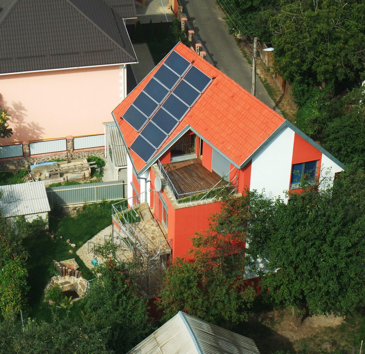

у меня имеются фотки, в которых "домик Солнца" по-лучше видно с высоты птичьего полета ;)
