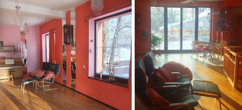

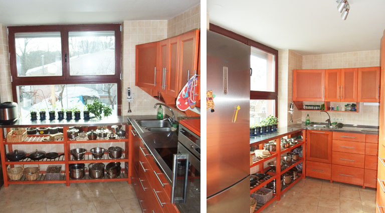

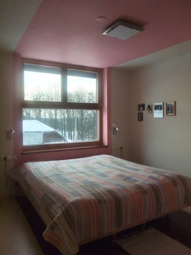

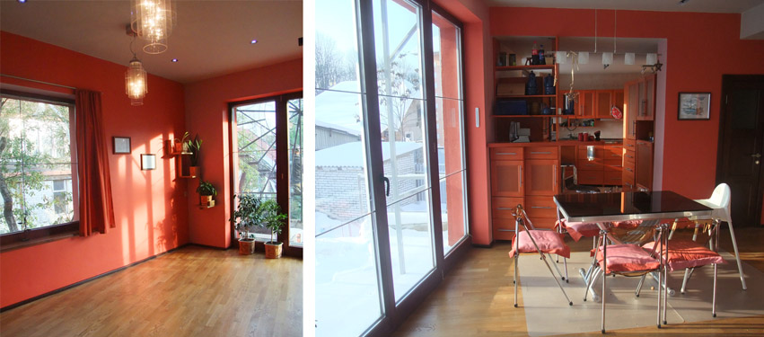

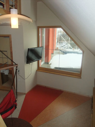

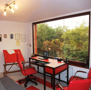

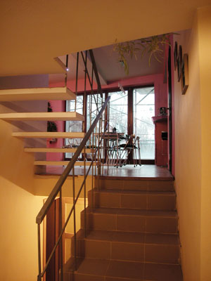

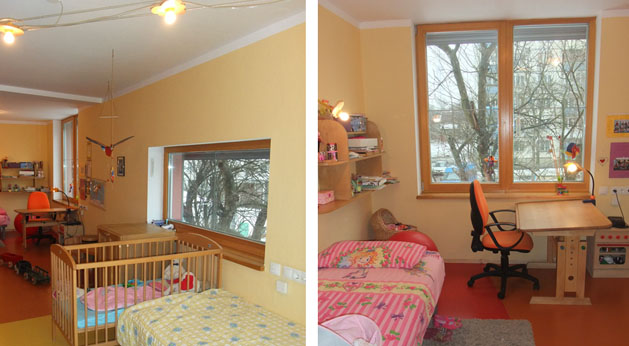

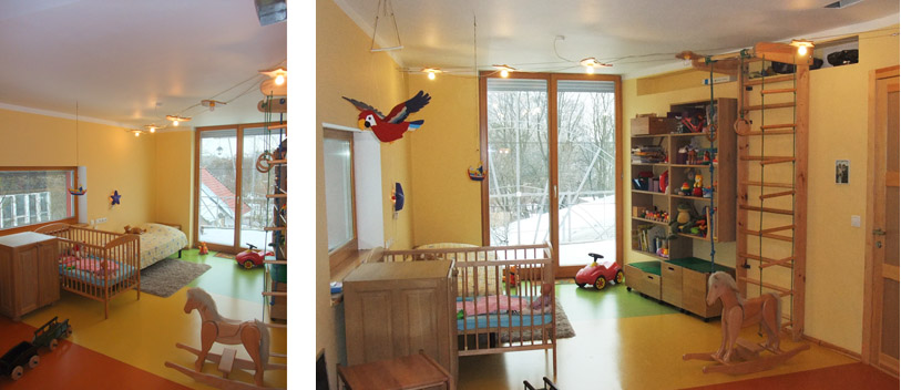

Татьяна, если Вас не затруднит, выложите, пожалуйста фотографии своих окон без штор.
пока Татьяна занята, можете посмотреть фотографии здесь:
www.magazindomov.ru/2010/08/30/dom-solnca-v-kieve/
(кстати красные плотные шторы тоже присутствуют...)
Пожалуйста, хотя не понимаю, что особенного в окнах без штор?
Вообще-то я не задавалась целью НИГДЕ и ни под каким предлогом не вешать шторы.
Я просто их не люблю - ни с точки зрения дизайна... ни стирать ;)
ну а на южной стороне - они конечно еще и мешают получению солнечной энергии.
По-этому на юге штор нет нигде.
Есть внешние ролеты там, где нет внешних приставных террас (это летняя солнцезащита).
Библиотека - без штор - направлена на восток - солнцезащита не требуется.
Моя мастерская - тоже без штор.
На двух окнах в гостиной (сориентированых на восток - и две высотки) есть по одной шторке. Днем - всегда открыты. Вечером, когда включаем свет, особенно если Party устраиваем - тогда задергиваем - получается уютнее, а третье окно гостиной - во двор - открыто всегда.
В детской - тоже внешние роллеты (солнцезащита + затенение для сна днем).
Террасы дома также имеют свою собстенную конструкцию - и не привязаны к дому несущими частями - стоят на своем фундаменте - отдельно. То-есть мостиков тепла и тут нет.
