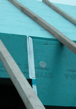

На крыше у меня лежит экструдированный пенополистирол. И это, на мой взгляд, самый лучший материал для утепления крыш.
День добрый.
На фото плохо видно, можете написать, кто производитель ЭППСа на Вашем доме?

Татьяна, знаете почему пенополистирл не экологичен в строительстве? Потому что как утеплитель в крыше он опасен. Не дай бог какой-то маленький пожарчик, то при горении других вещей их пары не так опасны.
На мой вопрос о производителе ЭППС Татьяна не ответила, но ничего.
А спросил я не спроста.
Немного об условиях эксплуатации ЭППС.
Допустимые температуры эксплуатации 75 *С
Т.к. на крыше температуры будут гораздо выше, то совершенно справедливо было замечание КРЫШНИКа о деформации материала.
Кроме этого, при изготовлении ЭППС используют формальдегиды для вспенивания материала. После 70 *С они интенсивно испаряются из ЭППС.
Чтобы долго не писать о воздействии формальдегидов на организм человека, можете погуглить.
Но в Германии использование формальдегидов запрещено, поэтому германский ЭППС, например, Styrodur C в этом плане можно назвать относительно "экологически чистым" материалом. А использованый, вроде Техноплекс, это мягко говоря не то.
Но Styrodur C 100мм стоит 170 грн\м2, а Техноплекс в 2-2.5 раза дешевле
извините, все не успеваю...
Вот, нашла фото по-больше - видно название.
Мы покупали немецкий - так как, как я уже говорила, экономить надо - но только там, где МОЖНО. А где нельзя - лучше заплатить один раз дороже - чем всю жизнь на врачей. (Кстати наш нам обошелся три года назад в 1000 грн/м3 - правда покупали оптом - на этот объект - и на два других... была хорошая скидка).

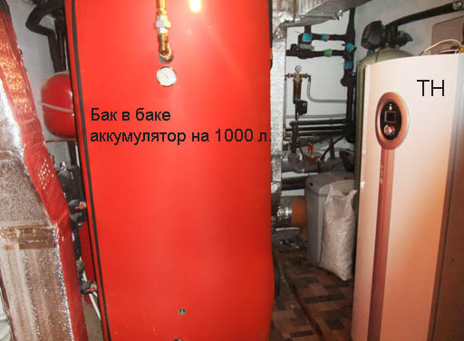

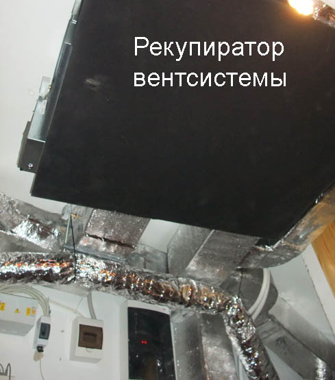

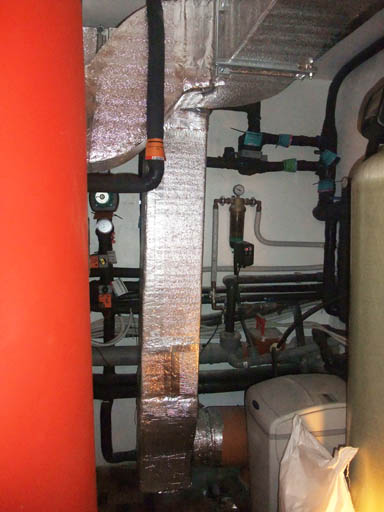

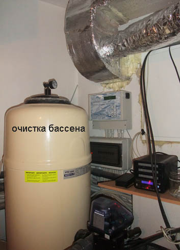

Всех почему-то (не знаю ЧТО они хотят там увидеть ?) интересуют фото техпомещения.
Выставляю то, что удалось сфотографировать...(как говорил арх. - места там очень мало). Хоть и не понимаю зачем?! :) или это просто способ убедиться, что тепловой насос там ДЕЙСТВИТЕЛЬНО есть ? ;-)
