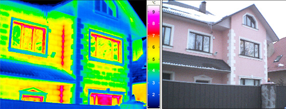

І хотілось би побачити фото будиночку вашого сусіда
ось будь-ласка і фото будиночку звичайним фотоапаратом і ще й тепловізором. Якщо потрібні плани і розрізи - теж можу показати. Вмене ще все збереглося з того час, як він просив мене зробити йому погодження у міських структурах.
