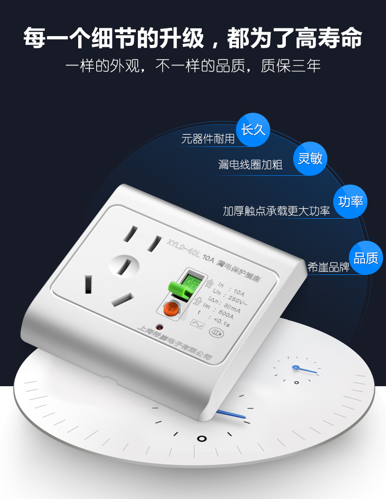

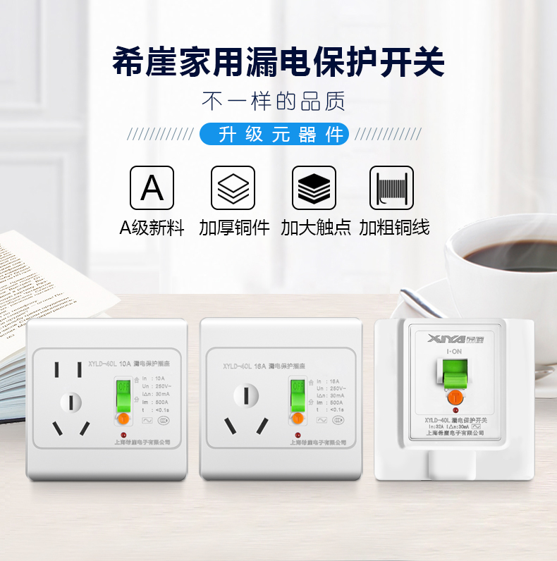

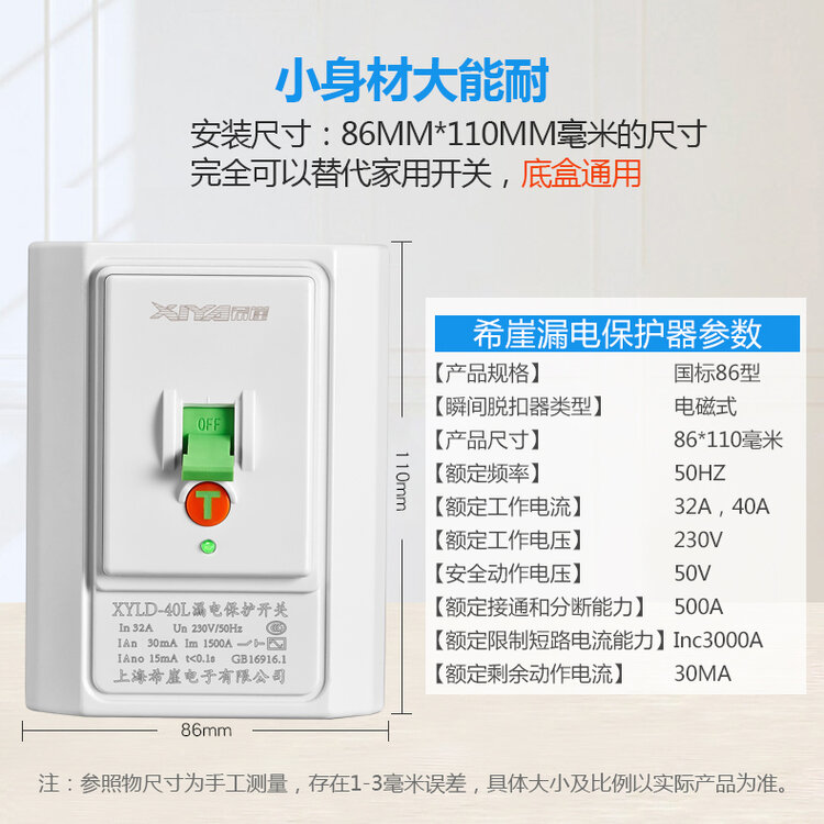

Есть старый дом в котором уже разведена/проведена проводка и щиток очень не удобно размещен (к тому же в нем нет места под модули), подскажите кто разбирается, есть ли аналог такой китайской розетки (в которой встроена защита на утечку не более 30 мА, чтобы можно было включать и отключать локально не добираясь к щитку... ну и вилку не хочется переделывать т.к. теряется гарантия на стиральную машинку/бойлер)?:

Есть старый дом в котором уже разведена/проведена проводка и щиток очень не удобно размещен (к тому же в нем нет места под модули), подскажите кто разбирается, есть ли аналог такой китайской розетки (в которой встроена защита не более 30 мА, чтобы можно было включать и отключать локально не добираясь к щитку... ну и вилку не хочется переделывать т.к. теряется гарантия на стиральную машинку/бойлер)?:
Та как грязи. Вам что лень в Гугле набрать?
prom.ua/p556706151-rozetka-uzo-zaschitoj.html
:) набирал, по тем магазинам, что на проме (где вы их там увидели как грязи?!?, всего несколько магазинов) их нет в наличии (поэтому и цены от 7 тыс. грн указаны) :), заезжал в Леруа и Эпицентр - аналогично (даже и не слышали про такие), где можно эту грязь купить (желательно по цене не более 150 грн.)?
Розетка с УЗО за 150 грн? В Китае! Но только контейнерными партиями.
Смотрите шнуры для бойлера с УЗО
Есть еще переходники в розетку с УЗО, они дороже.
Розетки со встроенным УЗО есть только в дорогих сериях, цены на них беспощадные и на складе никто не держит.

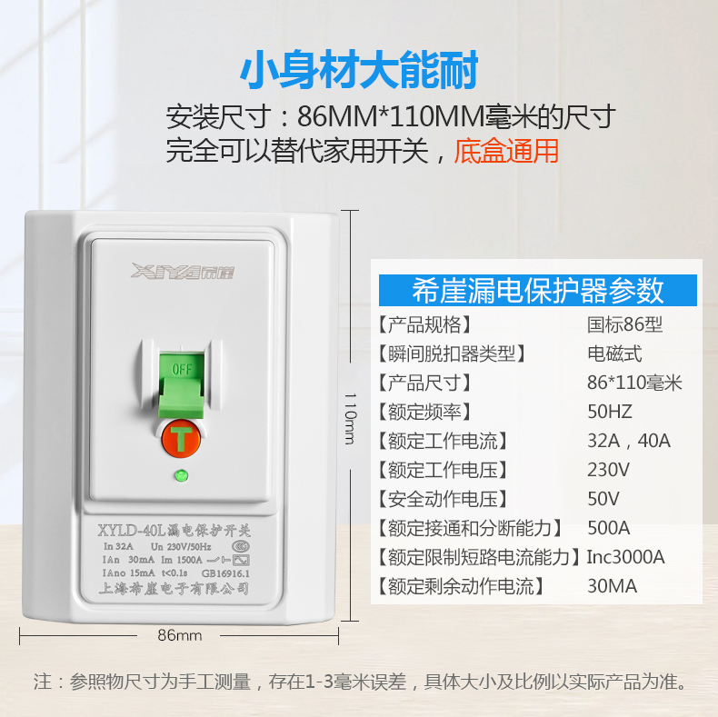

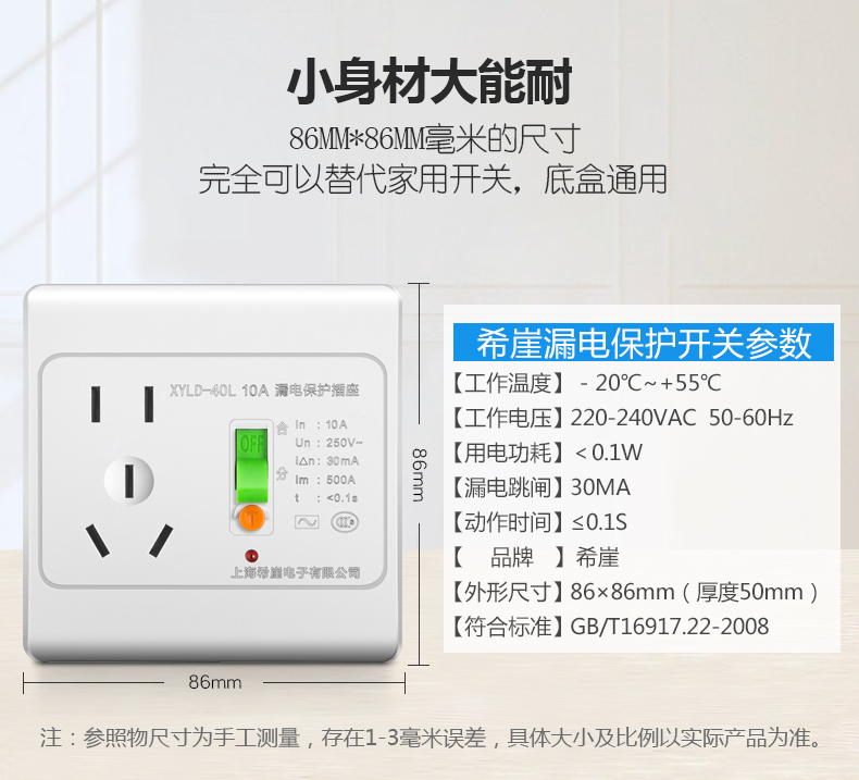

конкретно та которая у меня на рисунках 32 юаня или примерно 4,7 (с конвертацией и комиссией банка) у.е. + доставка мист экспресом 5 у.е. (4 у.е. за 1 кг. веса + 1 у.е. оформление документов на 1 посылку)... но с учетом того, что у нее вес незначительный (сколько там? 200 грамм будет?) в совокупности с др. посылками цена за доставку в моем случае роли не играет (она как довесок идет :D +/- 200 гр. роли не играет или если их несколько заказывать весом до 1 кг. эти 4 у.е. добавляют цену незначительно), а цену в 150 грн. указал т.к. для стиральной машинки столько виброножки стоят и при наличии сливного трапа в санузле нет контакта через корпус с полом (поэтому цена вопроса должна быть незначительной).
engeneer огромное спасибо! даже не знал, что такие есть! :beer:
Видел такие на бойлерах, у некоторых производителей идёт в комплекте.
Смущает, что там не написан рабочий ток - неизвестно, потянет ли пусковой ток стиралки.
Есть еще такой вариант: вилка со встроенным УЗО. Пишут, что Германия, но не уверен, что там есть что-то немецкое кроме названия. Но хоть ток указан - 16А.
Я б такое и за такие деньги да ещё и без сертификата в Украине заказчику не то что ставить, предлагать бы стремился.

Странно, почему рабочий ток не указывают (это подозрительно) :), а, что касается второго варианта... я так понял там вилка встроенная т.е. всеравно прийдется отрезать родную вилку (тогда уж лучше китайскую розетку :oops:)... что не очень хорошо... ну и цена если честно дороговата (оно и понятно т.к. уличный вариант... но мне уж тогда проще щиток куда-то перенести + модуль добавить в него).

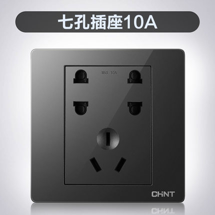

Вот вам фотка китайской розетки, посчитайте количество устройств в нее подключаемых и поймете, что в итоге (даже с подразетникома и штирьками) она дешевле, чем несколько наших розеток с "дешевыми в 2-3 раза подразетниками" и главное занимает меньше места (хоть каждый элемент ее и будет стоить дороже :D).
