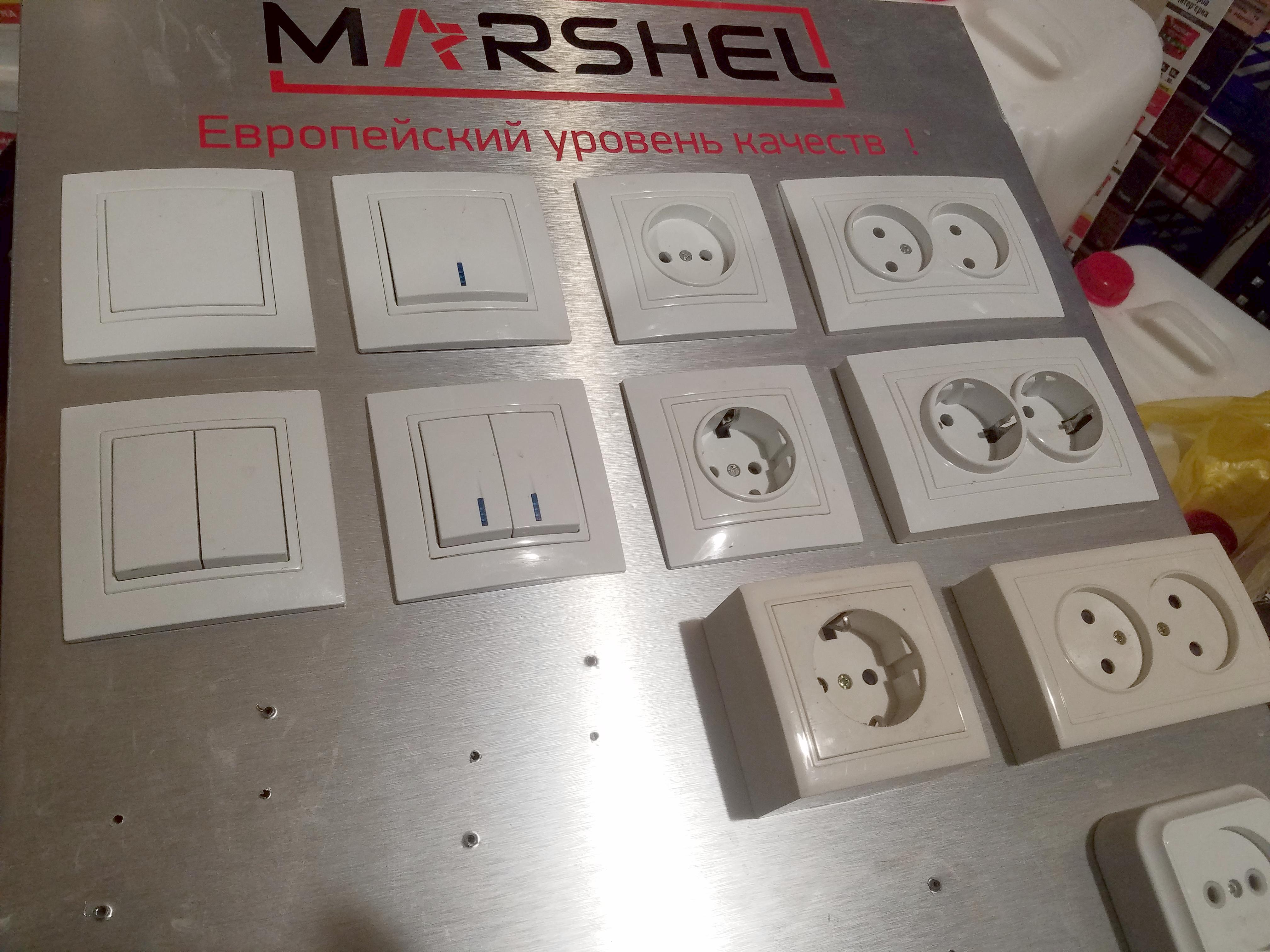

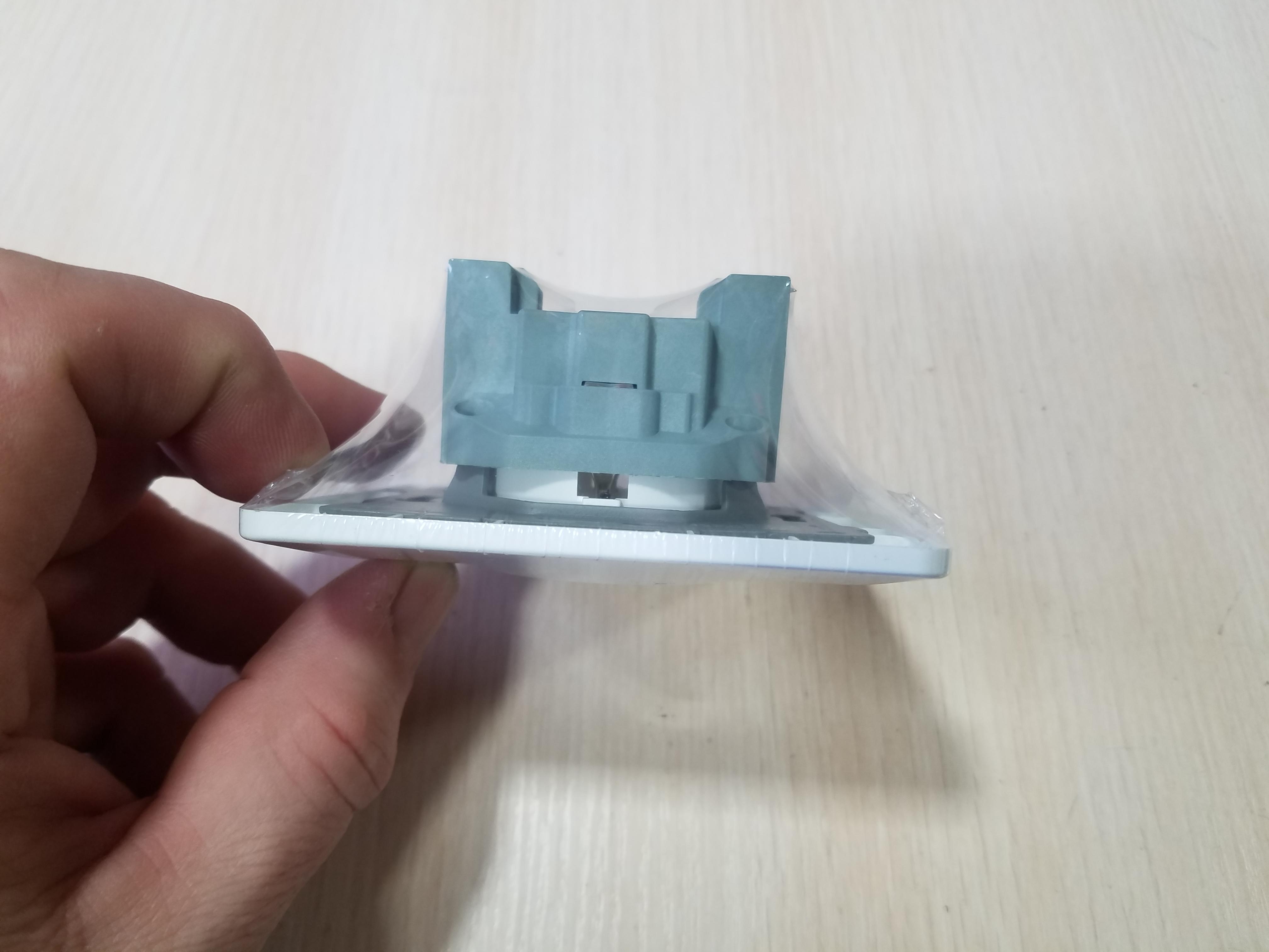

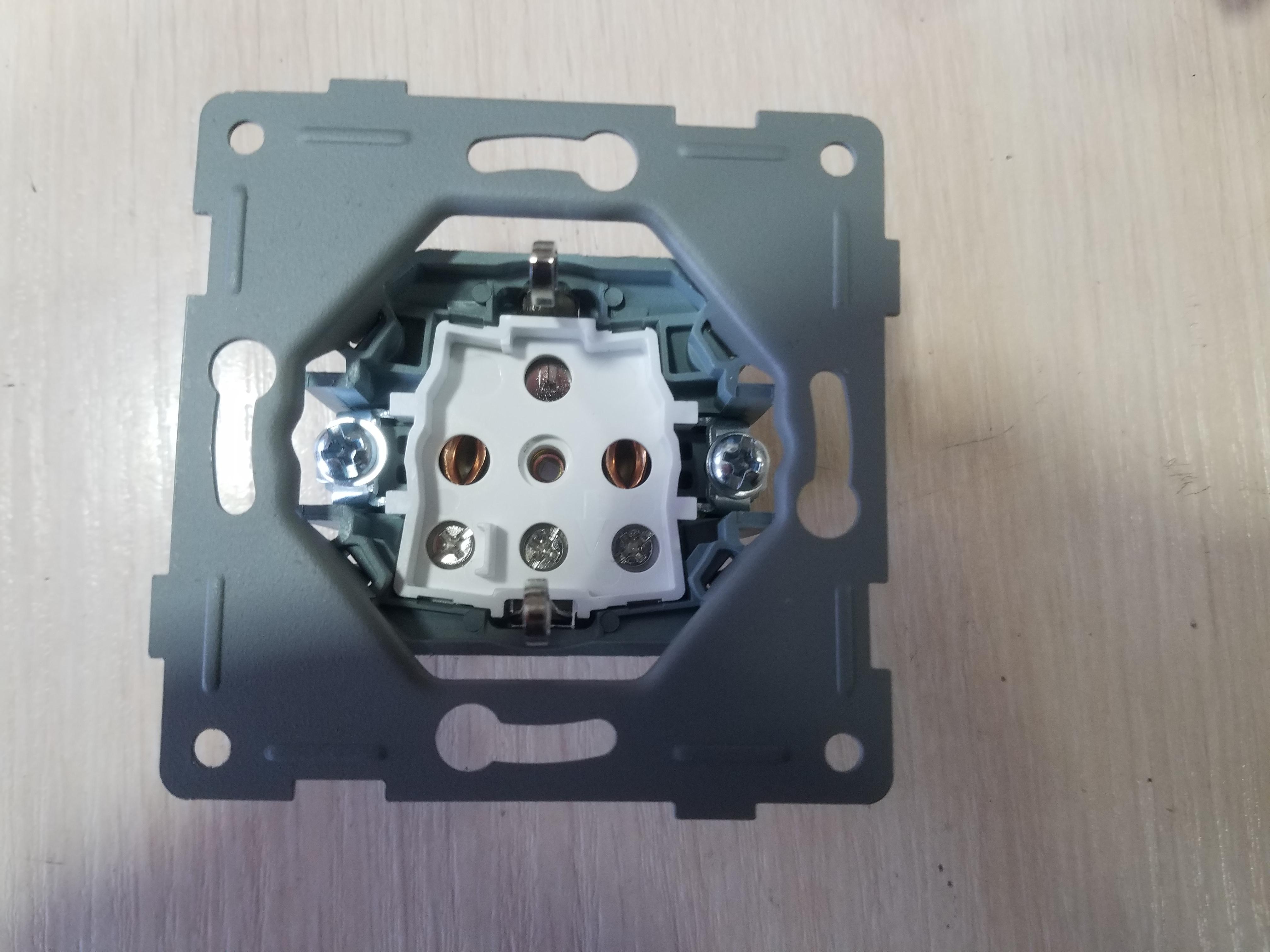

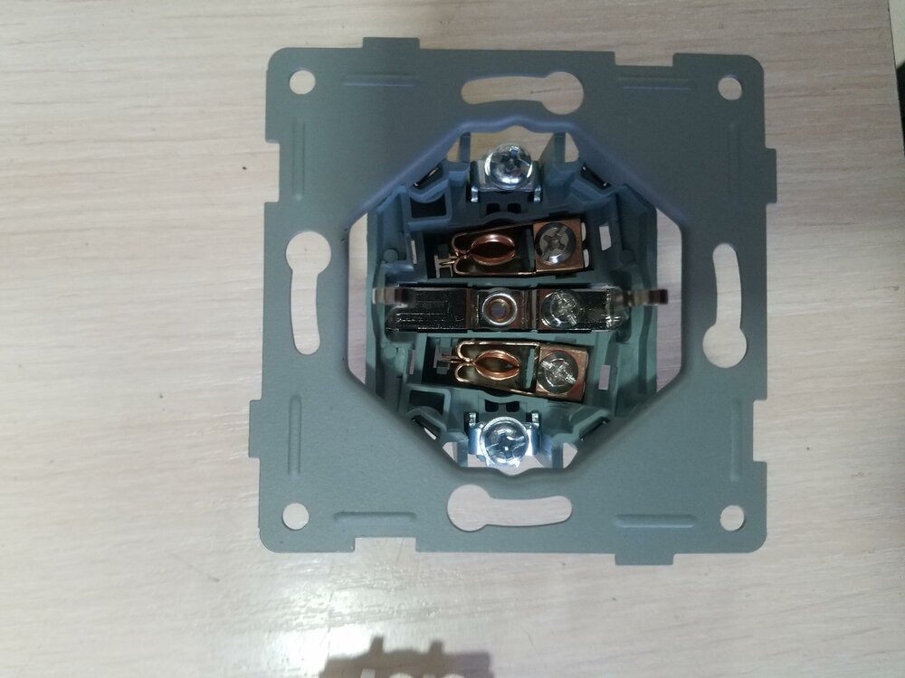

Посмотрел розетки и выключатели Videx и Marshel (конструкция аналогична), даю фото, на вид хорошие, кто какого о них мнения?
Больше пластика богу пластика! :crazy:
Суппорт у Videx из металла
videx.ua/files/editor/files/%D1%81atalog%20%20VIDEX%20BINERA.pdf
Посмотрел розетки
Дизайн из прошлого века...

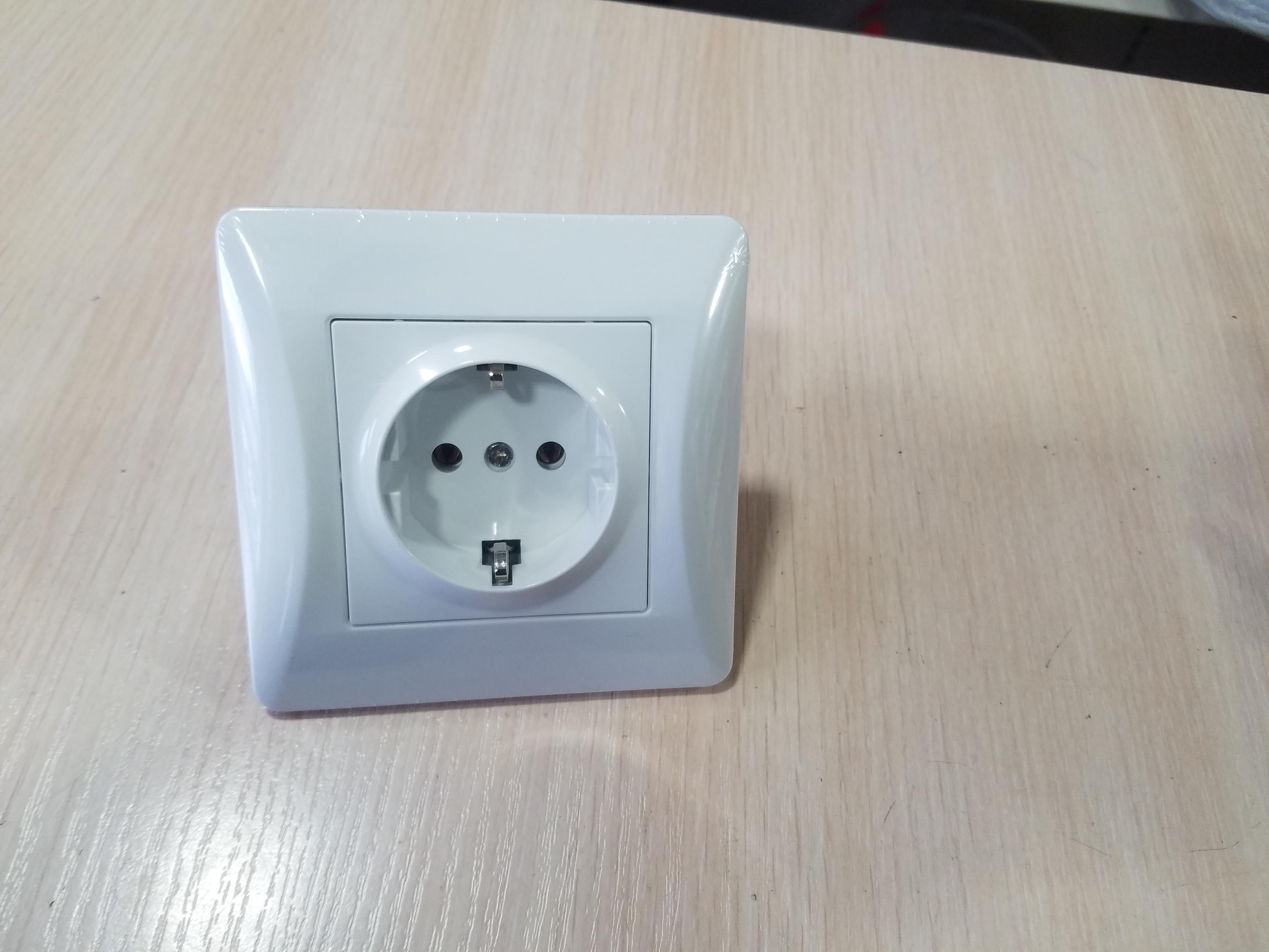

Выбираю между Videx Binera и VIKO Meridian, по инсполнению одинаковые, разница в дизайне и пластике. Есть ли у кого фото установленных в рамке? Трудно определиться.
Выбираю между Videx Binera и VIKO Meridian. Трудно определиться.
Viko - Турция, на украинском рынке уже лет тридцать. Videx - Китай, только появились. Если коммерция не заладится, что, увы, случается, через год их уже не найдёте. Так что мой совет - Viko. А еще лучше - Schneider Electric Asfora или Sedna. Бюджет плюс-минус такой же, но хоть делаются под присмотром французов.
