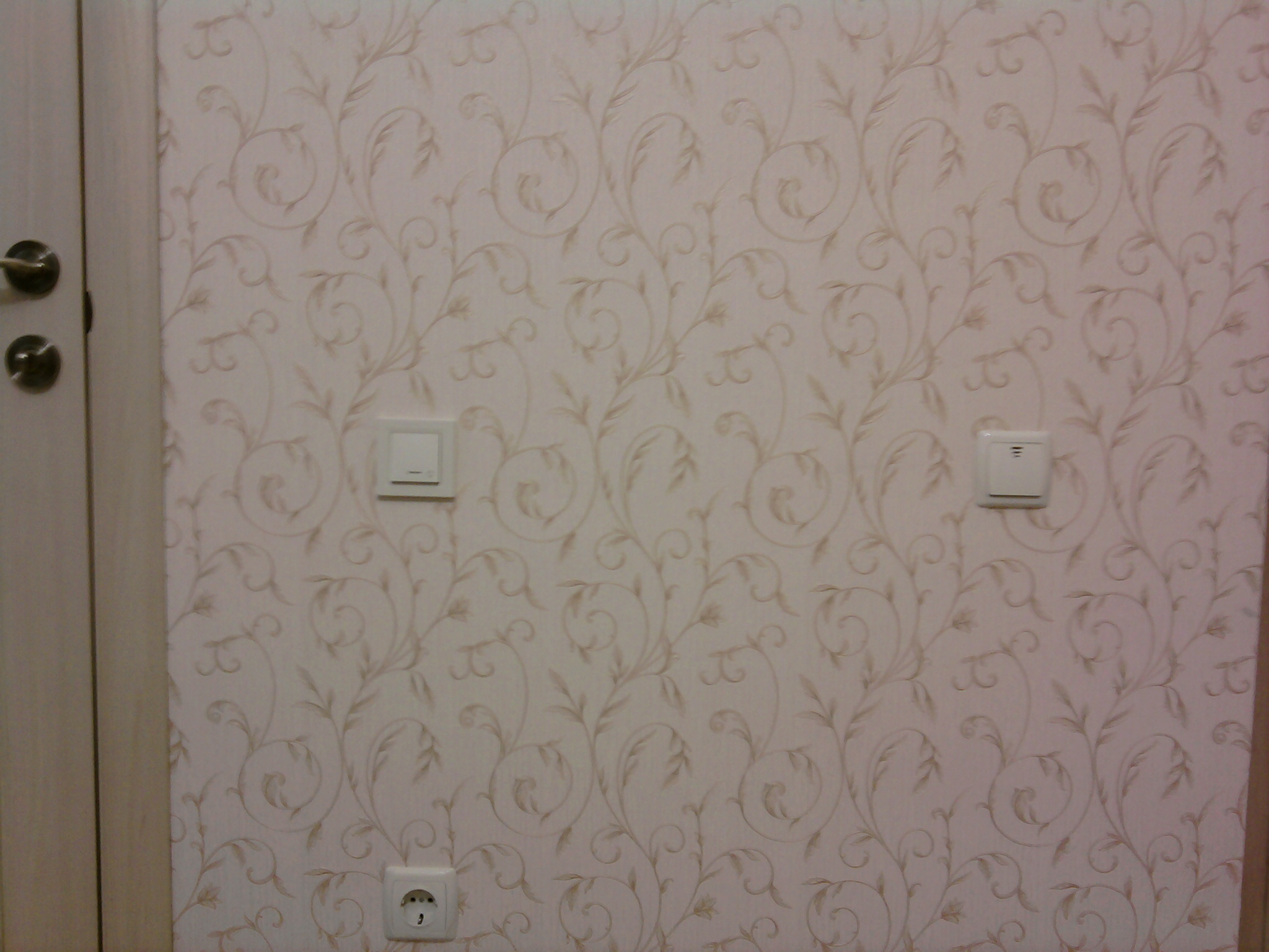

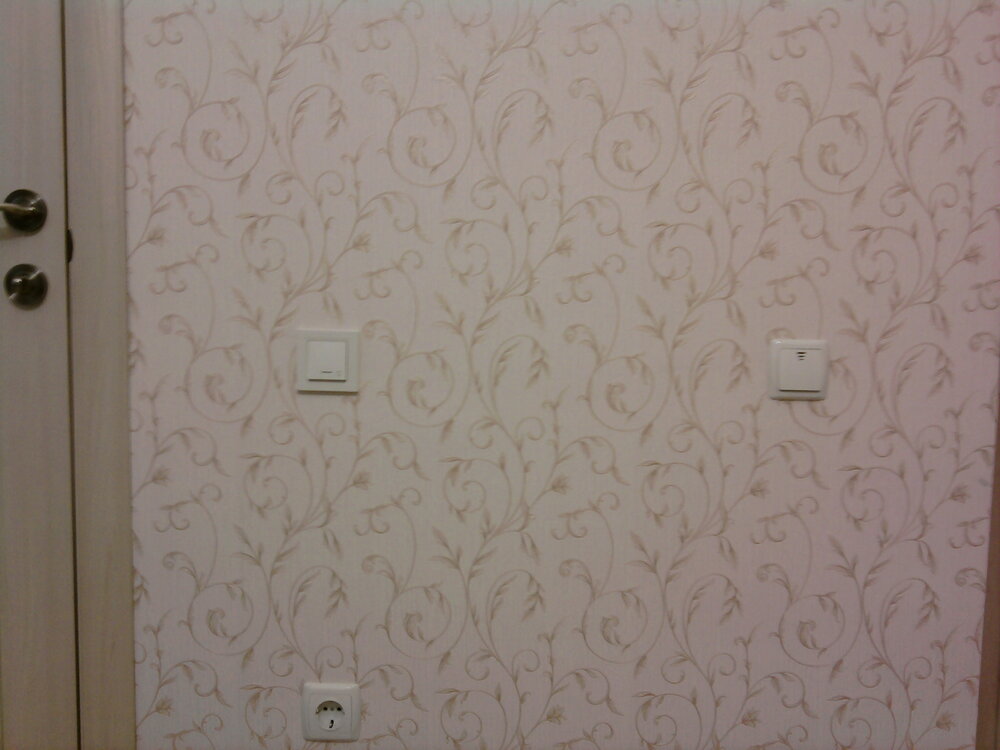

Спасибо за подсказку, вчера купил в Эпицентре на пробу проходной Шнайдер Асфора, вот фотка на стене с VIKO рядом, по цвету полное совпадение, по форме совпадение с Кармен не очень, но не особо критично, правда у VIKO есть другая очень похожая линейка, у меня в с\у подобная линейка стоит, вчера сравнивал. Шнайдер Асфора проходной выключатель действительно лучше работает чем VIKO, он у меня через раз включался.
mad-max, на всякий случай предупрежу насчёт Шнайдера, точнее выключатели с подсветкой для привычной для нас работы (вкл - вверх, выкл - вниз) придётся переворачивать подсветкой вверх.
Asfora и делалась как раз что б вытеснить с рынка Viko Karre, внешне они похожи как близнецы братья. Но при одинаковой цене Schneider конечно покачественнее.
Если планируете со временем всё менять, то вполне хороший вариант, за очень вменяемые деньги.

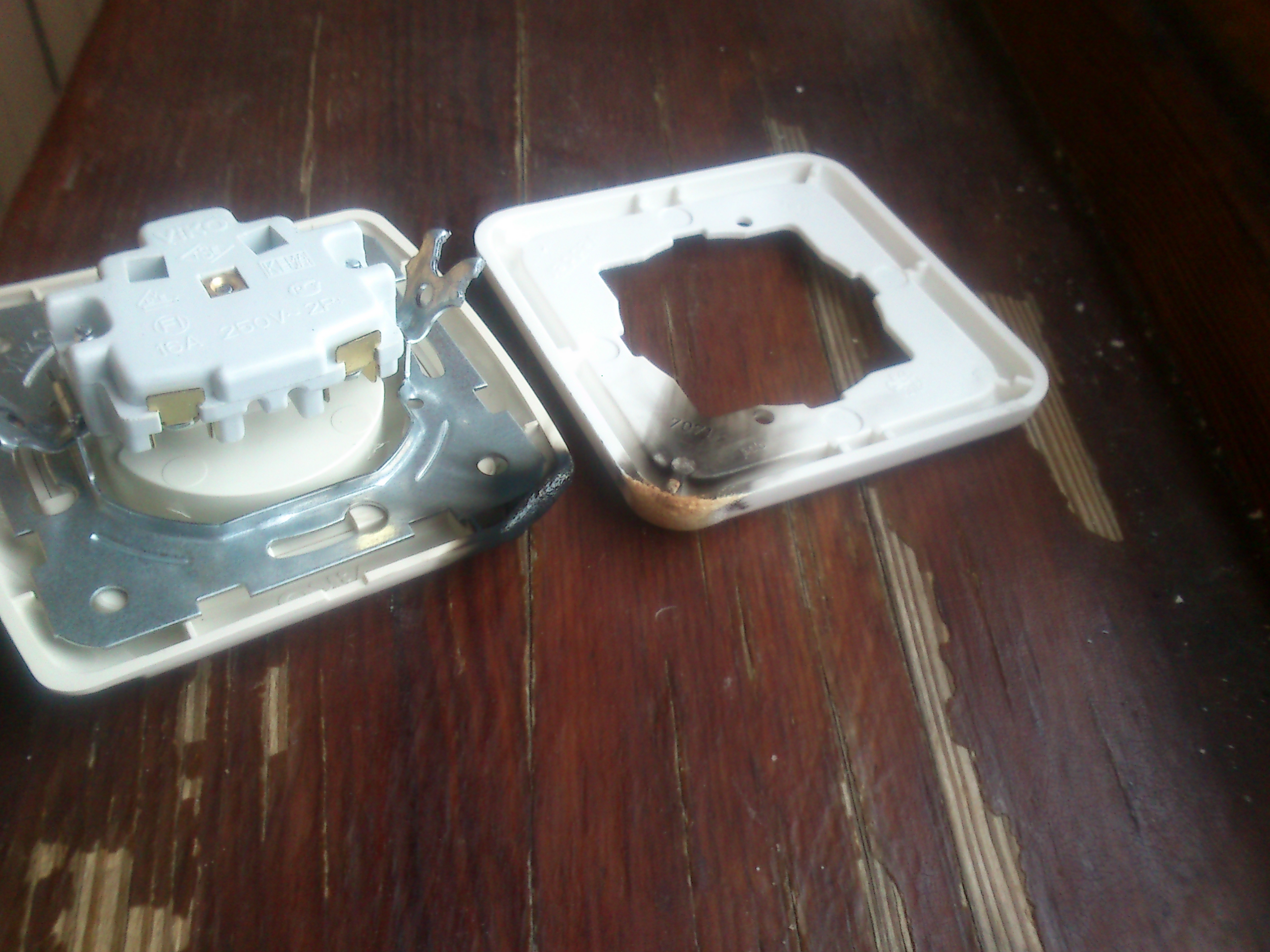

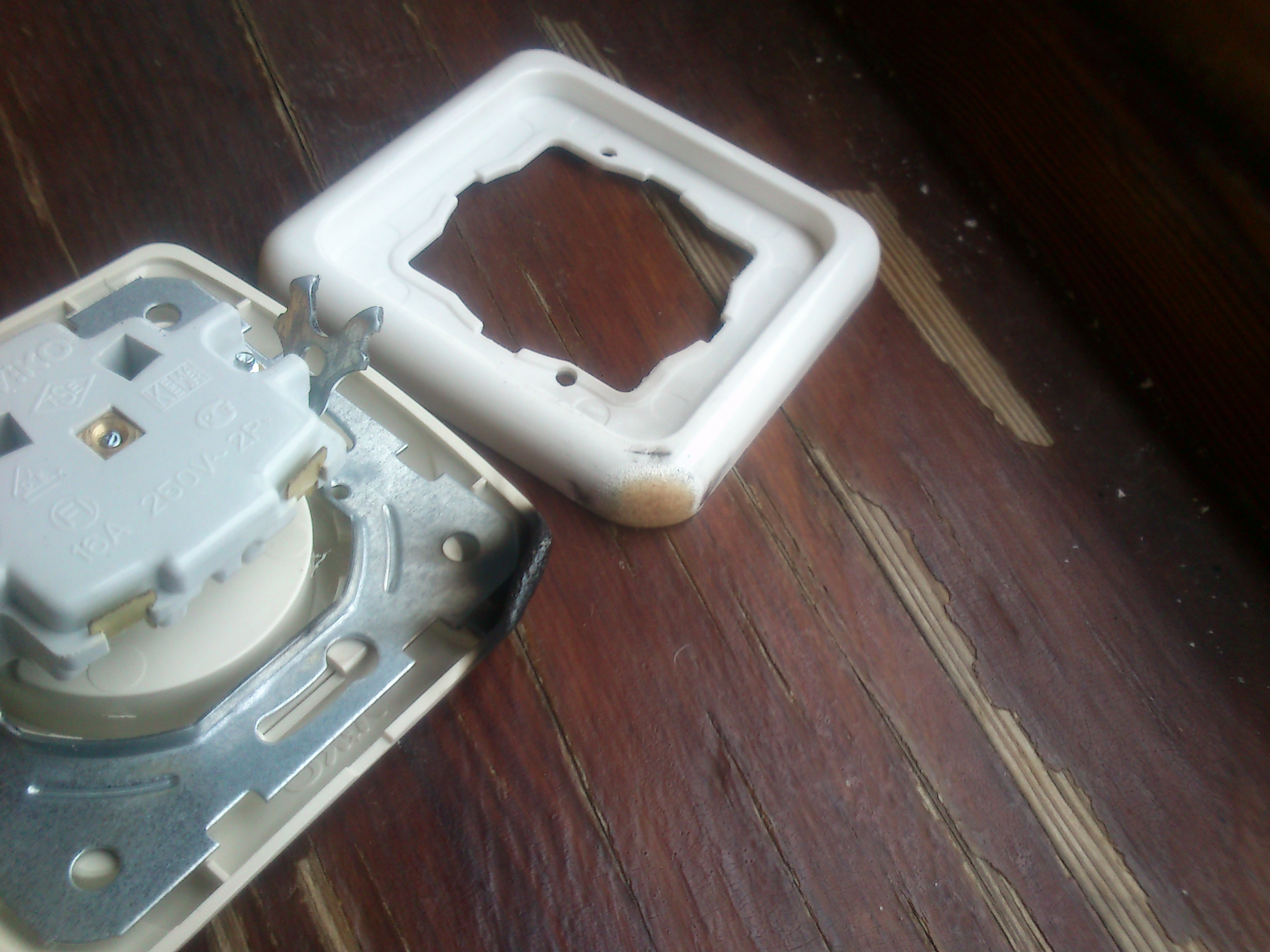

Горят. Если в огне держать. Т.е. в мартеновской печи использовать нельзя. И тем не менее есть бюджет, есть предложение, есть выбор. Каюсь, использую Ви-Ко, исходя из соотношения цена-качество. Горение рамки в открытом пламени не очень испугало. При пожаре уцелевшие, но обуглившиеся розетки и выключатели - слабое утешение. Но если бюджет позволяет, тогда конечно...
Если рамка, коробка изготовлены из легковоспламеняемого и/или поддерживающего горение материала, то пожар начнётся именно с рамок - при ослаблении контактных соединений розетки может возникнуть опасное искрение с расбрасыванием раскалённых частиц металла (до 4000 °C). Эти частицы могут поджечь коробку и рамку, каковые в свою очередь подожгут окружающие сгораемые предметы и дом.
Утешением в таком случае будет то, что хоть на рамках и розетках сэкономили.
Горение рамок в открытом пламени, тем более впечатления обывателя о нём ничего о пожароопасности материала не говорят
так напугать никого и не хотел . Смысл был таков: Регина не просто дороже немножко, она ЛУЧШЕ.
На фото видно, что она не только не загорелась, она и не поплавилась, просто цвет пластика изменился
