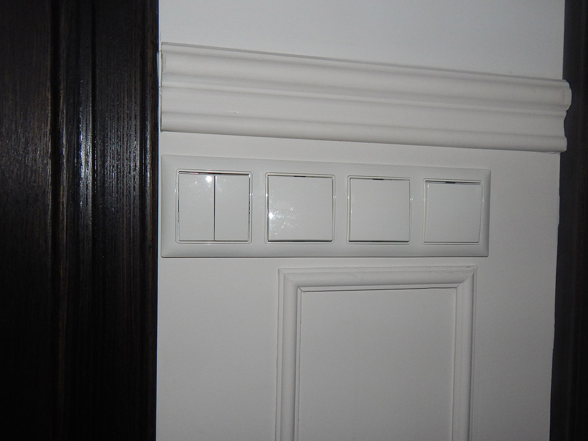

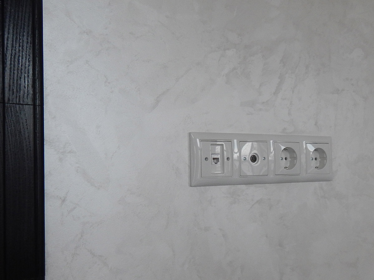

Меня тут попосили сфотографировать в реальной обстановке Асфору и Этику. Взял максимально нейтральные варианты. Уника выключатель, Этика выключатель, Асфора розетки.
При нажатии большое фото.
Лично мне (!) Этика в Эксплуатации нравится больше из этих. Уника в рекламных проспектах выглядели очень симпатично. В реальной жизни у нас почти везде у Уники рамка не притягивается к суппорту и "гуляет". Этика плотнее прижимается и при нажатии на край с другой стороны не отходит.
Я говорю только о личных предпочтениях и внешнем виде. Механизмы внутри везде нормальные.
