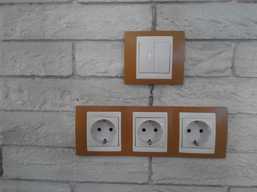

На первый этап нужно^
ABB Basic55 (цвет слоновая кость)
  1. Розетка 220 с заземлением без шторок-19 шт.
  2. Розетка Компютерная кат. 5е неэкранированная одинарная - 2 шт.( которые дешевле)
  3. Розетка ТВ оконечная - одно гнездо -1 шт.
  4. Выключатель 2-х клавишный-1шт.
  5. Рамки 4-х портовые вертикальные-1шт.
  6. Рамки 4-х портовые горизонтальные-2шт.
  7. Рамки 3-х портовые горизонтальные-3шт.
  8. Рамки 1-х портовые горизонтальные-2шт.
Декоративная вставка цвет оранжевый-23шт.

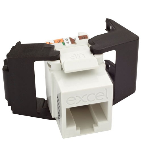

А как он подключается к кабелю LAN ?
Они есть нескольких типов. Как правило, провода заводятся в прорези клемм и защёлкиваются крышкой-фиксатором.

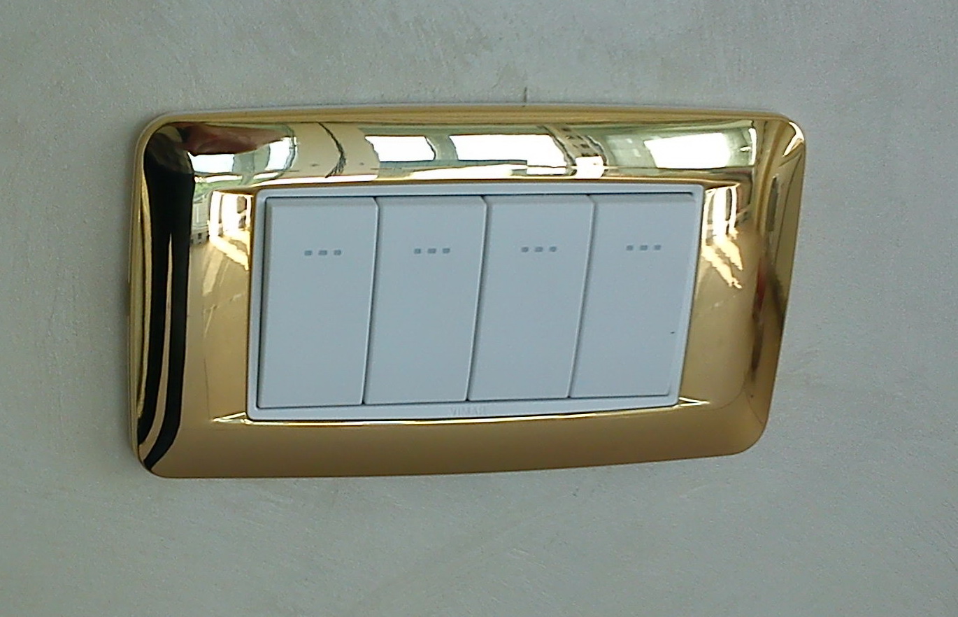

Вимар (классные, но ценник ооочень высокий)

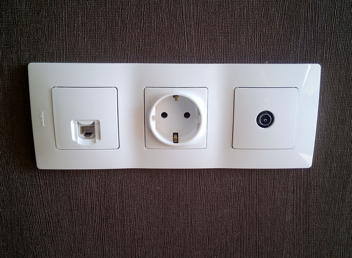

Легранд, на мой взгляд не дешево, но по отзывам более менее качественно, наверно золотая середина?
В легранд много серий, помогите разобраться в различиях, там всего около 10 наименований только валена, чего стоит: валена, валена лайф, валена лайф+аллюр.
Как разобраться, в этом производителе, расположить их от дешевых к дорогим. Также интересует, что где производится, стоит ли переплачивать если производство типа в нормальной стране?
У Легранда всё хорошо с качеством независимо от завода. Коллекции очень сильно внешне отличаются. Сначала определяйтесь какие внешне нравятся, потом можно говорить о подвидах. От той же коллекции Celiane я писаюсь кипятком, а на ощупь так еще больше нравится. Но цена такая что уже в бюджеты не влазит даже базовая серия.
Какая это серия у которой соотношение цена качество оптимально?
Я думаю это серия валена это золотая середина, есть еще аллюр и лайф, но отличия не столь внешние как в механизме. Цена у этих серий почти та же, но лайф и аллюр новее.

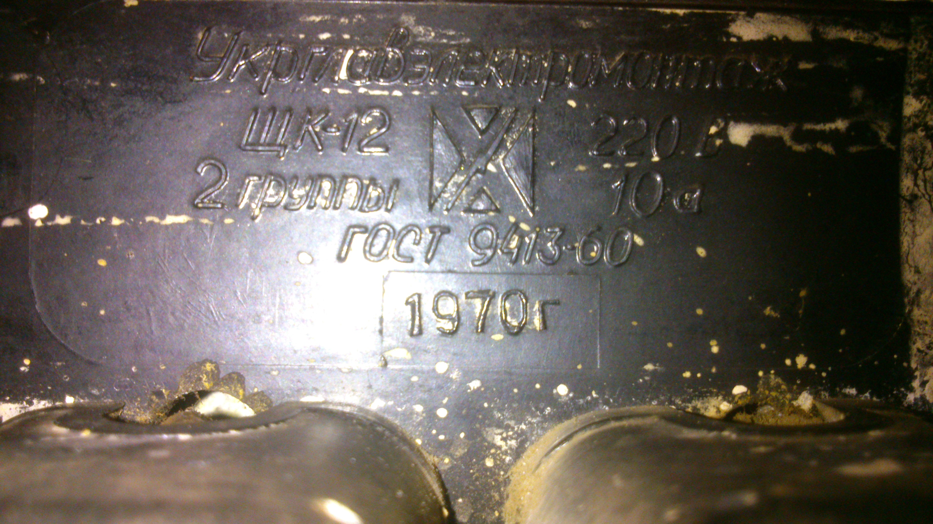

Посмотрите какой автомат возле счётчика. У меня в квартире конца 60-х стоял автомат 16 А (3,5 кВт), поменял на 25 А - это 5,5 кВт. Можно поставить и больший номинал, но придётся сделать новый ввод кабелем 4,0 или 6,0 квадратов (медь).
Если сделана проводка под электроплиту, ввод должен быть намного мощнее и, возможно, трёхфазный.
Сделайте фото автомата - попробуем определить.
