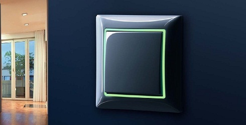

можно взять Basic 55 ABB с флуоресцирующей вставкой по периметру.
