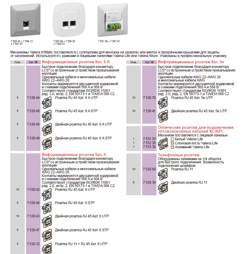

У Legrand разъемы на защелках, но не уверен, что это keystone. Высылаю страничку каталога серий Valena life/allure - может, какую-то информацию сможете извлечь.

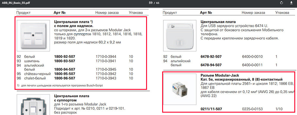

Во вложении выдержка с каталога Basic. Есть у них накладка под Modular Jack (вроде тот же Keystone). Но не понял по суппортам.
Ваше мнение?
Ваше мнение?
Да, 1800-92-507 - это накладка со шторками под разные типы модулей. К ней нужен суппорт - 1810, 1812 и т.д.
1810 (зелёный) - для джеков AT&T,
1812 (красный) - для AMP и Radial,
1814 (черный) - под AMP
1816 (черный) - для систем: Ackermann, AMP / Tyco Electronics (серии Slim Line (SL): 110 Connect Jacks, Toolless Jacks/ Standard 110 Connect Jacks), Brand-Rex, CombiNet, EFB Electronic, Telena
1819 (оранжевый) - под LexCom
1820 (серый) - под Panduit
