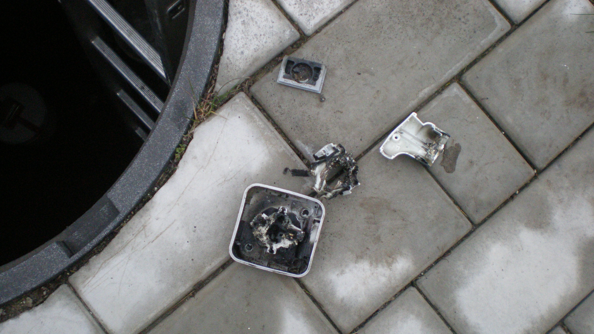

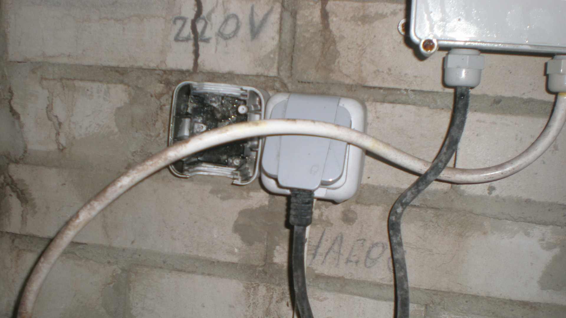

Хотел бы отговорить от покупки розеток Шнайдер IP44.
Вот какие приключения бывают (хорошо автомат отсек, АТО было бы горэ).
Закоротила розетка в приямке (влагозащищенная розетка набралась влаги, пардон за каламбур).
Хоть и не сталкивался со Шнайдером, но скажу пару слов в его защиту... IP44 - Защита от брызг, падающих в любом направлении. То есть это скорее брызгозащищенный тип розеток и требовать чего-то сверхъестественного от него бесполезно.
Нормальная водозащита начинается с ip55 ( вторая цифра - защита от воды) - Защита от водяных струй с любого направления.
У того же Легранда это Plexo. Может и у Шнайдера есть.
Очень Ваша розетка похожа на ВИКО PALMIYE IP 54

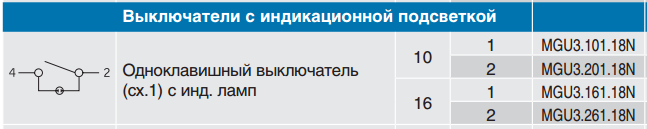

У меня Unica. Работает нормально, но есть одно большое НО - практически во всех выключателях перегорели диоды подсветки. Хз почему так - или я что то не так делаю, или они светодиодных ламп не любят.
В гугле вбить "Выключатели Unica со свтодиодной подсветкой и светодиодные лампы: выгорает подсветка!"
Похоже, что проблема сия возникла давно...и не только у Вас.
Подозреваю, что такая проблема не только в Унике.
Скорее всего виноваты светодиодные лампы. Они питаются импульсными источниками питания, которые при включении выдают в сеть громадный импульс (в качественных БП стоят дополнительные фильтры, сглаживающие этот импульс).
При включении импульсные блоки питания потребляют большой ток из-за разряженного конденсатора. В сеть при это ничего не выдается. Просто большое долесекундное потребление.
Вот схема самого простого выключателя unica с подсветкой.
Как видно, наличие или отсутствие импульса на подсветку выключателя после момента замыкания выключателя уже не имеет никакого значение, поскольку индикатор оказывается зашунтирован.
Если же Вы имели в виду самоиндукцию ЭДС во время выключения лампы (импульсного блока питания), то ее просто быть не может на ИБП.
Это я все к тому, что дело вовсе не в дешевых светодиодных лампах, а в дорогих выключателях :D
Именно это я и имел в виду - при включении некоторых ИБП через контакты проходит настолько высокий ток, что даже контакты у выключателей выгорают, не говоря о срабатывании автоматов.
В момент включения происходит переходной процесс - т.н. "дребезг" контактов. Видимо, индикатору не нравится этот самый "дребезг".
Разобраться "кто виноват" (качество контактов или качество индикатора) можно только в лаборатории. Или методом "тыка" - например, взять индикатор Уники и поставить в выключатель другого производителя. Или индикатор другого производителя поставить в Унику.
Тогда точно будет понятно.
PS: Естественно, у дешевых лед-ламп не настолько мощный ИБП, чтобы автоматы выбивало. Но, видимо, вполне хватает для его выгорания индикатора.
