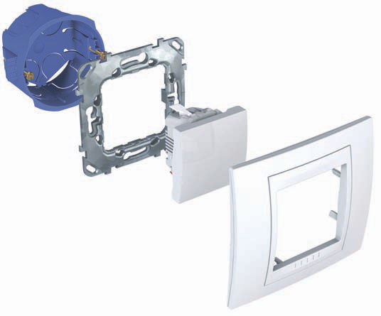

Unica Plus - фурнитура под немецкий стандарт монтажных коробок. И в монтаже они намного удобнее серий с супортом, который является частью механизма. Сюда же относятся серии Unica Basic, Quadro, TOP, Class (отличия в дизайне рамок).
Под итальянский стандарт (прямоугольные монтажные коробки) идет Unica Allegro.
Прикрепил фото монтажа Unica Plus
Лично я себе экспертом нигде не позиционировал. И я живой человек который тоже в некоторых вопросах может ошибаться.
И собственно вы прикрепили фото монтажа Unica Basik а не Plus.

Да, если на картинке, что я прикрепил, заменить рамку на другую - это существенно изменит принцип монтажа.
Я не электрик, монтировал только себе и знакомым, но я не представляю монтаж модульных серий (к которым относится и Уника), а имею практический опыт. Также монтировал и моноблочные серии (там где механизм с супортом). И мой опыт говорит, что ставить модульные серии, включая блоки розеток с шлейфами, намного удобнее.

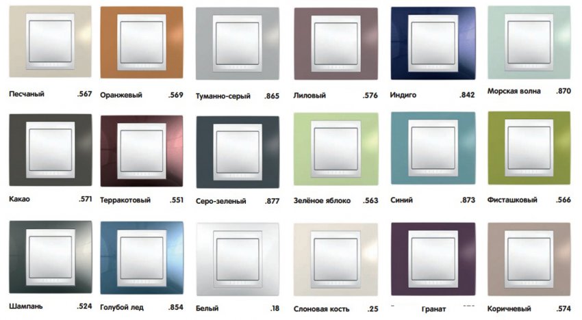

Цвета Plus
Нет ни какой разницы в монтаже Unica Basic, Colors, Quadro, Plus, Top, Class.
Все эти серии отличаются только рамкой! Механизмы одни и те же. В этом и прелесть Уники.

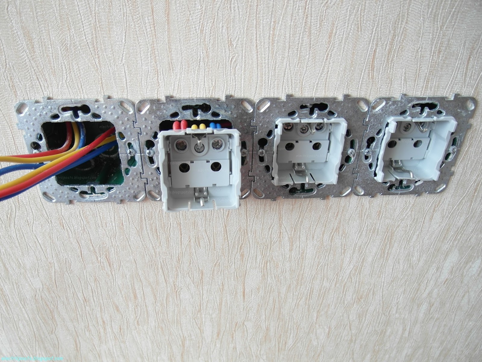

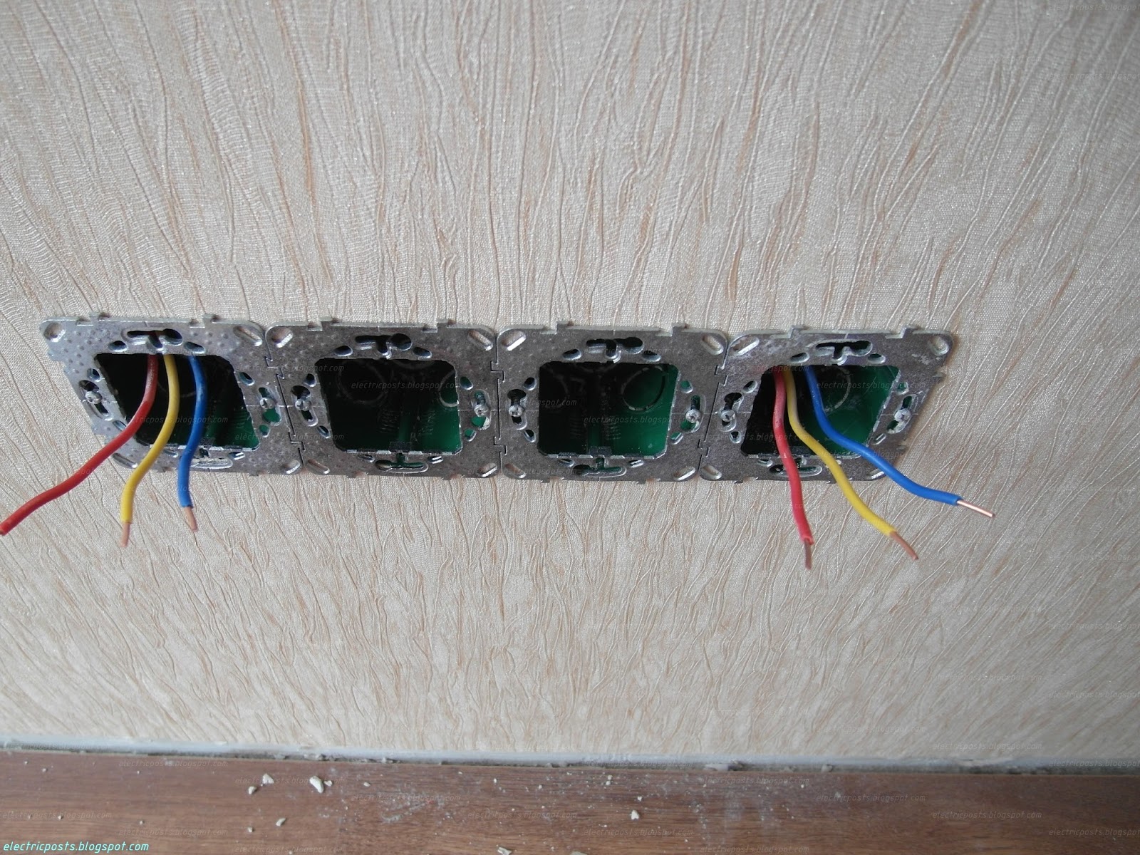

Ну как-то так...(с первым блоком помучился, а дальше как по маслу. до этого ни одной розетки не устанавливал)
Никогда не видел ранее модульной фурнитуры. По фото такие механизмы устанавливать гораздо легче моноблочных. Там нужно одновременно аккуратно умастить/впихнуть например вышеупомянутые 6 проводов ВВГ 2,5, попасть саморезами в пазы подрозетника, выровнять суппорт по уровню и затянуть саморезы. А тут все операции разбиты на этапы. Это явно облегчает монтаж.
