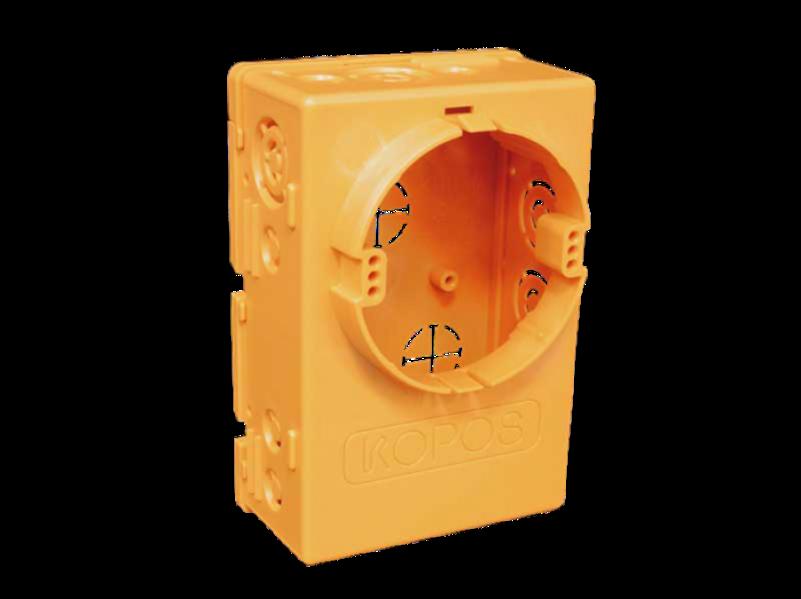

не совсем розетка, но около того ))
есть такая установочная коробка, KOPOS KUH 1/L для установки в ГК. Вот только у неё внешний контур для подключения розетки глубиной 12 мм, а если обшивка двухслойная, что делать? Вырезать внутренний слой ГК под размеры коробки? Или есть другой способ?
Вариантов два - вырезать отверстие с краю заглушки или взять готовый "вывод кабеля" - он чуть дороже и выступает из плоскости стены, но ничего дорабатывать не придется.

Использовать более длинные саморезы для крепления механизмов электрофурнитуры к коробке.
