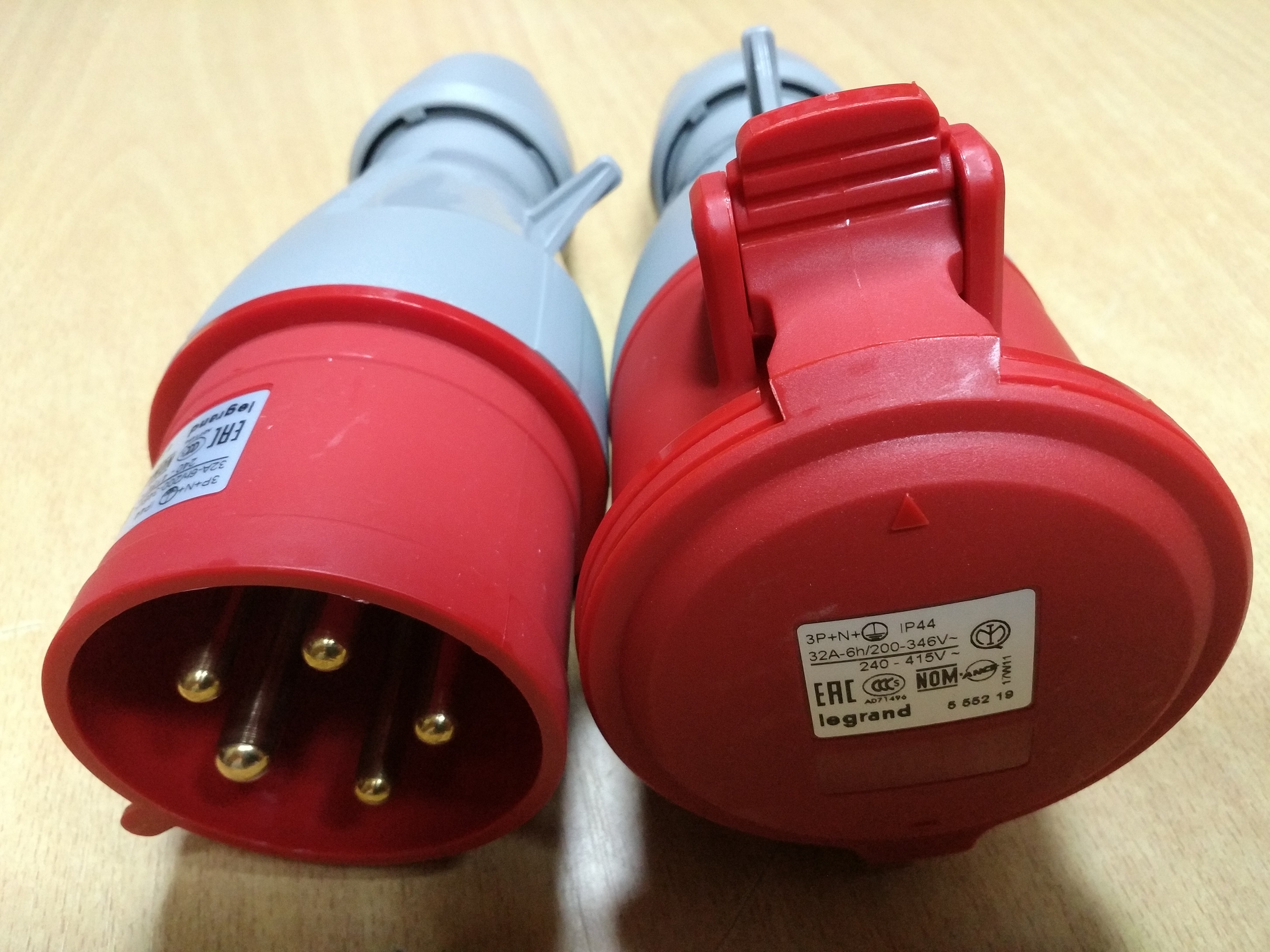

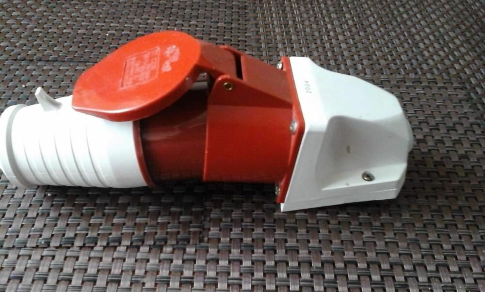

Какие трехфазные розетки (вилки) на сегодняшний день наиболее распространенные?
На 16 и на 32 Ампера. Равнозначно.
Для дома, квартиры Legrand ставлю.
Не дешовое удовольствие, но выглядит прилично
Есть в леруя, эпике, да и у дистрибьюторов легранда тоже есть
А как с производителями. Дешевый сегмент (ИЕК, АСКО и им подобные), стоит покупать?
Не рекомендую, там встречается тонкий пластик на корпусах - соответственно ломается, и зажим провода к штырю не двумя болтами как у фирменных а одним. Но есть разные модели, так что лучше смотреть по месту - по принципу взял у руки - маешь вещь. Посмотрите в Эпицентрах, их там много, соответственно цены и модели.
А кого с производителей можете порекомендовать, ну так, что бы не очень дорого.
На олх посмотрите на mennekes, pce их там валом продают. Какую хочешь подберете.

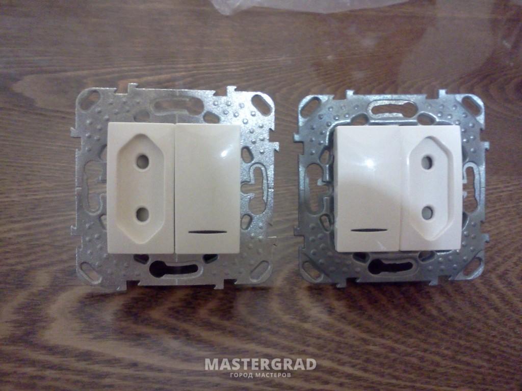

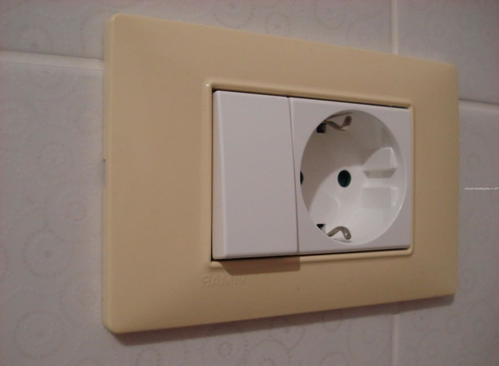

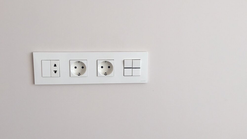

Не підкажете де можна придбати розетку суміщену з вимикачем під одинарну коробку типу як на фото? Або артикульний номер в каталозі виробників.
rozetka-s-vikluchatelem-v-odnom-korpuse.thumb.jpg.7037160fc5f044848c0045fca4b87007.jpg
что это за извращение ? зачем это Вам ?
Собрать такой под круглую одинарную коробочку можно в любой модульной серии - Schneider Unica, ABB Zenit, Vimar и др.
Например, в серии Zenit:
- розетка Европа-Азия 1 модуль N2135
- выключатель 1-модуль проходной (он дешевле) N2102
- если надо - лампа подсветки N2192
- суппорт N2271.9
- рамка 1 пост N2271
Стоит ли брать такой комплект за 180 грн.?
Я б на Вашем месте вот такой лучше набор взял за 416 грн...
Но, всё решает цена)
На первом фото у Вас Уника
MGU3.031.18
MGU3.101.18N (если без подсветки, то MGU3.101.18)
MGU7.002
еще рамка нужна
самая дешевая MGU2.702.18
