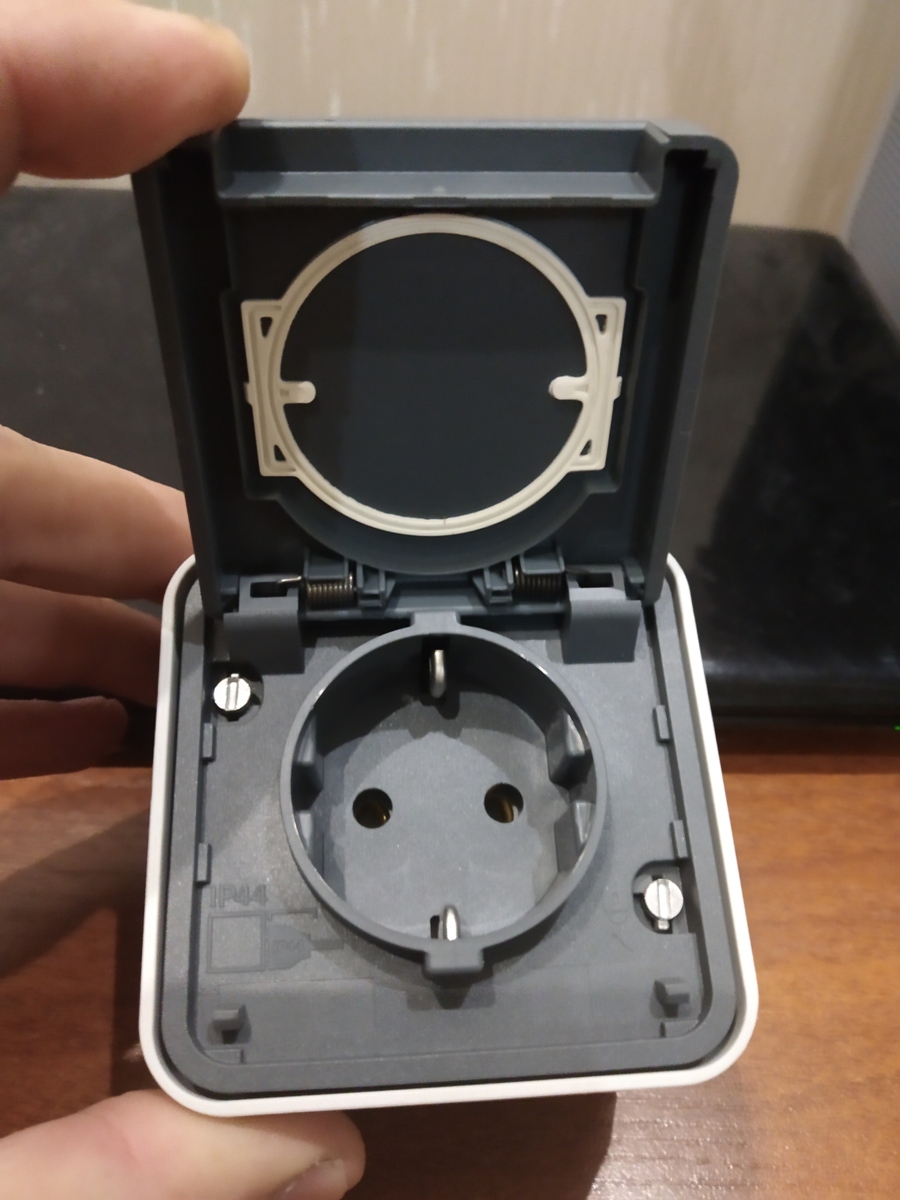

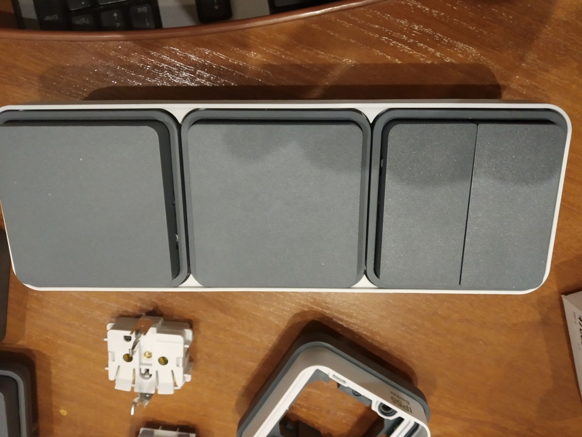

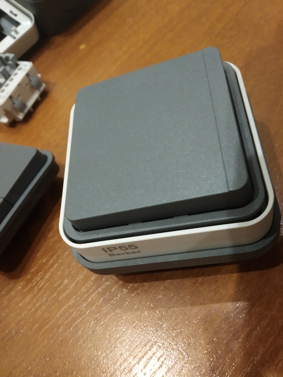

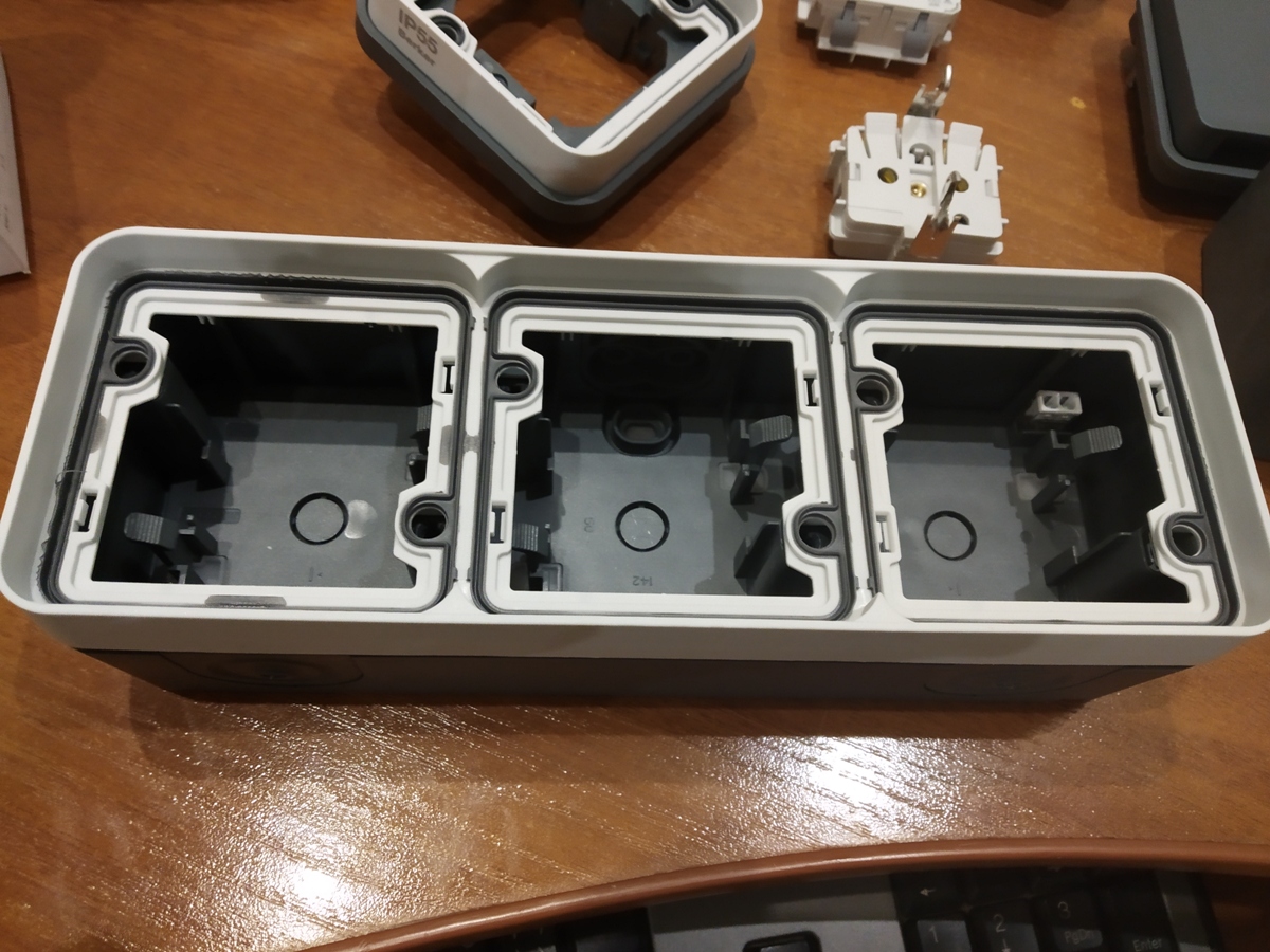

Пару дней назад получил серию BERKER W1.
По качеству супер и цена дешевле Легранд plexo
К корпусе крепление для клеммы ваго и одна клемма в комплекте.
