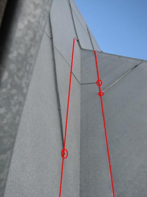

Повздовж схилу /стоячий фалець/ - згоден, але поперек /горизонтальні лежачі фальцеві замки/ - будемо мати буртик висотою в товщину шару обмазки + товщина захисної стрічки, чи не так? Особливо в примиканнях стоячих та лежачих замків.
Дай Бог, щоб шар обмазки був хоч 1 мм. Горизонтальні лежачі фальцеві замки не протікають.
До речі! Саме ці ділянки на мій погляд у вашому випадку є проблемними, а особливо лежачий одинарний замок, який з'єднує картини схилів і єндови і розміщений під гострим кутом до напрямку руху води у єндові /фото з обох боків крупним планом відсутнє/.

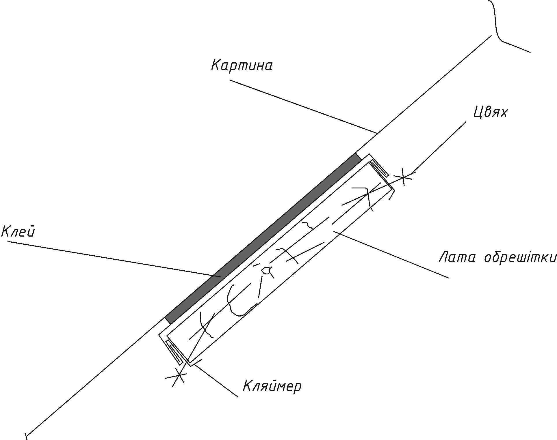

Пропоную розглянути варіант:
зсередини додатково кріпимо картини до обрешітки 1/3 кількості кріплень;
40% по об'єму скловолоконної фібри на 1 кг фасовку гіпердесмо;
ретельно перемішати;
все це у картридж під витискач;
між штоком і поршнем - пружина;
щілини лежачих фальців та іх примикання до стоячих очищуємо та знежирюємо;
прокачуемо вмістом картриджа тільки ці місця;
надлишок прибираємо губкою;
зсередини повністю кріпимо картини до обрешітки;
чекаємо коли висохне поліуретан.
Приблизно так.
Змінено користувачем v2w
зсередини додатково кріпимо картини до обрешітки;
А как изнутри закрепить картину к обрешетке?
Гипердесмо можна замінити на Акваблок від церезит - це силікон на водній основі є зразу в картриджах сірого або чорного кольорів, проте оцинковка до прилипання та утримування лакофарбового покриття дуже примхлива штука. В покритті на водній основі після висихання води лишаються мікропори і можливість корозії цинку під покриттям, а поліур - дуже липка та щільна штука, крім того чомусь я вирішив, що і Ви краще сприймаєте саме цей матеріал.
Є ще правда Ростекс Супер від Тікурілли, але це грунт, а по ньому фарба Ростекс.
Добавлено через 51 секунду
Намалюю ескіз, відсканую і спробую викласти.
Головне заповнити щілини в замках зі сторони дії води гідростійким, еластичним та стійким до ультрафіолету матеріалом який має добру адгезію до цинку та мінімальну залишкову деформацію. Гіпердесмо ніби підходить але для збільшення товщини плівки необхідно використати заповнювач. Скловолоконні часточки дрбних фракцій - саме те, бо вони додатково заармують шов.
Якщо цю дисперсію подати в щілину замка під тиском, для забезпечення максимальної глибини проникнення в замок, то результат буде позитивним.
На рахунок стоячих фальців, то навряд чи причина протікання в них. Але якщо, то достатньо просто більш зам'яти. Товстий метал!:(.
Ввводные данные:
1. Кровля фальцевая из оцинкованного металла толщиной 0,7-0,8 мм.
2. Вертикальные одинарные замки между картинами протекают только в некоторых местах.
3. Горизонтальные замки скорее всего не протекают.
4. Замки в ендовах протекают значимо.
5. В кровле местами есть крепления гвоздями. Обжим замков результата не дал.
Предполагаю, что замки протекают (в первую очередь, при дожде и ветре) за счёт капиллярного подъёма воды по вертикальным замкам и замкам в ендовах.
Есть два варианта:
1. От Igron: однокомпонентная битумно-полимерная эмульсия (www.blits-invest.com) только по замкам или геотекстиль на этой же эмульсии только по замкам.
2. От Propeller: Гиперсил 25ЛМ в замки, а затем Гипердесмо только по замкам или полиэстеровый бинт Тревира на Гипердесмо только по замкам.
Вода вгору не тече.
Уявіть собі вертикальний одинарний замок на покрівлі в 40-45 градусів, в який затікає вода. Навіть рухаючись вниз, вода в замку може дійти до вершини внутрішнього листа, перетікти через неї та потрапити в приміщення.
Вилийте з конька на схил з боку внутрішнього листа поряд з замком моментально 20л
відро води більш за все замок фальца залишиться сухим, або його намочать бризки.
Вилийте з конька на схил з боку внутрішнього листа поряд з замком моментально 20л відро води більш за все замок фальца залишиться сухим, або його намочать бризки.
Хіба я не писав, що вертикальні замки протікають при дощі з вітром?
Якщо причина у вітрі, то це не капілярне підняття, а задування"
Як не назви, а замки треба герметизувати.
Спочатку частково закріпіть, бо будете ходити і по сирому порушите свої наклейки.
Враховуючи розмір листів 2х1 м, пропонується така послідовність:
1. Закріпити листи саморізами для металочерепиці з силіконовими шайбами (по 2-3 саморіза на кожний лист вертикально по центру).
2. Запакувати замки (при необхідності).
3. Промазати замки герметиком.
4. Наклеїти геотекстиль/стрічку (при необхідності).
5. Промазати геотекстиль/стрічку герметиком (при необхідності).
P.S. Якщо колір герметика не буде зівпадати з кольором покрівлі, то для збереження файного зовнішнього вигляду (рівна пофарбована смуга) можна проклеїти малярну стрічку з двох сторін від замків.

На рахунок покривання стоячих фальців - це порожні витрати. Виходячи з фото на стор всі протікання у Вас біля діагоналей - тобто тече біля єндов. Правде, це було 2 роки тому. Ще 2 роки і можливо буде необхідність міняти крокви.

На попередній сторінці на прохання Niklson я малював вузол.
