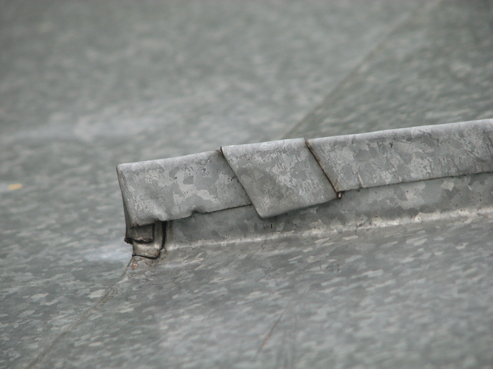

Игорь&Ира Опубліковано: 5 липня 2012 Автор Поділитись Опубліковано: 5 липня 2012 Пропоную розглянути варіант: зсередини додатково кріпимо картини до обрешітки 1/3 кількості кріплень; ... зсередини повністю кріпимо картини до обрешітки; чекаємо коли висохне поліуретан. Я правильно зрозумів Вашу пропозицію: 1. Під замком обов'язково є лата обрешітки. 2. До лати обрешітки кріпимо цвяхами або кляймерами полосу оцинкованого листа. 3. Заповнюємо герметиком замок. 4. Приклеюємо картини з двох сторін від замка до полоси оцикованного листа на латі обрешітки. Посилання на коментар Поділитися на інших сайтах More sharing options...

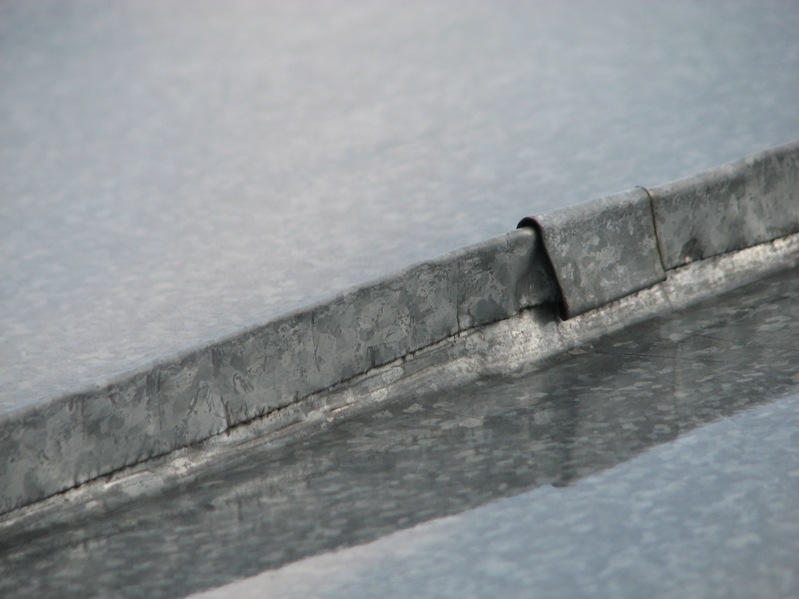

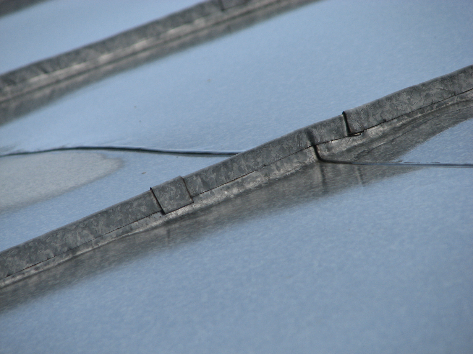

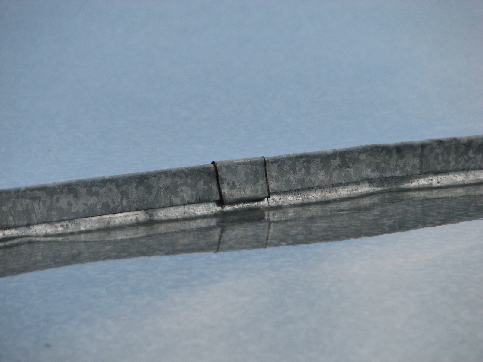

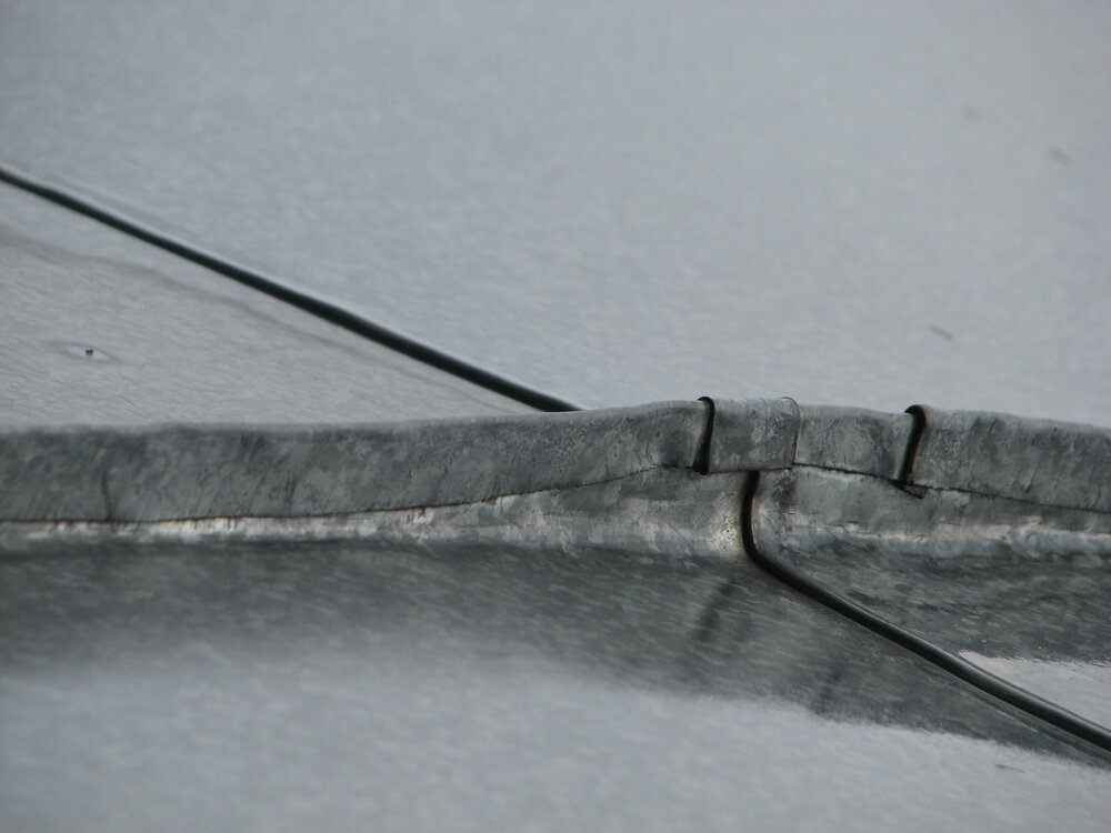

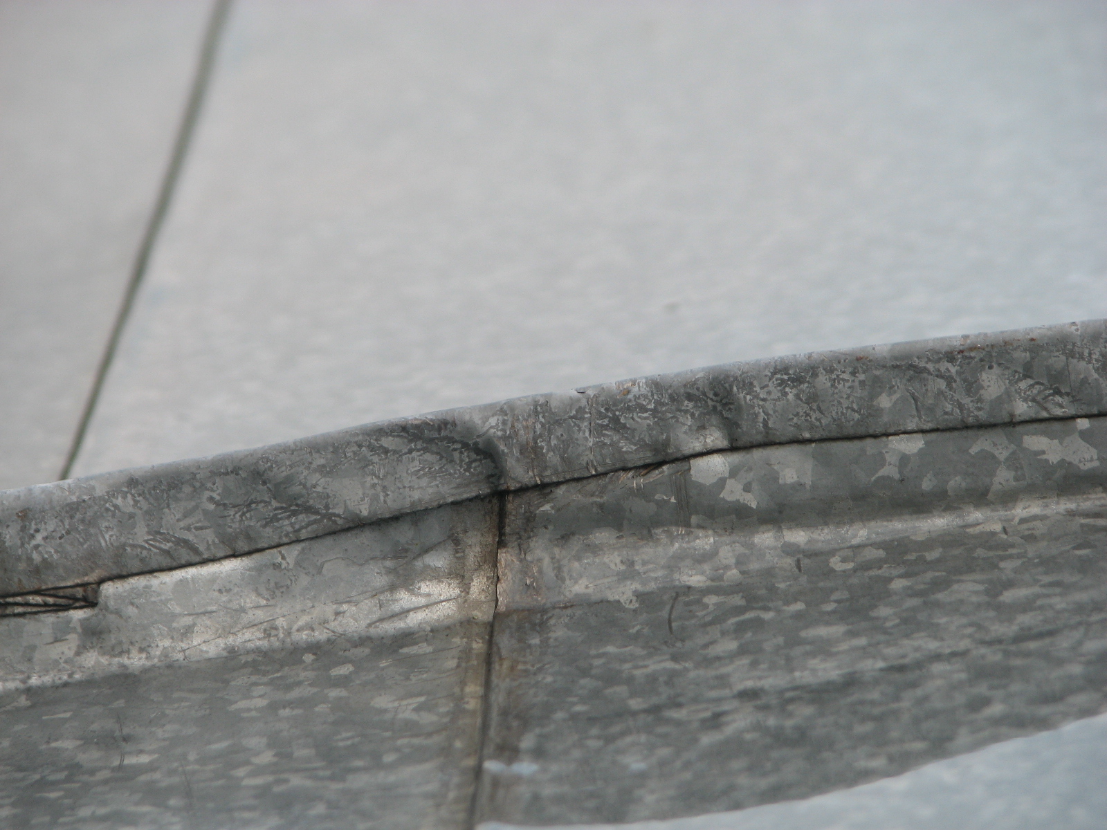

Игорь&Ира Опубліковано: 18 липня 2012 Автор Поділитись Опубліковано: 18 липня 2012 Сфотографировал некоторые замки для кровле для определения необходимости применения геотекстиля на мастике или только мастики. Посилання на коментар Поділитися на інших сайтах More sharing options...
v2w Опубліковано: 18 липня 2012 Поділитись Опубліковано: 18 липня 2012 ИгорьИра, покрийте все еластом та пофарбуйте акриловою фарбою.! Посилання на коментар Поділитися на інших сайтах More sharing options...
Игорь&Ира Опубліковано: 18 липня 2012 Автор Поділитись Опубліковано: 18 липня 2012 ИгорьИра, покрийте все еластом та пофарбуйте акриловою фарбою.! 1. Всю покрівлю чи тільки замки? 2. Що за еласт? 3. Яка технологія покриття? 4. Яку фарбу порекомендуєте? Посилання на коментар Поділитися на інших сайтах More sharing options...
Игорь&Ира Опубліковано: 23 липня 2012 Автор Поділитись Опубліковано: 23 липня 2012 ИгорьИра, покрийте все еластом та пофарбуйте акриловою фарбою.! Заводу "Elast" только 3 года, а его продукции и того меньше. Хотите, чтобы я был в числе пионеров? P.S. В субботу шёл дождь средней интенсивности в безветренную погоду - протечек не было. Посилання на коментар Поділитися на інших сайтах More sharing options...
v2w Опубліковано: 23 липня 2012 Поділитись Опубліковано: 23 липня 2012 Під словом "еласт" я мав на увазі покриття похідними еластомерів /гума, каучук/або аналогічним за властивостями матеріалом, + забезпечення захисту від УФ випромінювання. Замки у Вас навряд чи протікають, але десь є локальні місця протікань. Виявіть та загерметизуйте їх. 1 Посилання на коментар Поділитися на інших сайтах More sharing options...
