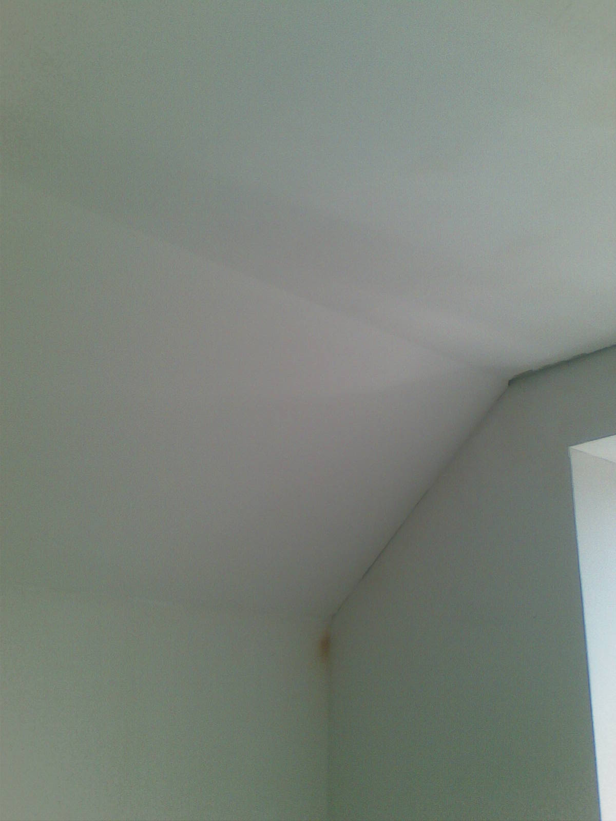

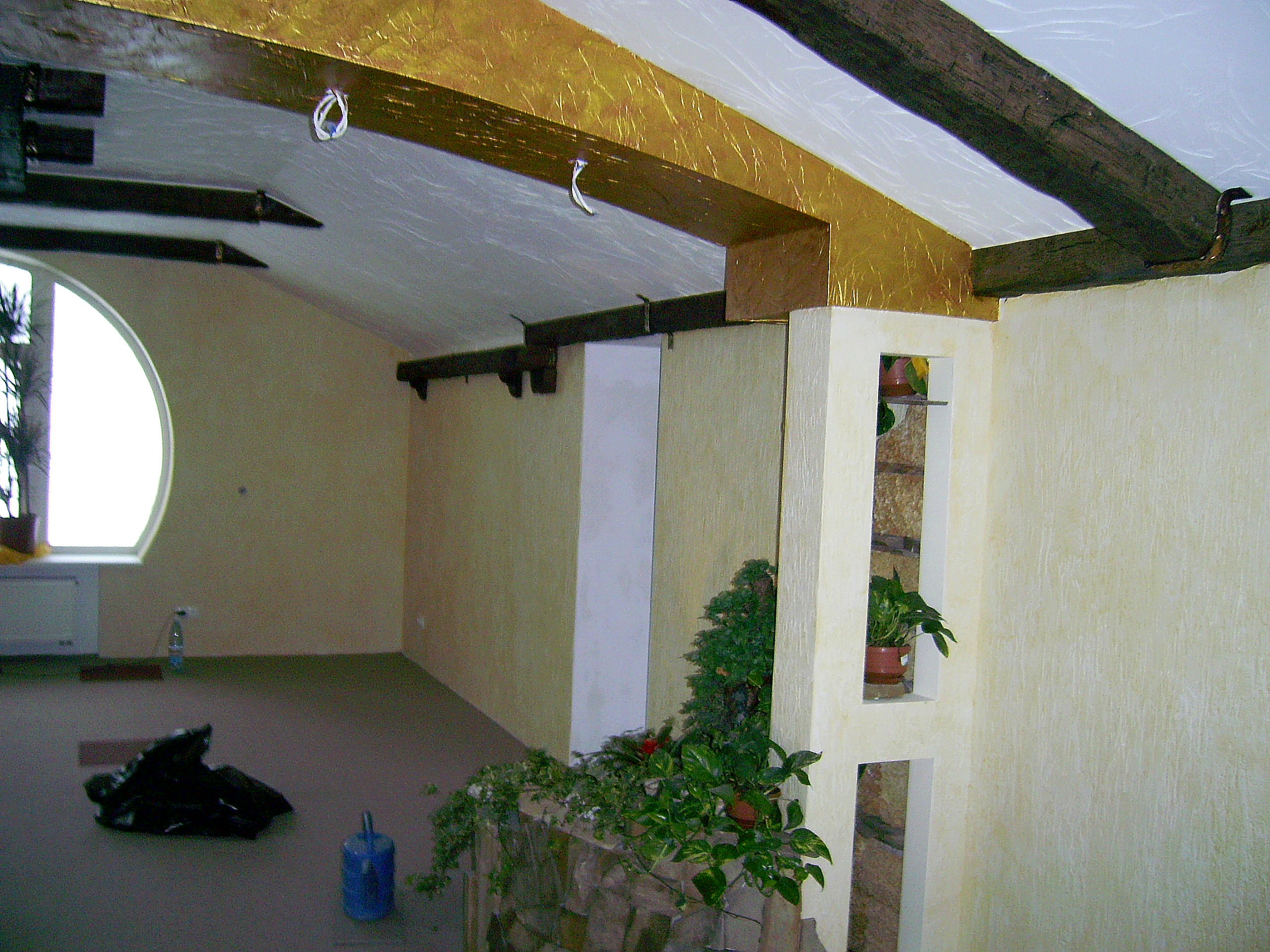

Подскажите, какие есть варианты отделки потолков комнат второго, полумансардного этажа? Например свесы покрасить как потолок или сделать продолжением стены? Потолочный плинтус клеить на стыке двух поверхностей, чтобы визуально получилось ровно? Может есть фото готовых объектов, а то как-то не получается придумать что-нибудь дельное.

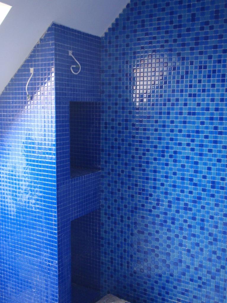

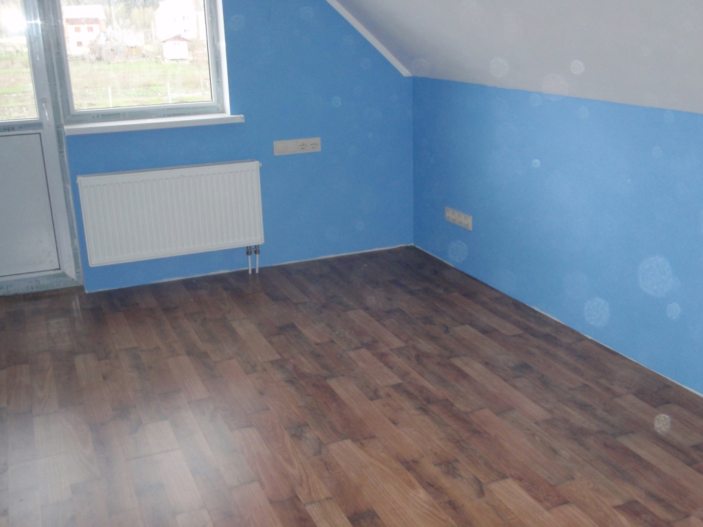

Можно и так:
Откровенно говоря вопрос немного не по адресу. Это скорее к дизайнеру. Мне обычно говорят это синим, а это белым.

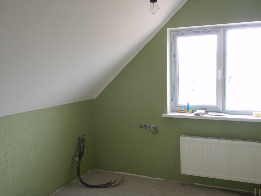

От себя добавлю покрасить наклонную плоскость в цвет стены вполне приемлемое, а иногда единственное решение.

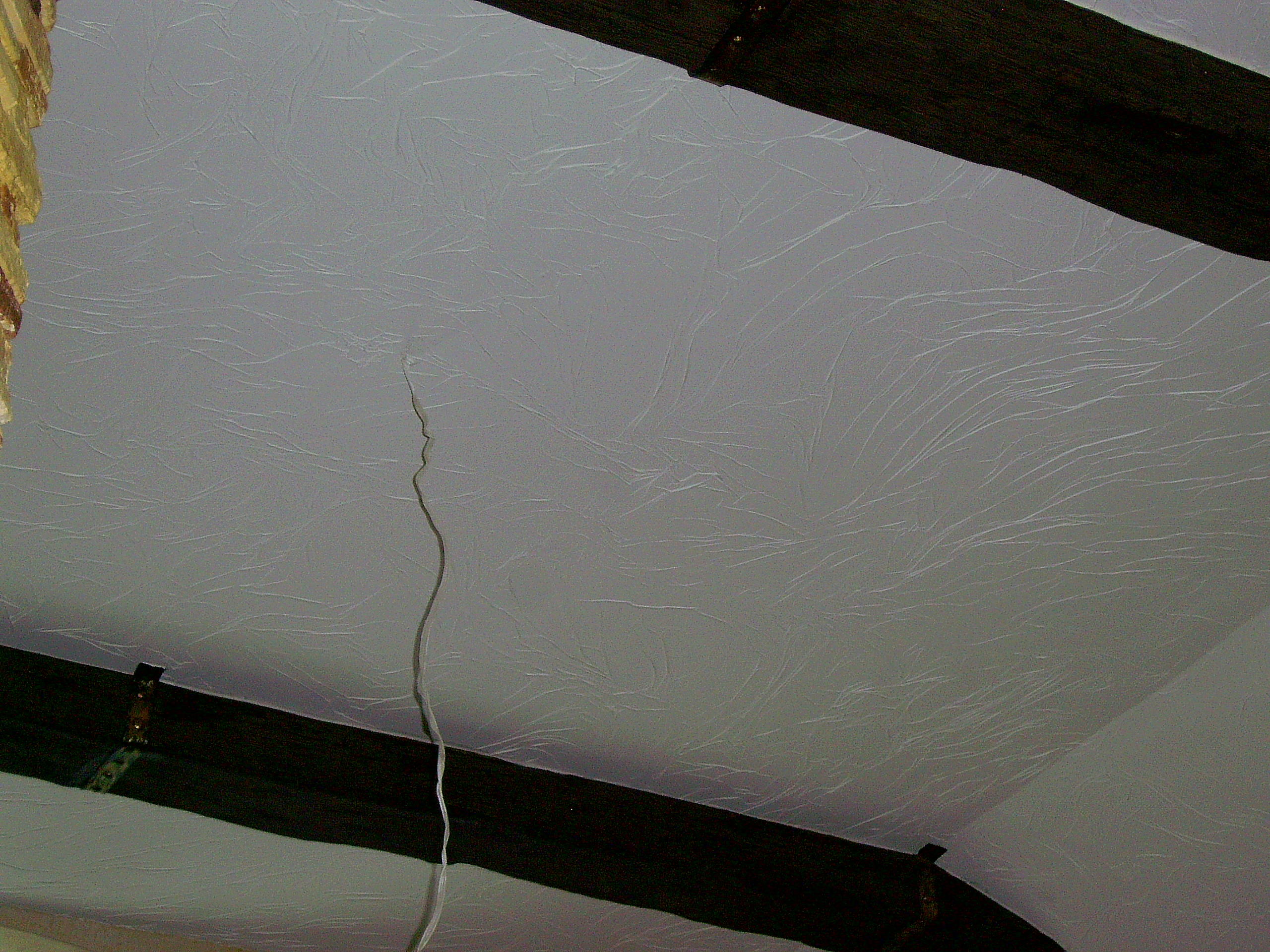

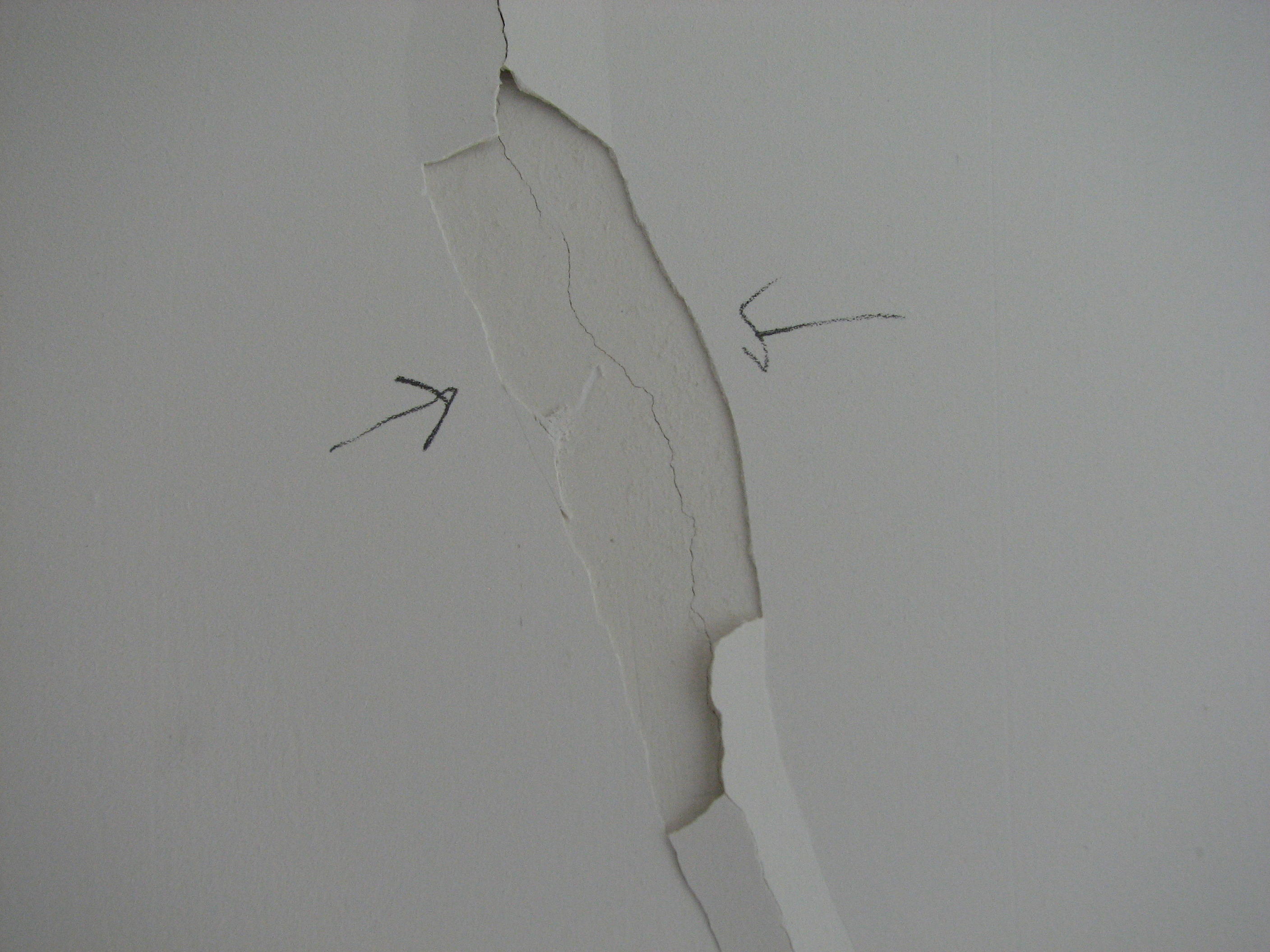

Усадочная трещина. Проблема таких мест, что их можно каждый год ремонтировать.
Надо трещину расширить, отремонтировать фугенфюлером с сеткой, а потом финишем прошпаклевать. Если дом не разваливается на части должно помочь

А поклейка обоев поверх такой шпаклёвки до момента возникновения следующих усадочных трещин не спасёт ситуацию?
поклейка стеклообоев как вариант.. оно заармирует все трещинки..

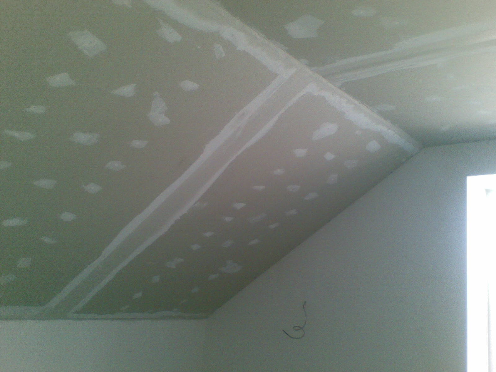

Сейчас (май-июнь) на объекте идёт процесс шпаклевания второго этажа. Первый этаж был прошпаклёван в прошлом году (август-сентябрь). Подобный дефект возник впервые. Через 2-3 недели шпаклёвочные работы будут закончены. Проблема: сидеть и ждать появления усадочных трещин, чтобы их разделать, или закатать всё обоями? Я понимаю, что стеклообои, как и стеклохолст, заармируют покрытие, но нельзя ли ограничиться другим типом обоев (например, тяжёлыми обоями), так как к стеклообоям предубеждение у многих людей, они только под покраску да и цена кусается?
может можно стеку поклеить и поштукатурить, а поверху обоями обычными.. но не уверен..

1. Желательно 1-2 недели
2. Сетка обязательна в любом случае, а стеклообои можно для подстраховки
3. Одинаково, только по обычным обоям пойдут морщины, а стеклообои вырвут кусок шпаклевки по 10 см с каждой стороны трещины
4. Разрезать обои по вздутию, промазать клеем и прокатать обойным валиком для стыков
Думаю все эти мероприятия малоэффективны. Если усадка небольшая, то достаточно простой шпаклевка, а если большая, то ни сетка ни стеклообои не помогут
Я Вас правильно понял: щелочеустойчивая сетка для наружных работ должна быть всплошную поклеена по всем стенам, где возможны усадочные трещины, однако это не гарантирует 100%-ного результата?
Правильно. Только для гипсовой шпаклевки щелочеустойчивость не главный показатель. Достаточно взять малярную сетку с ячейкой 2,5 мм, она имеет минимальную толщину и большую прочность на разрыв, за счет большего колличества нитей на единицу площади в сравнении с фасадными сетками.
