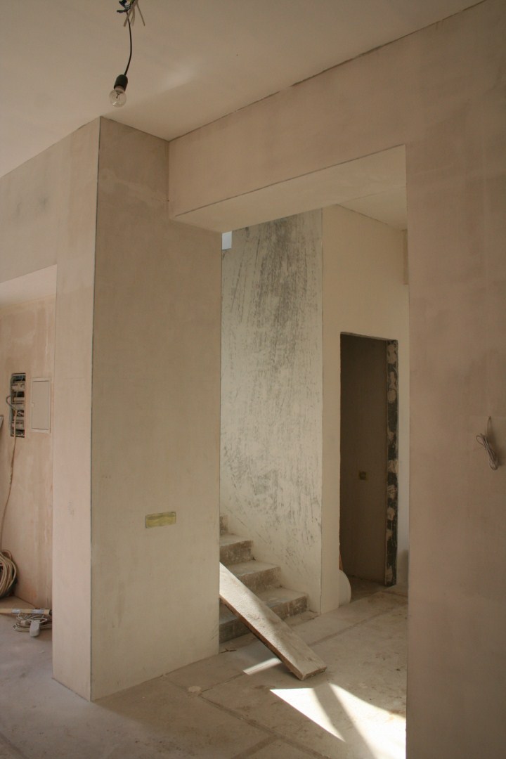

gospel Опубліковано: 11 липня 2011 Автор Поділитись Опубліковано: 11 липня 2011 Из интересного два момента Первое, решили оставить место для плитки на кухни На лестнице проектом предусмотрена ниша для перил Посилання на коментар Поділитися на інших сайтах More sharing options...
gospel Опубліковано: 11 липня 2011 Автор Поділитись Опубліковано: 11 липня 2011 Добавлю: Дальше пришел Корни с большим перфоратором. Сделал разводку вода-канализация и отопление. вот стянул у Korni в альбоме Посилання на коментар Поділитися на інших сайтах More sharing options...

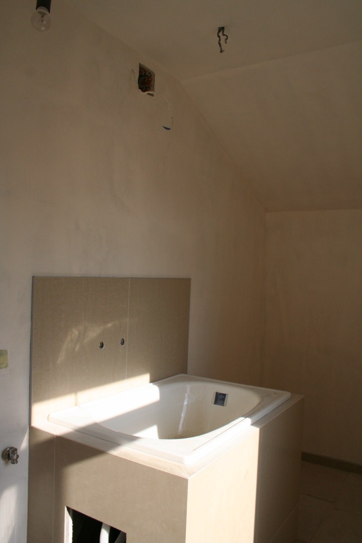

valya_bes Опубліковано: 11 липня 2011 Поділитись Опубліковано: 11 липня 2011 Сделал разводку вода-канализация и отопление. А можно комментарии по фото №1 - это так называемый трап с сухим затвором VIEGA? А теплый пол располагается под душевой кабиной или в ванной комнате? Спасибо! Посилання на коментар Поділитися на інших сайтах More sharing options...
Korni Опубліковано: 12 липня 2011 Поділитись Опубліковано: 12 липня 2011 .... или в ванной комнате?.... В ванной комнате....вернее, постирочной Виега. 1 Посилання на коментар Поділитися на інших сайтах More sharing options...

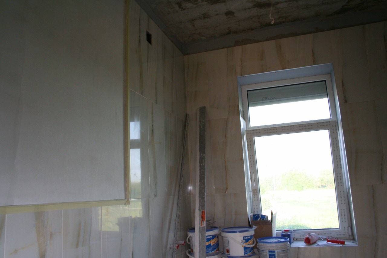

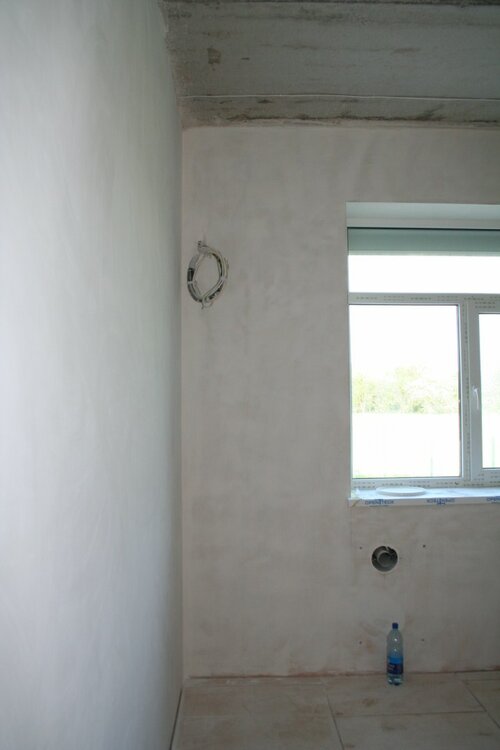

NzicK Опубліковано: 17 липня 2011 Поділитись Опубліковано: 17 липня 2011 Откровенно говоря вопрос немного не по адресу. Это скорее к дизайнеру. Мне обычно говорят это синим, а это белым. От себя добавлю покрасить наклонную плоскость в цвет стены вполне приемлемое, а иногда единственное решение. Можно вопрос? Правильное ли выполнение таких работ и очерёдность штукатурки Ротбандом стен с окнами : 1. Штукатурка пеноблоков по маякам с сеткой, подоконники, откосы из эппс, уголки, клей с сеткой по эппс до штукатурки, затем шпаклёвка откосов и затяжка шпаклёвки до штукатурки (штукатурка сразу под покраску). 2. Сначала маяки по стенам потом подоконники, откосы из эппс (в уровень маяков) сетка с клеем, уголки и тогда штукатурка до уголков, шпаклёвка откосов до уголков. В каком варианте не будет трещин стыка штукатурки с откосами? Или оба варианта не правильны? Или подскажите как правильно. Посилання на коментар Поділитися на інших сайтах More sharing options...
gospel Опубліковано: 17 липня 2011 Автор Поділитись Опубліковано: 17 липня 2011 Для того чтобы не было терещин между окном и откосом используйте специальный приоконный профиль 2 Посилання на коментар Поділитися на інших сайтах More sharing options...

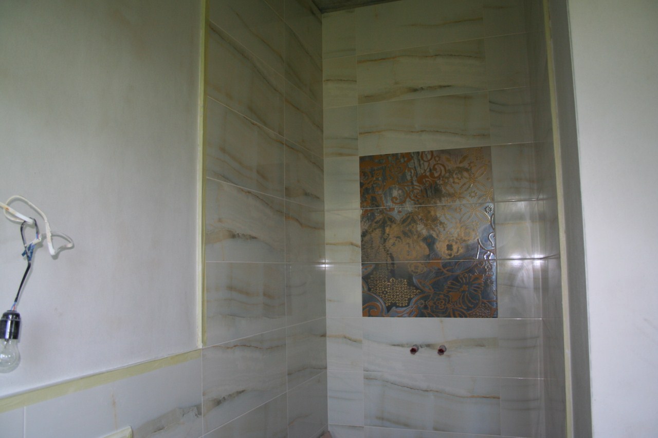

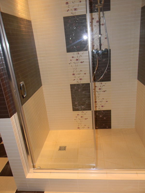

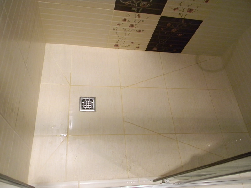

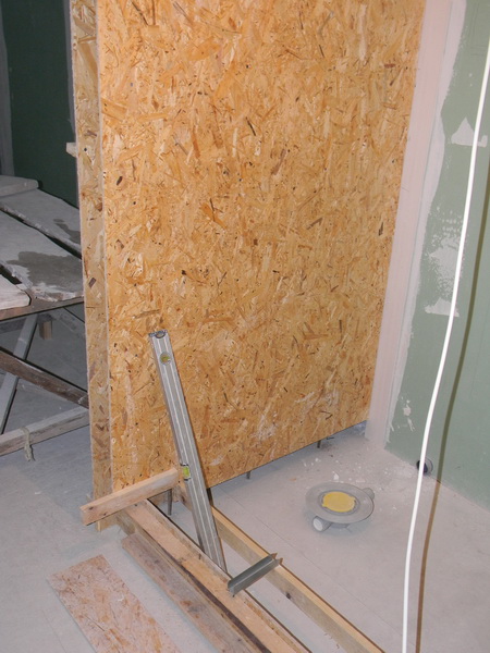

AlexShev Опубліковано: 19 липня 2011 Поділитись Опубліковано: 19 липня 2011 Ванная комната по задумке дизайнера выглядела примерно так Реализация выглядит так осталось заказать деревянную решетку Подскажите пожайлуста, как правильно делать гидроизоляцию под такой душ? На что ложить плитку? Спасибо! Посилання на коментар Поділитися на інших сайтах More sharing options...

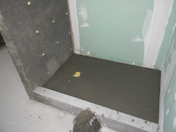

daniel Опубліковано: 19 липня 2011 Поділитись Опубліковано: 19 липня 2011 я делал так: (хотя уже неоднократно на этом форуме описывал) - положили на пол плёнку, сверху по опалубке залили раствором с пластификатором (остался от тёплых полов, РЕХАУ)- - вмонтировали трапик.. - измазали поддон жидкой гидроизоляцией (от ЭКСО) с заходом на стенку.. - уложили плитку поверху на клей.. - затёрли швы.. - можно еще для уверенности швы обработать спец. защитой (у ЭКСО есть такое) подробнее с фотками у меня в ветке: www.stroimdom.com.ua/forum/showpost.php?p=974851&postcount=737 да и в принципе 5ю постами выше я выкладывал фотки. 3 Посилання на коментар Поділитися на інших сайтах More sharing options...
AlexShev Опубліковано: 19 липня 2011 Поділитись Опубліковано: 19 липня 2011 Застилали обычной пленкой или есть какя-то спецпрочная? Посилання на коментар Поділитися на інших сайтах More sharing options...
daniel Опубліковано: 19 липня 2011 Поділитись Опубліковано: 19 липня 2011 ну как бы обычной.. гидроизоляционной.. чёрной.. на самом деле это было чисто символически, что бы заливка не разлезлась дальше опалубки.. всё равно вода в жизни с поддона не пройдёт сквозь эластичную затирку/плитку, сквозь жидкую гидроизоляцию и слой бетона.. и уж потом лежит эта чёрная плёнка.. для красоты получается Посилання на коментар Поділитися на інших сайтах More sharing options...
AlexShev Опубліковано: 19 липня 2011 Поділитись Опубліковано: 19 липня 2011 Пройдет вода не пройдет дело такое. Знакомому сделали душ с таким сливом так стенка душа смежная с коридором со стороны коридора внизу вся цветет Так товарищ меня отгаваривает делать себе такой вариант. А я хочу сделать и уверен, что ему просто сделали не правильно. Вот и интересуюсь, как избежать ошибок и неприятностей. Спасибо за консультацию. 1 Посилання на коментар Поділитися на інших сайтах More sharing options...

daniel Опубліковано: 19 липня 2011 Поділитись Опубліковано: 19 липня 2011 Пройдет вода не пройдет дело такое. Знакомому сделали душ с таким сливом так стенка душа смежная с коридором со стороны коридора внизу вся цветет Так товарищ меня отгаваривает делать себе такой вариант. А я хочу сделать и уверен, что ему просто сделали не правильно. Вот и интересуюсь, как избежать ошибок и неприятностей. Спасибо за консультацию. хм.. Вы знаете, на поза той неделе заметил у себя внизу на смежной стенке такую же картину.. только не цветёт, а просто небольшой вылив воды из под смежной стены... благо что в холле еще ремонта нет, гипсокартон только поштукатурен, и плитку еще не укладывали.. поддон течь дать не мог, у него уклон в другую сторону, да и прогидроизолировано всё тщательно... сгрешили на душевой смеситель, сняли, на местах пристыковки эксцентриками было мокро, подумали что протекало на месте соединения и текло по стене за гипсокартоном и нашло выход снизу под стеной.. поменяли эксцентрики и удленители, закрутили, прогерметизировали - вроде перестало течь.. что самое инетерсное случилось это через пол года как установили всё.. 1 Посилання на коментар Поділитися на інших сайтах More sharing options...
gokostik Опубліковано: 19 липня 2011 Поділитись Опубліковано: 19 липня 2011 случилось это через пол года как установили всё.. 2 Даниель может конденсат? на улице ведь жарко сейчас) У меня в подвале все трубы плачут - да, что там плачут - рыдают) Те которые без теплоизоляции временно лежат. Может у Вас там морж завелся, который холодный душ принимает ;) 2 Елена А. Спасибо большое за размеры и фото! Оч пригодиться 2 ИгорьИра спасибо за советы 2 Госпел Спасибо за оренду темы) Оч удобно) Посилання на коментар Поділитися на інших сайтах More sharing options...
daniel Опубліковано: 20 липня 2011 Поділитись Опубліковано: 20 липня 2011 2 Даниель может конденсат? на улице ведь жарко сейчас) У меня в подвале все трубы плачут - да, что там плачут - рыдают) Те которые без теплоизоляции временно лежат. Может у Вас там морж завелся, который холодный душ принимает врядли... откуда в стене конденсат.. в доме прохладно... в бетонном полу думаю тоже.. там вообще мин ваты лежит слой в перестенке, гипсокартон влагостойкий, что бы он протёк - это нужно его погрузить наверно на год в воду, а сток воды в поддоне у меня в противоположную сторону от стены... строители уверяют что это именно смеситель потёк и по стенке сбежало в угол и вышло наружу.. Посилання на коментар Поділитися на інших сайтах More sharing options...
мастерок Опубліковано: 20 липня 2011 Поділитись Опубліковано: 20 липня 2011 Всё может быть,я один раз вскрывал ГК перестенок и одевали холодную трубу в утеплитель,т.к. из за конденсата кинуло грибком по стене. 1 Посилання на коментар Поділитися на інших сайтах More sharing options...
daniel Опубліковано: 20 липня 2011 Поділитись Опубліковано: 20 липня 2011 так дело в том, что в том перестенке труб нету, они закатаны в бетон.. а в принципе те, что в стенах - те в памперсах одеты.. Посилання на коментар Поділитися на інших сайтах More sharing options...
