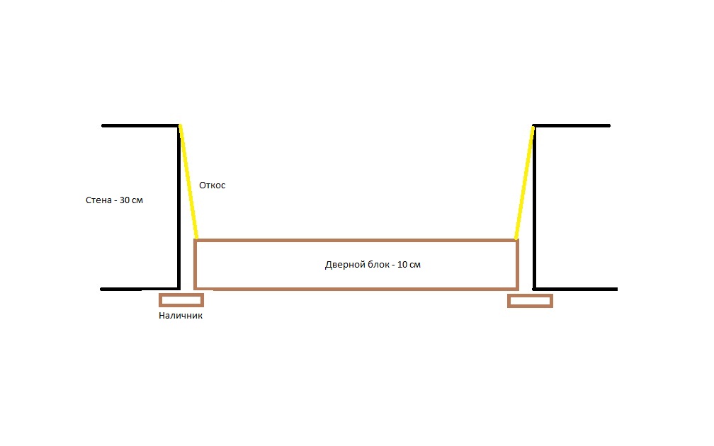

Просьба подсказать решение проблемы. Есть кирпичный проём глубиной 30 см, с одного края которого вставлен дверной блок глубиной 10 см, запенен и прибиты наличники с этой же стороны. С другой стороны остаётся 20 см оштукатуренного кирпичного проёма и зазор между ним и дверным блоком в 2 см. Так как дверной блок из МДФ, есть вопрос по отделке другой стороны: или прибить к блоку узкий наличник (3 см = 2 см на проём и 1 см нахлёст на блок) или делать откос Ротбандом и финишной шпаклёвкой (на схеме жёлтого цвета). В последнем случае, есть опасность увлажнения коробки из МДФ. Как вариант, с помощью малярной ленты зафиксировать полиэтиленовую плёнку на дверной коробке, а после шпаклевания аккуратно обрезать её под самым откосом.

А зазор по всей двери четко 2см?Если все ровно,то проще,конечно,набить наличник.

1. Кажется, с каждой стороны от коробки зазор строго одинаков, так как откосы чистовые с маяками.
2. Левый и правый зазоры могут между собой не совпадать буквально на несколько мм.
3. Проще то проще, но вид узкого наличника и строго перпендикулярного (по отношению к стене) откоса не вдохновляют.

В принципе,да. Клеенка мешать не будет при заделке?Может скотчем коробку заклеить,если намертво не будет прилипать.

Скотч оставляет следы и липкий слой. Можно было бы малярную ленту, но она бумажная и плохо держится.
Отбейте маляркой край нахлёста штукатурки,промажте любой масляной краской и спокойно штукатурте.

Я правильно понял: малярную ленту наклеить на открытую в будущем часть коробки, маслянной краской прокрасить часть коробки, которая спрячется под шпаклёвку, и можно шпаклевать?
