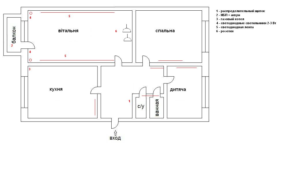

Тоже озадачился вопросом аварийного освещения и никак не пойму как правильно сделать. Нашел примерный план квартиры, заранее прошу прощения за качество, чукча не художник...:(
От ИБП планирую запитать:
1. Котел
2. Освещение в гостиной (две LED лампочки на 2-3 Вт и две светодиодные полоски примерно по 4 метра каждая). Выключатель отдельный, двойной, где-то в районе балкона.
3. Пару-тройку розеток в гостиной для плазмы, проектора и может еще какой техники по мелочи, максимум 250-300 Вт. Уточню, не для пользования этой техникой во время отключения света, а всего лишь для корректного выключения. В отсутствие света эти розетки будут использоваться максимум для подзарядки ноутов, планшетов и прочей мелочи.
4. Аварийное освещение в других комнатах. Скорее всего, это будет в виде встроеного в шкафчики или полочки метрового куска светодиодной ленты или 1 лампочки, максимум 1-2 Вт на комнату. Выключение хотелось бы навесить на отдельную кнопку комнатных выключателей.
Насколько это все реализуемо?
И самый насущный вопрос: каким образом проложить проводку? Силовой провод по квартире буду тянуть ВВГ (розетки - 3х2.5, свет 3х1.5). Понятно, от щита будет отдельный провод на балкон для ИБП (балкон отапливаемый если что). Какое сечение нужно для него? И что дальше? Устраивать на балконе еще один щиток? Или можно протянуть от ИБП провод обратно в коридор, к главному щиту, а оттуда уже делать разводку на 12В? И каким проводом лучше ее делать в моем случае?
В общем, пока что только куча вопросов...

добавил схему
Линия аварийного освещения отдельно от основной.
В щитовой можно предусмотреть и место под ИБП(спициальный 12вольтовый- если нада ссыдка-скину) и под аккум 7Ач

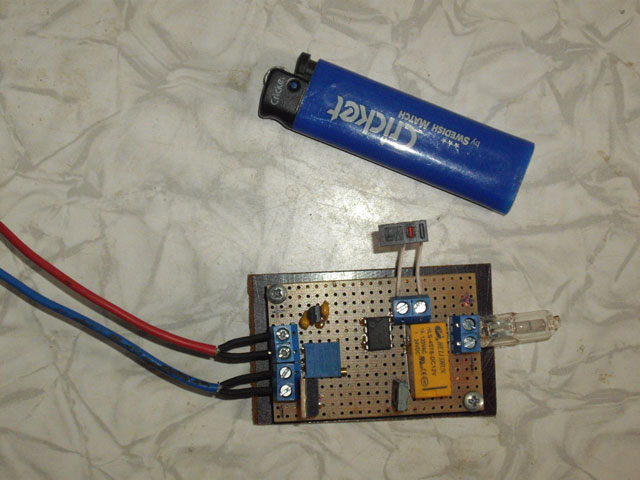

Мои представления о защитном устройстве АКБ от нежелательного разряда:
1. Повышенная дуракоустойчивость.
2. Минимальное потребление в режиме контроля напряжения на клеммах.
3. Точность определения напряжения отсечки (плюс-минус полмилливольта).
4. Нулевое потребление после срабатывания защиты.
Эти представления материализовались таким образом:
извините, а нафига такое??? точность достаточно 0,05В даже 0,1В работает и вполне успешно. никакие не милливольты.
при 10,5В выключается, и потом толкьо при 11В например включается.
Важно - чтобы гистерезис присутствовал вкл-откл. иначе при мощном аккуме начнет мигать на пороге отключения.

Итак, имеем ИБП на балконе. К нему нужно провести, как минимум, две линии 220 В - входящую и исходящую. Входящая - от автомата на щите. Исходящая - к котлу и резервным розеткам (желательно, их как-то выделить или взять другого стандарта, чтоб кто-то по ошибке не включил в них утюг ;)). Двенадцать вольт лучше завести в отдельный щиток через защитный модуль а-ля Сева1964 или автомобильный предохранитель. У меня в щиток заходят все группы из всех комнат В щитке три колодки - общий минус и два плюса - один постоянный, второй - от сумеречного реле. На постоянном сидят все спальни (со своими выключателями). На сумеречном - лестницы, коридоры, санузлы, кухня.
Вопрос номер один - На какую мощность планируете брать ИБП? Для котла хватает, обычно, 200 Вт - например, SinPro 200. Для другой техники (компьютер, плазма, кинотеатр и пр,) понадобится ИБП от 700 Вт и выше - а это, во-первых, совершенно другой бюджет, во-вторых, более высокое постоянное напряжение - 24, 36, 48, 96, 120 В - в зависимости от мощности и производителя. В этой ситуации задача низковольтной разводки усложняется.

Это соответствует моим представлениям о том, как должна сработать защита от нежелательного разряда АКБ.
Важно, чтобы пользователь автономной/резервной системы знал, что его система находится в критическом состоянии, и нужно срочно принимать меры. Понимаете? А не дожидался, пока китайский гистерезис с отечественными настройками благополучно вытащит из АКБ остатки резервной ёмкости с целью гарантированной переполюсовки СА.

Честно говоря, до выбора ИБП я еще не дошел. Сейчас стоит задача правильно прокинуть провода, а устройство будет докупаться уже потом. Но при таких раскладах, думаю, лучше отказаться от стабилизатора в пользу обычного ИБП бОльшей мощности (с синусоидой) и/или аккума бОльшей емкости.
Иногда таскаю бесперебойник от компа к стеллажу с техникой (в основном на время каких-либо прошивок или экспериментов), и часто там и забываю. Так вот, этот самый обычный упс на 600VA за 400 грн при отключении света справляется с моей задачей "на ура": обеспечивает мне спасительные 1-2 минуты на то, чтобы корректно выключить плазму, спутниковый и AV ресиверы (суммарно 350 Вт примерно). А большего мне от него и не нужно. Дешево и сердито, как говориться.
Единственный минус подобного решения в моем случае - добавление еще одного элемента на и без того захламленную полку с техникой (а плюс еще удлинитель и куча проводов). Поэтому в новой квартире планирую запитать розетки от ИБП напрямую, так сказать. Максимальная суммарная мощность приборов, одновременно(!) работающих через ИБП, не будет превышать 500 Вт. Соответственно, при отключении света вся техника выключается, от аккума ИБП работает только котел и аварийное освещение.
То есть, ИБП будет нужен минимум на 500 Вт. Это усложняет задачу низковольтной разводки? Может, тогда действительно сделать аварийную разводку тоже на 220, как советовали выше?
Откуда мощность 500 Вт? Котел + компьютер? Котел + плазма? Где гарантия, что в момент отключения света вся техника не будет работать вместе и не отправит ИБП в нокаут? Тем более, что он-лайн системы все время включены в сеть, мощность больше номинальной попросту не пропустят.
Давайте начнем с начала. Речь, как понял, идет о квартире с однофазным вводом и автономным отоплением. Вопрос первый - нужен ли стабилизатор. Если напряжение в пределах 200-250 В без частых скачков - скорее нет. Достаточно будет реле напряжения на квартиру. Если сеть хуже - лучше поставить. Тогда от щита нужно проложить силовой кабель для стабилизатора, желательно 4 жилы (ноль, фаза вход, фаза выход, земля) сечением 4-6-10 кв.мм. в зависимости от вводного автомата, т.е. от максимального тока.
Он-лайн ИБП имеет смысл поставить только на котел. Для компьютера-плазмы-кинотеатра вполне хватит пары недорогих компьютерных УПСов.
Развести 12 В на подсветки имеет смысл. Затраты минимальные и довольно удобно. Это и ночники и аварийный свет. Разводить 220 от ИБП большого смысла нет - слишком малая мощность. Разве что, пару выделенных розеток для зарядок.
Еще одно возможное решение - силовая линия 12 В от большого аккумулятора к УПСам, а на них сделать вывод к внешнему аккумулятору - хочу у себя попробовать такое решение. Но компьютер или телевизор быстро опустошат АКБ, так что лучше этим не увлекаться, да и ток будет очень большим - до 40 А, та что эта линия должна быть не меньше 6 кв.мм.
Разве что переводить комп на питание от 12В, это уже будет ноут..
телик тоже поменьше размерами включать и тоже от 12В :)
