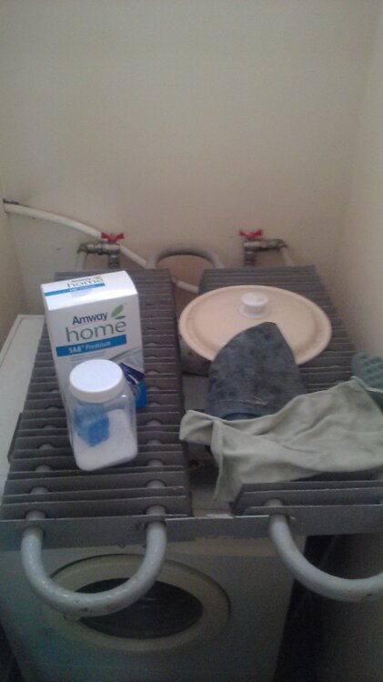

Серый, а как ты думаешь, что может заставить нашего человека паять ППР ровно?

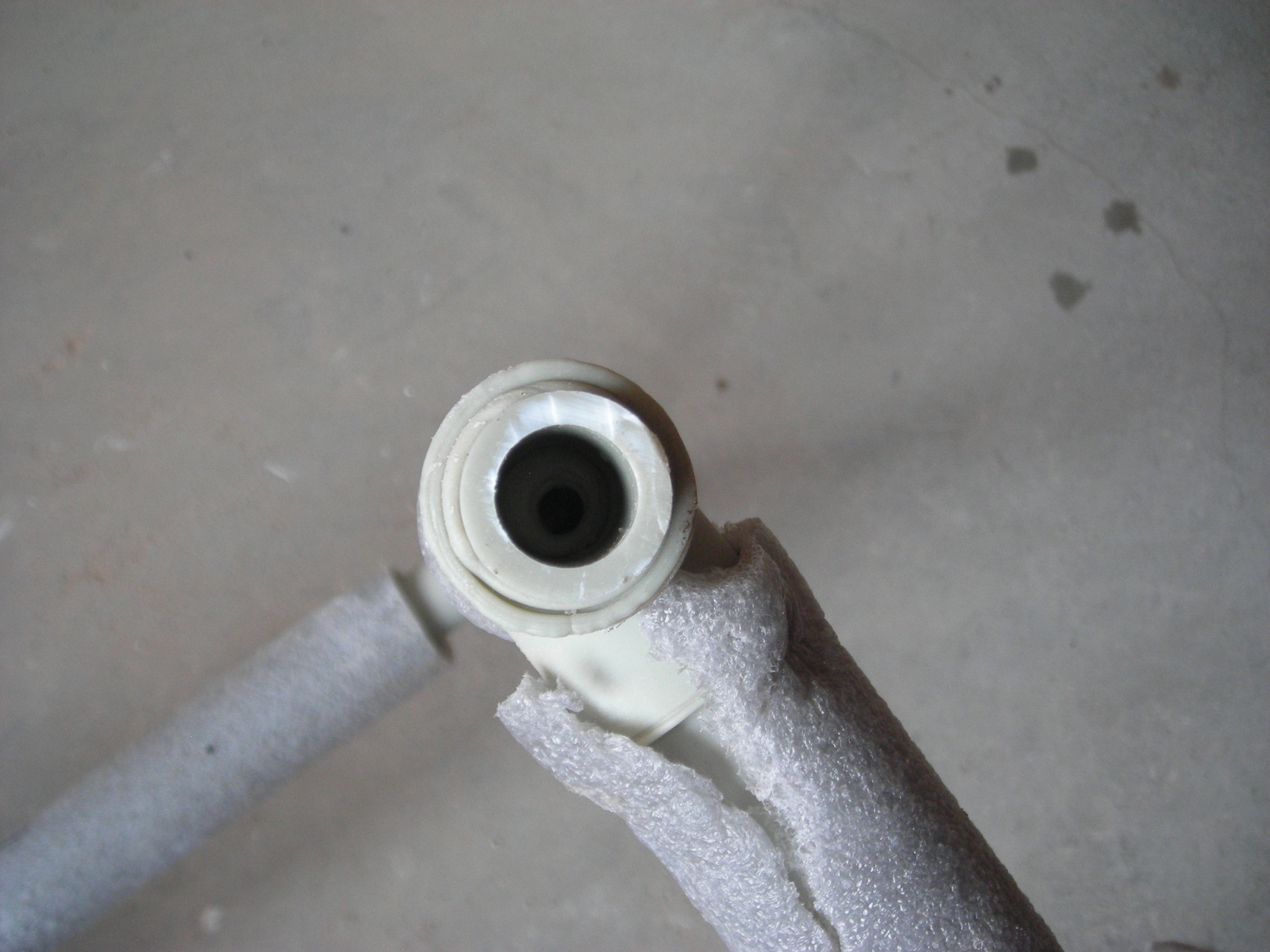

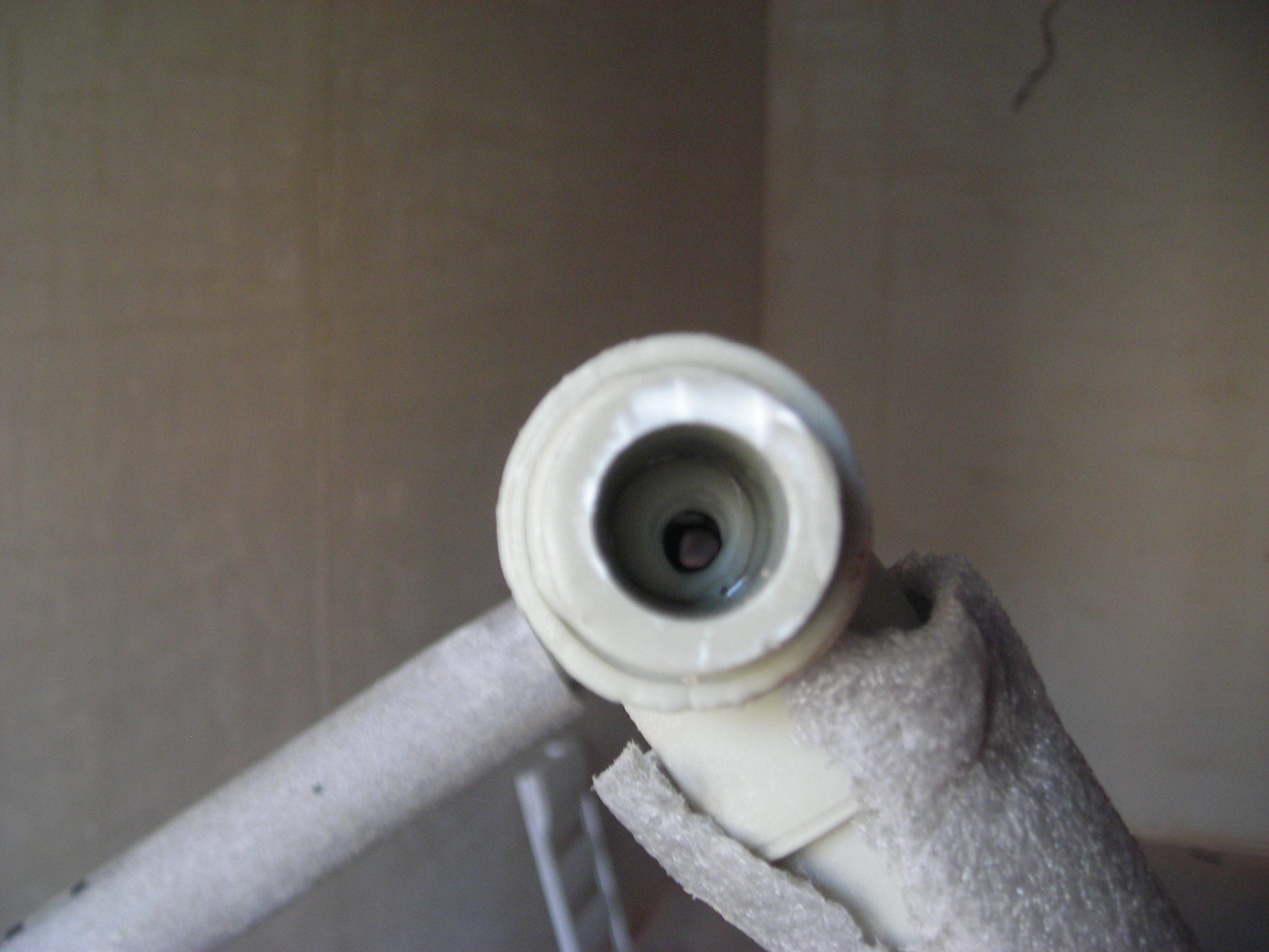

Демонтировали чужую работу в *Петровском Квартале* .С наружи вроде бы пайка была ровно...:ROFL:

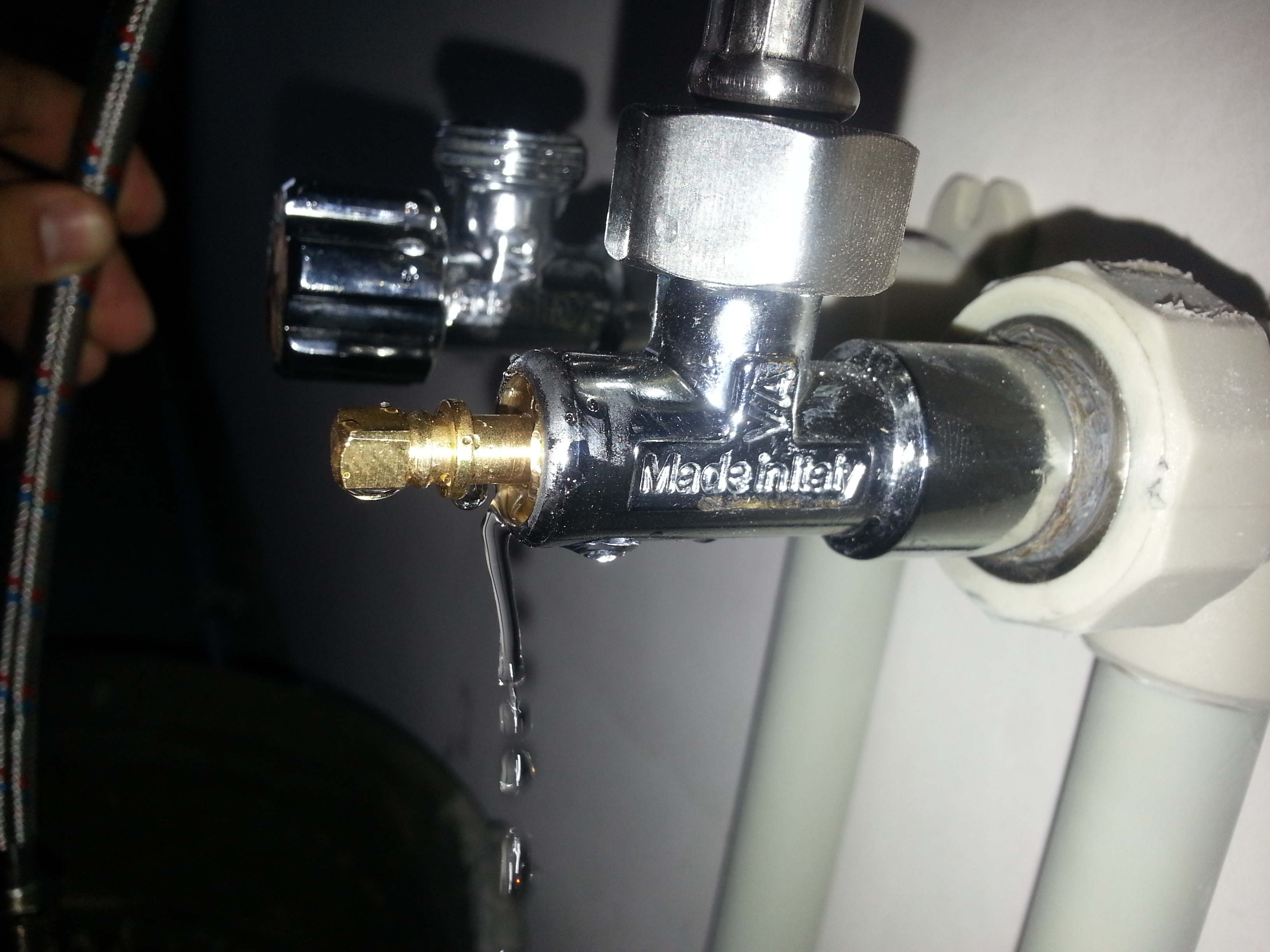

Купил 2 приборных крана Альбертони в Эпике. Один при почти максимальном открытии потек :(. Брак или левак?
Брак или левак?
Вот так сразу брак и левак. Просто напросто обычный эпицентр.
Это в смысле бракованный левак?
Наоборот, официальный брак.
Брак, эпицентр закупает их у официального поставщика...
Я пока с таким еще не сталкивался, хотя Альбертони использую регулярно..
У меня подобное было.
Неделю назад, заменил годичный краник на ГВС бойлера.
Больше пока не было.

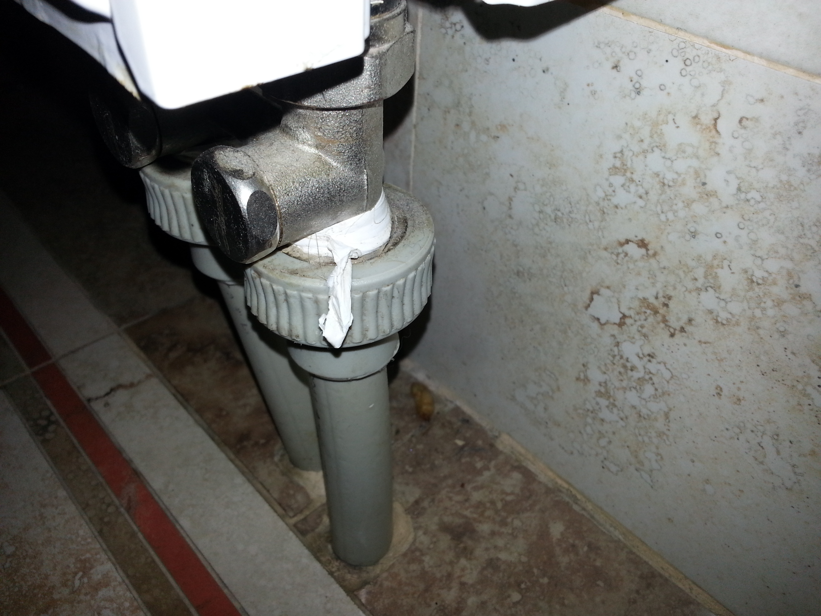

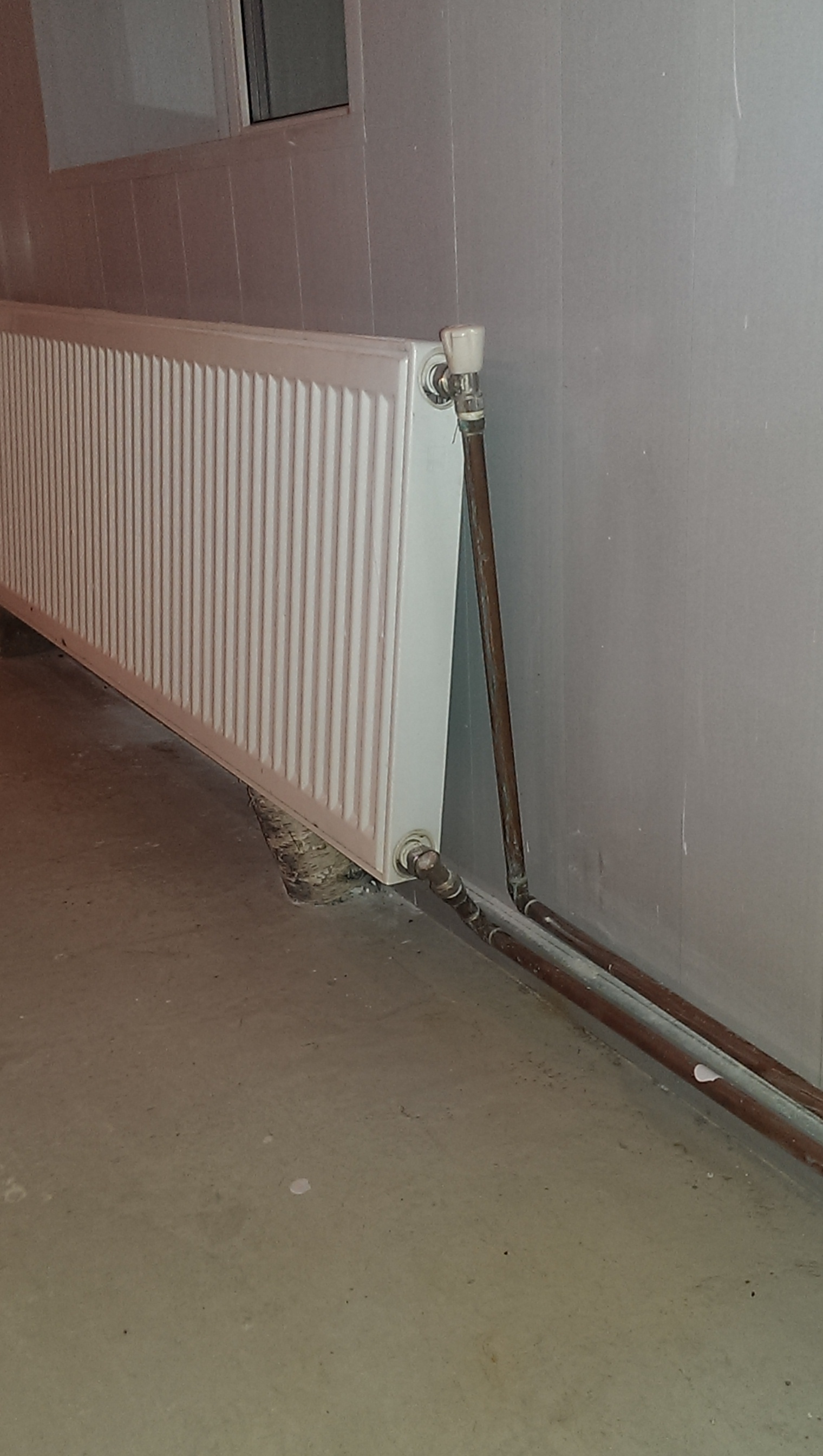

Пару дней назвд решили съездить прогуляться в конно-спортивно-туристический комплекс Бреч (км 130 от Чернигова), там я понял как "надо" подключать ППР муфты к биноклям :). Главное - фум-ленты побольше. И так сделаны все подключения в многомиллионном комплексе. Радиаторы Ромстал, Грандини, арматура - Данфосс.

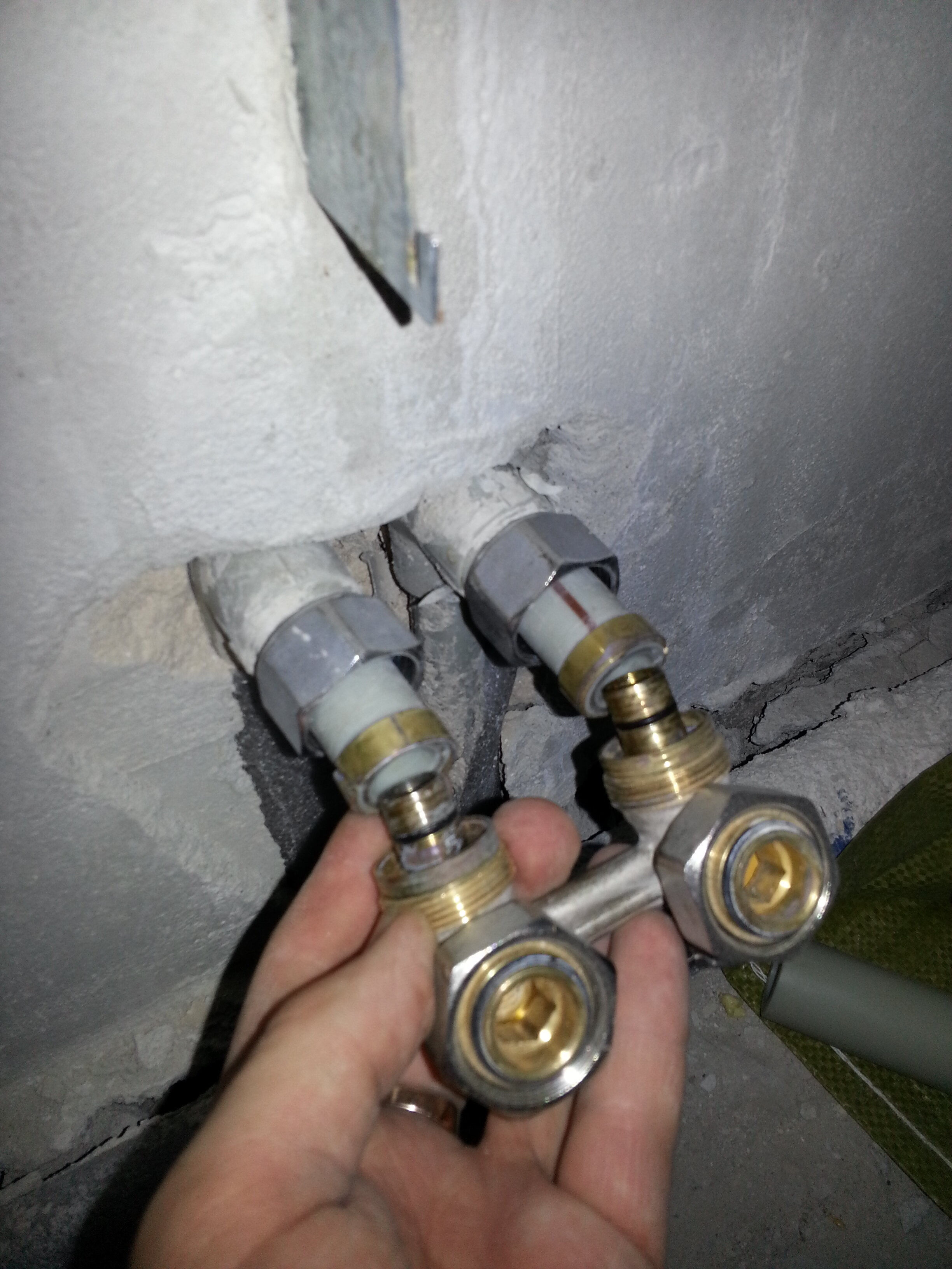

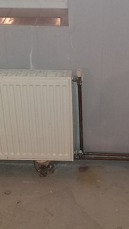

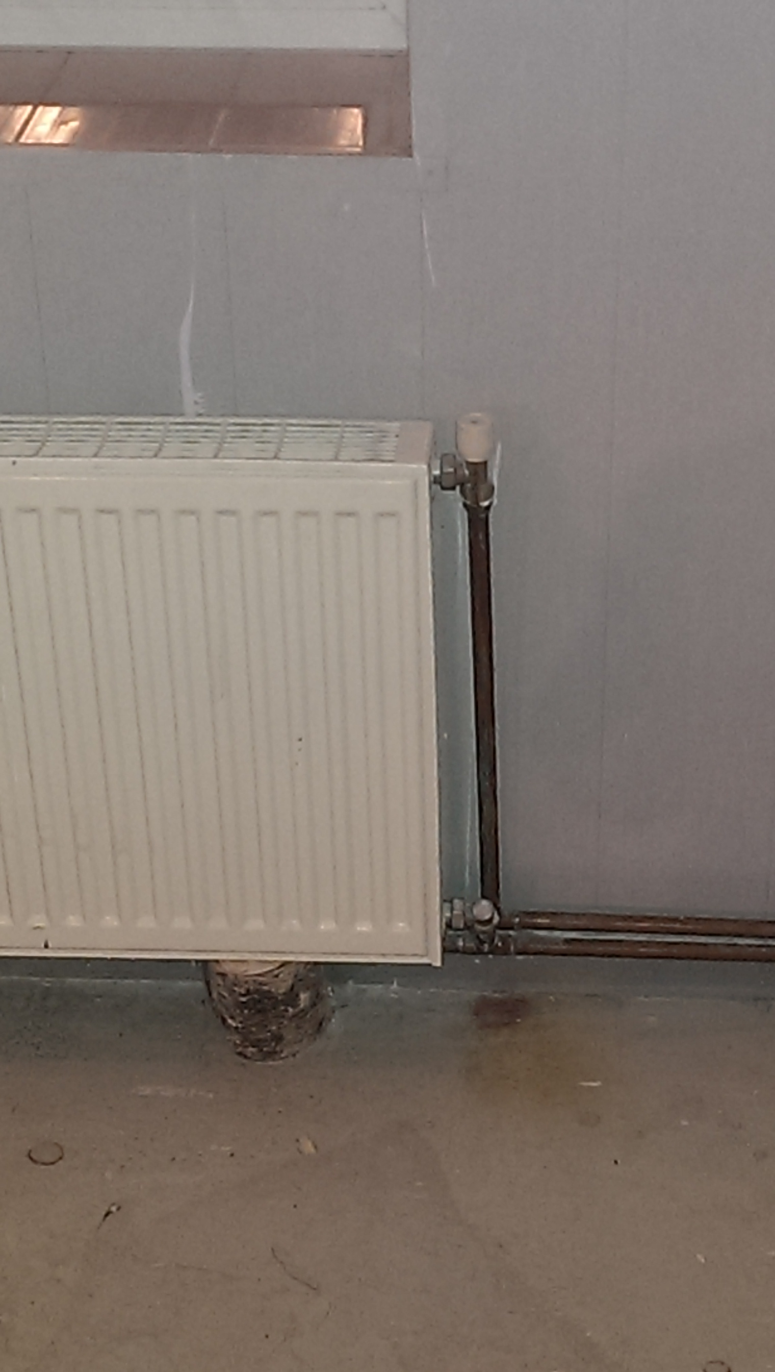

та фиг с ним, хоть не течет и на том спасибо, а вот здесь умельцы решили использовать ППР трубу в качестве металопластиковой и пристроили цанговый зажим..
держало воду? или при испытании всплыло?

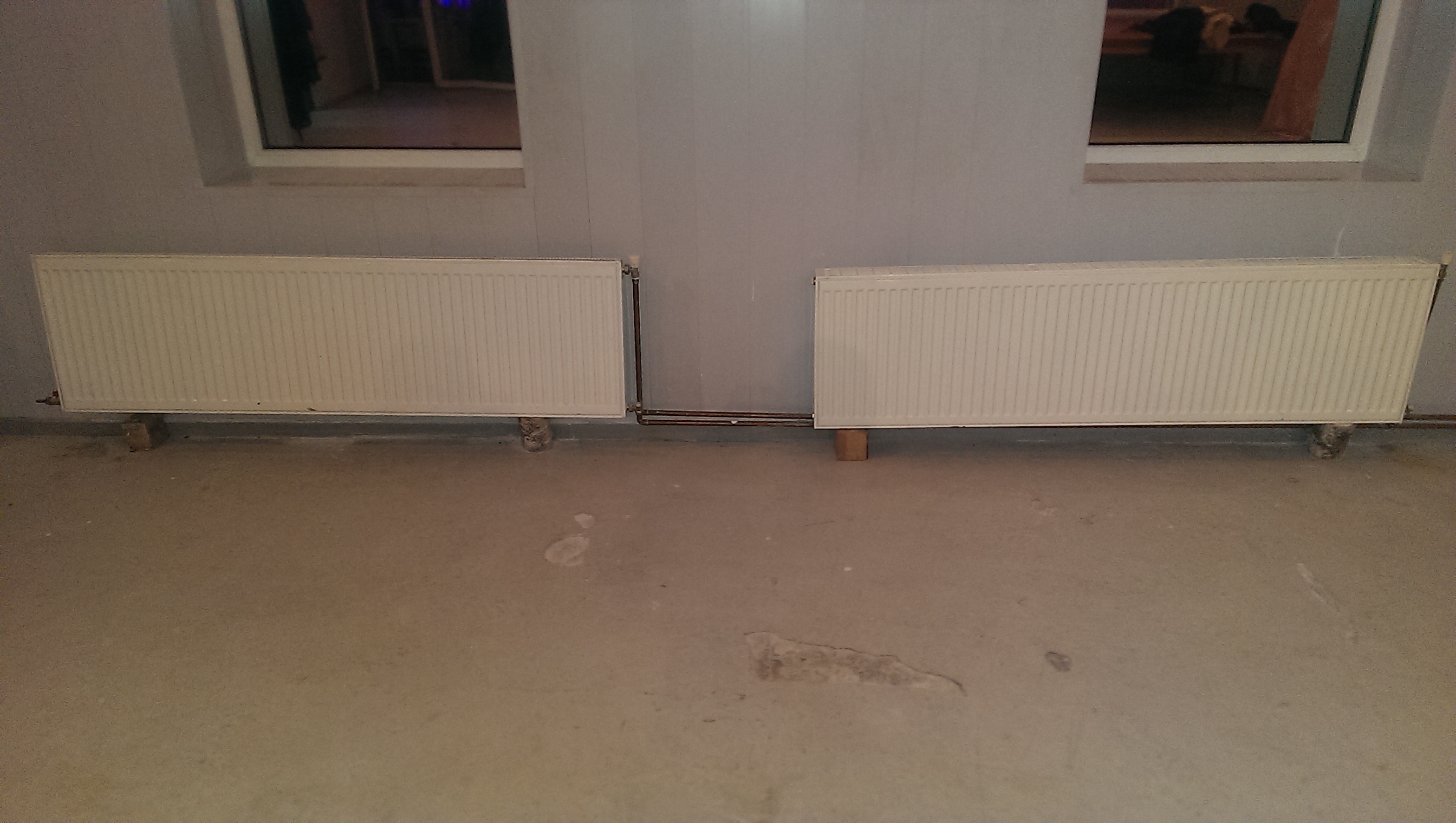

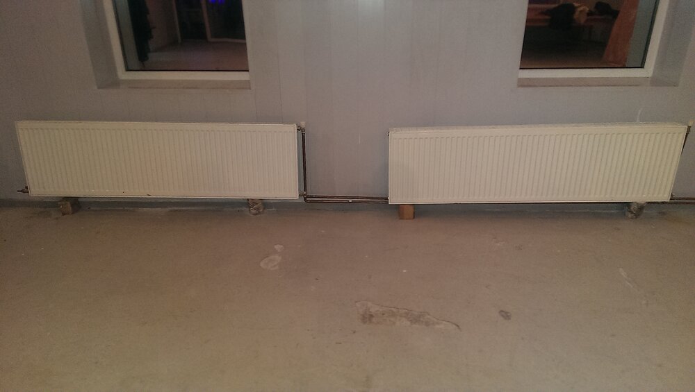

Приехал испектировать объект по отоплению, переделки и всякое такое, и что я увидел.)))
Я даже не стал проверять, потому что если бы я проводил испытания и и оно всплыло сразу, то лишние телодвижения по подготовке, проверке , сливу обошлись бы заказчику в 2500-3000 грн+стоимость переделки, если бы всплыло потом со временем, то все 5000+ стоимость переделки...
Я сразу сказал, что так не правильно и дешевле переделать 8 радиаторов без затрат времени на проверки и опресовки нормально сразу чем потом..
Это было воспринято заказчиком с пониманием и желанием не заниматься рисковыми действами и переделать сразу как положено чтобы больше не возвращаться к этому...
Тем более всплыло еще, что подача и обратка на радиаторах с нижним подключением были перепутаны местами:D
ЗЫ Кстати плотности прилегания резинки и внутренней части ППР трубы на одном из соединеений, которое инспектировал лично я не заметил, остальными уже занимались мои ребята..

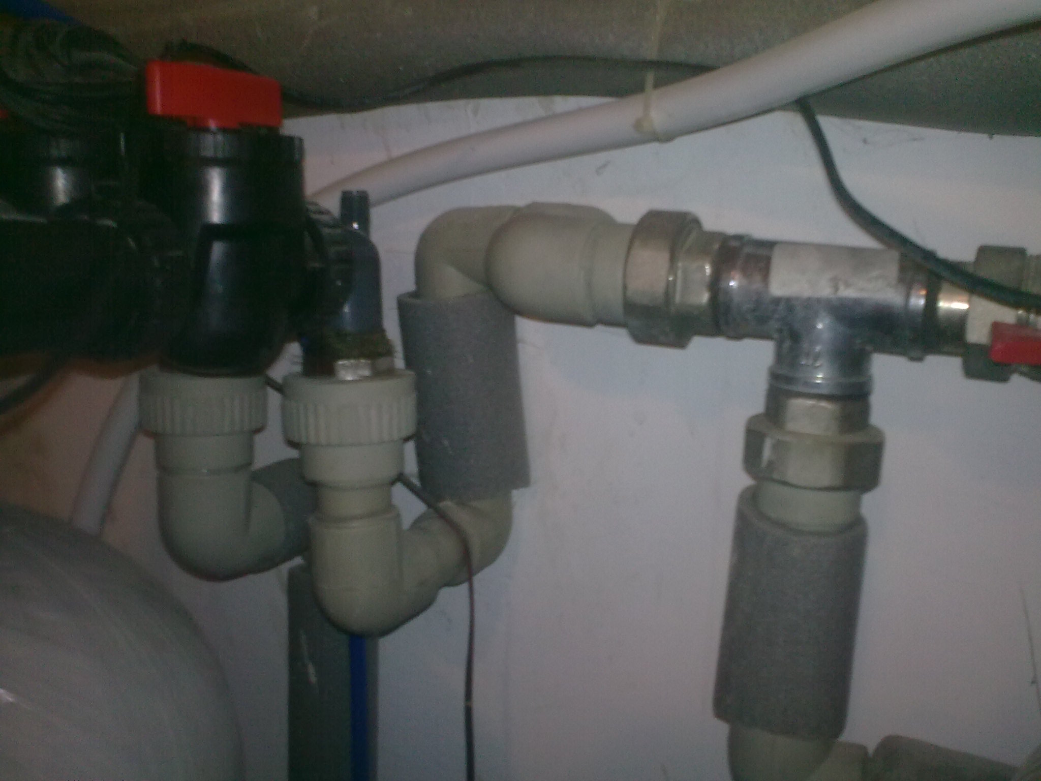

Так это сейчас часто бывает, 29 декабря 2015 года звонит мне мужик в слезах говорит приехали ребята с фирмы установили ТК чернигов, запустили и вдруг ба бах. Приехал я посмотрел обвязка ппр, трехходового нет, датчик температуры запуска насоса и вентилятора болтается, врезали в старую систему. Запустил проверил работает но что то напрягает. Так как было поздно на следующий день отложили. Заехал на бму 77 взял знакомого проектанта и поехали лазить смотреть. Короче при врезке в систему эти олени насос установили на обратке, но не увидели что другой насос который стоял на радиаторное отопление и загрузку бойлера качает в другую сторону. Переделали все работает отлично мужик благодарен.
Фирму которая так устанавливала называть не буду, ребятки решили по быстрому срубить бабла.
Как то так.
Обвязка ППР осталась целая но вырвало клапан безопасности и он застрял в потолке в плафоне)))
Как то так.
