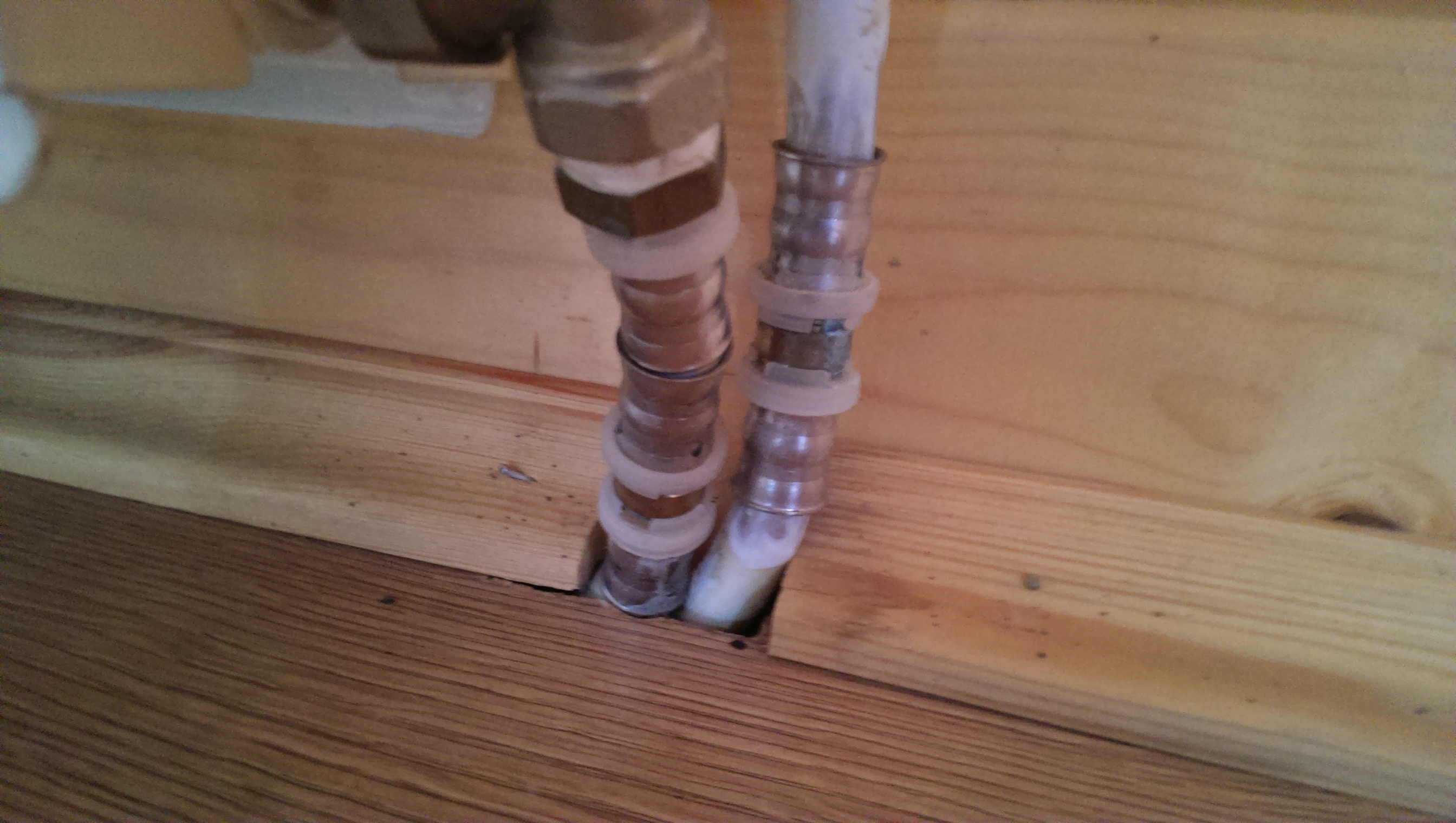

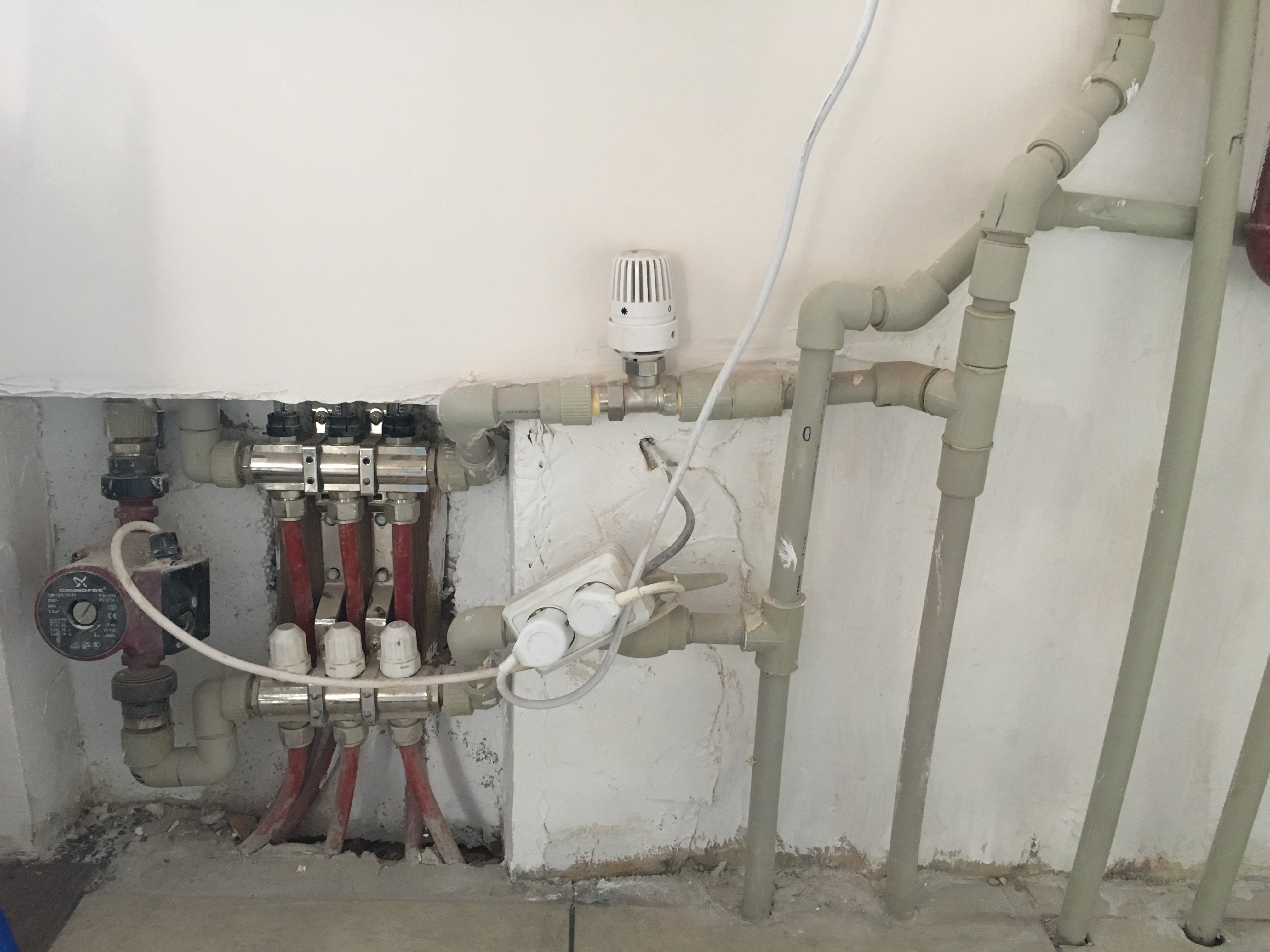

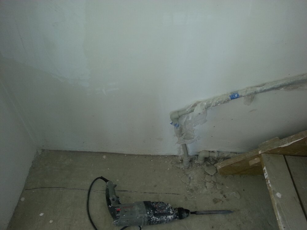

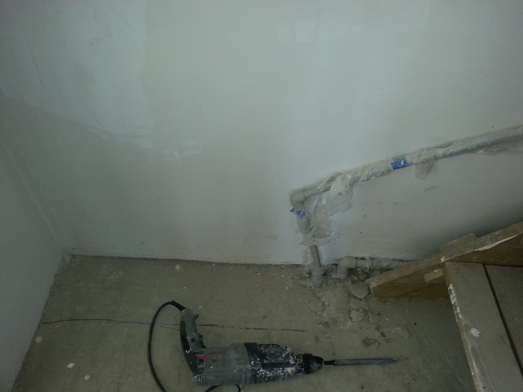

Ну вот опять ППР. Это называется не разборное соединение:) Человек купил квартиру от застройщика.
[ATTACH]545182[/ATTACH][ATTACH]545183[/ATTACH]
ну так насос грундфос, сразу же видно что на этом не экономили :D
Не хочу оправдывать монтажников "этого", ну все резьбовые соединения можно разобрать :D

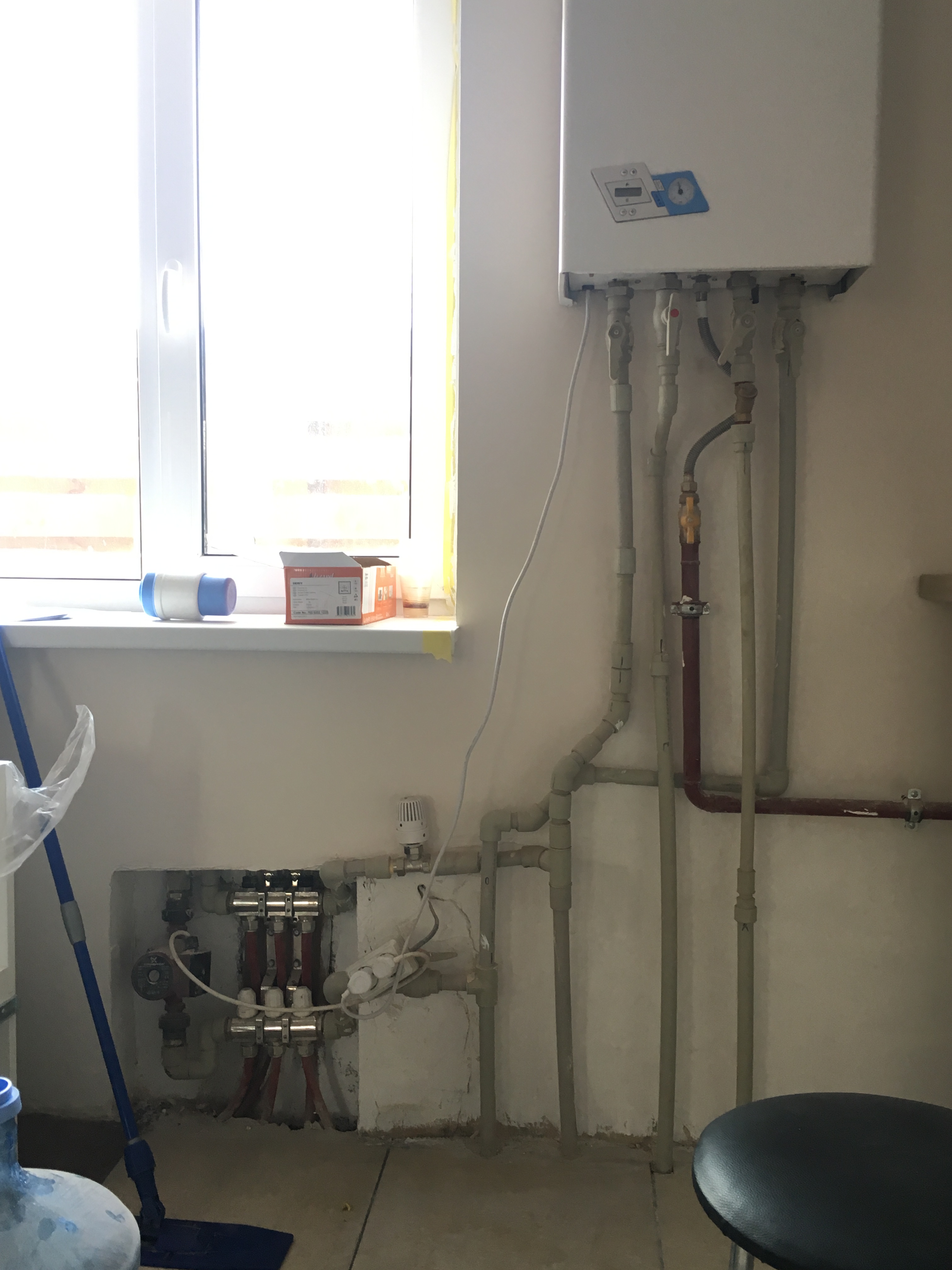

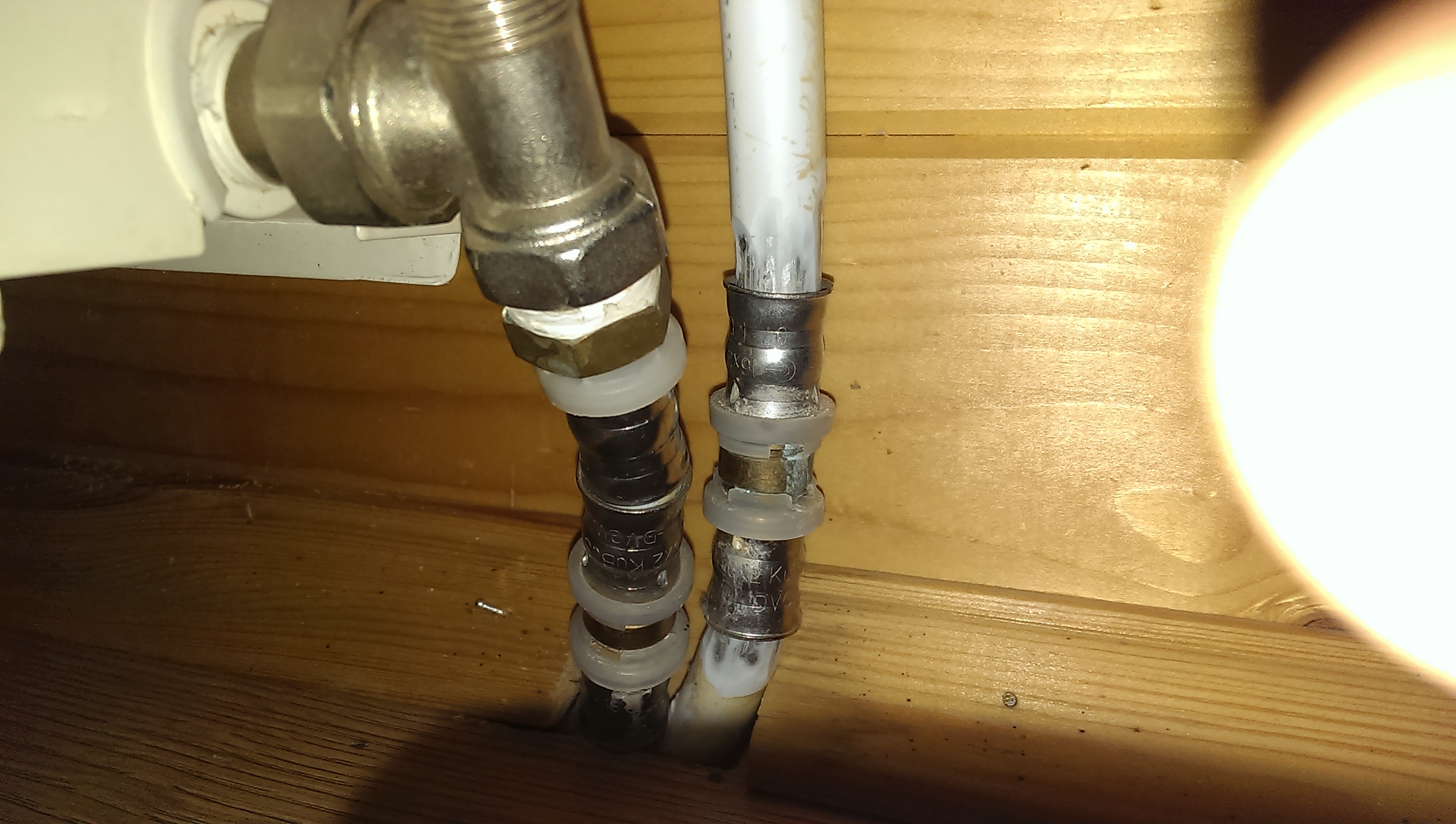

Новый шедевр. Впихнуть в невпихуемое:) Ерунда, что труба не той толщины стенки под фитинг, ножичком подчистили и вуаля!

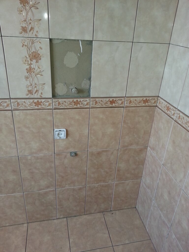

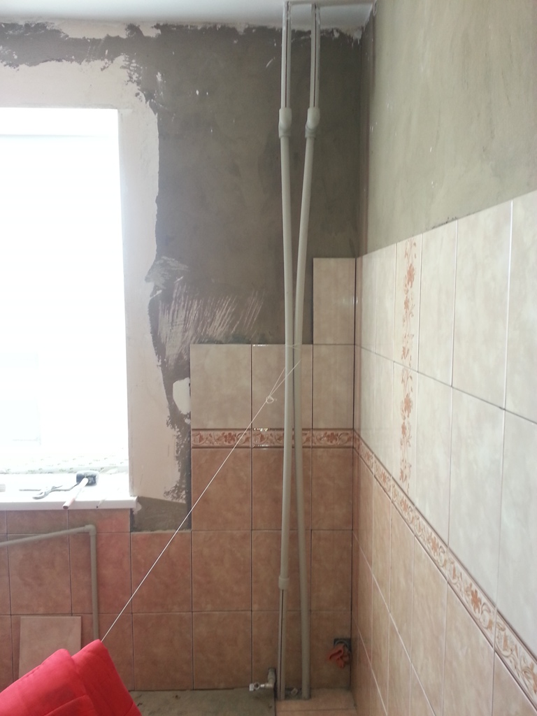

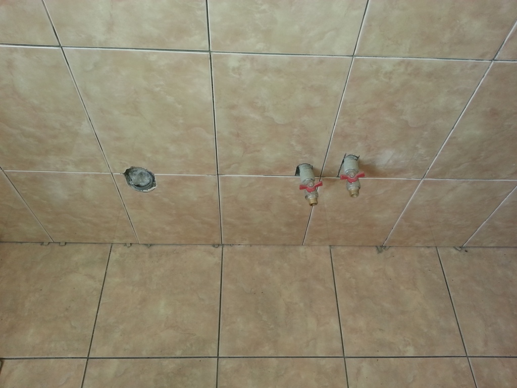

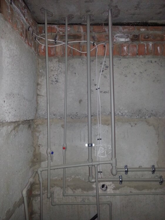

Разводка ППР. Попросили установить и подключить радиаторы - монтаж производился без них. Выводы сделаны от балды - красиво сделать подключение не получится. ППР в стяжке и стенах без изоляции абсолютно, огромное количество кривой пайки, нижний вывод полотенчика (на фото) 60 см от пола, вывод под умывальник (на фото) и т.д. "Мастер" исчез в неизвестном направлении.
От полной переделки отказываются, даже ППР, что останется после монтажа.
П.С. Блин, файлы переворачивает как хочет.
Направление известно. Горные сантехники уходят только в горы.
P.S. как только ты взялся за чужую систему то ответственность в полном объеме на тебе. Любые договоренности с заказчиком будут забыты. Тебе скажут заветную фразу "Вы же специалист, а не я. И должны были ...............).
Я бы все выкинул и делал заново, или отказался от работы.
Посмотрим, буду уговаривать, но маловероятно. Переделывать то я буду ТЕСЕ, а это совсем другой бюджет.

Та даже ППР, но по человечески. Но фото жесть, скорей всего занимались общестроевцы, типа дядьку все вмиемо.

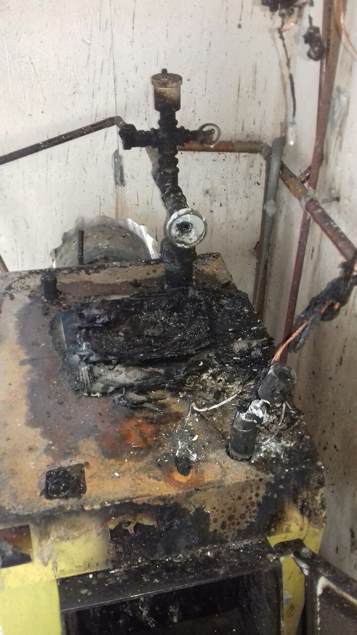

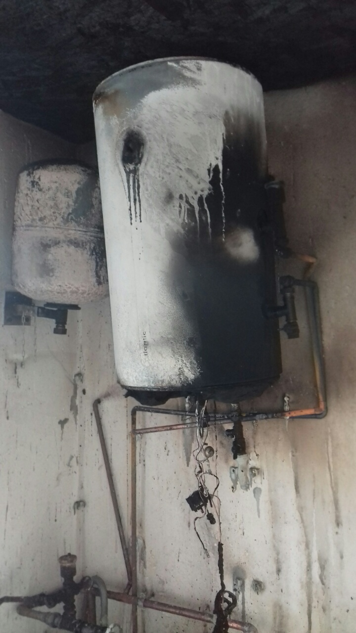

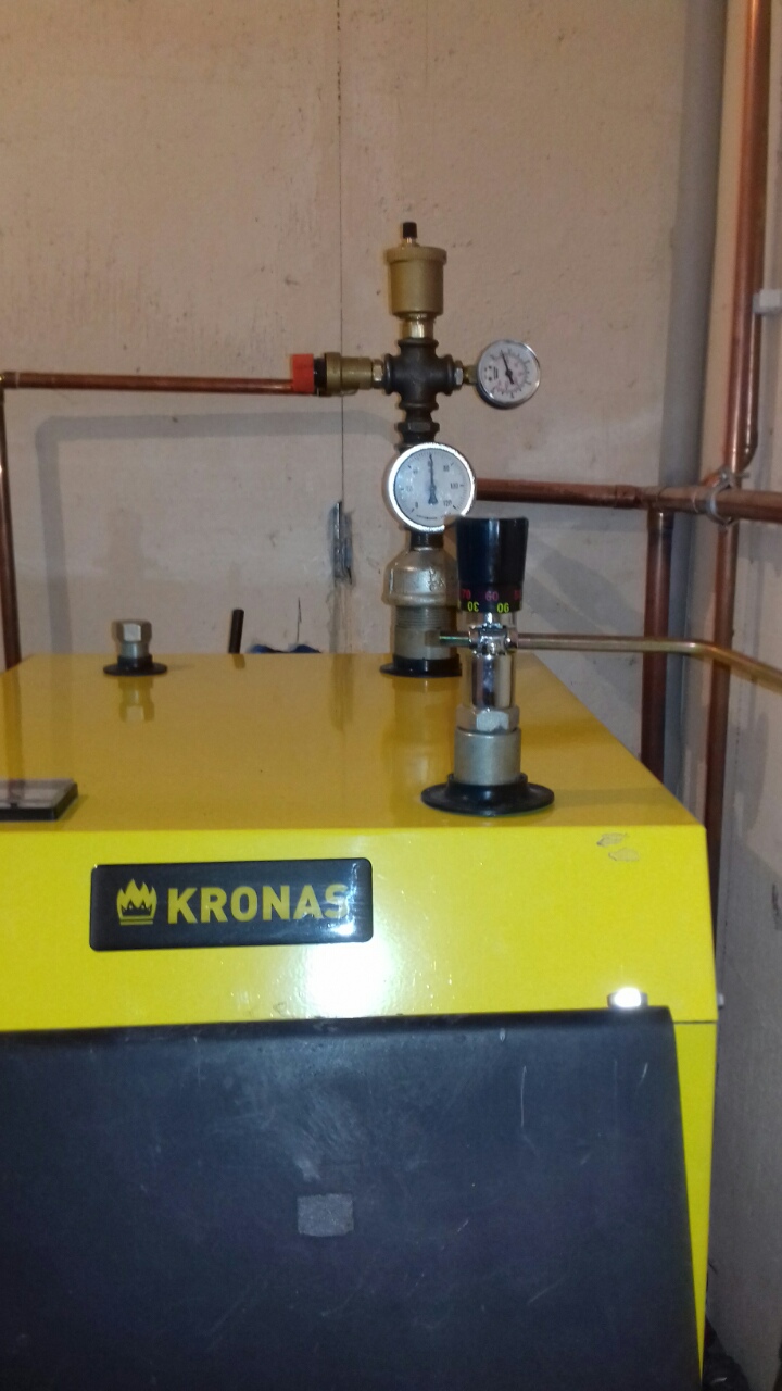

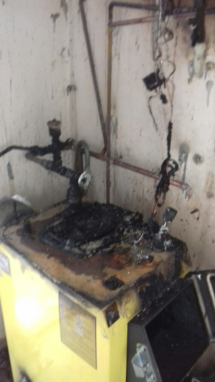

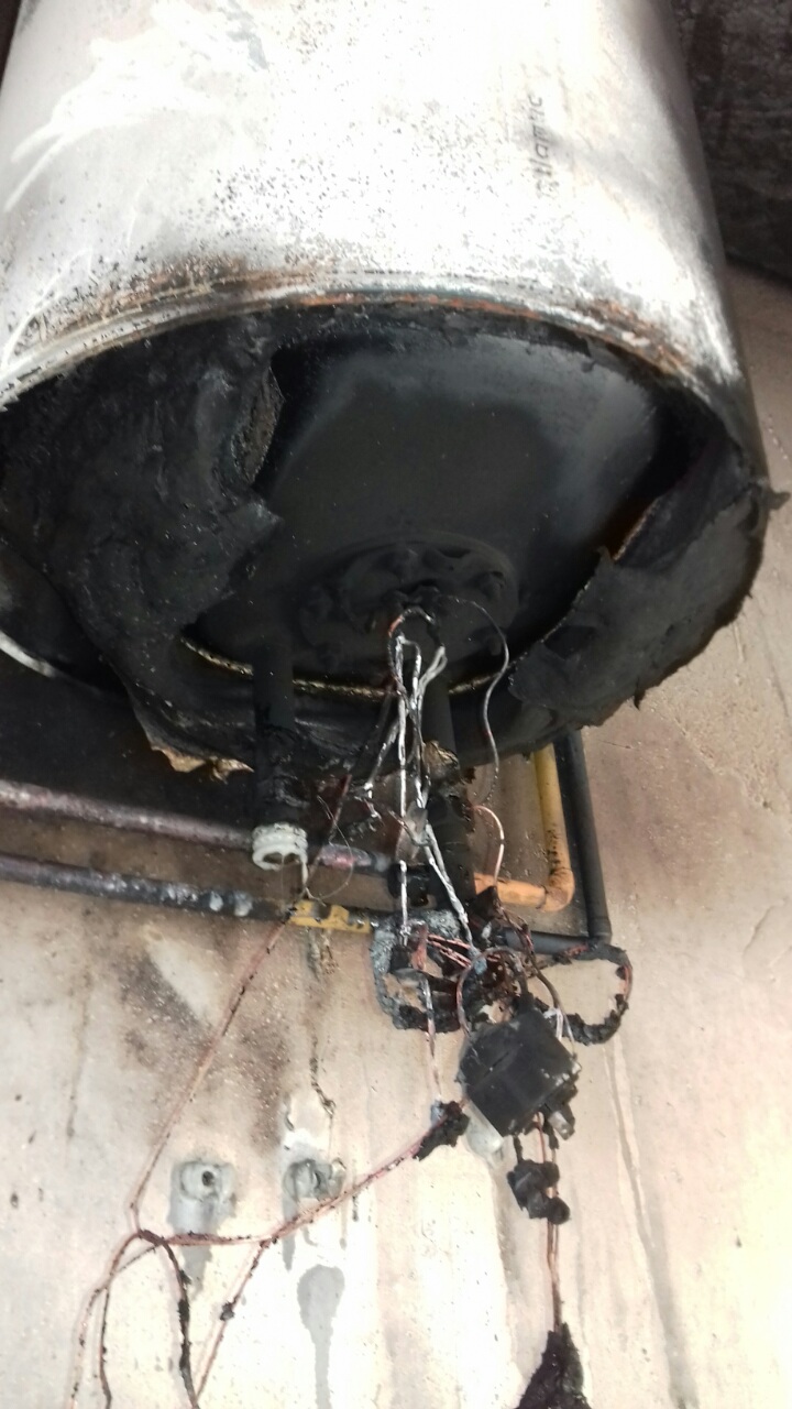

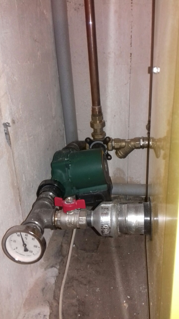

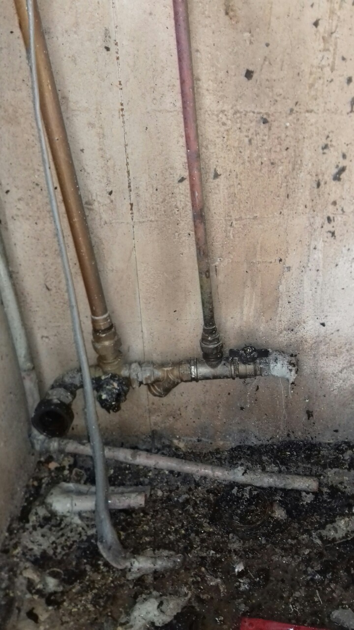

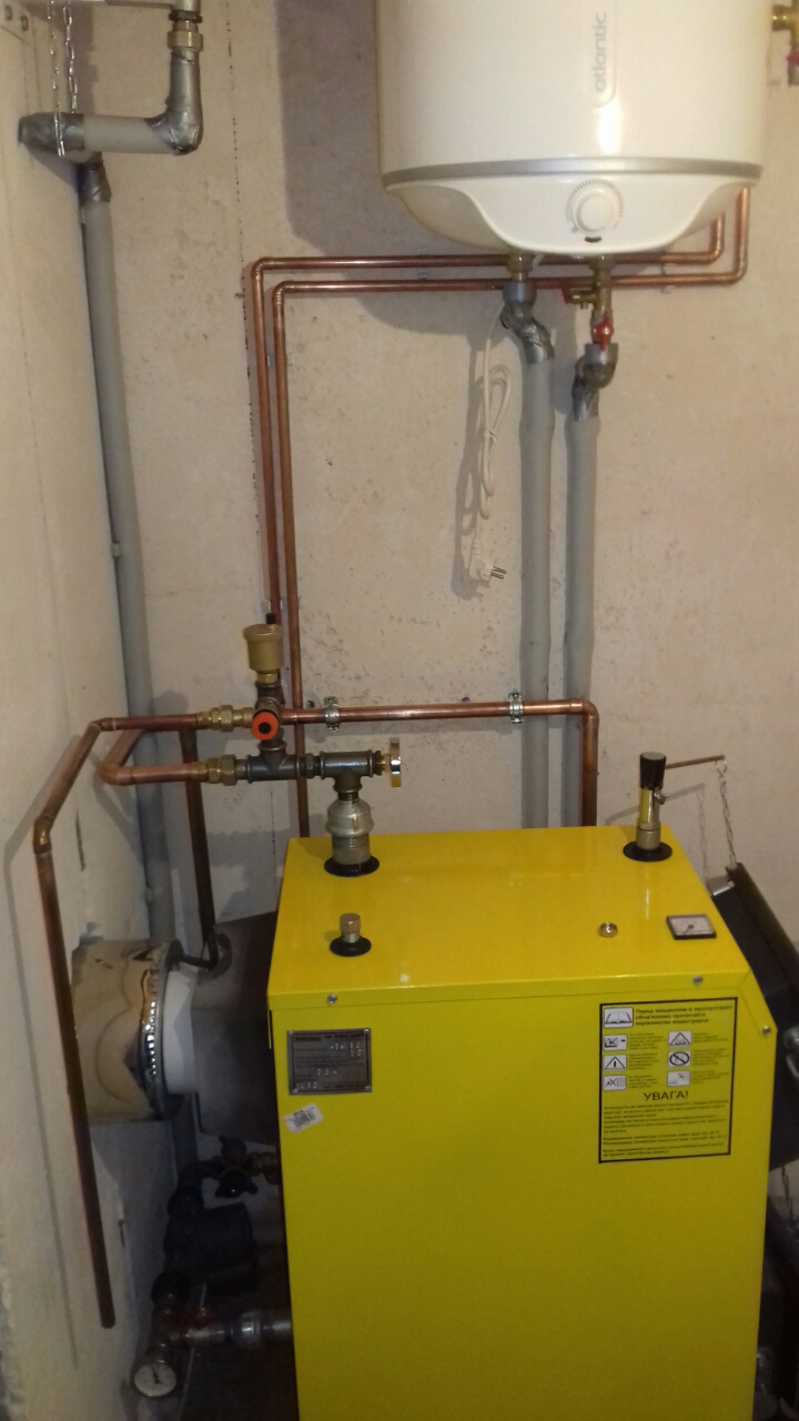

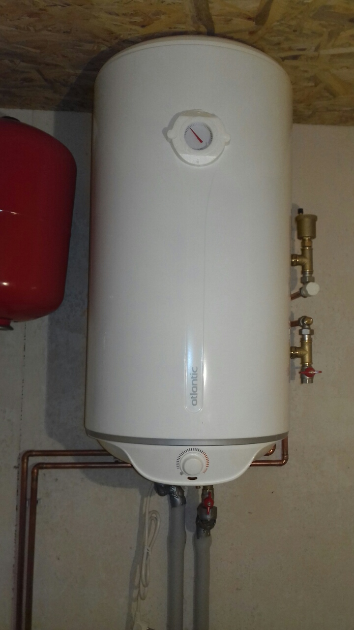

В итоге выбило окна, железную дверь. Заказчик валит на монтажника, монтажник на заказчика - мол тот выключил насос для экономии электроэнергии :).
Спирт не знаю, наверное как всегда - был на шару.
image-0-02-05-9d3de789d96fcee57c1f266ce35a6a7b3f84413020001f3c7d6b65a9452e2633-V.thumb.jpg.f077dc26be99cc704b42afe99cb0b916.jpg
image-0-02-05-83d6704d318dba706198e02a9b6106ebdde864e16fd5f5ebbbe51c08526d4f73-V.thumb.jpg.c0db165975e8f4758859a2746b93a6ec.jpg
image-0-02-05-133e39ee6c1c38f01b8c7fd4fab055099a37bffa09540b3acbf2b696a8eccc85-V.thumb.jpg.1794f488919e962c73ac4e418304b31e.jpg
image-0-02-05-cb9201fa8f0549613f7f5aacc97b811d9337adffdf530fcc254a44e66a532a8a-V.thumb.jpg.5bcb079856177608d495758a2ea5d609.jpg
image-0-02-05-effda7a2c2258e13fec6f35694c4584376273b1a6dd963cc2284c018b95bd21a-V.thumb.jpg.72a6632659ddb7a2248f10190cbfcdbc.jpg
ТТК с жидкостью, которая закипает при 82 градусах- оригинально:D.
+ зауженные диаметры. О что у Вас там совсем безбашенные ?
Чернигов суровый город =@.
Добавлено через 45 минут
Я также не могу понять необходимость установки радиаторных вентилей на загрузку бойлера 22 трубой.
Только обвязка с буфером, либо открытая система отопления! Бесперебойники не срабатывают,клапана клинит, без спирта тоже рвет. Это наша реальная действительность,бенег на проф.обвязку нет а топить чем-то надо...:-o

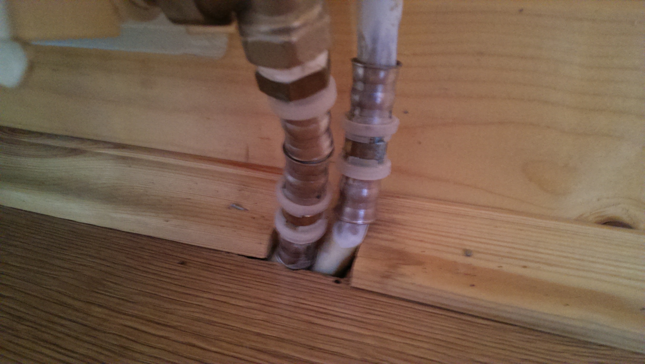

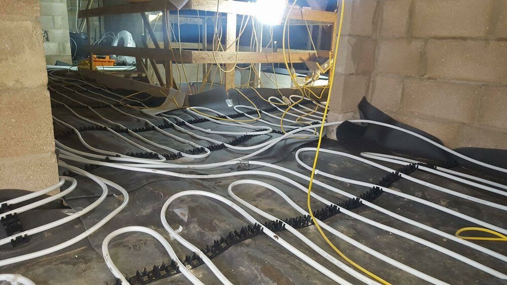

Не только у нас в стране есть "мастера" и любители прекрасного.
От коллег из Великобритании.
