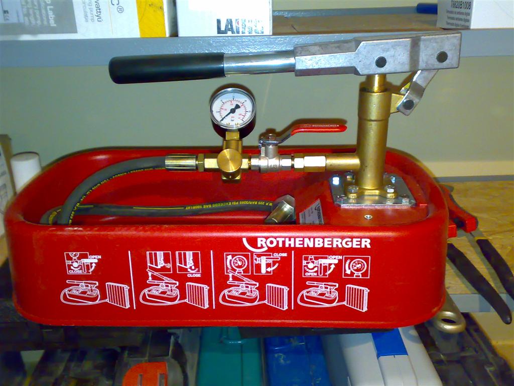

Ремонт места течи, затем опресовка системы давлением 8 бар.
И только затем принятие решения.
Сергей, я наверное ввел всех в заблуждение... Это не система отопления, а система водоснабжения, подача холодной воды... К установке системы отопления только готовимся) Кстати, можно было бы и этот вопрос обсудить...:beer:
Рецепт одинаковый. Только качать не 8, а 10 бар.
А какая разница ?
В ХВС давление больше, чем в отоплении, поєтому рекомендую опрессовку не менее 10 бар.
А какая разница ?
в системе подачи холодной воды использую китайца с максимальным давлением 3 атмосферы.... я в этом вопросе не силен. может не так описал проблему сразу, звыняйте....
Если два человека, одновременно ответили Вам одинаково, значит, или мы тупые, или Вы не полностью описали проблему.
Всегда нужно уточнять, центральное водоснабжение или со сквахины, или колодца.
Хотя на некоторых моих объектах, (домах) насос включается на 5 бар
Для опрессовки системы используется специально обученный опрессовщик - он умеет давить много :-)
Спасибо огромное за советы. Теперь более-менее понятно все... 1. Вырезать узел протекания 2. Использовать для ремонта опрессовщик труб. 3. Для перехода из ППР труб использовать специальные фитинги. все верно?
Лучше специального человека со специальным паяльником для ППР труб :-)
Опрессовщик - это специальный инструмент
