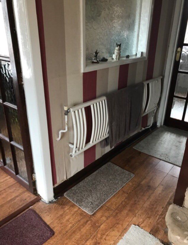

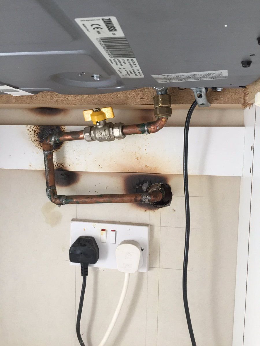

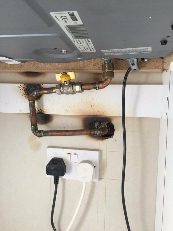

GeoTeplo Опубліковано: 15 травня 2017 Поділитись Опубліковано: 15 травня 2017 Не только у нас в стране есть "мастера" и любители прекрасного. От коллег из Великобритании. Их там много: 3 Посилання на коментар Поділитися на інших сайтах More sharing options...
Вячеслав69 Опубліковано: 15 травня 2017 Поділитись Опубліковано: 15 травня 2017 Их там много: Пайка меди на первом фото впечатлила. (наверное керосиновым резаком паяли))) Посилання на коментар Поділитися на інших сайтах More sharing options...
red baron Опубліковано: 15 травня 2017 Поділитись Опубліковано: 15 травня 2017 Пайка меди на первом фото впечатлила. (наверное керосиновым резаком паяли))) интересно - они хоть газ раньше по трубе перекрыли или так - как повезет?))) Посилання на коментар Поділитися на інших сайтах More sharing options...
Вячеслав69 Опубліковано: 15 травня 2017 Поділитись Опубліковано: 15 травня 2017 интересно - они хоть газ раньше по трубе перекрыли или так - как повезет?))) Ну раз мы лицезреем фото, значит авторы творения живы и здоровы) 1 Посилання на коментар Поділитися на інших сайтах More sharing options...

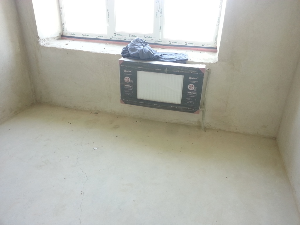

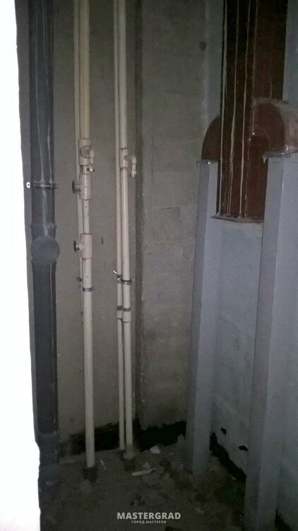

yoojin Опубліковано: 17 травня 2017 Поділитись Опубліковано: 17 травня 2017 Новострой. Все демонтируется в Фонд помощи жадным застройщикам. Посилання на коментар Поділитися на інших сайтах More sharing options...

B.S.V. Опубліковано: 21 травня 2017 Автор Поділитись Опубліковано: 21 травня 2017 Новострой. Все демонтируется в Фонд помощи жадным застройщикам. За поребриком, стояки ГВС и ХВС уже начали клеить. Так что не жалуйся. Посилання на коментар Поділитися на інших сайтах More sharing options...
naupv Опубліковано: 21 травня 2017 Поділитись Опубліковано: 21 травня 2017 За поребриком, стояки ГВС и ХВС уже начали клеить. Так что не жалуйся. Начало бума автонономок у нас в конце 90-х у кого не хватало на медь, клеили. Ты же знаешь, что эти трубы есть для гор и хол воды, так же и отопления. Стоят и по сей день. Например на месте заказчика у которого финансы поют романсы, я бы отдал предпочтение трубам на склейке (США), нежели ППР. Посилання на коментар Поділитися на інших сайтах More sharing options...
yoojin Опубліковано: 21 травня 2017 Поділитись Опубліковано: 21 травня 2017 Начало бума автонономок у нас в конце 90-х у кого не хватало на медь, клеили. Ты же знаешь, что эти трубы есть для гор и хол воды, так же и отопления. Стоят и по сей день. Например на месте заказчика у которого финансы поют романсы, я бы отдал предпочтение трубам на склейке (США), нежели ППР. Конкретно по этой квартире разница по отоплению (6 радиаторов) между ТЕСЕ и ППР (Экопластик, например) = 3500 грн. Посилання на коментар Поділитися на інших сайтах More sharing options...
Игорь&Ира Опубліковано: 21 травня 2017 Поділитись Опубліковано: 21 травня 2017 Например на месте заказчика у которого финансы поют романсы, я бы отдал предпочтение трубам на склейке (США), нежели ППР. А на склейке трубы не из ППР? Посилання на коментар Поділитися на інших сайтах More sharing options...
yoojin Опубліковано: 21 травня 2017 Поділитись Опубліковано: 21 травня 2017 А на склейке трубы не из ППР? Обычно ПВХ. 2 Посилання на коментар Поділитися на інших сайтах More sharing options...

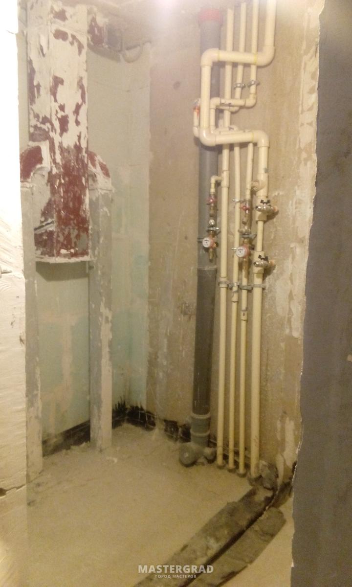

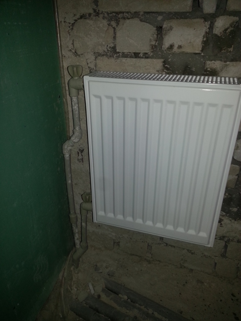

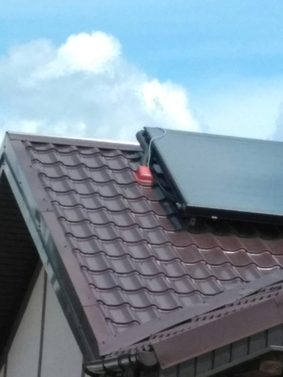

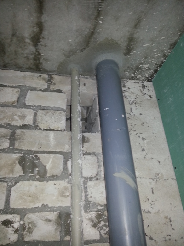

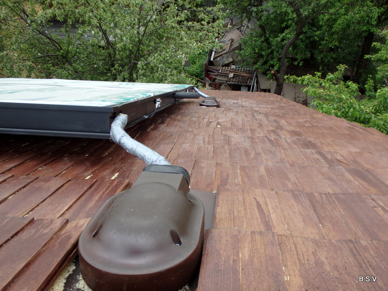

Сергей 31 Опубліковано: 12 червня 2017 Поділитись Опубліковано: 12 червня 2017 Работа, обед, вид на соседний дом: Посилання на коментар Поділитися на інших сайтах More sharing options...
B.S.V. Опубліковано: 12 червня 2017 Автор Поділитись Опубліковано: 12 червня 2017 вид на соседний дом: А он, и не догадывается Исполнитель ушел в горы. Хотя при принудиловке, может и прокатить. Посилання на коментар Поділитися на інших сайтах More sharing options...
AndyAntonov Опубліковано: 12 червня 2017 Поділитись Опубліковано: 12 червня 2017 А он, и не догадывается Я тоже не догадался. Расшифруйте, пожалуйста. Посилання на коментар Поділитися на інших сайтах More sharing options...
B.S.V. Опубліковано: 12 червня 2017 Автор Поділитись Опубліковано: 12 червня 2017 Я тоже не догадался. Расшифруйте, пожалуйста. Для беспроблемной работы, желательны, вход выше, выход ниже коллектора. 2 Посилання на коментар Поділитися на інших сайтах More sharing options...
Сергей 31 Опубліковано: 12 червня 2017 Поділитись Опубліковано: 12 червня 2017 А он, и не догадывается Я тоже не догадался. Расшифруйте, пожалуйста. Расшифровываю.... Проход через крышу для трубопроводов установлен на оборот. Вся дождевая вода прямяком попадает на чердак. 4 Посилання на коментар Поділитися на інших сайтах More sharing options...
B.S.V. Опубліковано: 12 червня 2017 Автор Поділитись Опубліковано: 12 червня 2017 Проход через крышу для трубопроводов установлен на оборот. Вся дождевая вода прямяком попадает на чердак. О,а на это я не обратил внимание. Посилання на коментар Поділитися на інших сайтах More sharing options...

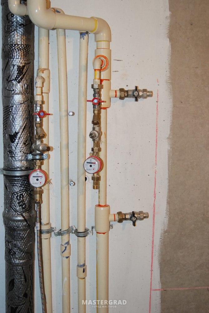

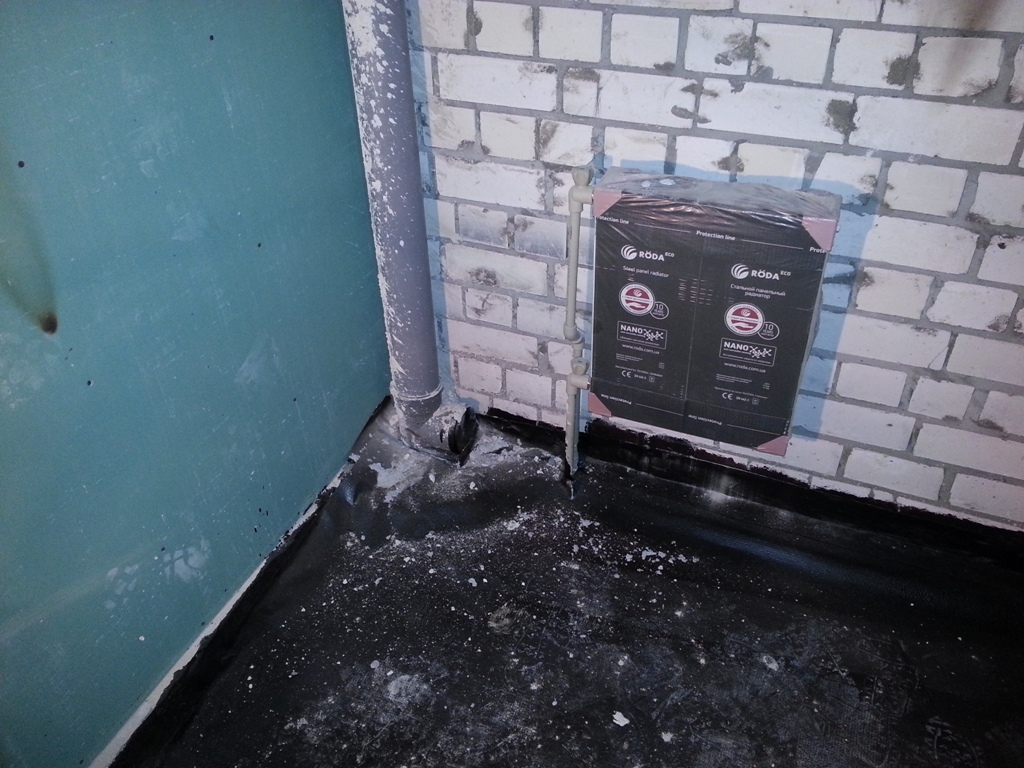

Santeh-master.org.ua Опубліковано: 22 червня 2017 Поділитись Опубліковано: 22 червня 2017 Вот такой монтаж водомеров. Мастер имеет PRO на ВР... Посилання на коментар Поділитися на інших сайтах More sharing options...
murava Опубліковано: 22 червня 2017 Поділитись Опубліковано: 22 червня 2017 Прошку можно купить или я ошибаюсь? Все работники для заказчиков - хорошая площадка. Как и олх для продавцов. На любую вывешенную работу вне зависимости от масштабов оной набигают сразу и много. Одна беда - дифференцировать исподнителей по цвету штанов и прямизне рук нельзя никак Посилання на коментар Поділитися на інших сайтах More sharing options...
