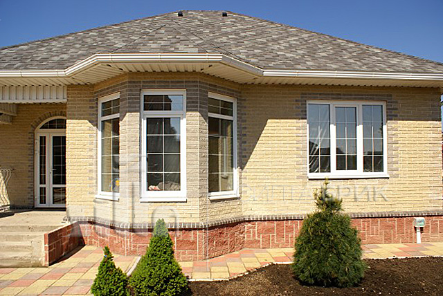

А кто что думает о таком пироге? По моему оптомально и по R и по деньгам.
Газобетон D400 толщиной 400 мм, прогрунтован в 2 слоя защитной грунтовкой для гб. Без счтукатурки сверху через вент зазор положен навесной кирпич. И от дождя стена защищена и ремонт фасада каждые 4-5 лет делать не надо.
Так же отпадает необходимость в более толстых и тяжелых фундаментах когда речь идет о клинкере.
Что вы подразумеваете под "навесным кирпичём"? И какие у него параметры (вес, прочность, плотность, размеры и т.д.)?
На фотке явно показана облицовочная плитка, но вот как ее на "зазор" поставить?:o

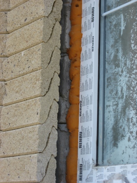

Podrazumevayu vot eto.
www.silta-brick.com.ua/production/front-systems/
Ves' material vmeste s navesnoj fasadoj sistemoj 346 gr/m2 esli ne izmeniaet papiat'. (Tsenu popravil)
