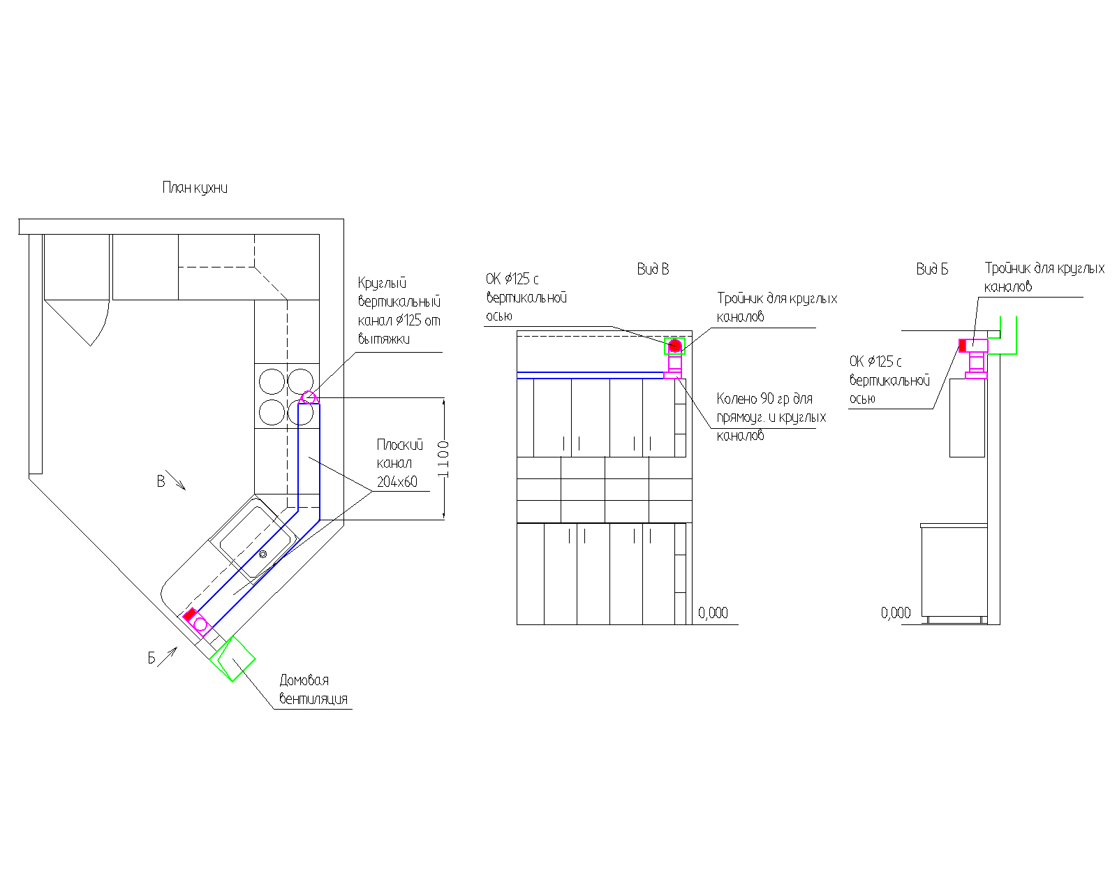

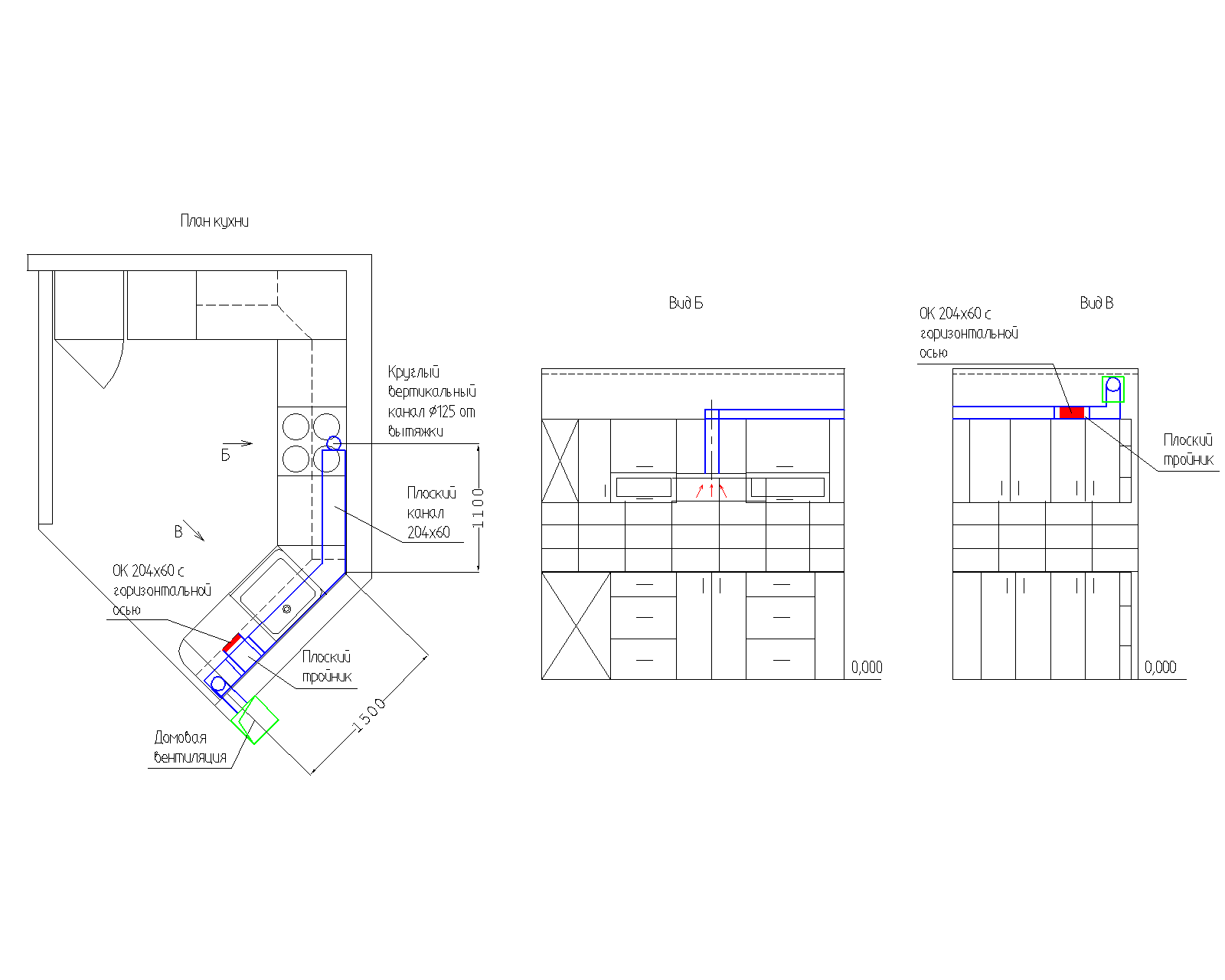

Уважаемые форумчане, будет ли работать данная схема вентиляции кухни (см.рис)? Прошу подсказать как необходимо данную схему усовершенствовать. Спасибо!
Будет. Правда, поворотов очень много (+75% к расчётной мощности).
Возможно, обратный клапан с вертикальной осью, так как естественная тяга может не осилить вариант с горизонтальной.
Будет, тока с обратным клапаном возможно нужно будет "поиграться".
1. На ЕВ он работает только при вертикальном расположении оси.
2. В таком месте (по рис.) при слабой тяге в вентканале он может не открываться сам. В разе неоткрывания чуть сместите поворотную ось от вертикали, на 3-5 гр., тогда на заслонку кроме тяги будет действовать и гравитация.

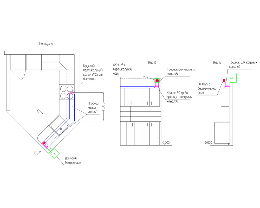

А как же мне его (ОК) сделать, чтобы ось была вертикальной?
Быть может как вариант вместо плоского тройника использовать тройник с круглым переходом посредине? Нет возможности нарисовать к сожалению сейчас. Так вот - быть может поставить этот тройник с круглым отверстием посредине, в него вставить отвод под 90 гр, а в этот отвод вставить круглый ОК?
А как же мне его (ОК) сделать ...?
А если Ваш обратный клапан перевернуть так, чтобы горизонтальная ось была снизу? Обратный клапан при естественной вентиляции будет лежать горизонтально на дне, а при принудительной вентиляции сильный подпор воздуха переведёт его в вертикальное (закрытое) положение. Для подхвата клапана воздухом можно сделать под него небольшой упор, чтобы при естественной вентиляции он не лежал строго горизонтально, т.е., отклонение от вертикали было не 90, а 70-80 градусов.
Так точно.
Прямоугольные ОК на ЕВ не работают.
Моторчик кухонного зонта его не захлопнет. :)
