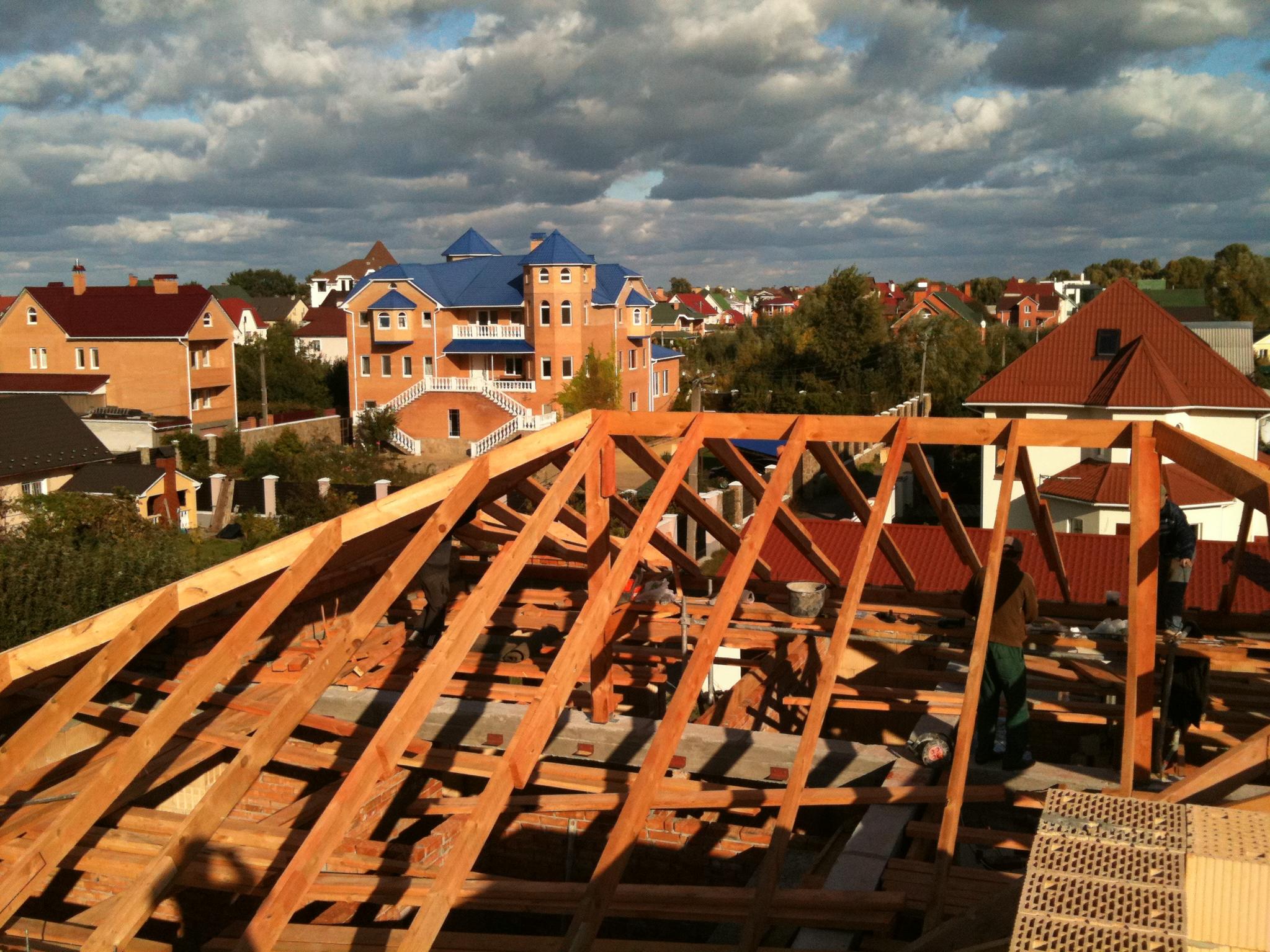

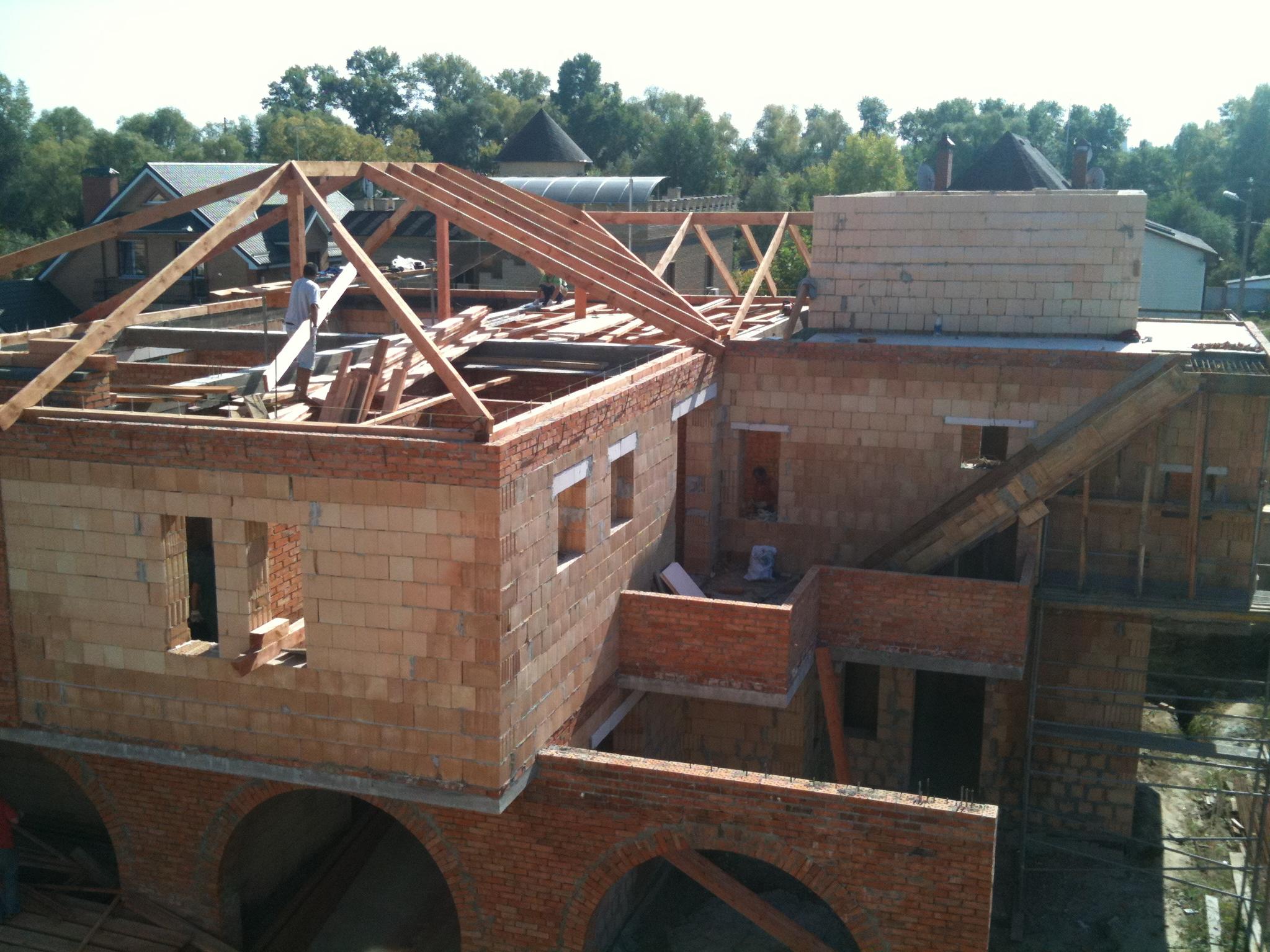

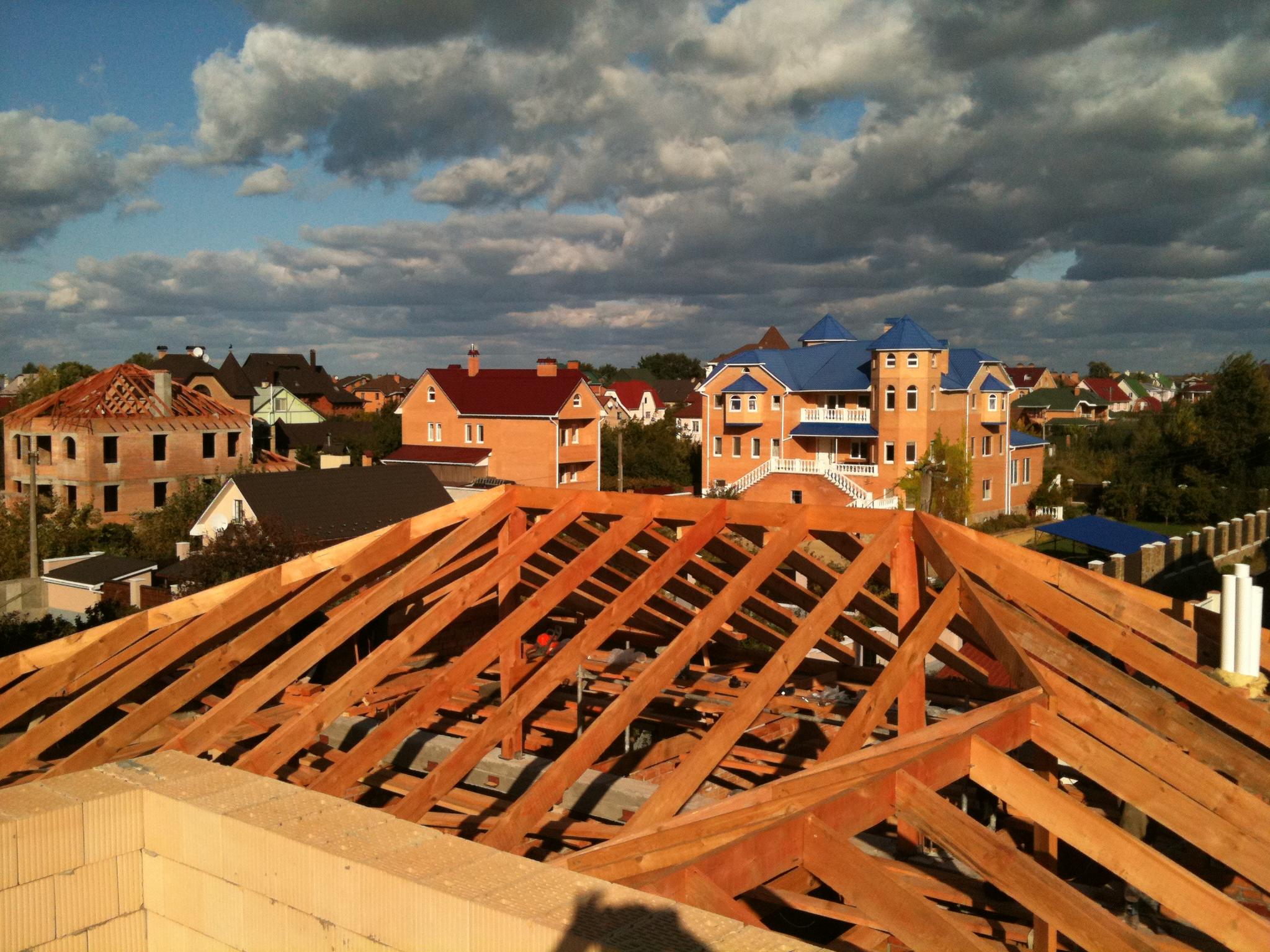

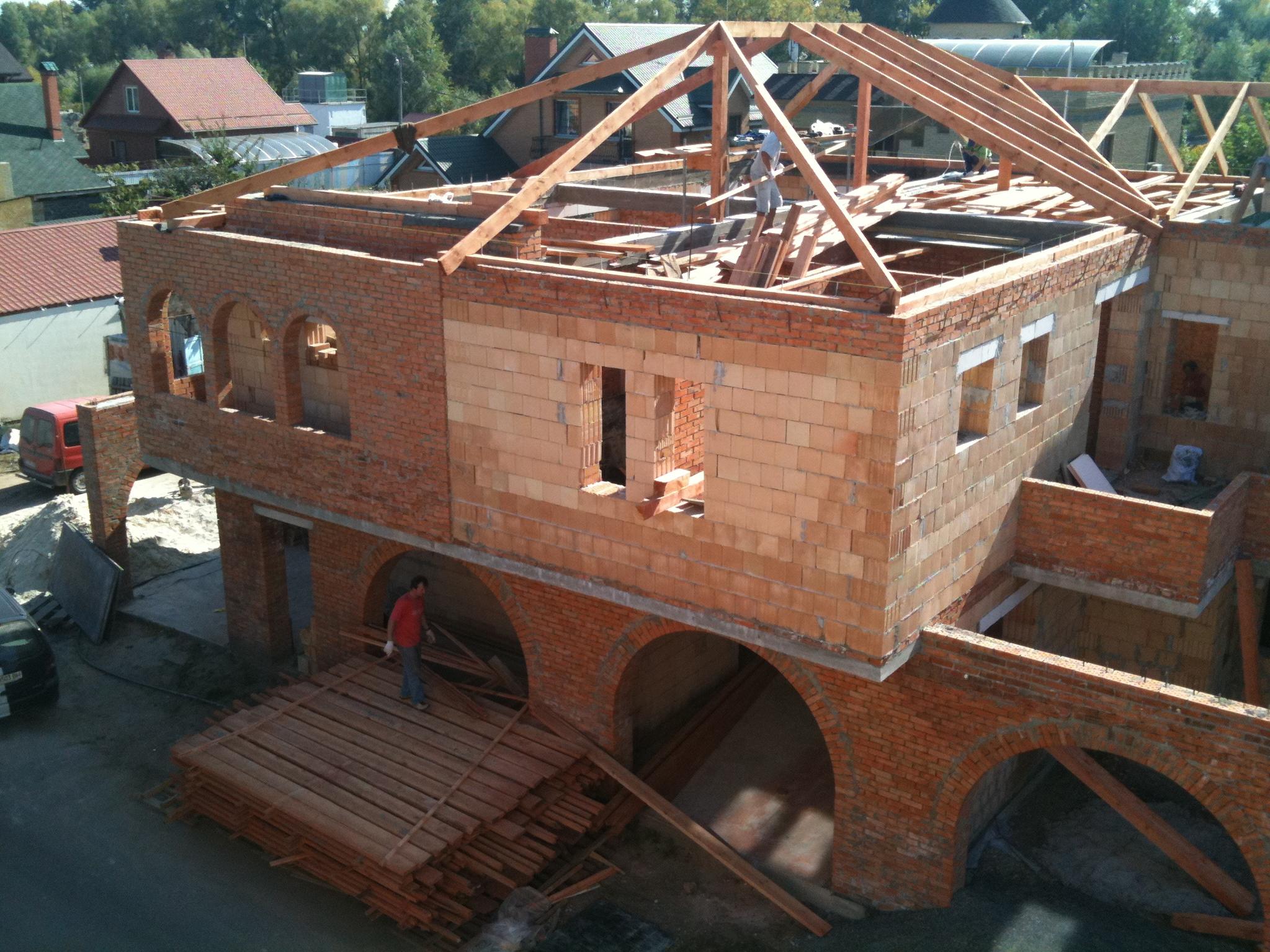

Пара несвежих фото с места событий. Сейчас стропил гораздо больше стоит.
Дом представляет собой смешение двух средиземноморских стилей - левая часть - южноевропейская (ближе к Тоскане), правая - ближе к североафриканскому стилю , но будет смягчена, дабы уменьшить контраст. Фото 2 дает представление о тосканской части(крытой старой черепицей), на фото 1 с трудом но можно разглядеть африканскую - крутую лестницу, ведущую на самую верхнюю двухуровневую террасу - крышу. Идея состояла в том, чтобы дом был неправильным, асимметричным, непредсказуемым, чтобы можно было разглядывать детали и чтоб не скоро надоел.
Сейчас пришло время выкладывать дымоходы - продумываю дизайн, дымоход может украсить, а может и убить любую крышу.

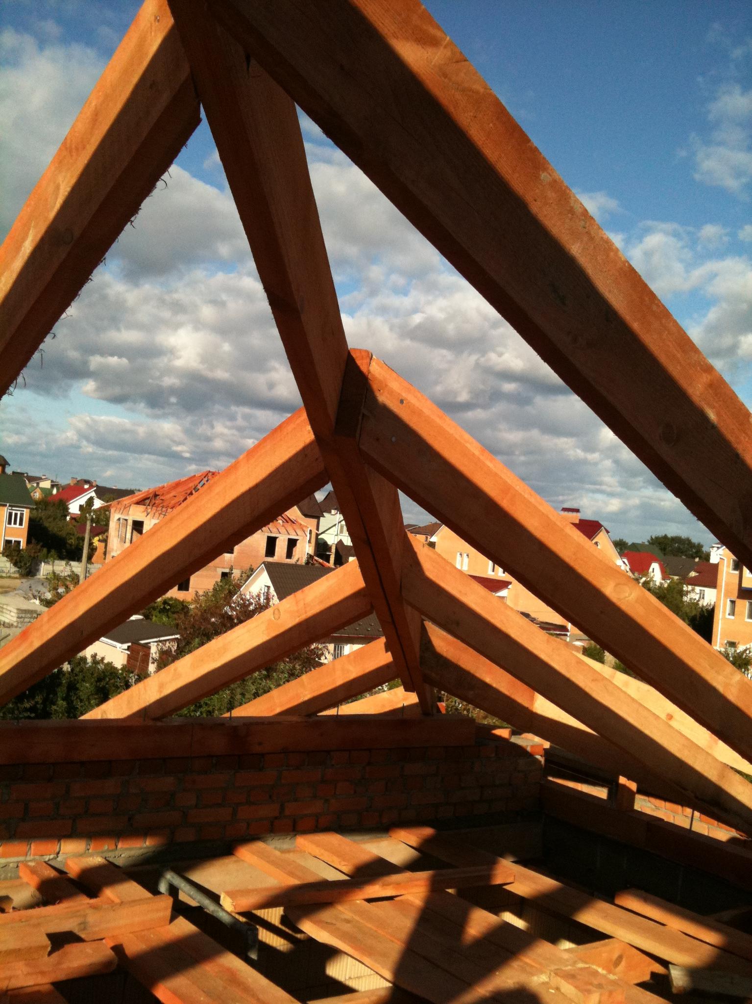

Сложный дом получился...не простой...а перекрытие деревянное будет между чердаком и вторым этажом? В одном месте вижу монолит, в другом пока ничего...
Между вторым и чердаком - деревянное, балки 50*200, в той части дома, где будет крыша - эксплуатируемая терраса - естественно, монолит.

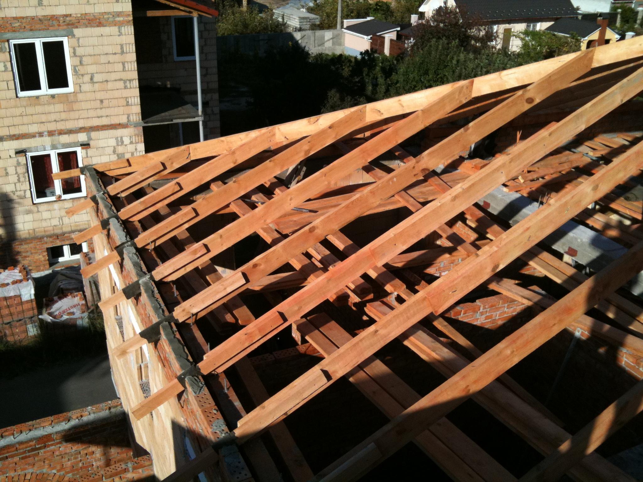

Сегодня начали нашивать ОSB. Все происходит одновременно - закрепляются окончательно стропила, выставляются кобылки и замуровываются кирпичем, кладутся дымоходы, выгоняются пьяницы, продумываются узлы (сегодня вспомнили о лобовой доске и капельниках).
Не хватает организации смежных процессов, поставки кирпича из Практикера, не могу найти еврорубероид - такой как надо - 4 мм толщиной без посыпки.
Двигаемся нервно, фрустрированно.
Угол оказался завален не на 6 см, как писал ранее, а на 1.5.
Переживем.
Гримаса проекта(как написал бы Зощенко) - крыша, с которой я столько вожусь, открывается взору только с 20 метров, ближе не видна. Дымоход (каминный), которым я всех за... - видны только последние пол-метра, ну это не совсем печально, там будет основной декор.
Второй дымоход, несмотря что в нем всего лишь 4 вентканала, будет мясистым - 1150*600 высотой ок 2 м над крышей - хорошо виден с дороги, и его украшу интересным декором из песчаника (хорошо назвал каменную христианскую икону, приобретенную по случаю на последнем антикварном слете). Радует, что кровельщики также прониклись моей страстью к дому и также предлагают интересные идеи по дымоходу, крыше и др.
