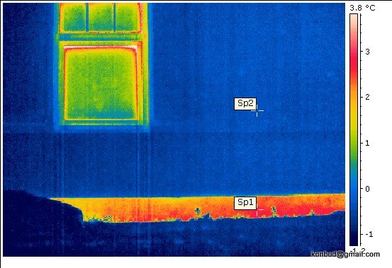

А вы определились - будете утеплять стены или нет? И чем? В этом сезоне или уже в следующем?
Бесполезность комментариев на строимдоме напрягает. Те вещи, которые требуют хоть какого-то понимания сути предмета - проходят незамеченными. А вот пугало "мостика холода" - это пожалуйста. Это не требует образования. Это не требует понимания. Это ничего не требует и ни к чему не обязывает. Это обсуждается больше всего и со смаком. Если не касаться эстетики процесса - здесь также все спецы и засыпят советами.
И никого не напрягло то, что почему-то внутренний угол (свободный) находится внутри дома: то есть речь идет не о террасе.
Уважаемый Алекс! На этот внутренний угол, вообще-то, планируется еще одну стенку выгнать. А на нее, в свою очередь, опереть еще одну плиту перекрытия. Жду теперь с нетерпением Ваших комментариев на тему того, как теплоизолировать внутренний край плиты.

Лично я этого не доглядел - а замечание Алекса очень важное.... Ведь комментирующие чаще, чем раз в месяц, не видят всей картины.... А картина может быть следующая (ниже фото для необразованных):

Я не знаю -о каком внутреннем угле дома Вы говорите. Я говорю о 2-ой фотографии-на ней явно виден соседский забор через 2-3 метра. О каких дополнительных стенах, если это не Стена Плача идет речь-не пойму. Выложите, пожалуйста кусочек проекта с этим узлом-может быть я ошибаюсь. А то совсем запутался-у Вас там стена, у доктора-крыша-эксплуатируемая?неэксплуатируемая? Лестница опирается...Недостаточно информации. Если это крыша-то точно непонятно-зачем там 20 см. толщины плиты и шаг арматуры в 12 см. И утепление-я надеюсь -наружное?-оно будет явно выше бортика из рядового кирпича-если это не 3 см.

И кстати, обращу внимание. Если доктор не уверен-будет утепляться или нет-армопояса выполнены по наружным стенам неправильно. Не кирпич ложить надо было, а ставить опалубку и оставить эти 12 см. под утеплитель. Если утеплять будут-эти 12 см не помешают, если не будут-то просто необходимы. Из-за этих пресловутых мостиков холода. Хотя Саю виднее-для него главное-смелые конструктивные решения.:D
Если положить кирпич, то просто будет мостик холода?
