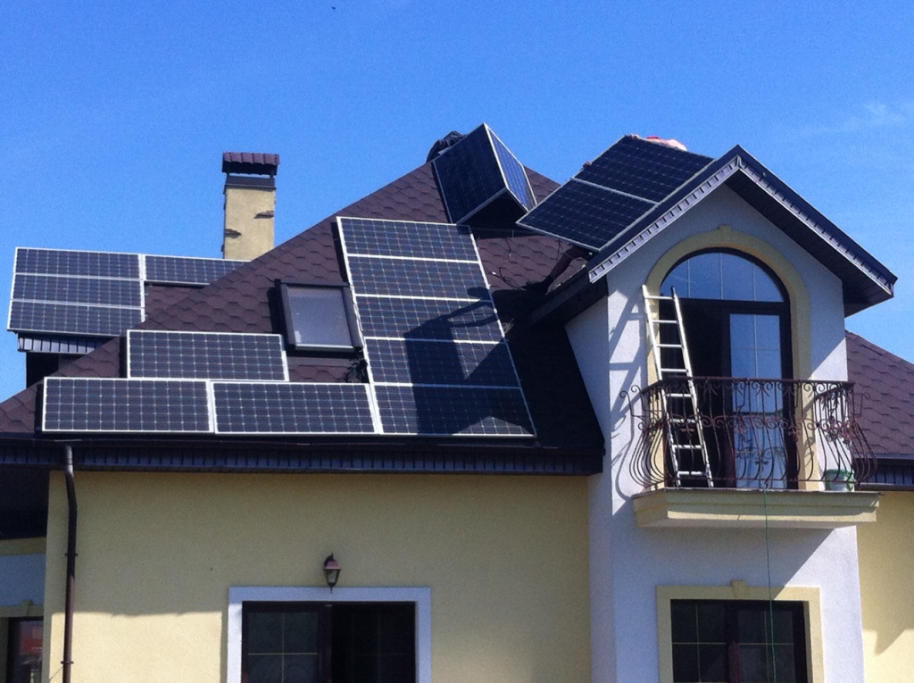

СБ:
Треть панелей больше недели засыпаны снегом, счищать не хочется, вот и сообтветственно выработка такая.
а как у вас они расположены на крыше?
я подготавливаю свою, и тоже озадачен вопросом как уберечь СБ от снега
самое интересное что есть несколько мест, где установлены СБ и все залеплены снегом - даже те, что стоят в вертикальном положении
моя же крыша ведет себя интересно
к 13:00 солнечная сторона полностью самоочищается от снега
не солнечная же естественно стоит всё время в снегу
я вот думаю это правильный угол или сама кровля так хорошо играет на руку?
Между тыльной стороной ФЭП и кровлей оставляется зазор для вентиляции. Когда вентилируется воздух с отрицательной температурой, хорошие игры кровли до лампочки.
Кровля темная, МЧ кажется? Нагревается от солнца и снег тает. У меня битумная, она снег держит хорошо. Ну и Seva1964 ответил собственно.
На фото расположение панелей на кровле, зимнего нет, не фотографировал.
это замечательное свойство крашенного шифера к самоочищению от снега. У меня так же. Только угол 30 градусов и при площади в 80 квадратов.
И на такую кровлю ставим СБ черного цвета. Кроме эстетического эффекта будет довольно таки не слабое самоочищение от снега. (ссылка на изображение устарела)
Проблема снега зимой решена на 90%. надолго он там уж точно не задержится.

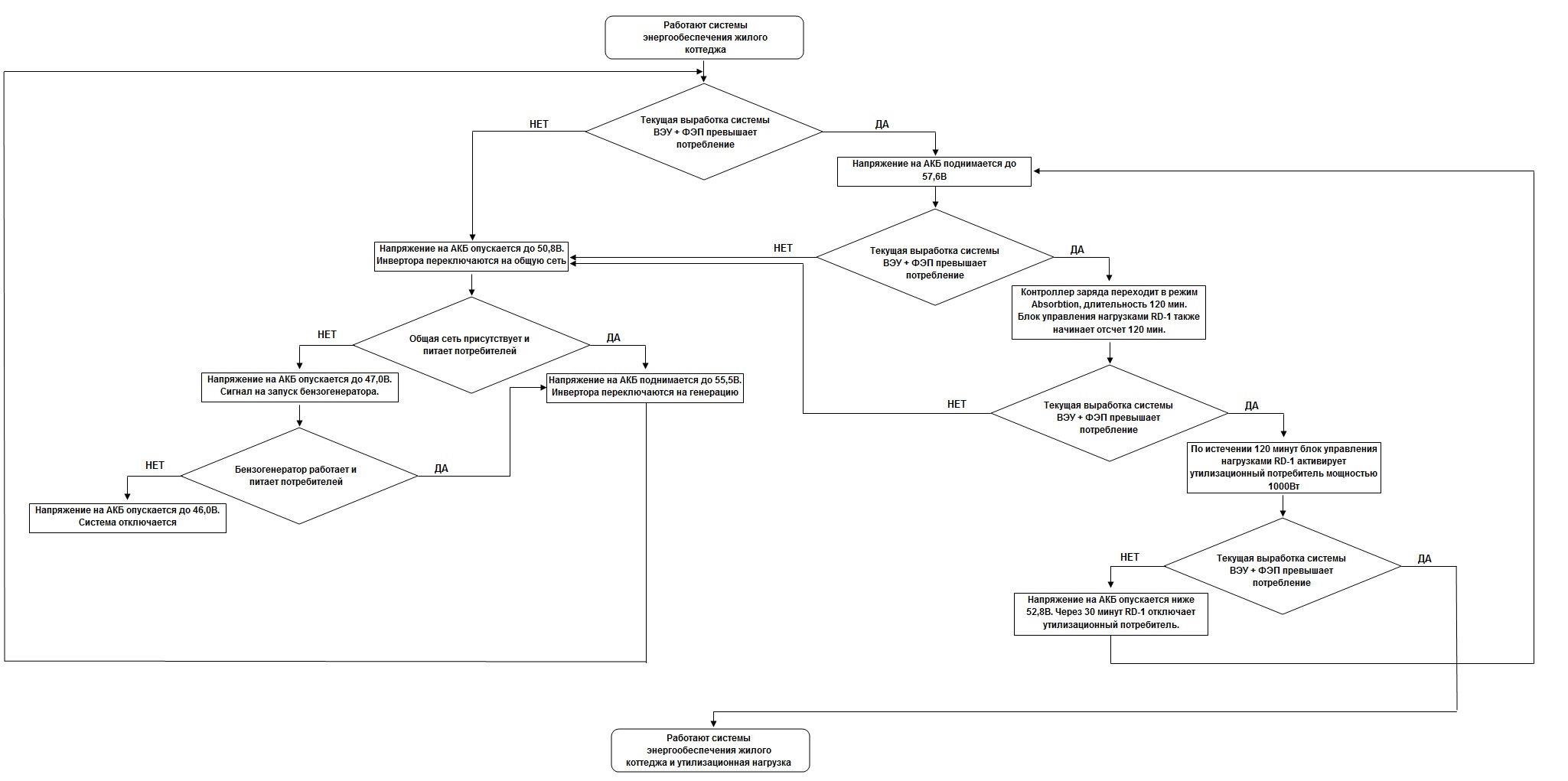

Хорошо, я понял. Наверное я очень недоходчиво поясняю алгоритм работы моей системы, поэтому постарался сделать это на схеме-прошу всех ознакомиться!
И пожалуйста, еще раз прошу всех Уважаемых интересующихся данной темой, не устраивайте тут личностные разборы. И также давайте общаться в русле самой темы, иначе в спорах о длине контроллеров может затеряться суть :-)
