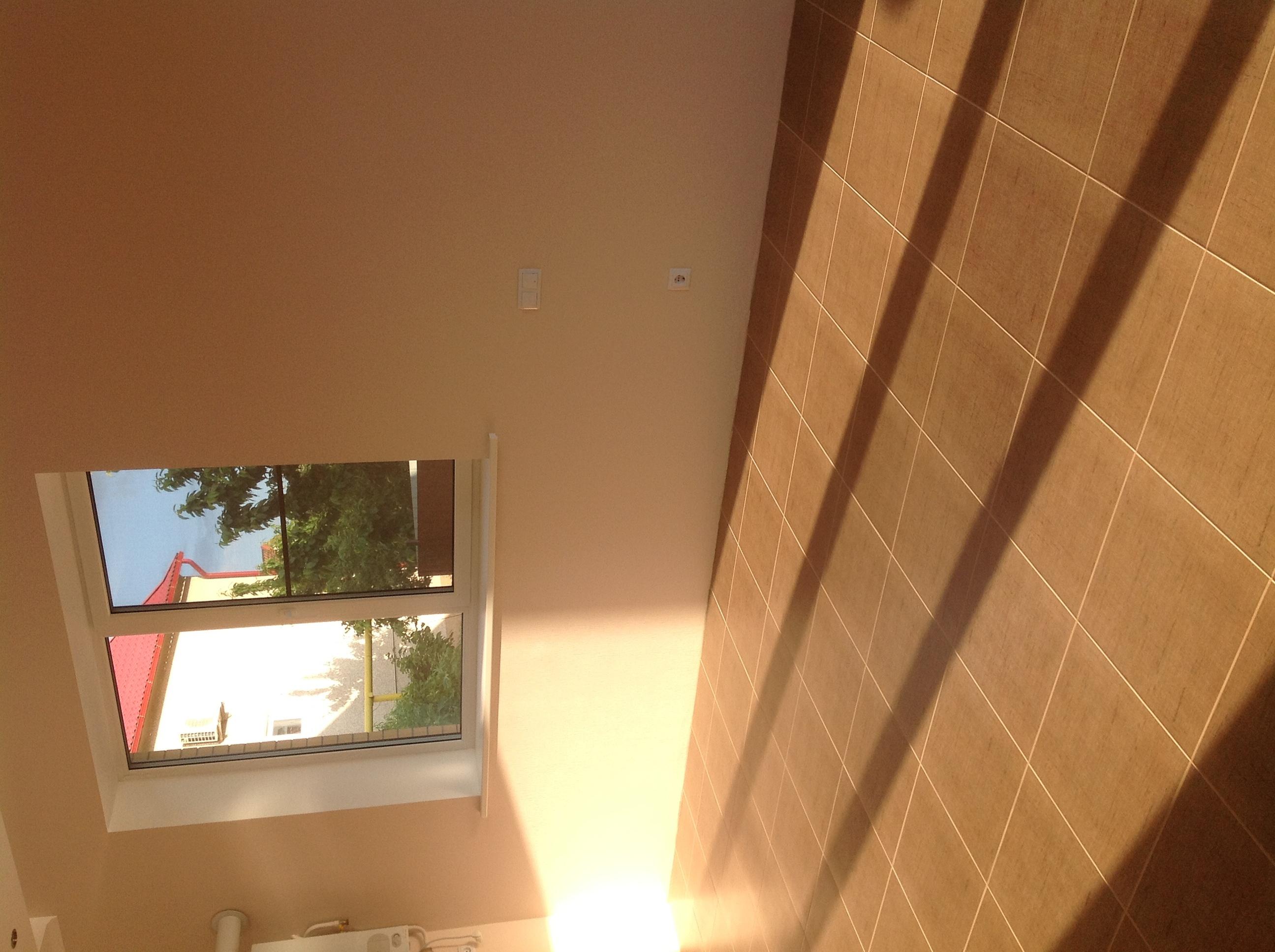

Федорович, как мне близки ваши мысли:) . Живу 10 лет в двухэтажном доме, 120 м2, спальня 30м2, два сан узла и тд. 7,5 соток земли. Сейчас строю квартиру на земле. :) + гараж+ беседка. На фото , с моего нового дома видет старый дом с красной крышей. Купил у соседей огород 4,5 сотки и построил новый дом. Понял, что не нужны эти хоромы, напашешься на этих сотках так, что падаешь без задних ног . Поняли, что нужно для минимально для комфортного проживания. Минимум земли, и минимум площади. Получилось около 93 м2 дом. Лучше куда то поехать, что то посмотреть, а не быть рабом дома. Это сугубо мои личные мысли, как вы понимаете, у всех они свои:)
