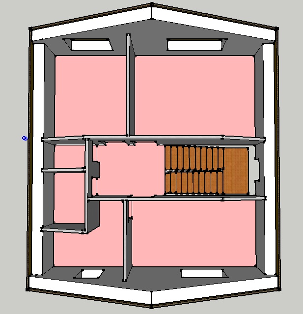

loader, комната в мансарде, которую Вы показали- метров 40 как минимум с потолками метра 4 и остеклением до пола - где Вы видели такие мансарды и как такое чудо отопить зимой?
Как раз то что видел, это в основном скромного размера комнатки со скошеными потолками, некоторые побольше, но со стандартным ремонтом....
Но себе взяли эту картинку за ориентир.... Жена даже пресовала какое-то время за камин, но вроди отговорил, итак решений дорогостоящих много. Из того что пока в планах - спальня 24кв.м, угол тоже небольшой, также 2 окна, ну и если все получится то интерьер будем пробовать приблизить....
Но это пока далекая перспектива. И все это стоит больших денег конечно, тут спасибо архитекторам с форума - открывают глаза. В доме 7 (!) окон до пола, как это отапливать? Хз, прикидочаня калькуляция говорит что на внутрипольные конвекторы нужно 6-10куе (!!!) Решили так - будет сложно начинать этап Окна + Отопление, замуруем окна, поставим стандартные радиаторы и картинку оставим в мечтах.:o

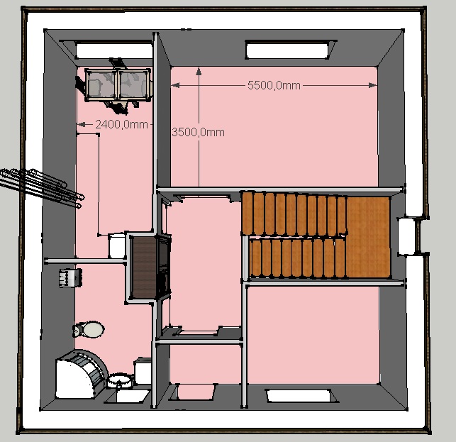

Представьте, планирует человек возвести двухэтажный дом площадью 120-140 м2, т.е. первый этаж будет площадью 60-70 м2. На первом этаже нужно разместить: тамбур, прихожую (иногда нужен еще коридор или гардеробная с кладовками), гостиную, кухню, санузел, лестницу, и еще жилую комнату для пожилого (пожилых) человека, еще иногда котельная необходима (если твердотопливный котел).
Теперь вопрос: хвати ли места для нормального планировочного решения помещений 1-го этажа, где хозяева будут проводить часы бодрствования? Как правило, места нет. В этом случае приходится принимать компромиссные решения:
1. Отказаться от жилой комнаты на 1-м этаже. Все спальни на втором этаже.
2. Возводить удобный первый этаж по потребностям и будет он площадью от 80 м2 и более. Второй этаж получается по размерам 1-го этажа (если конечно не делать малоудобную мансарду с большими кладовками под кровлей). Поэтому площадь дома увеличивается минимум до 160 м2. Т.е. человек планировал первоначально возвести 120 м2, а в результате борется с площадью более 160 м2.
3. Для увеличения площади на 1-м этаже и сокращения площади на 2-м этаже иногда делают дополнительные одноэтажные объемы на 1-м этаже, а это уже промежуточный вариант: дом получается 1-2 этажным (у него уже своя экономика).
Тема интересная и насущная, сейчас занимаюсь подготовкой планировок для проекта типового домика для строительства на продажу, чтобы и недорого для покупателей и не было избыточных площадей (сейчас отделываю свой дом почти в 300 кв.м. и понимаю, что оно мне такое и не нужно было....).
Так вот долго рисовал и кумекал и искал удешевляющий вариант: чтобы "дешево и сердито": вроде получается.
4 спальни, 3 санузла, кухня с гостиной, полноценная лестница с площадкой - полный набор.
1 этаж полноценный и мансардный этаж, но с высотой стен 1,8 м.
По внутренним стенам 8 м.*8,4 м. под плиты 83-12-8 экономим на фундаменте.
Думаю, скоро выложить на критику и замечания в разделе проекты.
