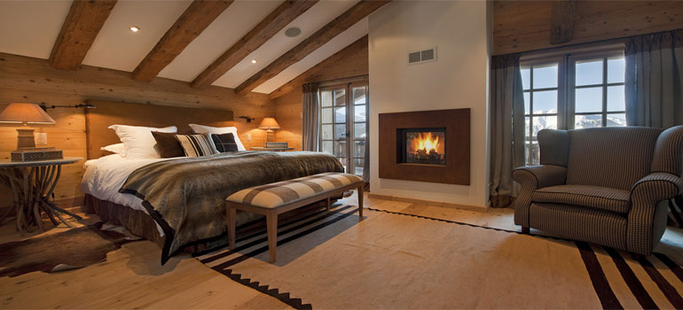

Мне разные нравятся. И 2х и 1но и мансардные... Но в конкретных условиях решились на мансардный, хотя с количеством хотелок справится - будет еще та задача... :beer:
ЗЫ. Скошеные потолки в крохотных комнатах - мне тоже не нравятся, а вот такое (фото в атаче) очень даже нравится...
Миниатюры
Убедили, симпатишно:beer:

И еще, камины в одноэтажниках намного хуже создают тягу, либо надо крышу делать под углом 45 градусов и трубу поднимать метров на 8 от уровня земли.
Хм,а не пробовали поискать нормального печника? Хотя сейчас профи в этой отрасли редкость.Но.знаете наверное у моей крестной какой то камин ненормальный,одноэтажный дом,труба над коньком где то на полтора метра,тяга великолепная.Правда дом постройки 70годов.просто сейчас облагородили на современный манер.
Беда просто...., как это в деревнях печи-то топят?
Если не понятно.... - нормальная тяга!!!
