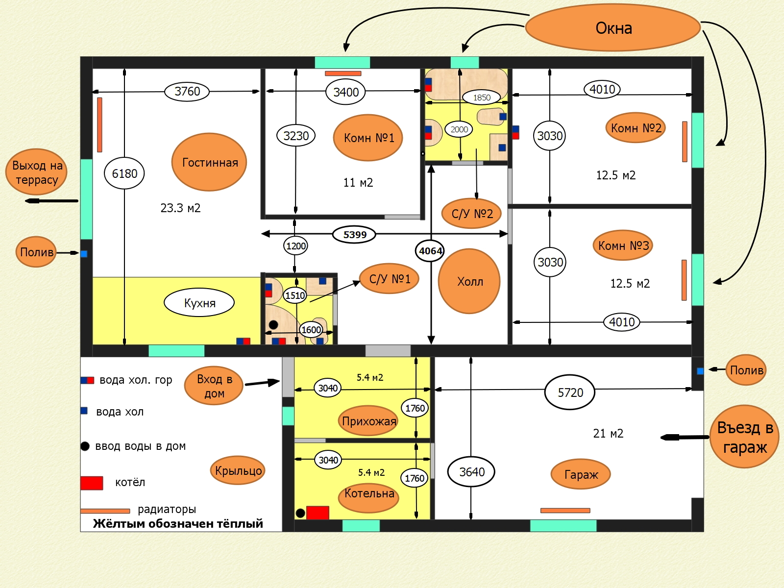

Конкретный человек, это я. Хочу приобрести конкретное отопительное оборудование для своего дома (схема прилагается, трудился, рисовал пол дня) Термодом, площ. прибл. 110 м2 но есть второй этаж (мансарда) его отопление не рассматриваю, но с котельной поднять туда трубы и заглушить хотелось бы (тоже и с водоснабжением) В дом заведен газ и вода (вода со скважины) место обозначено на схеме. Жёлтым цветом обозначен тёплый (водяной) пол. Трубы (водяного пола) проложены, выведены в котельную и залита стяжка. Канализация сделана полностью. На этом всё. Ещё хотел бы предусмотреть подключение твердотопливного котла (на будущее, на всякий случай) Полы будут деревянные на лагах, под полами можно проводить трубы но желательно без стыков (если это возможно) дабы исключить протекание под полом. В стенах пожалуйста.
Ну и собственно. Что и Где это можно (а точнее нужно) приобрести? Понимаю, что всё это приобретается со (или) специалистами. Но всё же, что бы я тоже был в "теме". Может какие то комплектации (котёл -1 шт, труба металопластиковая - 150 м, кран такой то - 10 шт.) И стоимость по работам (монтаж котла - 800 грн, монтаж радиаторов - 250 грн, .......... итого объём работ 10,000 грн???) Есть вопросы, задавайте.
Красиво! В какой программе делали?
PicPick называется, типа "паинт" но по интересней.

Пол никто не клал, у меня залита черновая стяжка. А канализацию прокладывали во время строительства, (а ещё скважину бурили, газ проводили) так как она (канализация) прокладывается под стяжкой пола. И я думаю, что пол и канализация к отоплению не имеют никакого отношения. Голова не заболит, критерий полагаюсь на специалистов. Насчёт тендера, внимательно читайте мой пост.
прошу помощи специалистов:
дом 112м кв. н=2.8м: газоблок УДК 500 400мм на клею; площадь окон 23м кв. -стеклопакеты 0,98 М*С/Вт; краша утеплена 250мм ваты Технониколь; пол по грунту утеплен 150мм пенопласт.
Отопление по проекту водяной теплый пол 50м кв.; остальная площадь радиаторы.
Организация, занимающаяся проектом отопления рассчитала мощность котла 10Кв.
Газ вести не выгодно есть 3фазы на них 25А пакетник.
Подскажите какой прибор из того что есть на рынке из эл. котлов не принесет неприятных сюрпризов в експлуатации и прослужит дольше остальных?

Когда создавалась ветка, главной мыслью было помочь Вам (форумчанам) разобраться в каких то сложных для Вас вопросах подбора того , или иного оборудования...
Вы же хотите получить конкретное коммерческое предложение...
В общем могу порекоммендовать:
1. Котёл с бойлером (встроенный или косвенный Вам выбирать исходя из бюджета). Это Вам даст комфорт по ГВС, ещё раз повторюсь комфорт, а не количество горячей воды...
2. Трубы пореккомендовал бы с "натяжной гильзой", как говориться "взула i забула". Модно конечно и полипропиленом, но ...
Короче нужно понимать бюджет и Ваши пожелания...
3. По работам вы угадали... Около 10000 тыс грн...
