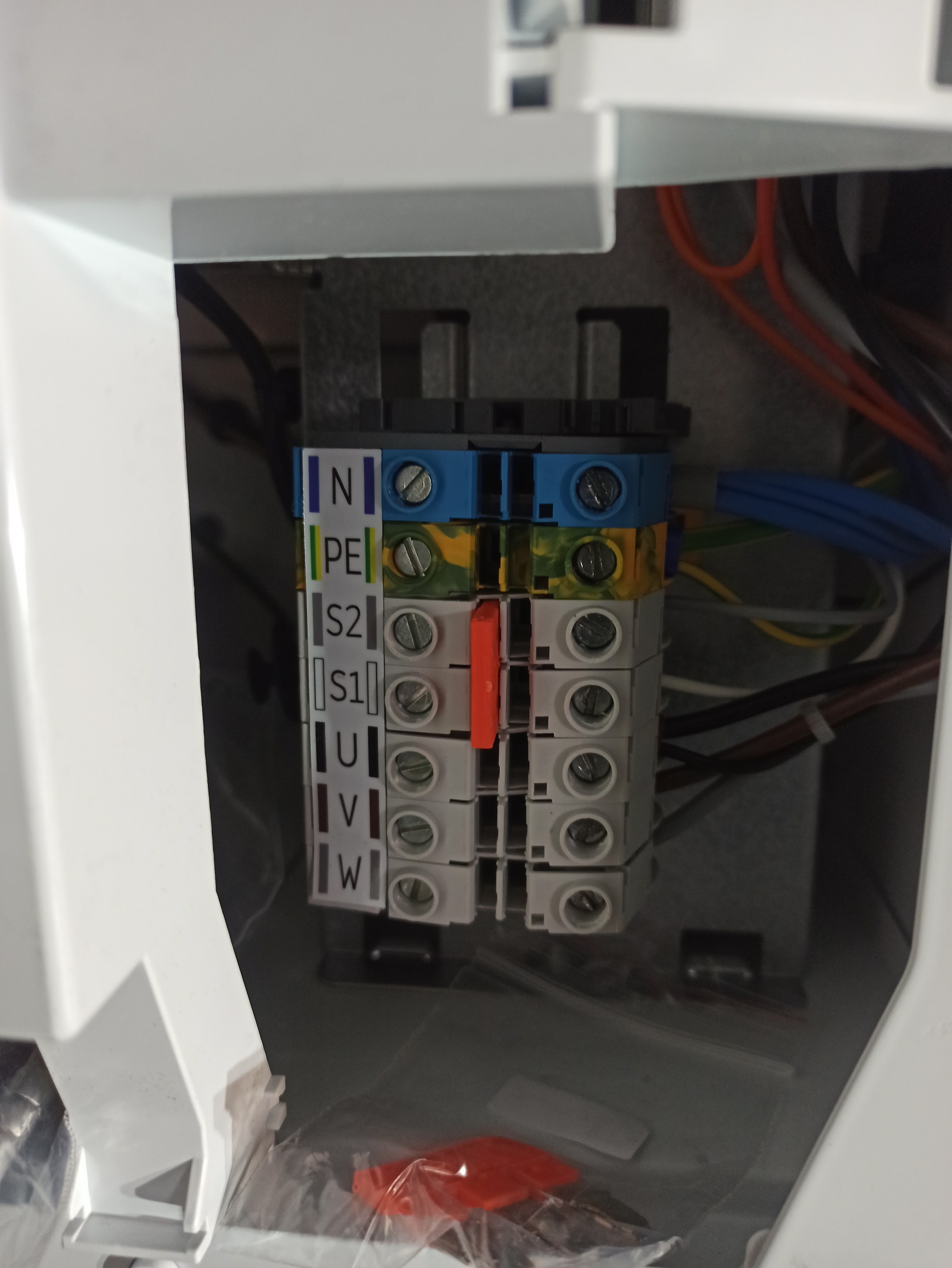

Подключение электрокотла Protherm "Скат" к электрической сети
Практически все электрические котлы Protherm "Скат" предназначены для подключения к стационарной электрораспределительной сети трёхфазного тока. Но в случае соблюдения установенных правил, версии 6K и 9K можно подключать также и к однофазной сети. При любом подключении, поскольку речь идёт о большой потребляемой мощности, необходимо выбрать подходящий размер предохранителей и подводящих кабелей, см. таблицу выше.
Дополнительные функции котла Protherm "Скат"
Электрокотел оборудован защитой по выбегу насоса.
В электрокотле имеется встроенный расширительный бак с ёмкостью 10 л. и предохранительный клапан для отопительной системы, что обеспечивает защиту системы отопления от возникновения высокого давления в ней.
Котел имеет возможность настройки в четырех ступенях мощности
В котле предусматривается автоматическое последовательное включение ступеней мощности в зависимости от необходимости.
Все намного проще, фото подключение "ската", а ниже в кулечке перемычка. Воткнули перемычку 220, вынули 380.
