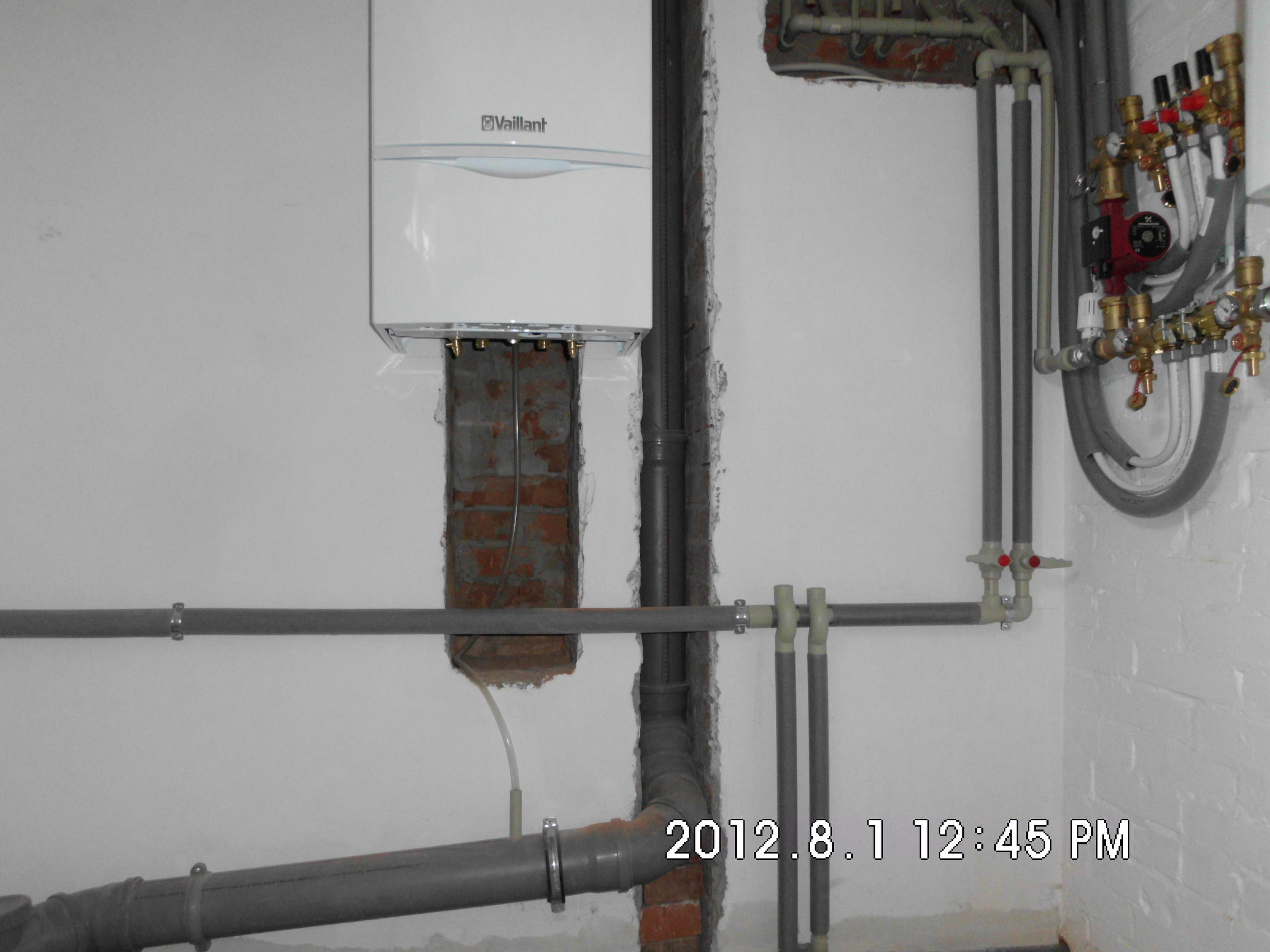

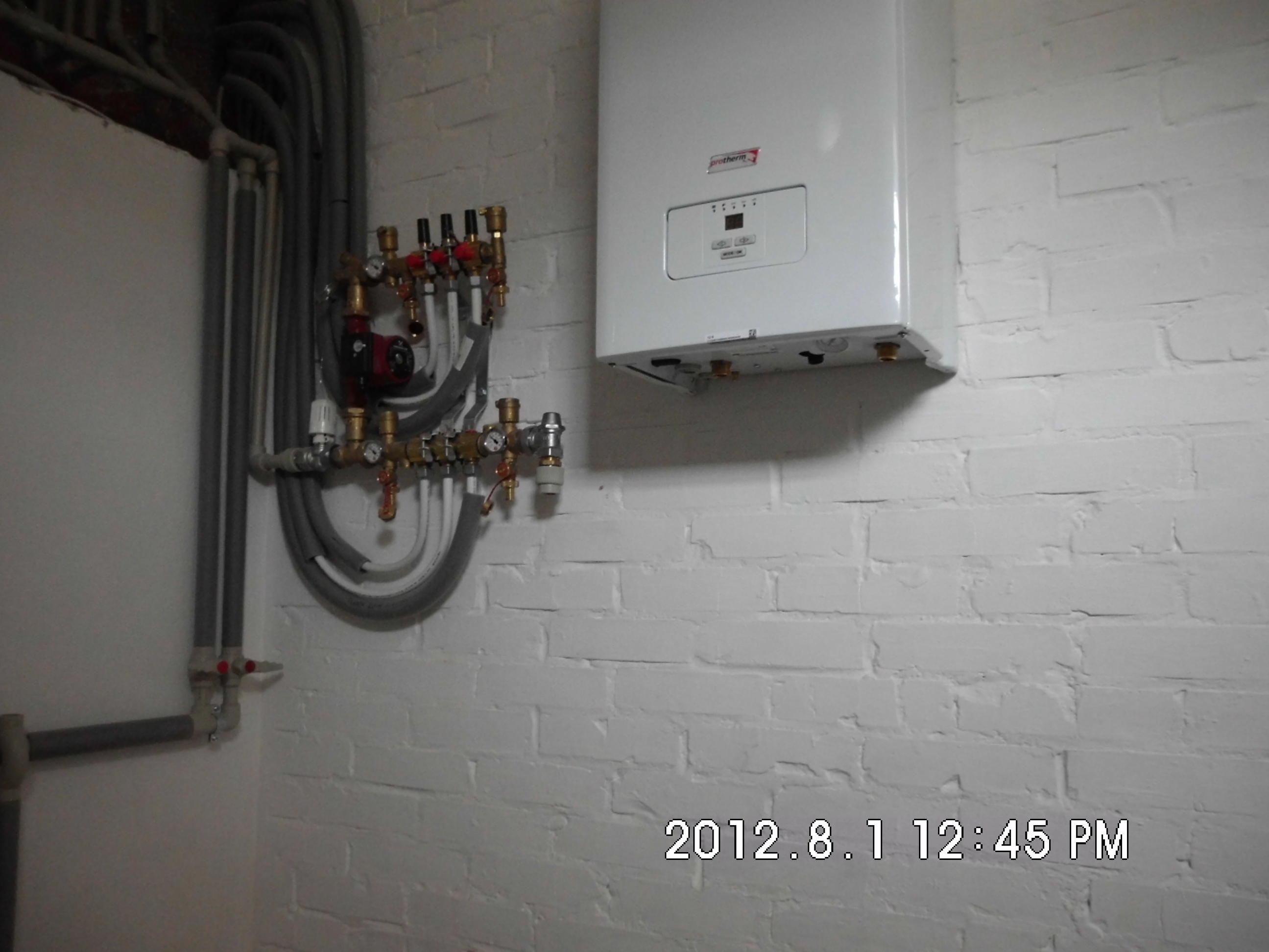

Если ставить электрокотёл то значит к нему надо ставить и бойлер косвенного нагрева для приготовления гарячей воды с возможностю подключения в будущем газового котла.
Такая система будет занимать немало места.
Также надо учитывать потянет ли ваш ввод по электричеству,как минимум вам надо 12кВт электрокотёл +3кВт для остальных электроприборов =15кВт.
Вот вариант такого оборудования.
Эдектрокотёл+газкотёл+бойлер.
picture.php?albumid=2275&pictureid=44736
Типа такого варианта я буду делать в частном доме в Горенычах,подготовительные работы уже выполнены.
Это качественные котлы?
А то.
Interso, у нас на фотографии Протерм. Это качественные котлы?
Сами по себе котлы качественные но есть некоторые тонкости что мне лично непонравились, они описаны здесь.
