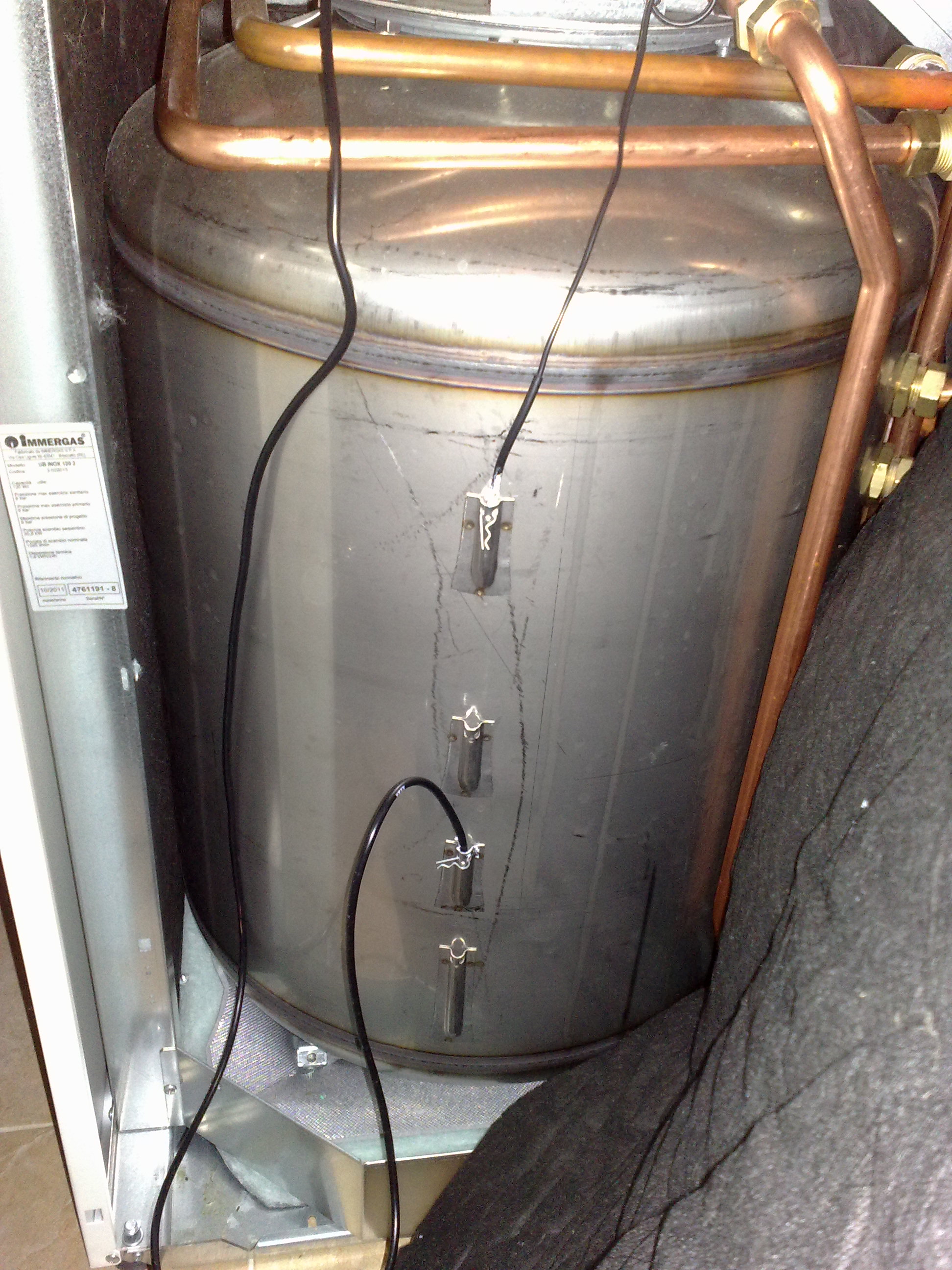

К Вашему удивлению бак у Зеуса Иммергаза из нержавейки.... у Иммергаза нет вобще бойлеров из стали с эмалью, только нержавейка... От этого они и дорогие (бойлеры). Плохо вы анализировали информацию видать
Вот фото Иммергазовского бойлера...
Если не ошибаюсь у Бакси тоже линейка нержавеек...
Вот что-то у меня тоже потом заворочалось насчет нержавейки у Зевса, уже подзабылось немного...
