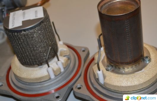

А чем горелки отличаются?
Где можно сравнить горелки висмана, вайланта, боша и протерма?
Горелки висмана и вайланта(правее)

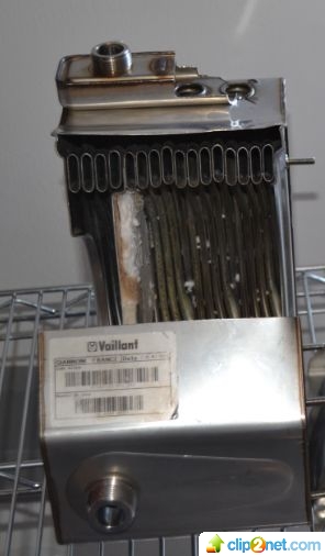

Потом теплообменник вайланта( я думаю что если вы внимательно посмотрите какая маленькая площадь конденсирования(левая часть 3 ряда) закрытая термозащитой) в отличии от висмана у которого площадь конденсации происходит по всей повехности теплообенника между водяными рубашками (подача и обратка)

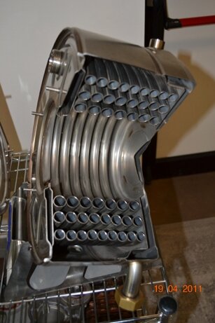

И третий рисунок теплообенник Космогаза который реализованый у витоденсе 333
Когда давление газа хреновое огонь горит по поверхности горелки и при постоянной такой перспективе вайлантовской горелке будет каюк
В отличии от висмановской ( я надеюсь ответил на ваше саркастичное ухмыливание уважаемый Теплотехник(в имергазах и беретах такой горелки нету))
