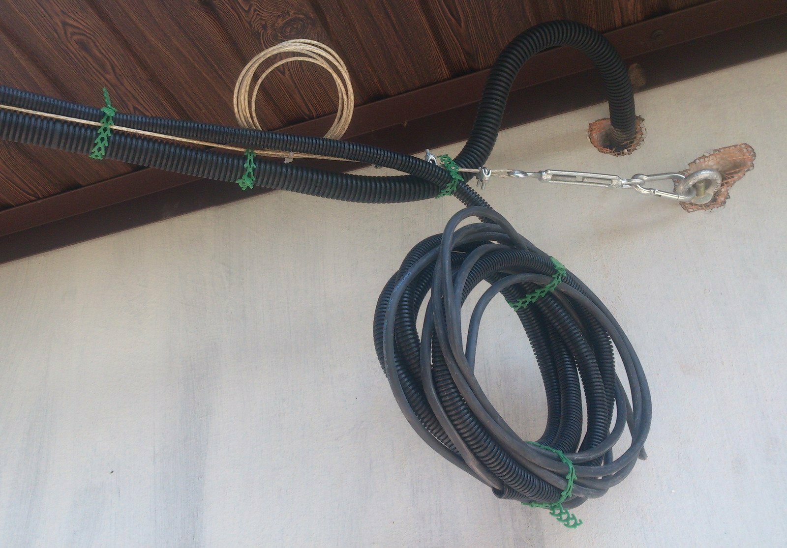

Треба провести кабель ВВГ 3х6мм2 від щита обліку на опорі до будинку. Опора від будинку на відстані 2м.
Яка фурнітура використовується щоб закріпити кабель від гаку на опорі до гаку на будинку?
Чи дивитись в сторону анкертних затискачів для СІП? Бо на перший погляд вони не підходять бо там кріплення за окремі жили...

Кабель типу ВВГ - це вам не провід СІП. Його неможна підвішувати за струмопровідні жили. Натягуєте і кріпите трос, а за трос підвішуєте кабель, і ніяк інакше. ВВГ повинен вільно висіти. Не забудьте, перед переходом з тросу на поверхність, залишити кільця.

7 минут назад, Firetuf сказал:
Якщо не важко, киньте приклад такої фурнітури для кріплення тросу:
  • чим той трос натягується?
  • який саме трос має бути?
  • чим підвішується кабель до тросу?
це називається такелаж для тросу (талрепи, хомути і т.д). Відкриваєте і дивитесь, що саме вам треба у вашому випадку. Трос берете наприклад 6 мм. Щоб не ржавів можна взяти трос з покриттям. кабель до тросу кріпите різного роду стяжками (пластикові , металеві). Краще кабель затягнути кабель в гофру стійку до ульрафіолету. Так кабель довше проживе.

Чорна гофра стійка (але краще перепитати), стяжки Schneider Rapstrap не брати (порвались на 4-й рік), потім перематував звичайним проводом (від ВВГ чи іншого), це в мене два кабеля висять при відстані десь 10м

по правильному сам ВВГ не є несучим кабелем, терба в якусь УФ стійку гофру і підвіси і це все до тросу який є несучим.

ну ВВГ ж як раз і має оболонку з ПВХ. Корочє краще в гофру
