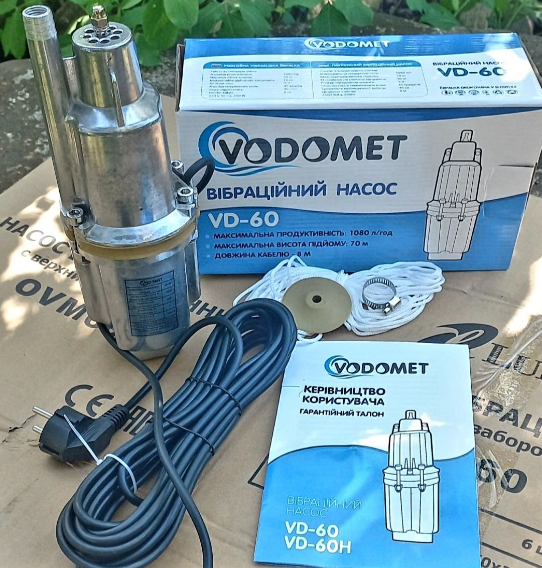

Які приблизно пускові токи таких вібраційних насосів? Вони потужністю 250-350 Вт, ~1.5А, що зовсім небагато, порівняно з погружним на 1.3 кВт. В теорії можна запускати від інверторного генератора (1.8кВт номінал). Потягне, при умові що інші споживачі десь на 300-400 Вт беруть?
І питання не по темі, чи під силу такому насосу подавати воду в будинок? Висота підйому ~5-6м, і ще ~20м траси до бачка.
Прихований текст
828094274_Screenshot_20240708-130410_OLX_ua2.thumb.png.d9fd3257538e99847254cdbd02251944.png
й вібрайційних насосів немає пускового току, яка потужність є, така і є
вони доволі потожні в плані тиску, тож не питання, і подавати буде, але не така велика подача як в звичайних насосах
