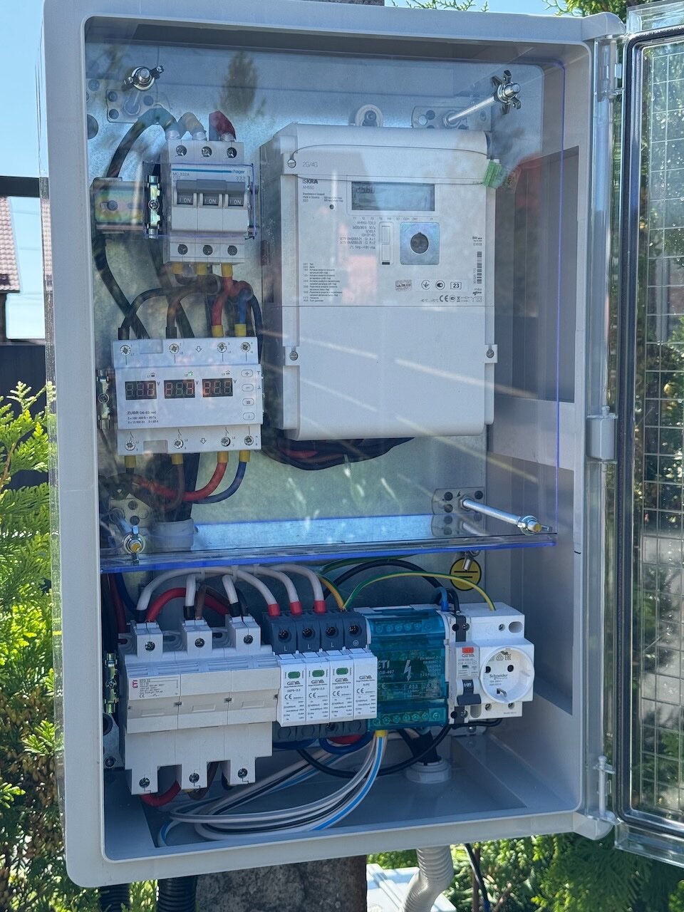

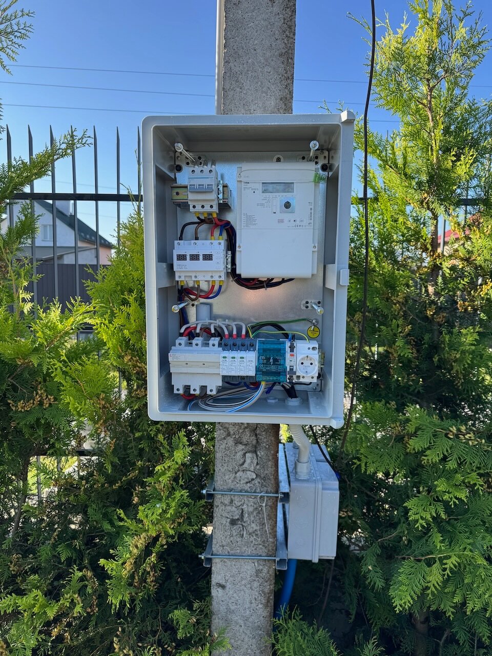

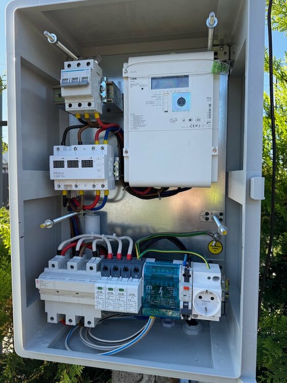

МакДо Опубліковано: 19 вересня 2025 Поділитись Опубліковано: 19 вересня 2025 19 хвилин тому, Фрай сказав: Але мені цікаво, що за приблуди у нижній частині вашого вузла? (там де розетка, теж до речі невідомо нащо?) Розетка, щоб втикати в неї вилку По приблудам просто: запобіжники, ПЗІП, крос модуль. 1 Посилання на коментар Поділитися на інших сайтах More sharing options...
TaurosRMK Опубліковано: 19 вересня 2025 Поділитись Опубліковано: 19 вересня 2025 (змінено) 9 хвилин тому, МакДо сказав: Розетка, щоб будь хто біля опори міг заряджати гаджети 😁 Змінено 19 вересня 2025 користувачем TaurosRMK 2 Посилання на коментар Поділитися на інших сайтах More sharing options...
Фрай Опубліковано: 19 вересня 2025 Поділитись Опубліковано: 19 вересня 2025 18 хвилин тому, МакДо сказав: По приблудам просто: запобіжники, ПЗІП, крос модуль. А нафіга ото все там? на опорі має бути лише вузол обліку, тобто те, що пломбується. Все інше то власні забаганки які не є страховим випадком якщо щось трапиться у результаті дій третіх осіб. ІМХО ото все інше я розмістив у окремому щиту під парканом, але на своїй території. 2 Посилання на коментар Поділитися на інших сайтах More sharing options...
МакДо Опубліковано: 19 вересня 2025 Поділитись Опубліковано: 19 вересня 2025 25 хвилин тому, TaurosRMK сказав: будь хто біля опори міг заряджати гаджети 😁 Треба бути добрішим до людей, що опинилися біля тебе з розрядженим телефоном та зарядкою 😄 8 хвилин тому, Фрай сказав: Все інше то власні забаганки які не є страховим випадком якщо щось трапиться у результаті дій третіх осіб. ІМХО Дивлячись з якої гори дивитися. Моєму сусіди треті особи часто вимикають ввідний автомат. Комусь насолив. Так само можуть пошкодити і лічильник цеглиною. 9 хвилин тому, Фрай сказав: ото все інше я розмістив у окремому щиту під парканом, але на своїй території. Поважаю ваш POV, але ще один щиток IP65, це додаткові витрати 10 хвилин тому, Фрай сказав: на опорі має бути лише вузол обліку, тобто те, що пломбується Ну не знаю. Я б залюбки собі там поставив повторне заземлення N та ПЗІП. Але не дозволяє закладна, в яку я вже фіг що впихну. Тут ще грає роль гальванічна розвʼязка, чим далі від хатнього щитка ото все, що у пана, тим більше шансів врятувати хату від впавшого дерева на лінію, де йде міжфазне. Але я не електрик і мої твердження можуть бути хибними Думаю пан воломото сам відповість, а мені просто було цікаво висловити свою думку. Мерсі. Посилання на коментар Поділитися на інших сайтах More sharing options...
TaurosRMK Опубліковано: 19 вересня 2025 Поділитись Опубліковано: 19 вересня 2025 6 хвилин тому, МакДо сказав: Треба бути добрішим до людей, що опинилися біля тебе з розрядженим телефоном та зарядкою Обленерго може на кожному десятому стовпі встановити розетку )) 1 Посилання на коментар Поділитися на інших сайтах More sharing options...
Фрай Опубліковано: 19 вересня 2025 Поділитись Опубліковано: 19 вересня 2025 5 хвилин тому, МакДо сказав: Дивлячись з якої гори дивитися. Моєму сусіди треті особи часто вимикають ввідний автомат. Комусь насолив. Так само можуть пошкодити і лічильник цеглиною. Так отож, але поставити опору за межами не моя забаганка, тому і відповідальність я нести не буду, а от якщо пошкодять зайві прилади то ніхто вам їх не компенсує. але як воно вирішується насправді? хз 1 Посилання на коментар Поділитися на інших сайтах More sharing options...
volomoto Опубліковано: 19 вересня 2025 Поділитись Опубліковано: 19 вересня 2025 1 годину тому, Фрай сказав: А нафіга ото все там? на опорі має бути лише вузол обліку, тобто те, що пломбується. Все інше то власні забаганки які не є страховим випадком якщо щось трапиться у результаті дій третіх осіб. ІМХО ото все інше я розмістив у окремому щиту під парканом, але на своїй території. Воно там, бо можу і хочу щоб воно було там, бо опора на моїй ділянці і з дороги там нічо не є досяжним. Тому може все помістити в один бокс, де є окрема зона під пломбою, все решта доступне мені для модифікацій чи заміни. Виніс я то туди, бо йому там місце, а як бонус звільнилось місце в хатньому ввідному щиті, бо 5х18 модулів вже стало замало 1 Посилання на коментар Поділитися на інших сайтах More sharing options...
МакДо Опубліковано: 19 вересня 2025 Поділитись Опубліковано: 19 вересня 2025 1 година тому, Фрай сказав: Так отож, але поставити опору за межами не моя забаганка, тому і відповідальність я нести не буду, а от якщо пошкодять зайві прилади то ніхто вам їх не компенсує. але як воно вирішується насправді? хз Я б поставив металевий ящик на замку. Але ніхто не застрахований від дебіла на дорозі Посилання на коментар Поділитися на інших сайтах More sharing options...
Фрай Опубліковано: 19 вересня 2025 Поділитись Опубліковано: 19 вересня 2025 19 хвилин тому, volomoto сказав: Воно там, бо можу і хочу щоб воно було там, бо опора на моїй ділянці і з дороги там нічо не є досяжним. О, тоді нема питань! Алігарх, власну опору має! А насправді це дійсно все міняє, респект. У мене також власна лише моя, але ставити у дворі відмовились категорично, їм має бути вільний доступ. 19 хвилин тому, volomoto сказав: все решта доступне мені для модифікацій чи заміни Скажіть ще, що ви бокс саморізами до стовба припиндюрили! (чи анкерами) Бо у нас категорично, «мою опору» я свердлити не маю права, кріплення лише на хомутах. 1 Посилання на коментар Поділитися на інших сайтах More sharing options...
volomoto Опубліковано: 19 вересня 2025 Поділитись Опубліковано: 19 вересня 2025 6 хвилин тому, Фрай сказав: Скажіть ще, що ви бокс саморізами до стовба припиндюрили! (чи анкерами) Ну ви за кого мене маєте? Звичайно що все на хомутах, бо я та людина, яка вчила опір матеріалів сама, бо на моїй спеціальності в політеху його в програмі не було. 2 Посилання на коментар Поділитися на інших сайтах More sharing options...

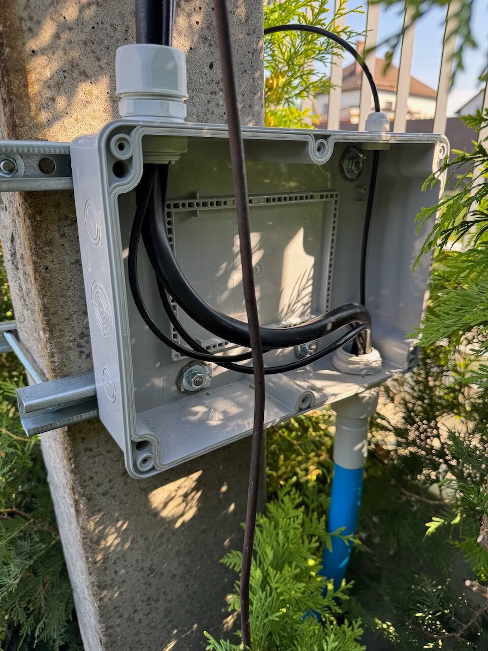

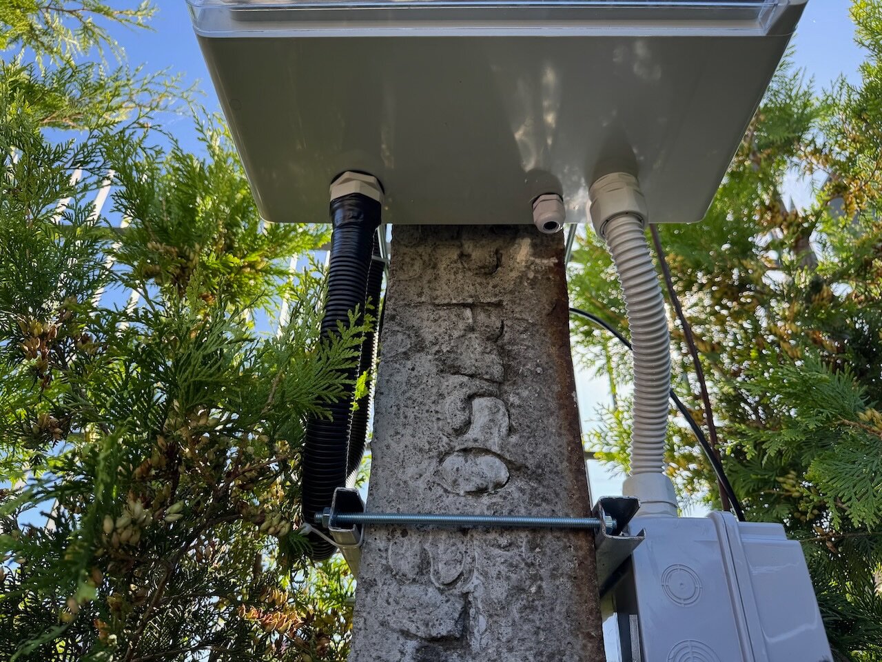

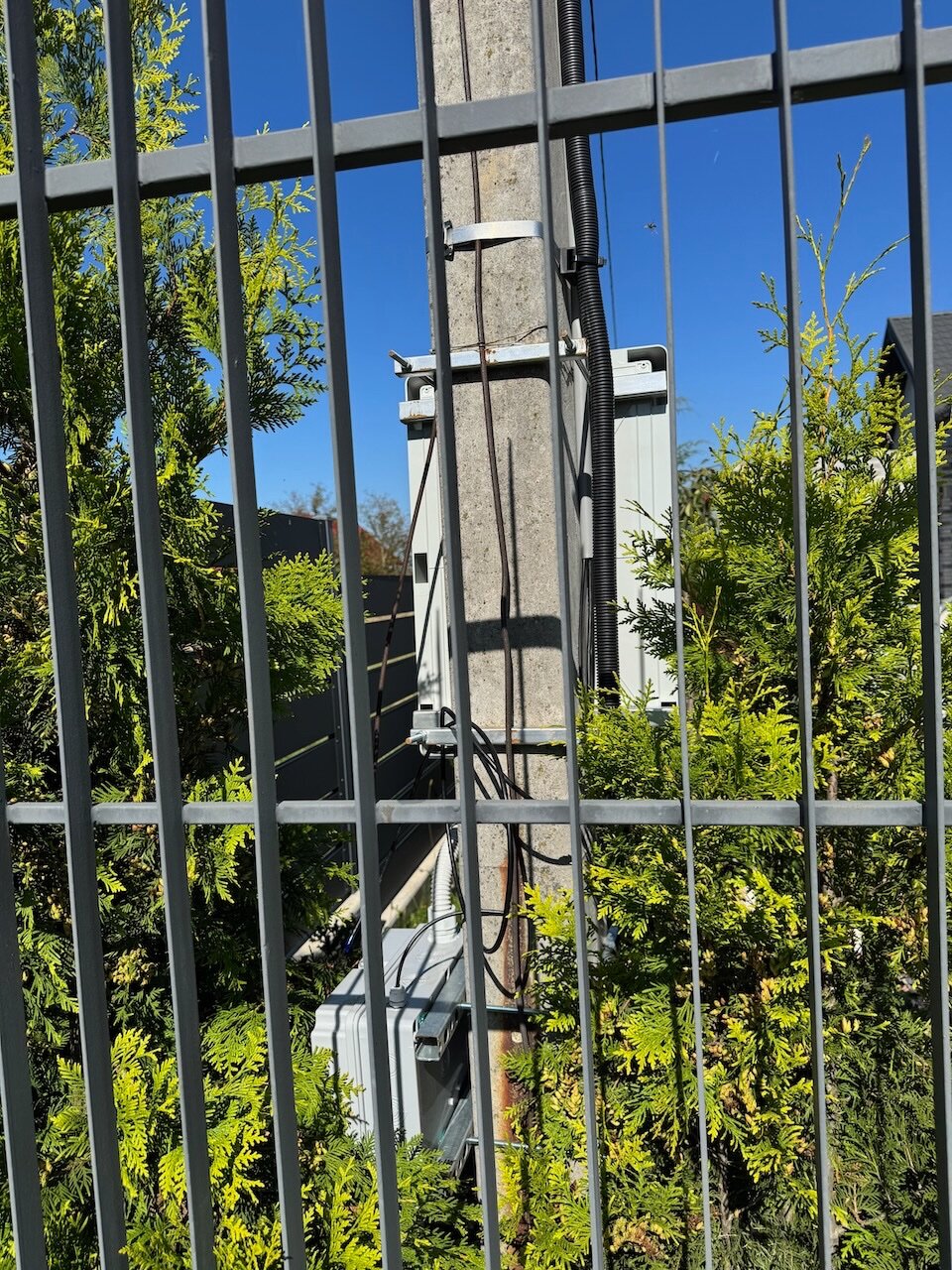

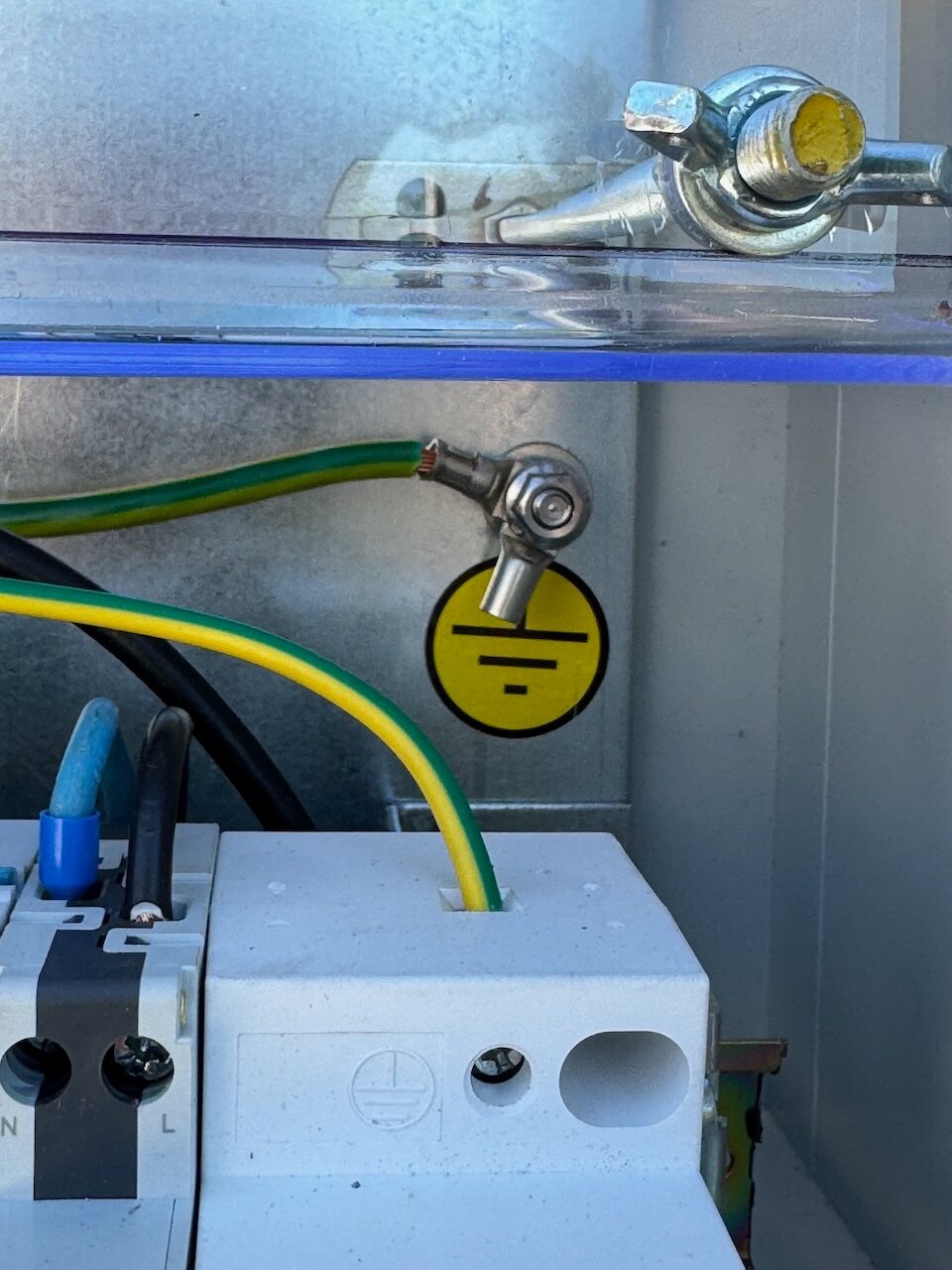

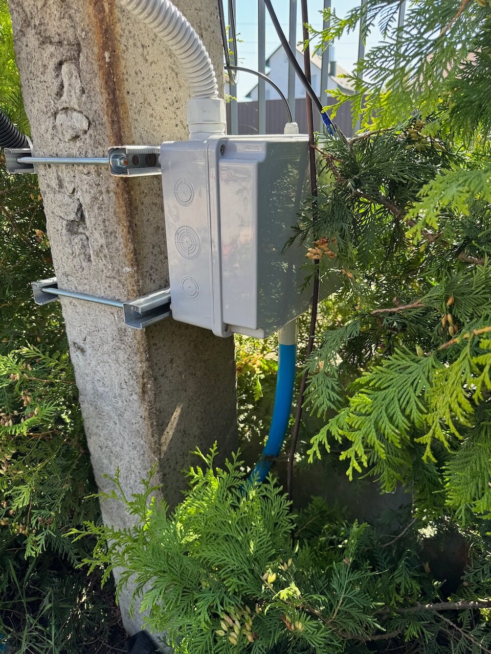

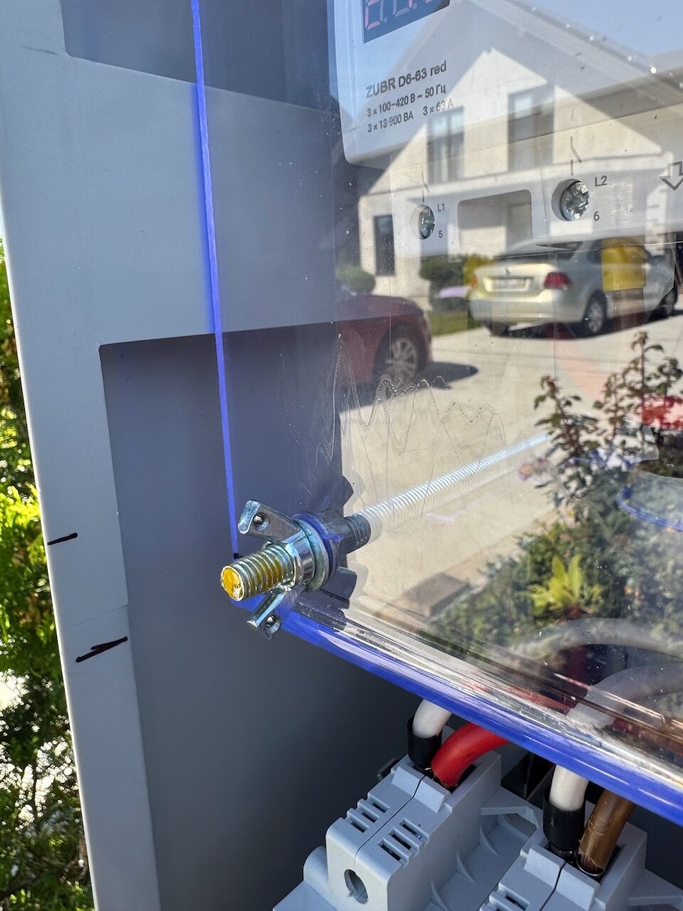

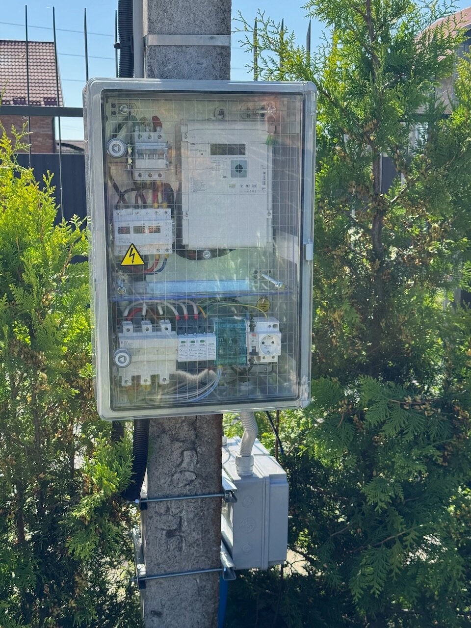

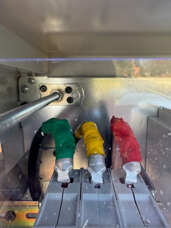

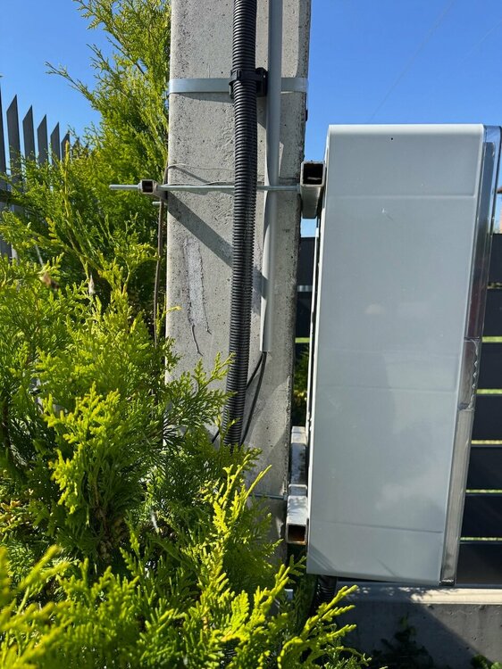

volomoto Опубліковано: 22 вересня 2025 Поділитись Опубліковано: 22 вересня 2025 Оскільки мій вузол обліку викликав неабиякий інтерес, то ось вам більше фото для повнішої картини. Отак воно на опорі виглядає (опора трохи нахилена, але нічого з тим не зроблю): А так із прозорою кришкою, щоб можна було завжди бачити красу (бліки не завжжи є): Отак без розділювача зон: Отак з ним: Оце кріплення: А так воно все виглядає з дороги покищо, бо з часом це все заросте туями: Ще є додаткова коробка, через яку проходять кабелі, де вони сходяться і розходяться і там ще деякі штуки будуть стояти: СІП в н аконечниках і уродській ізострічці, яку намотав РЕМ: Все на гермовводах: Але ще нема дроту заземлення: В бар анцях є отвори для промбувального дроту: Із задоволенням вислухаю як я неправильно це зробив і що я вчу інших дурному 7 1 Посилання на коментар Поділитися на інших сайтах More sharing options...
DimaF Опубліковано: 22 вересня 2025 Поділитись Опубліковано: 22 вересня 2025 32 минуты назад, volomoto сказал: Отак воно на опорі виглядає Сторона солнечная? Посилання на коментар Поділитися на інших сайтах More sharing options...
volomoto Опубліковано: 22 вересня 2025 Поділитись Опубліковано: 22 вересня 2025 1 година тому, DimaF сказав: Сторона солнечная? Кришка дивиться на північ Посилання на коментар Поділитися на інших сайтах More sharing options...
