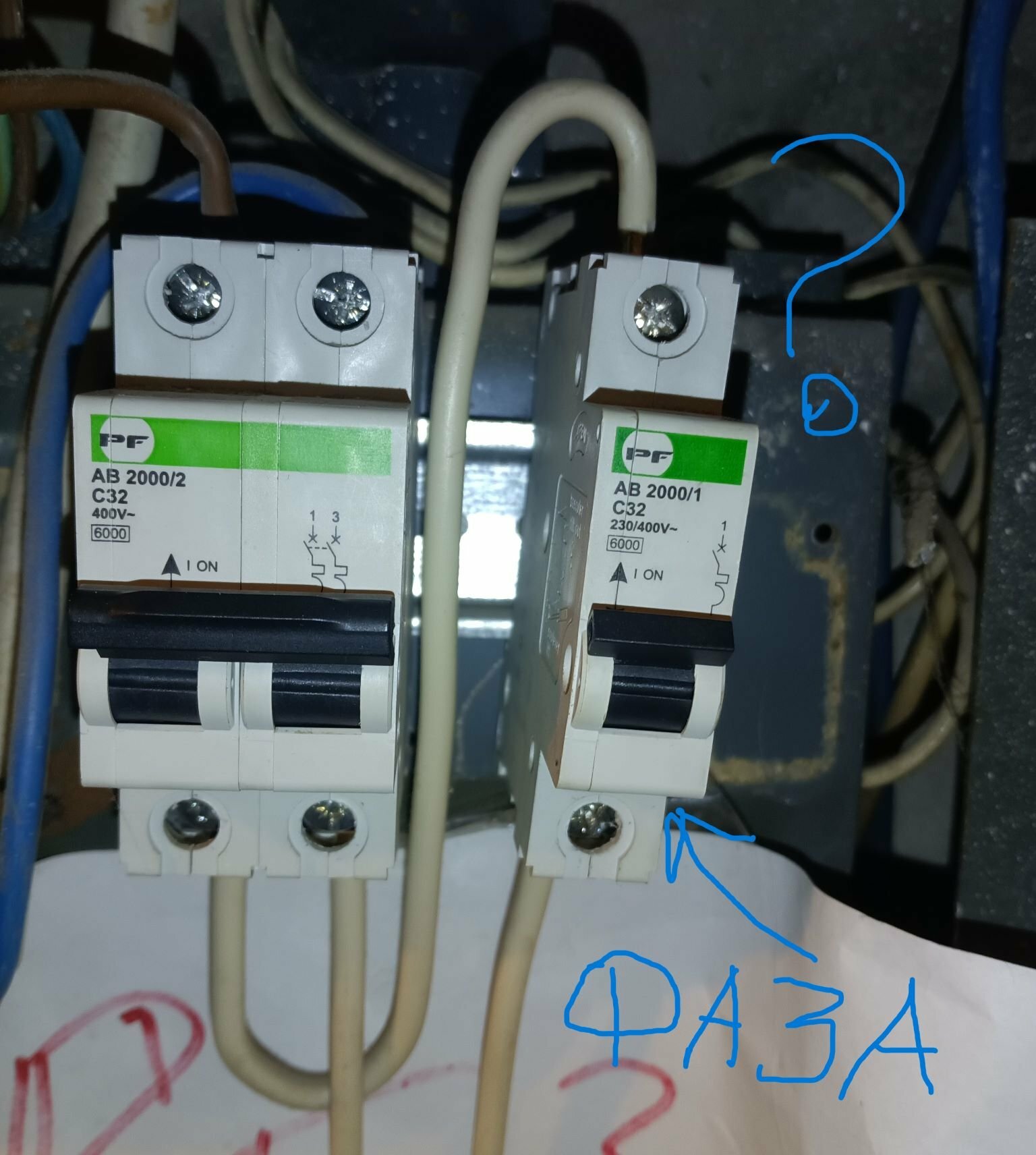

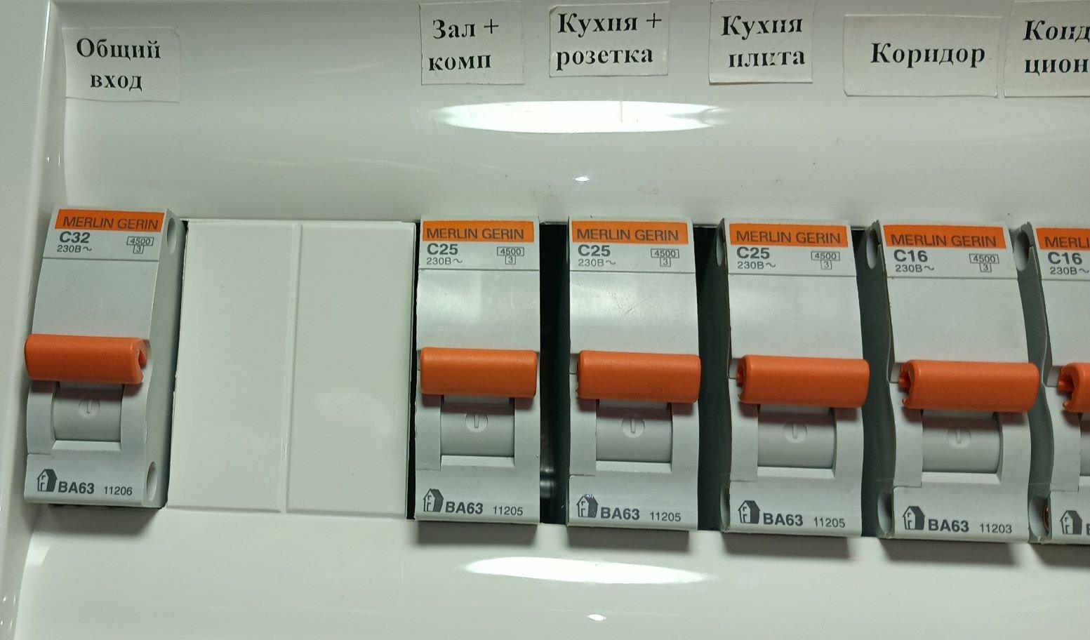

DmiVady Опубліковано: 8 грудня 2025 Поділитись Опубліковано: 8 грудня 2025 (змінено) Доброго часу доби) Вирішив поставити на квартиру, відносно стаціонарно, інвертор та побільшу бату, щоб не відключати водонагрівач та кондери(якщо доживемо до літа). Все це вирішив ставити не у квартирі, а в тамбурі та під'єднати після лічильника, відкрив щиток, роздивився, та побачив загадку Ремонт та електрику робив в цій квартирі 20 років тому, але я тоді тільки проклав у квартирі дроти по групах, поставив розетки тощо. А під'єднання до щитка, під'єднання груп у квартирі та зварювання проводів робив електрик (нормальний не тупий хлоп). З того часу нічого не ламалося, і в електрику ніхто не лазив. Але навіщо у зовнішньому щитку зроблено додатковий розрив фази я просто не пам'ятаю. Чи була в тому якась сакральна камасутра, або воно просто так? Чи може, коли міняли лічильники то додали той автомат(я не жив в цій квартирі, тож не був присутній), але навіщо? У квартирі зроблено нормальний загальний вхід, який все відключає та тримає повне навантаження без питань. Сам я спеціального фаху по електриці не маю, у довіднику "електрика на селі" такого не зустрічав. Ані в наступній квартирі, ані в селі я такого не робив, тож в кого які думки з цього приводу? Того електрика зараз вже не знайду) питати в дівчини ... Треба досвід аксакалів електрики, може підкажуть. Змінено 8 грудня 2025 користувачем DmiVady Посилання на коментар Поділитися на інших сайтах More sharing options...

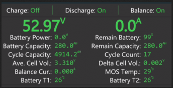

InSAn Опубліковано: 9 грудня 2025 Поділитись Опубліковано: 9 грудня 2025 В 08.12.2025 в 20:26, mib сказал: А можно подробней что значит емкость согласно бмс? Она же вроде руками задается ну в jk Руками задається "Battery capacity". А "Remain capacity" = Cycle capacity / Cycle count PS: Фотка не моя - з просторів інтернетів 1 Посилання на коментар Поділитися на інших сайтах More sharing options...

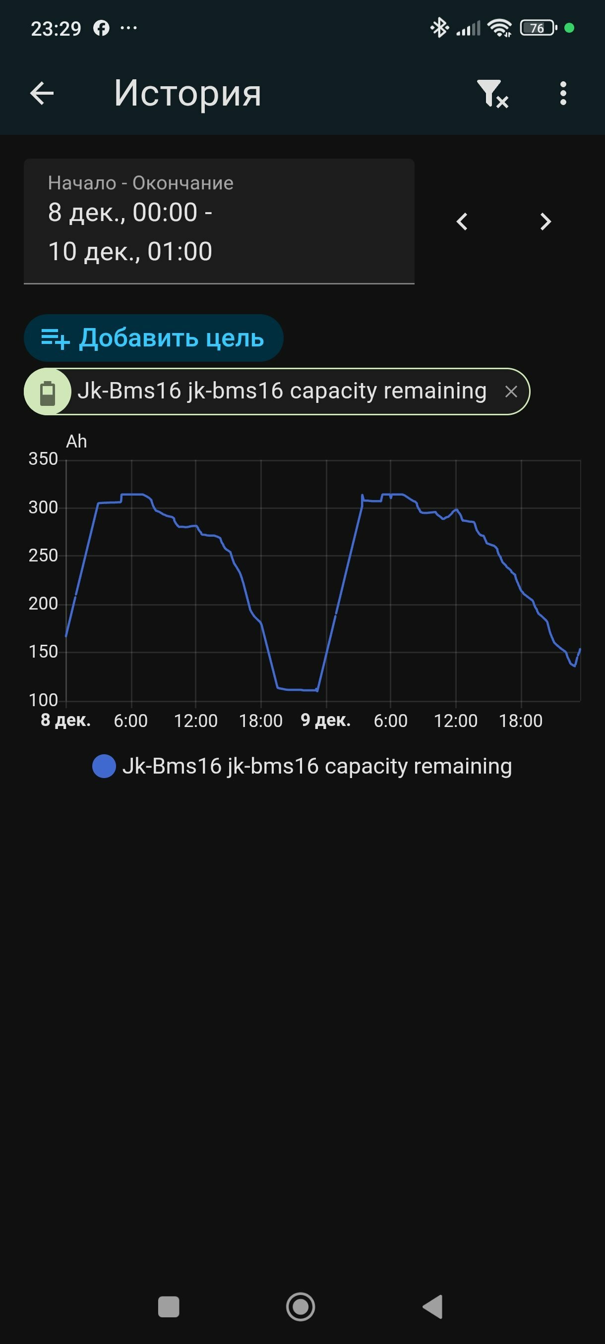

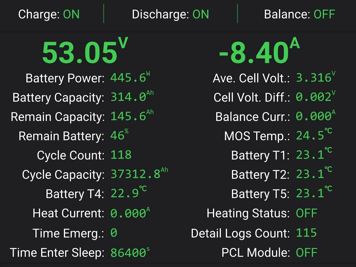

mib Опубліковано: 9 грудня 2025 Поділитись Опубліковано: 9 грудня 2025 10 минут назад, InSAn сказал: Руками задається "Battery capacity". А "Remain capacity" = Cycle capacity / Cycle count PS: Фотка не моя - з просторів інтернетів Remain capacity в моем случае это то что на сейчас осталось в батареее 46% или 146 ампер когда зарядится будет 100% и 314 ампер Это мой скрин может я куда не туда смотрю? 4 Посилання на коментар Поділитися на інших сайтах More sharing options...
InSAn Опубліковано: 9 грудня 2025 Поділитись Опубліковано: 9 грудня 2025 Только что, mib сказал: Remain capacity в моем случае это то что на сейчас осталось в батареее Так ніхто не заважає глянути Remain в момент закінчення повного заряду батареї 😉 Посилання на коментар Поділитися на інших сайтах More sharing options...
mib Опубліковано: 9 грудня 2025 Поділитись Опубліковано: 9 грудня 2025 6 минут назад, InSAn сказал: Так ніхто не заважає глянути Remain в момент закінчення повного заряду батареї 😉 Та вроде все хорошо 314 как и руками вписано, но это точно не показатель Посилання на коментар Поділитися на інших сайтах More sharing options...
SantehnikPPR100 Опубліковано: 9 грудня 2025 Поділитись Опубліковано: 9 грудня 2025 Явно , даже не приблизительно. Я то думал полный цикл проводился от 0 до 100% Посилання на коментар Поділитися на інших сайтах More sharing options...
mib Опубліковано: 9 грудня 2025 Поділитись Опубліковано: 9 грудня 2025 Только что, SantehnikPPR100 сказал: Явно , даже не приблизительно. Я то думал полный цикл проводился от 0 до 100% Бмс так и считает точнее оно считает сколько отдала батарея и делит на введенную руками емкость, так циклы и получает Грубо сегодня у меня было 0,55 цикла Посилання на коментар Поділитися на інших сайтах More sharing options...
SantehnikPPR100 Опубліковано: 9 грудня 2025 Поділитись Опубліковано: 9 грудня 2025 Я не буду утверждать категорично, но есть во первых погрешность измерений тока, особенно если он малый, а во вторых ниже 1А некоторые вообще не определяют. А вот с условно 0% полный цикл заряда точнее вышел бы, но "неначасі"© Посилання на коментар Поділитися на інших сайтах More sharing options...
mib Опубліковано: 9 грудня 2025 Поділитись Опубліковано: 9 грудня 2025 Только что, SantehnikPPR100 сказал: Я не буду утверждать категорично, но есть во первых погрешность измерений тока, особенно если он малый, а во вторых ниже 1А некоторые вообще не определяют. А вот с условно 0% полный цикл заряда точнее вышел бы, но "неначасі"© Погрешность определенно есть, но если бы циклы считались от 0 до 100 у большинства вечно было бы 0 циклов, мало кто высаживает батарею в 0 По этой причине самое простое считать математику отданная емкость за весь период разделенная на емкость 2 Посилання на коментар Поділитися на інших сайтах More sharing options...
