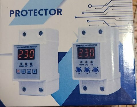

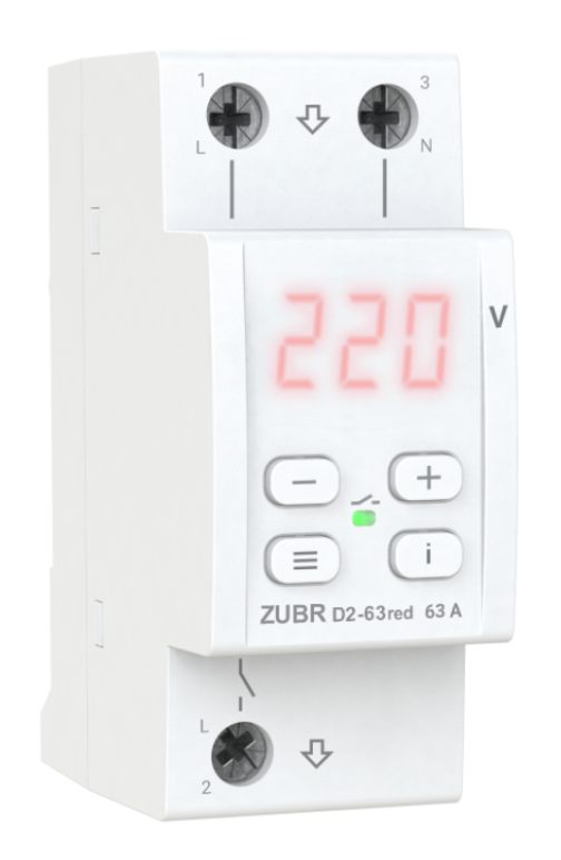

Mystery Опубліковано: 1 лютого Поділитись Опубліковано: 1 лютого Підкажіть, потрібно реле напруги в електро щит у 3 кімнатну квартиру в Києві, будинок 70х років, але поміняли у всьому будинку нещодавно електрику дроти алюмінієві нові, та поставили в кожну квартиру ввідні автомати по 32 Ампер Яке реле напруги порадите, мені радять zubr d2-63 (63 Ампер), чи яке взяти краще? Посилання на коментар Поділитися на інших сайтах More sharing options...
Made in USSR Опубліковано: 1 лютого Поділитись Опубліковано: 1 лютого вот такое отличное реле. много настроек. 1 Посилання на коментар Поділитися на інших сайтах More sharing options...

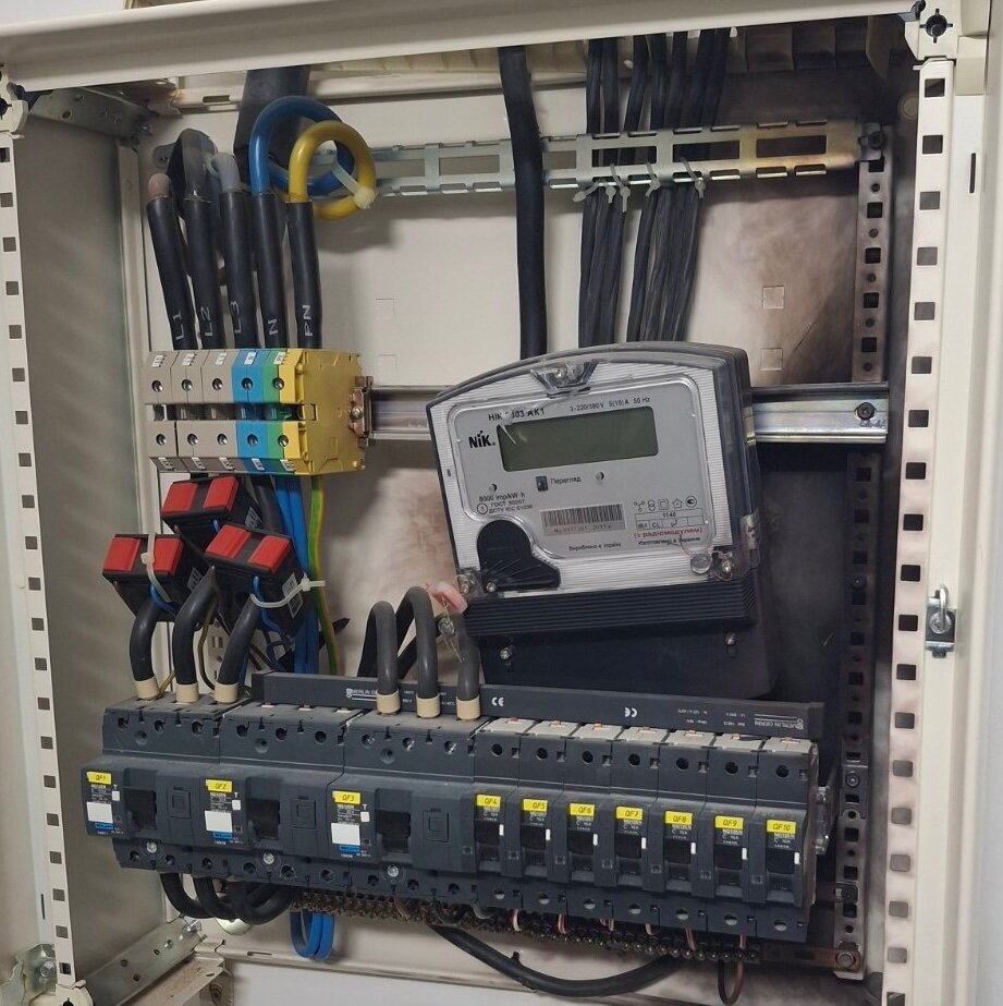

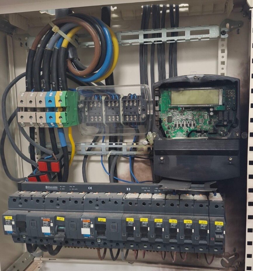

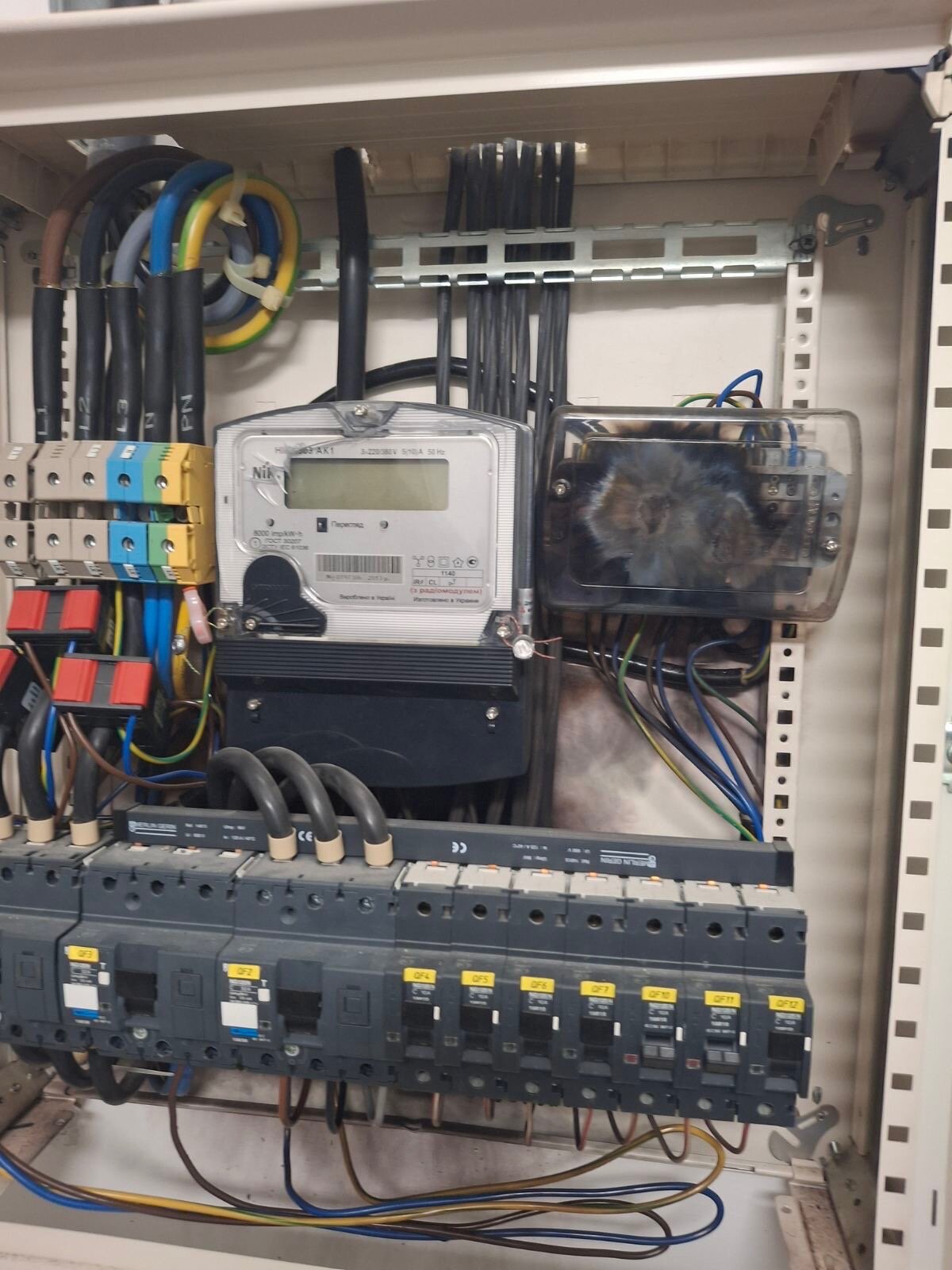

Фрай Опубліковано: 1 лютого Поділитись Опубліковано: 1 лютого Панове фахівці, хтось може авторитетно сказати з якого приводу може бути отакий результат? Посилання на коментар Поділитися на інших сайтах More sharing options...
porterlv Опубліковано: 1 лютого Поділитись Опубліковано: 1 лютого 17 хвилин тому, Фрай сказав: Панове фахівці, хтось може авторитетно сказати з якого приводу може бути отакий результат? Без сумніву, це через електрику. Тобто горіло запломбоване, 0 тобто, це не ваша проблема. Лічильник на балансі РЕСу, вони крутили, вони пломбували. Вони й поміняють, безкоштовно. 1 Посилання на коментар Поділитися на інших сайтах More sharing options...
Фрай Опубліковано: 1 лютого Поділитись Опубліковано: 1 лютого Питання в іншому, як саме можна зробити шкоду аби отримати такий результат? Посилання на коментар Поділитися на інших сайтах More sharing options...
porterlv Опубліковано: 1 лютого Поділитись Опубліковано: 1 лютого 17 хвилин тому, Фрай сказав: Питання в іншому, як саме можна зробити шкоду аби отримати такий результат? Вихідні дані тре придумувати чи вгадувати? Це три різні щити? Що саме і за яких обставин горіло? Які навантаження, що передувало? Тобто, мало інформації... 1 1 Посилання на коментар Поділитися на інших сайтах More sharing options...
Фрай Опубліковано: 2 лютого Поділитись Опубліковано: 2 лютого Отак погоріли у нас у будинку на різних поверхах і є сумніви - перенапруга чи хтось шкоду робить. Поки думаєм на перший варіант 1 Посилання на коментар Поділитися на інших сайтах More sharing options...
Dr.Yura Опубліковано: 2 лютого Поділитись Опубліковано: 2 лютого 1 годину тому, Фрай сказав: Отак погоріли у нас у будинку на різних поверхах і є сумніви - перенапруга чи хтось шкоду робить. Поки думаєм на перший варіант а чи може таке наробити якщо в когось вдома є хороший інвертор з акумулятором не різні малі типу блюетті іт.д.... І там не спрацював наприклад перекидний рубильник чи якісь контакти були приварились? хз то думки в голос, я розумію що варіант омже бути тупий але тепер вже нічому не здивуєшся. автоматика відсутня або неробоча чи невірний номінал. 1 Посилання на коментар Поділитися на інших сайтах More sharing options...
Фрай Опубліковано: 2 лютого Поділитись Опубліковано: 2 лютого Та все може, якщо дало 600В то навряд чи якісь зубри-мубри допоможуть ( 13 годин тому, porterlv сказав: Це три різні щити? Що саме і за яких обставин горіло? Які навантаження, що передувало? Так видно ж, що різні щити і це не всі. Погоріло ще у пʼятницю коли був суцільний блекаут по країні. 1 Посилання на коментар Поділитися на інших сайтах More sharing options...
Vikctor Опубліковано: 2 лютого Поділитись Опубліковано: 2 лютого 1 час назад, Фрай сказал: Та все може, якщо дало 600В то навряд чи якісь зубри-мубри допоможуть ( І дійсно - при 260В зубр вимикається, а при 600В не допоможе. Л-логіка. Цікаво подивитись на інвертор, що роздає в мережу 600В... 1 1 Посилання на коментар Поділитися на інших сайтах More sharing options...
Dr.Yura Опубліковано: 2 лютого Поділитись Опубліковано: 2 лютого 31 хвилину тому, Vikctor сказав: І дійсно - при 260В зубр вимикається, а при 600В не допоможе. Л-логіка. Цікаво подивитись на інвертор, що роздає в мережу 600В... а чого обовяково мють бути реле напруги, може обійшлись без них хто зна, може взагалі було підключена "вилка-вилка" ... зявилась напруга міська і є зустрічна 1 1 Посилання на коментар Поділитися на інших сайтах More sharing options...

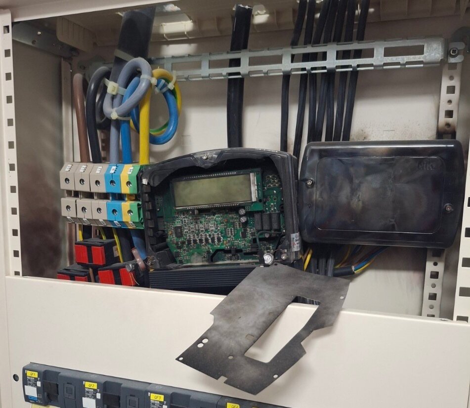

Дорофеев Сергей Опубліковано: 2 лютого Поділитись Опубліковано: 2 лютого (змінено) Херня какая то. На первом фото отсутствует крышка как горела, но незакопченные микросхемы и дисплей. На втором явно пожар в клемнике (тот что к трансформаторам тока. Но рядом целый счетчик. На 3-ем фото вообще отсутствует клемник (везде стандартная разводка) и копоть за целым счетчиком. как замыкание с пожаром который мгновенно сам потух, но куда делась крышка с первого фото? Это не ребус с ИИ? Змінено 2 лютого користувачем Дорофеев Сергей 1 Посилання на коментар Поділитися на інших сайтах More sharing options...

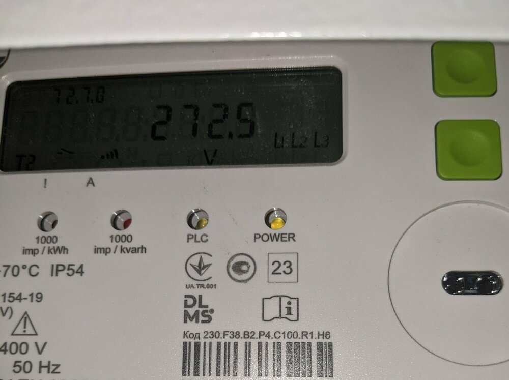

ashim1990 Опубліковано: 2 лютого Поділитись Опубліковано: 2 лютого (змінено) 2 часа назад, Фрай сказал: Погоріло ще у пʼятницю коли був суцільний блекаут по країні. Може, в суботу? Коли вдень подали напругу, на фазах спочатку було 307-310 В. Цікаво, що лічильники GAMA 300 не пропустили її споживачам. Тоді стало зрозуміло, що там є захист від перенапруги. Це в Києві. Змінено 2 лютого користувачем ashim1990 1 Посилання на коментар Поділитися на інших сайтах More sharing options...
Фрай Опубліковано: 2 лютого Поділитись Опубліковано: 2 лютого (змінено) 5 годин тому, Дорофеев Сергей сказав: Это не ребус с ИИ? На жаль ні і це ще не всі лічильники. (( Біда ж не ходить одна, порепані труби СО показувати не буду. Цитата На втором явно пожар в клемнике (тот что к трансформаторам тока. Но рядом целый счетчик. це тому, що цілі вмерли від низької напруги, а ті що вибухнули то від високої, принаймі так кажуть наші фахівці. Цитата Може, в суботу? так, то все у суботу, просто дні вже переплутались у нескінчений калейдоскоп подій. Змінено 2 лютого користувачем Фрай 1 Посилання на коментар Поділитися на інших сайтах More sharing options...
Vikctor Опубліковано: 2 лютого Поділитись Опубліковано: 2 лютого 1 час назад, Dr.Yura сказал: а чого обовяково мють бути реле напруги, може обійшлись без них хто зна, може взагалі було підключена "вилка-вилка" ... зявилась напруга міська і є зустрічна Я конкретне речення прокоментував, а не гадав що там сталося. Бо при технологичній аварії в мережі рятує лишень надійна автоматика. І то не завжди. Тут локальна хрінь якась в межах будинка чи під'їзда - типу п'яний електрик щось в ТП нахомутав і у половини споживачів погоріли електроприлади. Невже не стикалися з подібним? А тут система країни пішла в аварію і навіть потягнула за собою систему в Молдові. Тож не дивно що десь погоріли лічильники. Наскільки я розумію в Києві наразі намагаються заживити якомога більше споживачів і заплющують очи якщо десь на напівзруйнованих ТП трохи менше за норму встановили автоматики. 1 Посилання на коментар Поділитися на інших сайтах More sharing options...

Дорофеев Сергей Опубліковано: 2 лютого Поділитись Опубліковано: 2 лютого 3 часа назад, Фрай сказал: На жаль ні і це ще не всі лічильники. (( Біда ж не ходить одна, порепані труби СО показувати не буду. це тому, що цілі вмерли від низької напруги, а ті що вибухнули то від високої, принаймі так кажуть наші фахівці. і так, то все у суботу, просто дні вже переплутались у нескінчений калейдоскоп подій. А чего это вас, уважаемый Фрай, Наблюдатель пожалел? Это вы один который спасся? Вызывает подозрения😀 4 1 Посилання на коментар Поділитися на інших сайтах More sharing options...

Фрай Опубліковано: 2 лютого Поділитись Опубліковано: 2 лютого (змінено) Та пішов він у сад, вертаймось до теми. От я реально не знав, що може бути така проблема від низької напруги, висока зрозуміло, спалить. Ось ще один бабахнувший виявили А воно бач і низька також не така вже й безневинна Змінено 2 лютого користувачем Фрай 1 Посилання на коментар Поділитися на інших сайтах More sharing options...
