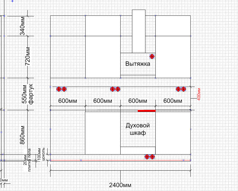

Помогите определиться с расположением розеток на кухне. Кухня будет угловая. В приложении схема расположения мебели и техники.
Правильно ли розетки для ПММ, духовки и пр. размещать на уровне цоколя?
Какие розетки куда желательно сместить?
Заранее спасибо!

А какая глубина микроволновки и духовки? Возможно можно за этими приборами соорудить розетки и они туда не упрутся.

Я у себя ставил все розетки не за приборами а в соседних шкафах чтобы можно было вынуть/вставить/проверить без вынимания встраиваемой техники - так удобнее. Холодильник так же.
Физически можно и за, и над и под, суть в том где стоит это сделать лучше?

Я так понимаю вы говорите только о встраиваемой технике? В моем случае это ПММ и духовка. В квартире за 10 лет эксплуатации духовки ни разу не пришлось выключать ее из розетки, да и зачем если она на отдельном автомате? С ПММ подозреваю ситуация такая же будет ...
хотя розетку для ПММ можно разместить возле розетки для Сололифта, но так она окажется под раковиной, безопасно ли?
Но в цоколе кухни уж точно плохая идея. Тем более с винтовыми розетками))
Так, розетки в цоколі взагалі безтолкове рішення.
Это луший вариант. Розетку для холодильника можно вывести туда же. С точки зрения безопасности, одна или три розетки - не важно.
От стекающих по стене капель можно защититься комплектом уплотнителей IP44 Hager 11002301
