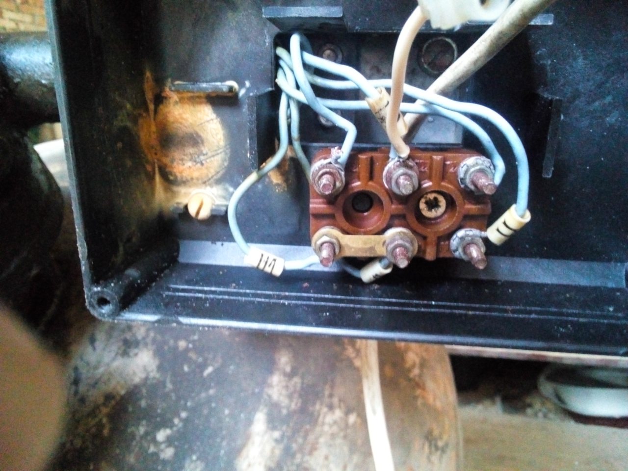

День добрый.
Товарищ взял бетонемешалку в комплекте с двумя конденсаторами(см фото). Просит помочь запустить.
Но мне кажется что снята, утеряна, еще одна перемычка.
Подскажите кто сталкивался
430391956_viberimage2019-05-0412_11_03.thumb.jpg.63806cb13932fdaefd132e0c75798ce4.jpg
День добрый.
Малоинформативная фока.
Из двигла выходит 6 концов, похоже, что двиг трехфазный. Если добавить перемычку с центрального нижнего контакта на правый нижний контакт, то можно предположить, что двиг включался "звездой" на три фазы. Конденсаторы применили для подключения в однофазную сеть 220В, но тогда нужно обмотки переключать в "треугольник" и перемычек явно не хватает.
Сфоткайте хорошо обозначения на кембриках, на каждом конце, а также подключение конденсаторов.
Можно взять мультиметр и вызвонить обмотки. Если все три имеют одинаковое сопротивление, то это сто пудов трехфазный двиг. А другого и не дано. Двух/трехскоростной вряд ли кто-то поставит для привода бетономешалки...
Да двигатель трёхфазный. Судя по нижней перемычек "звезда". Вот буду пытаться разобраться.
Если б карьеры были подключены, то и вопросов не было бы. А так " сделай сам"
По двигателю есть данные?
На нижний ряд контактов должны быть подключены концы обмоток, но лучше перепроверить.
День добрый.
Не хватает перемычки, между центральным нижним и правым нижним (звезда 3 фазы, питание от сети на верхние клемы), если от 220, то картинка в помощь.
Та да, запустил от 220. 2 кандера в паралель на центр. верх и левую крайнюю, снизу перемычку, питание на крайние верхние. и погнали строители месить бетон.
Спасибо всем!!!
