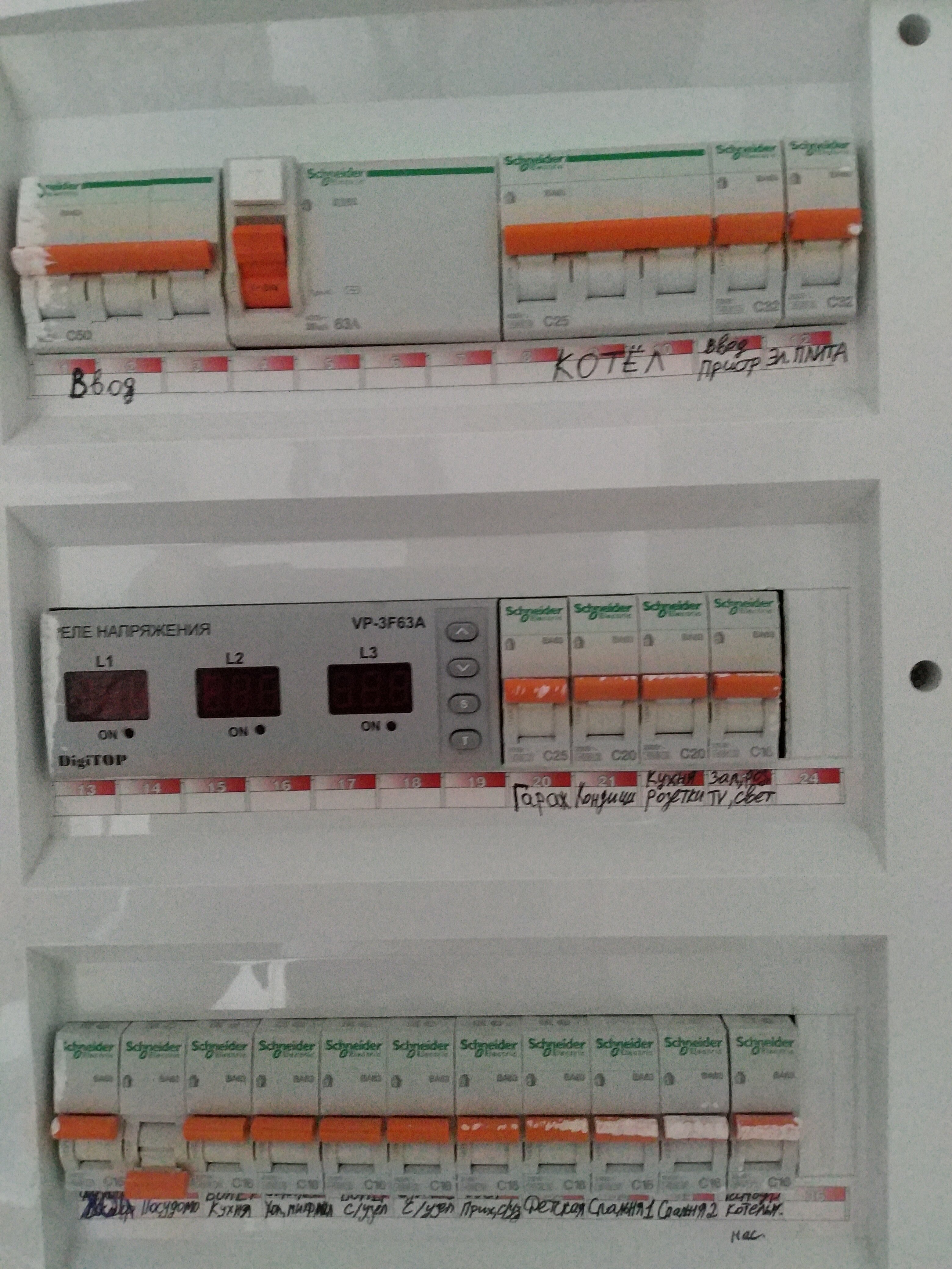

wins Опубліковано: 21 червня 2021 Поділитись Опубліковано: 21 червня 2021 Добрый день. За два года во время грозы дважды сгорела техника. В этом году вместе с посудомойкой сгорело так же реле напряжения vp-3f63a. Реле не работает, пока еще не доставал, свет есть. Пакетник на посудомойку был отключен. Вообще была отключены почти все пакетники, оставили только общий ввод ВА63 С50, пристройка ВА63 С32, гараж ВА63 С25 и холодильник ВА63 С16. Остальные пакетники - 14 шт, 1 ВА63 С32, остальные ВА63 С20 и С16 были отключены. Так понимаю что пробой был через ноль. Вопрос 1, если устройство отключающее ноль в случае чего либо автоматическое или в ручную? Вопрос 2, по идее вина РЭС, смог ли кто либо доказать и привлечь РЭС в таком случае? [spoiler=Щит] Посилання на коментар Поділитися на інших сайтах More sharing options...

laritus Опубліковано: 21 червня 2021 Поділитись Опубліковано: 21 червня 2021 Так понимаю что пробой был через ноль. Вопрос 1, если устройство отключающее ноль в случае чего либо автоматическое или в ручную? уже писал ранее, что логичней выбирать и использовать двухполюсные автоматы или типа 1p-n, тогда происходит разрыв линии одновременно отключается фаза и ноль (ноли не связаны между собой. Это проще в том числе и в монтаже). Но у вас уже все собрано. А вообще есть защита от молнии, выглядит как-то так (типа плавкой вставки. Если бы кстати у вас была вплавкая вставка 100 % она защитила. Это и стоит копейки): 1 Посилання на коментар Поділитися на інших сайтах More sharing options...

wins Опубліковано: 21 червня 2021 Поділитись Опубліковано: 21 червня 2021 "везучий". Пс а что у соседей? Везучий наверно, в том году духовка, разряд ударил в соседний участок, в этом посудомойка, где ударило не знаю, но рядом. У соседей все нормально, но у них и электрооборудования меньше, у меня все на электрике. У меня отдельная линия от трансформатора, 3фазы 25 кВт, у соседа 1фаза. Но у вас уже все собрано. Если бы кстати у вас была вплавкая вставка 100 % она защитила. Пересоберем если надо, а ведь надо. Про плавкую вставку можно подробней? Ставиться ТЗ, спеціалісти прораховують можливі варіанти і вартість робіт і матеріалів. І то вони 100% дати не зможуть с какой организации лучше специалистов брать, с проектной, которые нагрузку на дом считали или лучше в РЕС подойти, там направят? Посилання на коментар Поділитися на інших сайтах More sharing options...

standov Опубліковано: 21 червня 2021 Поділитись Опубліковано: 21 червня 2021 У меня отдельная линия от трансформатора, 3фазы 25 кВт, у соседа 1фаза. а можете сказать на сколько длинная линия, есть ли зазепления на опорах (если знаете), как у вас сделано заземление и как плита и посудомойка включены относительно УЗО (может есть схема). это чисто личное любопытство, советы точно давать не готов Посилання на коментар Поділитися на інших сайтах More sharing options...

wins Опубліковано: 21 червня 2021 Поділитись Опубліковано: 21 червня 2021 а можете сказать на сколько длинная линия, есть ли зазепления на опорах (если знаете), как у вас сделано заземление и как плита и посудомойка включены относительно УЗО (может есть схема). это чисто личное любопытство, советы точно давать не готов Стандартное подключение, метров 200 наверно точно есть, опоры надо посмотреть, там каждая вторая должна быть заземлена? Остальное посмотрю завтра вечером. Посилання на коментар Поділитися на інших сайтах More sharing options...
