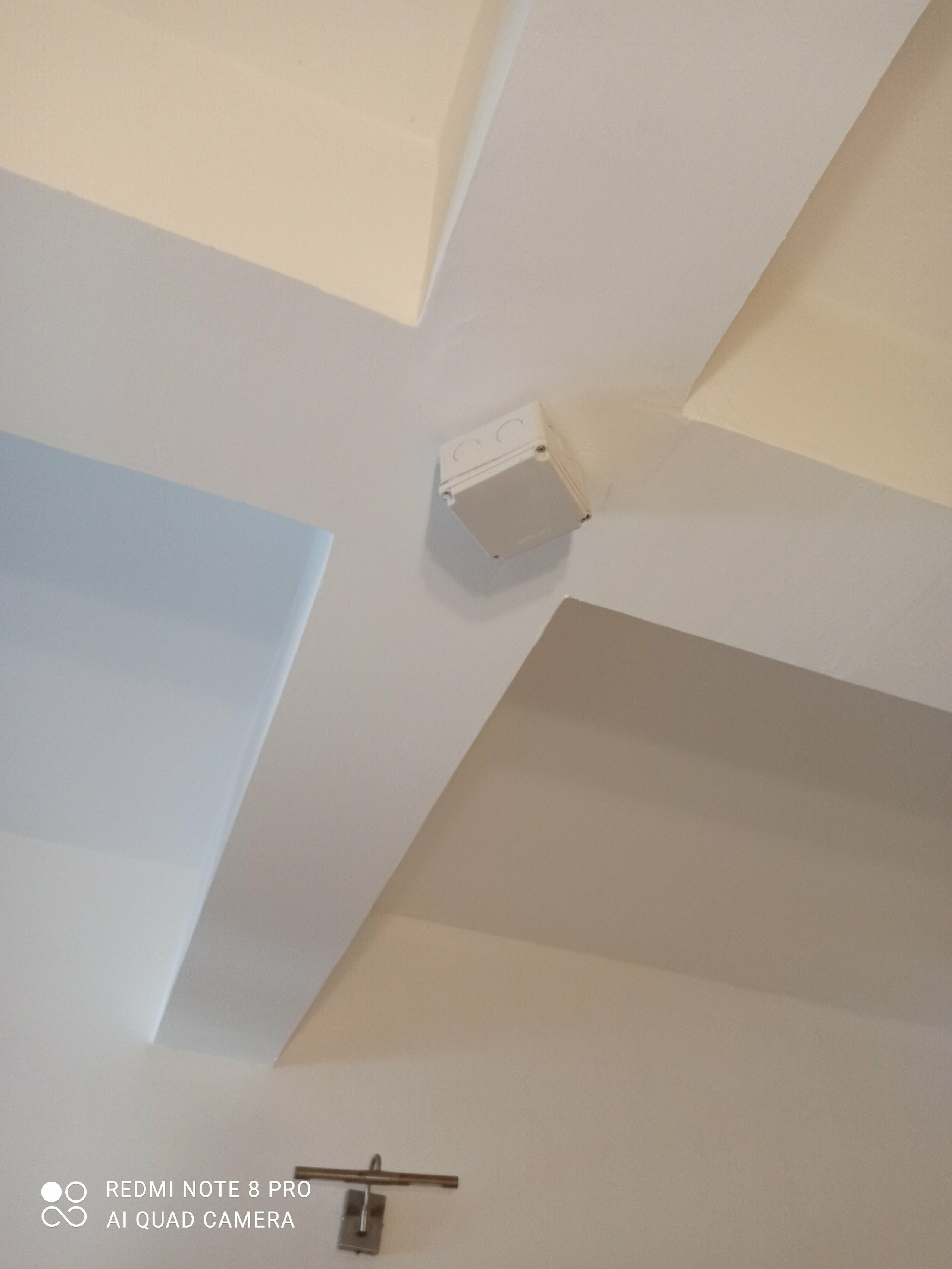

Распаечная коробка украшает потолок турецкого отеля. И главное всегда есть доступ.😁
