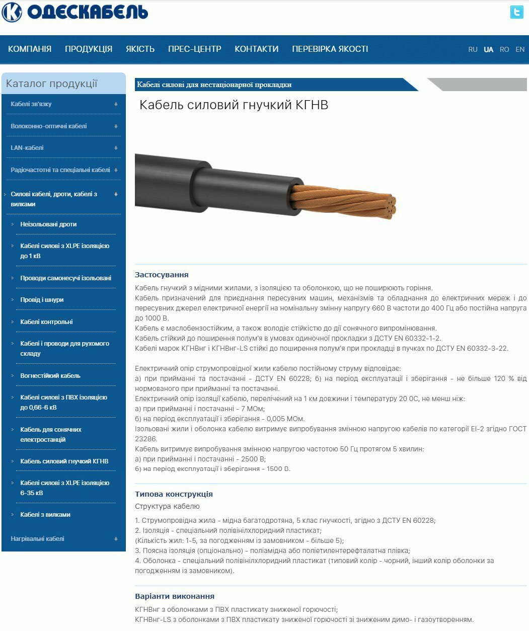

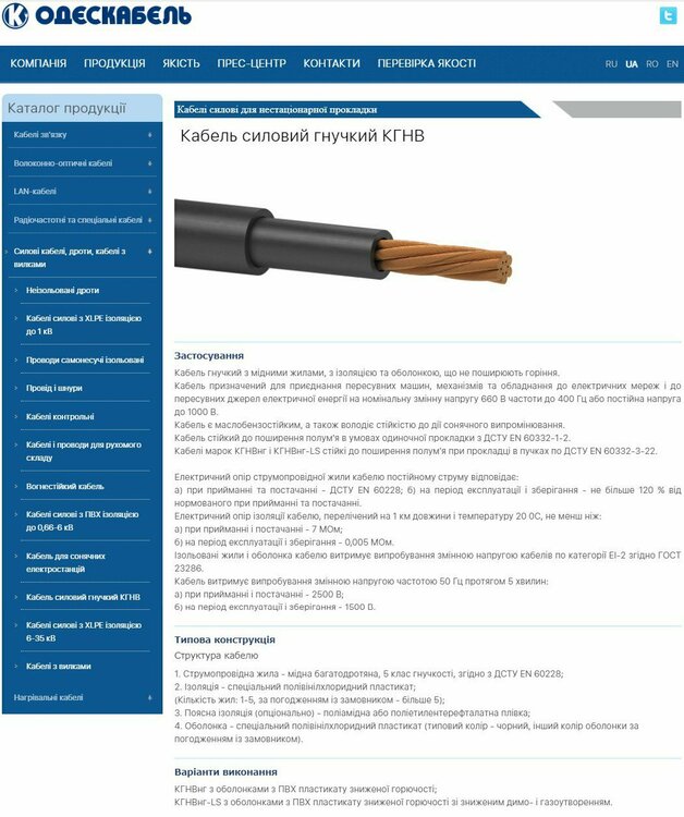

ЭлектроМеханиК Опубліковано: 20 серпня 2021 Поділитись Опубліковано: 20 серпня 2021 А вот кабель КГНВ резиновой изоляции не имеет. Так что народ как всегда смешал цыганей коней и медведей в одной куче. Осталось сюда еще КВВГ добавить. Ну а че? Буквы то и К и Г присутствуют.... 1 Посилання на коментар Поділитися на інших сайтах More sharing options...

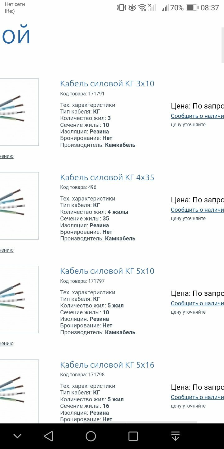

Слава Щ. Опубліковано: 20 серпня 2021 Поділитись Опубліковано: 20 серпня 2021 (змінено) 2 часа назад, igorjk сказал: У кабелей КГ нет пвх оболочки, она резиновая, стойкая к уф и воде, даже морской, А маленький срок службы из за постоянных деформаций. https://www.google.com/amp/s/www.asutpp.ru/kabel-kg.html%3famp Странно видеть лайки от человека продающего КПП. Інколи краще промовчати: Змінено 20 серпня 2021 користувачем Слава Щ. 1 Посилання на коментар Поділитися на інших сайтах More sharing options...
Слава Щ. Опубліковано: 20 серпня 2021 Поділитись Опубліковано: 20 серпня 2021 (змінено) . Змінено 20 серпня 2021 користувачем Слава Щ. Посилання на коментар Поділитися на інших сайтах More sharing options...
Dendnepr Опубліковано: 20 серпня 2021 Поділитись Опубліковано: 20 серпня 2021 20 минут назад, Слава Щ. сказал: Інколи краще промовчати: Так на картинке не КГ. А другой кабель КГНВ. 1 Посилання на коментар Поділитися на інших сайтах More sharing options...

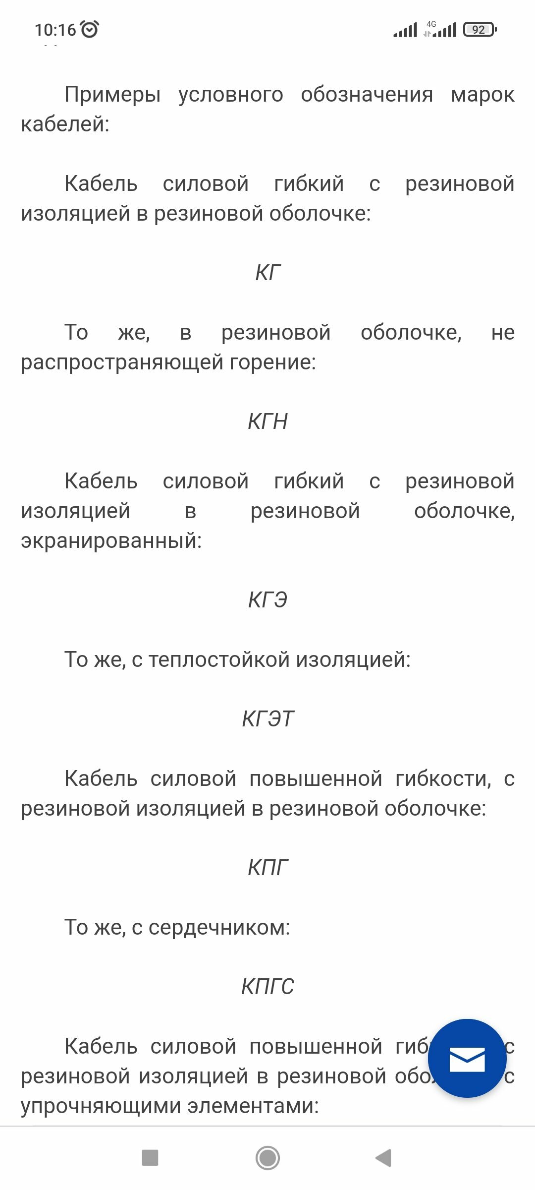

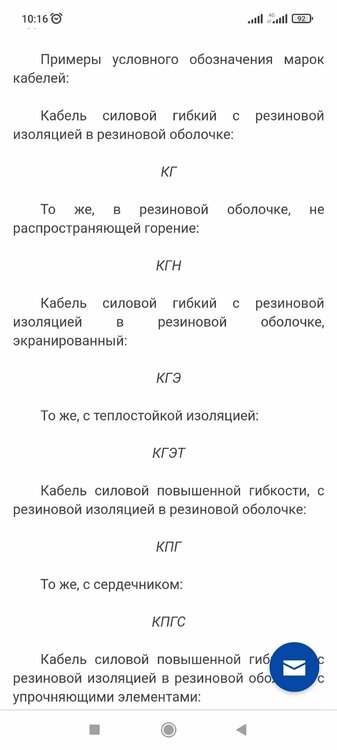

Dendnepr Опубліковано: 20 серпня 2021 Поділитись Опубліковано: 20 серпня 2021 Вон оно чё. Кабель силовой гибкий КГ ГОСТ 24334-80. Кабель силовой гибкий изготавливается с медными многопроводными жилами без покрытия или лужеными. В качестве изоляции токопроводящих жил могут использоваться: резина, пластикат поливинилхлоридный и другие изоляционные материалы. Посилання на коментар Поділитися на інших сайтах More sharing options...
igor_d70 Опубліковано: 20 серпня 2021 Поділитись Опубліковано: 20 серпня 2021 13 минут назад, Dendnepr сказал: Вон оно чё. Кабель силовой гибкий КГ ГОСТ 24334-80. Кабель силовой гибкий изготавливается с медными многопроводными жилами без покрытия или лужеными. В качестве изоляции токопроводящих жил могут использоваться: резина, пластикат поливинилхлоридный и другие изоляционные материалы. Угу. Только тот что с ПВХ сразу выбрасывать надо бо на холоде, даже не в минуса, дубеют. А на морозе и потрескаться может 1 Посилання на коментар Поділитися на інших сайтах More sharing options...
Dendnepr Опубліковано: 20 серпня 2021 Поділитись Опубліковано: 20 серпня 2021 (змінено) Я покупал кабель в резиновой изоляции как раз для улица. На столб повесить лампу. Чтоб не боялся морозных колебаний на ветру. Но сейчас он успешно на переноске Змінено 20 серпня 2021 користувачем Dendnepr Посилання на коментар Поділитися на інших сайтах More sharing options...
igorjk Опубліковано: 21 серпня 2021 Поділитись Опубліковано: 21 серпня 2021 (змінено) 10 часов назад, Слава Щ. сказал: . 10 часов назад, Слава Щ. сказал: Інколи краще промовчати: Это точно, а особенно лучше сперва прочитать 1-е предложение 2 абзаца, и рот вовсе не открывать. Еще раз повторю - у кабеля КГ нет ПВХ оболочки, она выполнена из всяких резиновых смесей, стойких не только к уф, но и бензинам, воде, в т.ч и морской. Это ж ваши слова: "деградує під дією сонячного світла," Кабель, предназначенный для прокладки на улице боится ультрафиолета, самому не смешно? У ВВГ, кстати, тоже оболочка из ПВХ, и не в отдельном варианте исполнения, а всегда, он тоже боится уф? cable.ru/cable/group-kg_description.php ЗЫ Мне еще интересно, какого беса вы полезли туда, а не задали в поисковике "КГ"? tdok.com.ua/ru/products/kabelj-silovoj/sor/p108r1841/index.html Змінено 21 серпня 2021 користувачем igorjk Посилання на коментар Поділитися на інших сайтах More sharing options...
igorjk Опубліковано: 21 серпня 2021 Поділитись Опубліковано: 21 серпня 2021 (змінено) 11 часов назад, ЭлектроМеханиК сказал: А вот кабель КГНВ резиновой изоляции не имеет. Так что народ как всегда смешал цыганей коней и медведей в одной куче. Осталось сюда еще КВВГ добавить. Ну а че? Буквы то и К и Г присутствуют.... Вообще то речь шла о конкретном кабеле - КГ, а Вы поставили в один ряд провода ПВС и ПВ, в них ведь тоже общие буквы присутствуют. Змінено 21 серпня 2021 користувачем igorjk Посилання на коментар Поділитися на інших сайтах More sharing options...

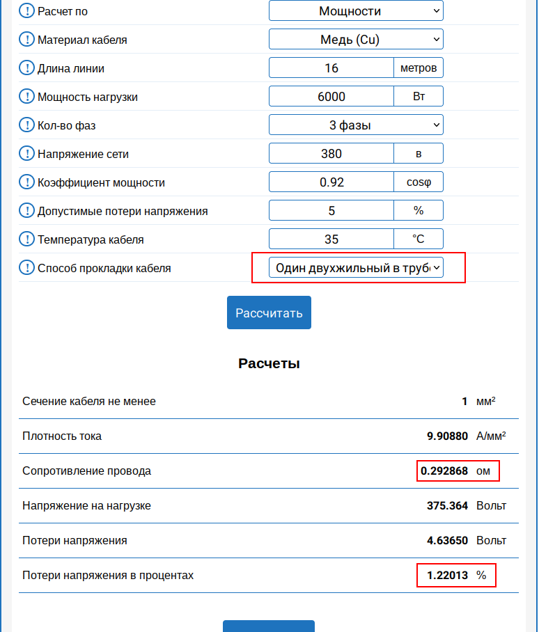

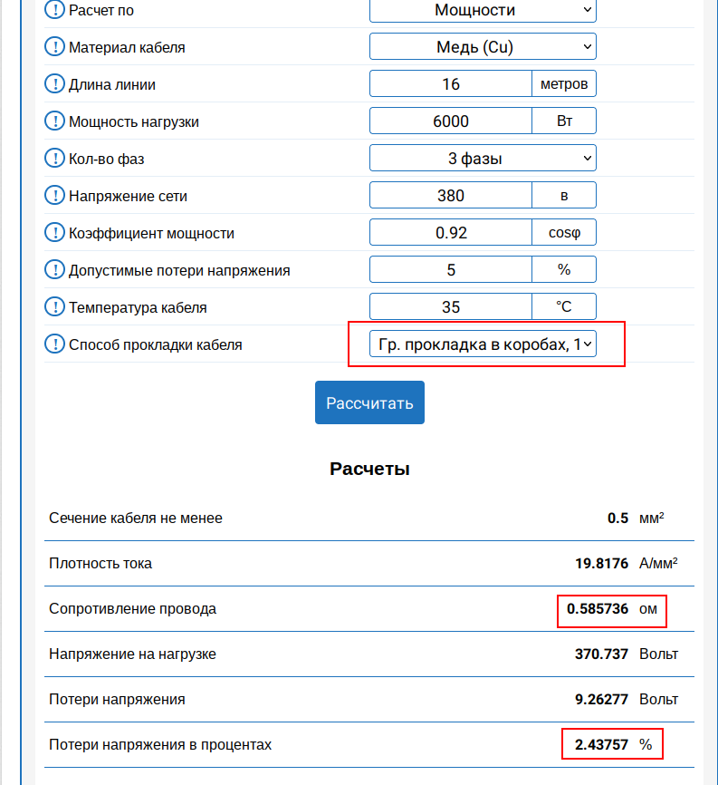

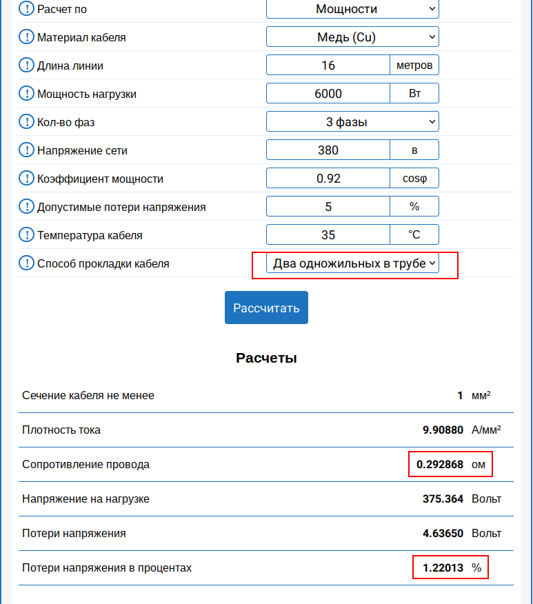

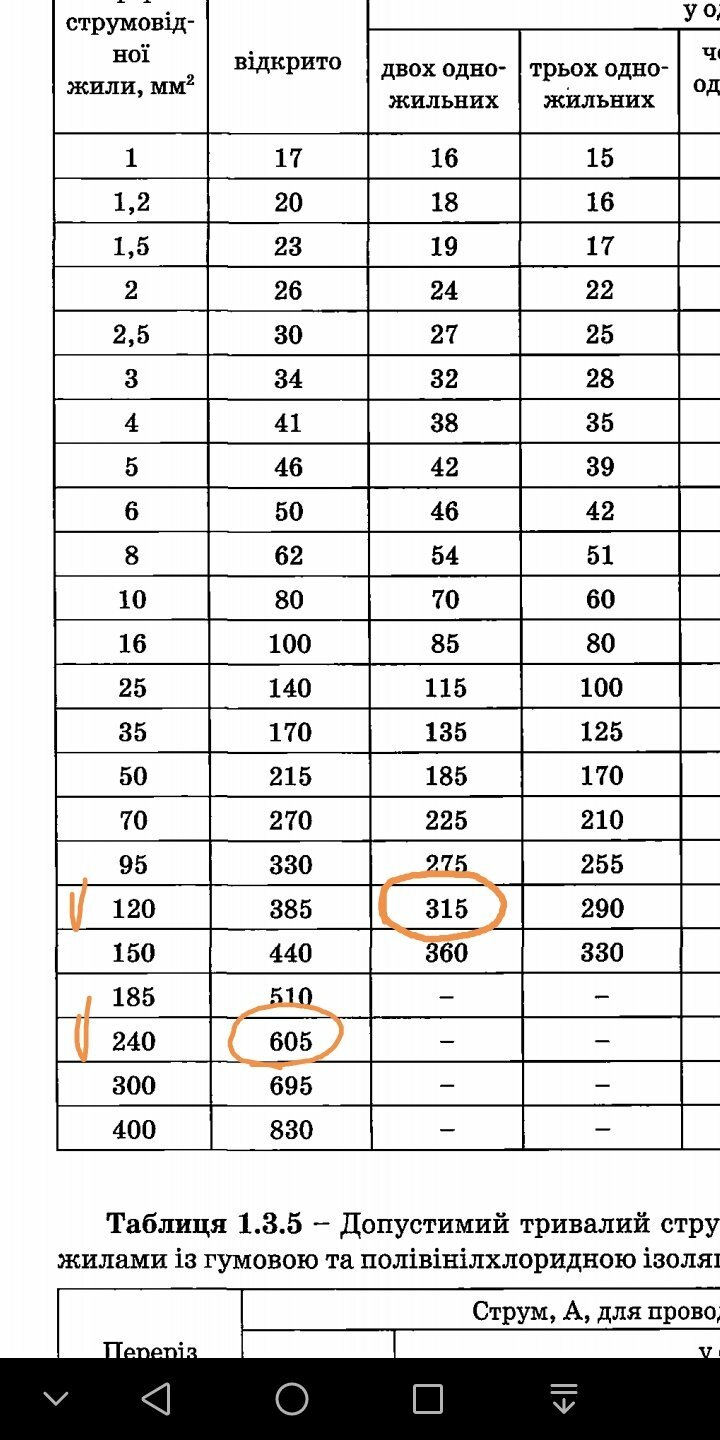

Vladdi Опубліковано: 25 серпня 2021 Поділитись Опубліковано: 25 серпня 2021 В 20.08.2021 в 19:10, igorjk сказал: Все именно так как я написал. Просто не стоит их прокладывать в одной трубе. Извините, насчет "в трубе" это уже Ваша фантазия. Я написал так, как в НД - "параллельная прокладка". Обычно в лотке, самый легкий режим из всех. Просто по полу ведь никто не кидает? Если бы было "в трубе", то коэффициент снижения был бы еще больше. В земле - еще больше. Я не спорю насчет расщепления мощности, это стандартная практика, только с ней всегда нужно аккуратно всё считать. Показанный конкретный пример говорит только о том, что два кабеля даже в лотке не заменяют один большего сечения, хотя стоят дороже. Посилання на коментар Поділитися на інших сайтах More sharing options...
laritus Опубліковано: 25 серпня 2021 Поділитись Опубліковано: 25 серпня 2021 19 минут назад, Vladdi сказал: Обычно в лотке, самый легкий режим из всех. Просто по полу ведь никто не кидает? Если бы было "в трубе", то коэффициент снижения был бы еще больше. В земле - еще больше. когда пытался найти информацию и рассчитать вводил следующие значения: 1). Два одножильный кабеля в трубе (показатели идентичные 2-ому варианту) 2). Двухжильный кабель в трубе (показатели идентичные первому варианту) 3). Прокладка в коробах 1-4 кабеля (у последнего варианта сопротивление и потери больше, чем в трубах). Посилання на коментар Поділитися на інших сайтах More sharing options...
laritus Опубліковано: 25 серпня 2021 Поділитись Опубліковано: 25 серпня 2021 Vladdi можите дать ссылку на какой-то ресурс где можно получить точные значения (не вошел вопрос в прошлое сообщение)? Посилання на коментар Поділитися на інших сайтах More sharing options...

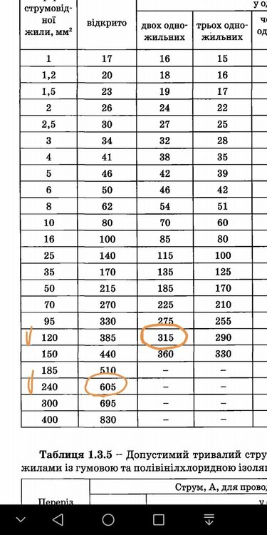

igorjk Опубліковано: 25 серпня 2021 Поділитись Опубліковано: 25 серпня 2021 (змінено) 12 часов назад, Vladdi сказал: Показанный конкретный пример говорит только о том, что два кабеля даже в лотке не заменяют один большего сечения, хотя стоят дороже. И 2 кабеля меньшего сечения стоят не дороже одного, большего. Это первое что нашел А открыв ПУЕ, таблицы (начиная с 1.3.4) , можно убедиться что суммарный максимально допустимый ток 2 кабелей меньшего сечения всегда будет больше чем ток кабеля суммарного сечения, даже с учетом снижающего коэффициента. Суммировать, надеюсь, умеем? А если кабели будут уложены в широком лотке, но по разные его стороны, то снижающий коэффициент вообще можно не учитывать. Змінено 26 серпня 2021 користувачем igorjk 1 Посилання на коментар Поділитися на інших сайтах More sharing options...
Vladdi Опубліковано: 26 серпня 2021 Поділитись Опубліковано: 26 серпня 2021 В 20.08.2021 в 06:11, igorjk сказал: к примеру, не один кабель 240мм.кв, а два по 95. Этим убивают двух зайцев Это чей пост? Ваш? Описался, бывает. Вместо того, чтобы сказать, что да, бес попутал, имел в виду те тот кабель, начинаем сравнивать другие сечения и материалы и пытаться что-то мне доказать. Сначала навесил 2 по 95, а сейчас рассказываем про 2 по 120. Некрасиво. Да и доказывать мне ничего не надо, я и так это все знаю. Посилання на коментар Поділитися на інших сайтах More sharing options...
igorjk Опубліковано: 26 серпня 2021 Поділитись Опубліковано: 26 серпня 2021 (змінено) 21 минуту назад, Vladdi сказал: Это чей пост? Ваш? Описался, бывает. Вместо того, чтобы сказать, что да, бес попутал, имел в виду те тот кабель, начинаем сравнивать другие сечения и материалы и пытаться что-то мне доказать. Сначала навесил 2 по 95, а сейчас рассказываем про 2 по 120. Некрасиво. Да и доказывать мне ничего не надо, я и так это все знаю. Ну так проложите их по разные стороны лотка, получите суммарно 660А для 190кв. вместо 605 для 240кв. Или с математикой проблема? Я вам ничего доказывать не собирался, для себя считаю это безполезным занятием. Змінено 26 серпня 2021 користувачем igorjk Посилання на коментар Поділитися на інших сайтах More sharing options...
Vladdi Опубліковано: 26 серпня 2021 Поділитись Опубліковано: 26 серпня 2021 10 минут назад, igorjk сказал: Ну так проложите их по разные стороны лотка, получите суммарно 660А для 190кв. вместо 605 для 240кв. Или с математикой проблема? Зачем цепляться за надуманную хрень? Если кабель в лотке, то нельзя считать токи по свободной прокладке одиночного кабеля. Есть нормы, нарушать которые нельзя. И выдумывать отмазки тоже. Какие такие "разные стороны"? Покажите КНД по такому способу расположения кабеля. Бесполезную дискуссию пора прекращать. Посилання на коментар Поділитися на інших сайтах More sharing options...
igorjk Опубліковано: 26 серпня 2021 Поділитись Опубліковано: 26 серпня 2021 57 минут назад, Vladdi сказал: Есть нормы, нарушать которые нельзя. Какие нормы, простите? Кабели будут считаться проложенными раздельно, если между ними, по горизонтали, будет расстояние не менее диаметра на просвет, а по вертикали 200мм.Все остальные вымыслы оставляйте при себе. И таки да, пора заканчивать разбрасывать бисер. 2 Посилання на коментар Поділитися на інших сайтах More sharing options...
