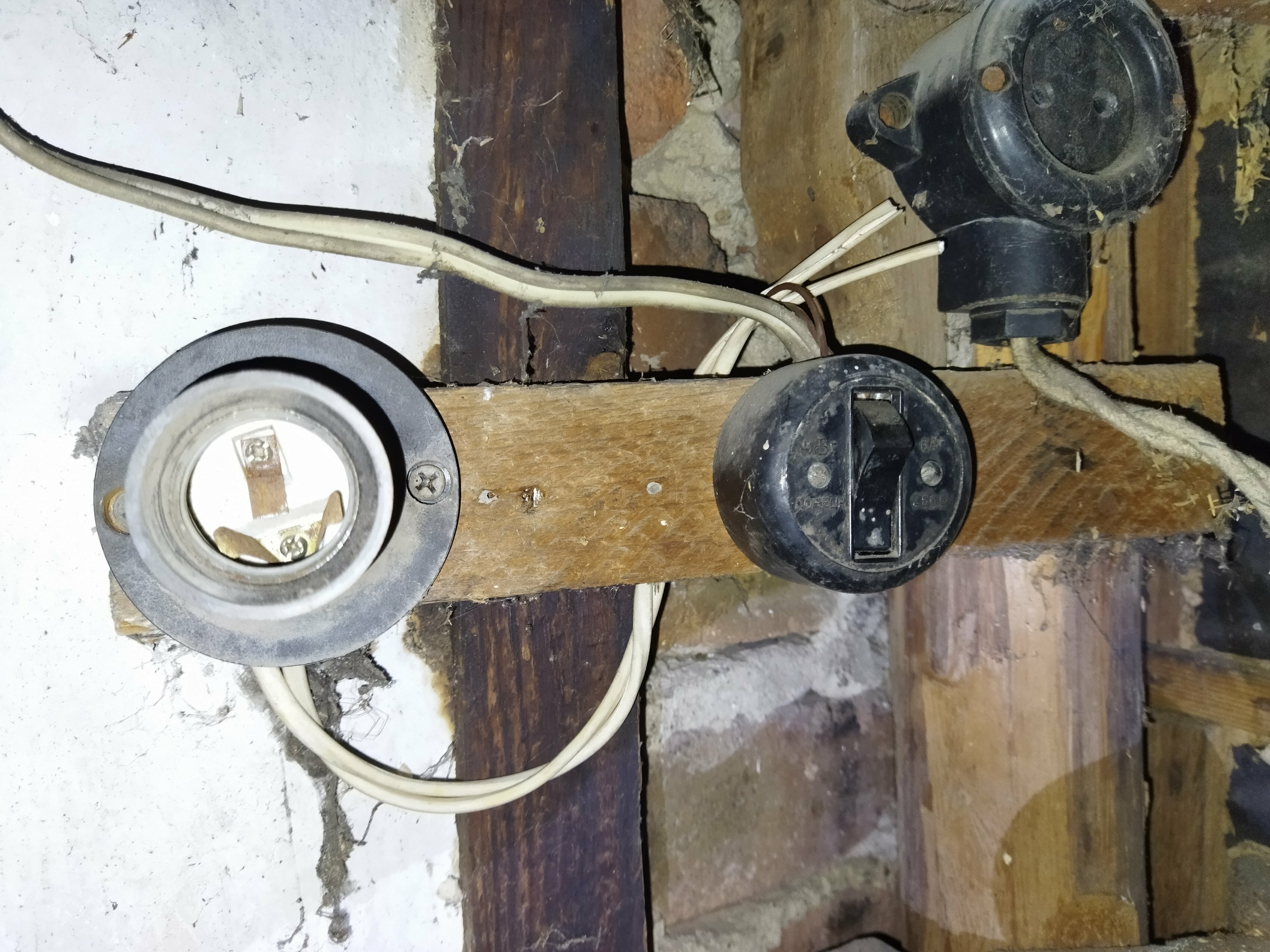

Firetuf Опубліковано: 21 листопада 2022 Поділитись Опубліковано: 21 листопада 2022 7 минут назад, iks сказал: вопрос. к выключателю подходит два провода. в выключенном состоянии фазы нигде нет. если выключатель включить то на одном из проводов появляется фаза. прямо на клеммы контактов на выключателе я подключил лампочку. лампочка не горит. в патроне контакты зачищены. почему не горит лампочка. Ви дійсно вважаєте, що ми приймемо участь в майбутній пожежі? Хочете, щоб таки загорілось? Ваш вимикач вже підключений до електромережі освітлення і якесь "недорозуміння" вже вмикає. За ради Бога, не спаліть хату. 2 Посилання на коментар Поділитися на інших сайтах More sharing options...
porterlv Опубліковано: 22 листопада 2022 Поділитись Опубліковано: 22 листопада 2022 8 годин тому, Firetuf сказав: к выключателю подходит два провода. в выключенном состоянии фазы нигде нет. если выключатель включить то на одном из проводов появляется фаза 😧 Ого. Ом і Кіргоф в шоці. 1 1 Посилання на коментар Поділитися на інших сайтах More sharing options...
Вячеслав_В Опубліковано: 22 листопада 2022 Поділитись Опубліковано: 22 листопада 2022 (змінено) 30 хвилин тому, porterlv сказав: 😧 Ого. Ом і Кіргоф в шоці. Також не зрозумів: вимикач включений (обидва проводи замкнені), а фаза з'являється на одному з них. Незрозуміло. Змінено 22 листопада 2022 користувачем Вячеслав_В 1 Посилання на коментар Поділитися на інших сайтах More sharing options...
Firetuf Опубліковано: 22 листопада 2022 Поділитись Опубліковано: 22 листопада 2022 46 минут назад, Вячеслав_В сказал: Також не зрозумів: вимикач включений (обидва проводи замкнені), а фаза з'являється на одному з них. Незрозуміло. Ну да. Або на одному, або на другому. Дивлячись, який провід індикатором заміряти))))) Два відразу він же не міг індикатором перевіряти))))))) Хоча.... Я так розумію, що вимикач ще й до цього всього кішмара, рве нуль, а не фазу. 1 Посилання на коментар Поділитися на інших сайтах More sharing options...
Вячеслав_В Опубліковано: 22 листопада 2022 Поділитись Опубліковано: 22 листопада 2022 19 хвилин тому, Firetuf сказав: ...рве нуль, а не фазу. Я так розумію, що навіть в такому випадку при розімкненому вимикачі на одному проводі буде потенціал (за умови, що лампочка ціла), на другому -не буде. Коли замкнути вимикач, на обох контактах вимикача індикатора викрутка світитись не буде, а лампочка загориться. Але тут... Або щось iks не так поміряв, або одне з двох. Посилання на коментар Поділитися на інших сайтах More sharing options...
Firetuf Опубліковано: 22 листопада 2022 Поділитись Опубліковано: 22 листопада 2022 1 час назад, Вячеслав_В сказал: Я так розумію, що навіть в такому випадку при розімкненому вимикачі на одному проводі буде потенціал (за умови, що лампочка ціла), на другому -не буде. Коли замкнути вимикач, на обох контактах вимикача індикатора викрутка світитись не буде, а лампочка загориться. Але тут... Або щось iks не так поміряв, або одне з двох. Аби хату не спалив) Там ще розетка може наводити.... Ігрища з вогнем. У сантєхніков хоч просто залиє водою, і слаботочників максимум запобіжник згорить, а тут і йо*** може))) Посилання на коментар Поділитися на інших сайтах More sharing options...
sly Опубліковано: 22 листопада 2022 Поділитись Опубліковано: 22 листопада 2022 (змінено) 12 часов назад, iks сказал: как это развидеть... Змінено 22 листопада 2022 користувачем sly 1 2 Посилання на коментар Поділитися на інших сайтах More sharing options...
Вячеслав_В Опубліковано: 22 листопада 2022 Поділитись Опубліковано: 22 листопада 2022 Тільки що, sly сказав: как это развидеть... А-а-а-а! sly, Ви показали те, що я не побачив! Я там думаю: чи ціла лампочка, чи контакти вимикача не підгоріли, чи ще шось... А там лампочка відкушена. 2 Посилання на коментар Поділитися на інших сайтах More sharing options...
sly Опубліковано: 22 листопада 2022 Поділитись Опубліковано: 22 листопада 2022 1 час назад, Вячеслав_В сказал: А там лампочка відкушена. якщо придивитись, то там коричневі проводки є... то просто ізоляція стирчить... я був вражений самим натюрмортом... 1 1 Посилання на коментар Поділитися на інших сайтах More sharing options...
Вячеслав_В Опубліковано: 22 листопада 2022 Поділитись Опубліковано: 22 листопада 2022 54 хвилини тому, sly сказав: якщо придивитись, то там коричневі проводки є... то просто ізоляція стирчить... Тю, бляха, другий раз Ви правий! 😄 1 2 Посилання на коментар Поділитися на інших сайтах More sharing options...
xCC Опубліковано: 22 листопада 2022 Поділитись Опубліковано: 22 листопада 2022 20 часов назад, iks сказал: вопрос. к выключателю подходит два провода. в выключенном состоянии фазы нигде нет. если выключатель включить то на одном из проводов появляется фаза. прямо на клеммы контактов на выключателе я подключил лампочку. лампочка не горит. в патроне контакты зачищены. почему не горит лампочка. на фото погано видно, але є питання: два провода від лампи підключені до двох проводів що прийшли на вимикач, вірно? тобто десь по такій схемі ? 1 Посилання на коментар Поділитися на інших сайтах More sharing options...

Dr.Yura Опубліковано: 22 листопада 2022 Поділитись Опубліковано: 22 листопада 2022 23 часа назад, Firetuf сказал: Ви дійсно вважаєте, що ми приймемо участь в майбутній пожежі? Хочете, щоб таки загорілось? Ваш вимикач вже підключений до електромережі освітлення і якесь "недорозуміння" вже вмикає. За ради Бога, не спаліть хату. 😎 2 1 Посилання на коментар Поділитися на інших сайтах More sharing options...

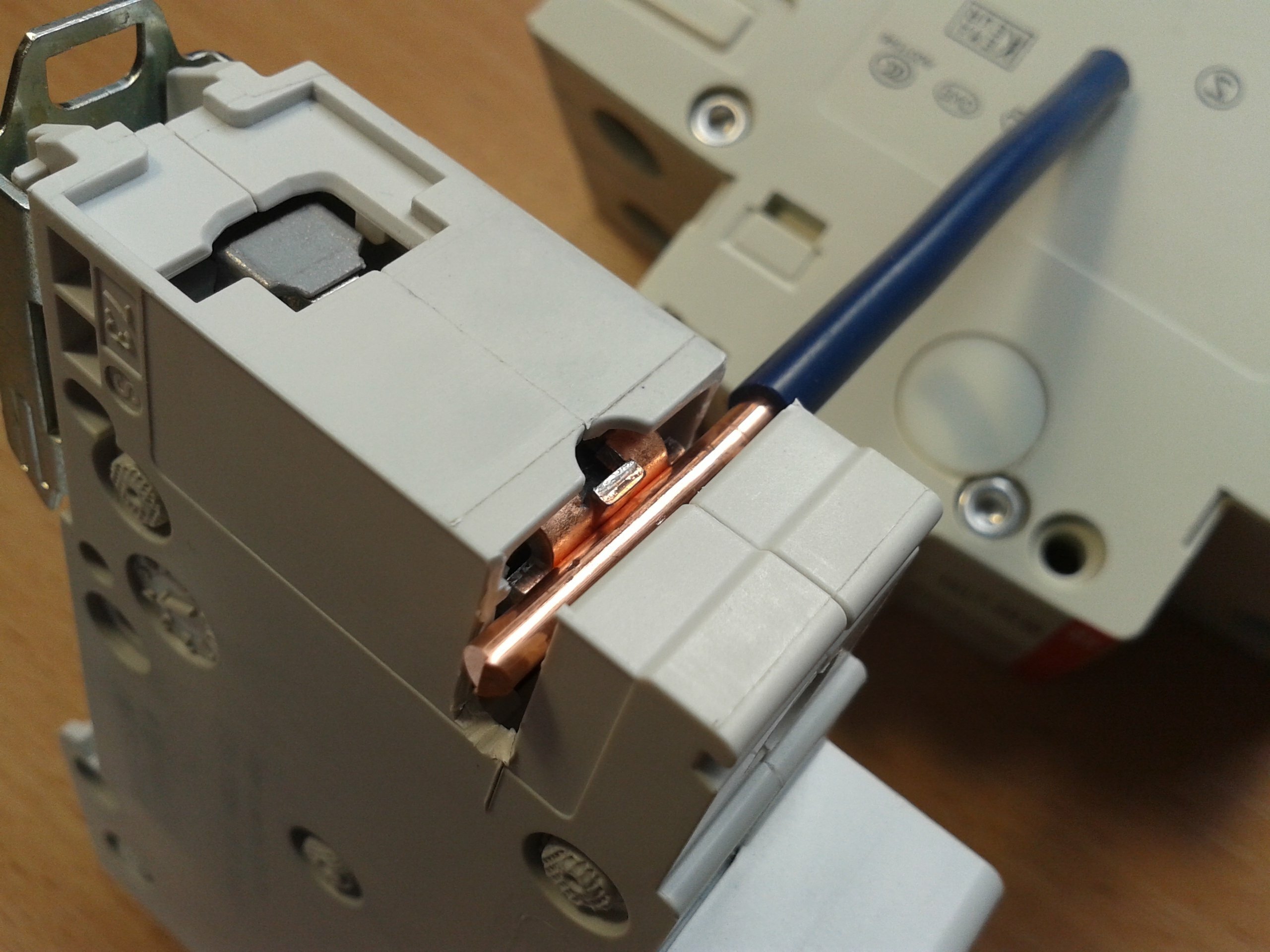

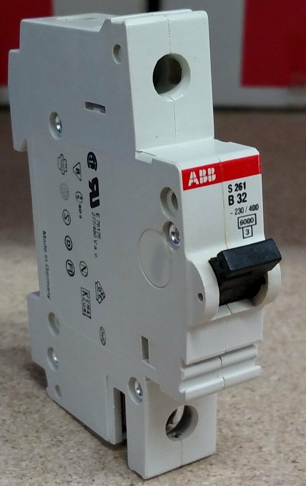

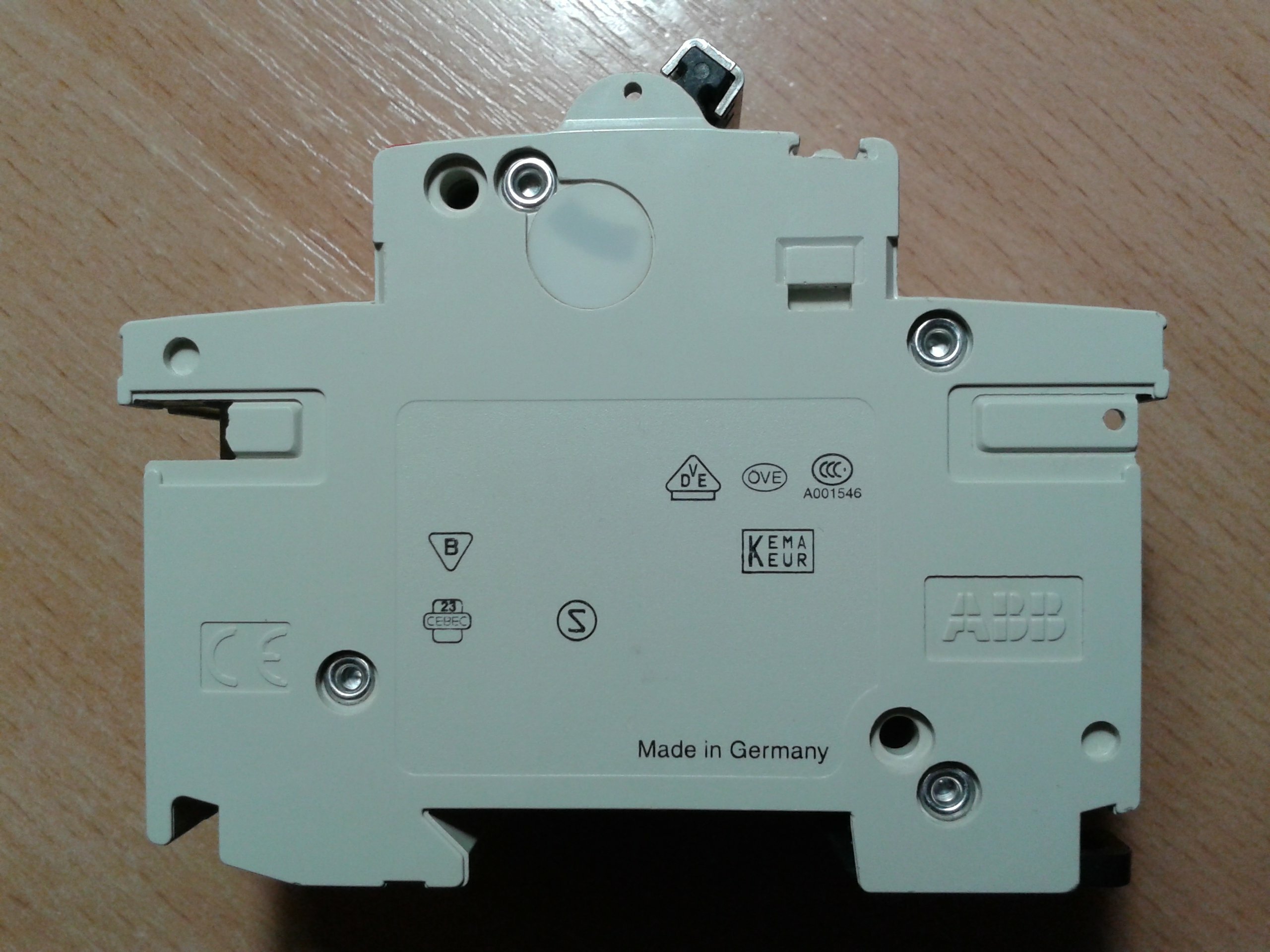

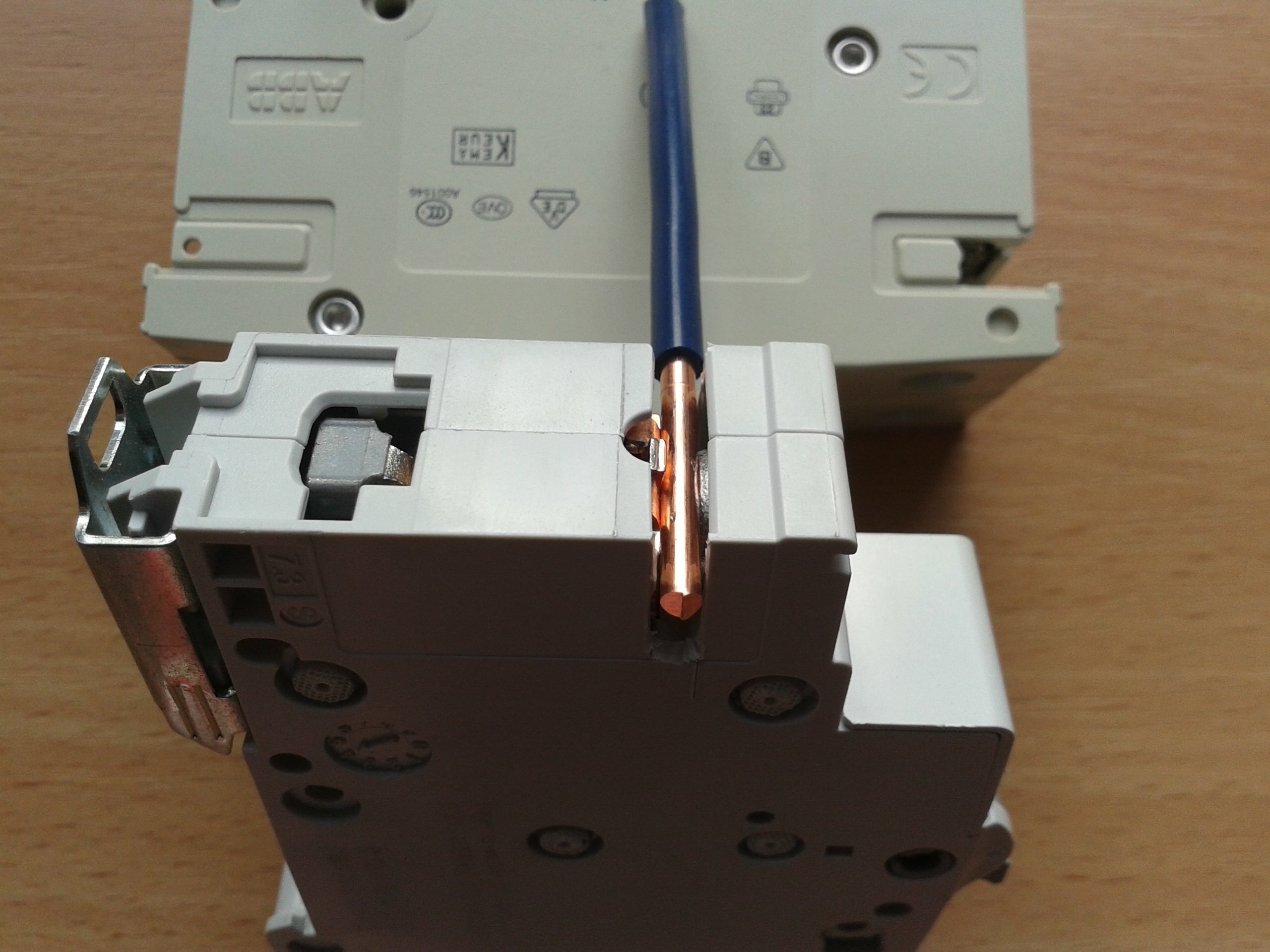

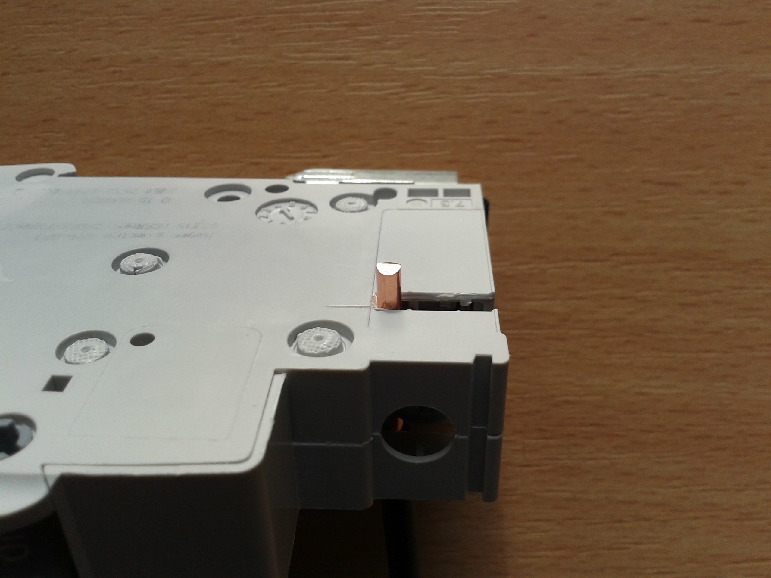

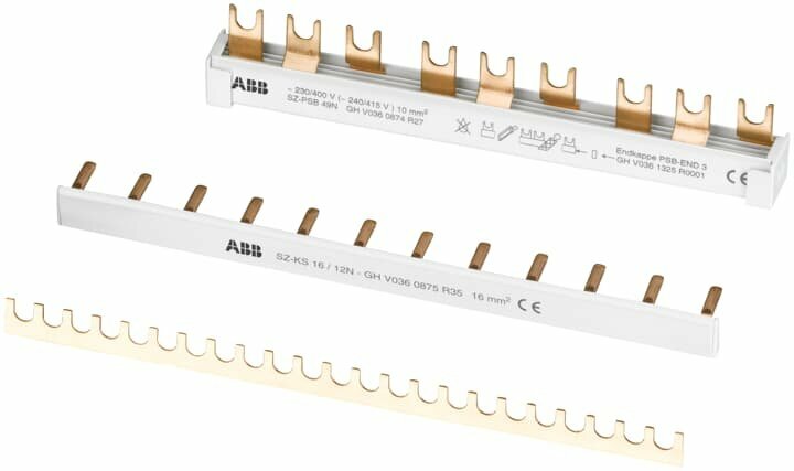

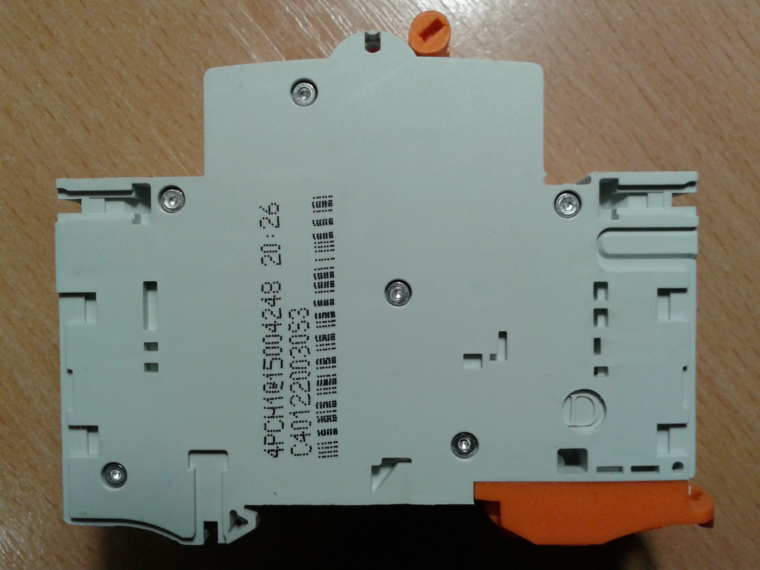

Lounger Опубліковано: 24 листопада 2022 Поділитись Опубліковано: 24 листопада 2022 Смотрел недавно ролик на ютубе, там человек рассуждает про "выштамповку" на боковых сторонах в нижней части автомата, в районе гнезда для fork-шины. Такие "выштамповки" возле гнезда под fork можно заметить, например, у GE G60/DG60, ABB S280 (снизу и сверху), Hager MB/MC и других автоматов. Автор видео считает, что эта "выштамповка" показывает длину снятия изоляции, потому что глубина гнезда равна длине этой выштамповки. А я вспомнил другое ... АВВ S260, щель внизу не закрыта по бокам, благодаря чему можно установить универсальную неизолированную 1-фазную шину SZ-KS 1/12 (нижняя шина на фото), которая не выступает вниз за габариты автомата. А теперь лайфхак от АВВ из брошюрки про автоматы (1Мб, 45 страниц). datasheet.octopart.com/SA1-ABB-Control-datasheet-43722675.pdf Где-то всередине 6 фотографий подключения проводов и шин. На 5-ой фотографии подключение двух 1-полюсных автоматов S260 прямым куском моножилы, без геморроя со сгибанием этой жилы для придания ей формы гребёнки. Это когда шин под рукой вообще никаких нет, есть только моножила, а гнуть медную шестёрку или десятку с радиусом 9 мм - ну, сами понимаете как это приятно )) Я здесь проиллюстрирую этот лайфхак на примере Hager. Обратите внимание на маленький квадратный слегка выпирающий вперёд "язычок" на нижнем контакте, поддерживающий горизонтально расположенную жилу. Такой "язычок" есть у АВВ S250, 260, 270, 280, у GE и Hager, но не у всех автоматов допускающих установку fork-шины. На одной фотке я в Hager засунул жилу не под винтом, а над винтом. Но это уже мой колхоз, а не уважаемой компании ABB )) На фото жила 6 кв.мм. Посилання на коментар Поділитися на інших сайтах More sharing options...
